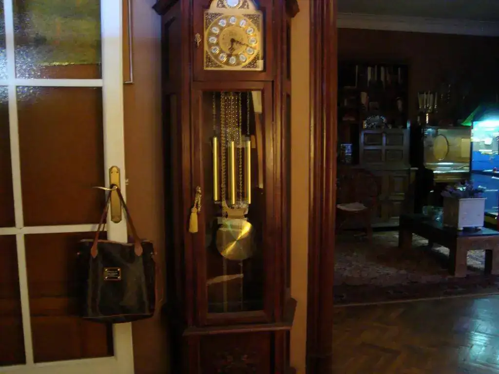

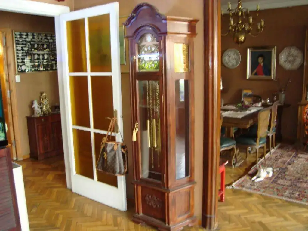

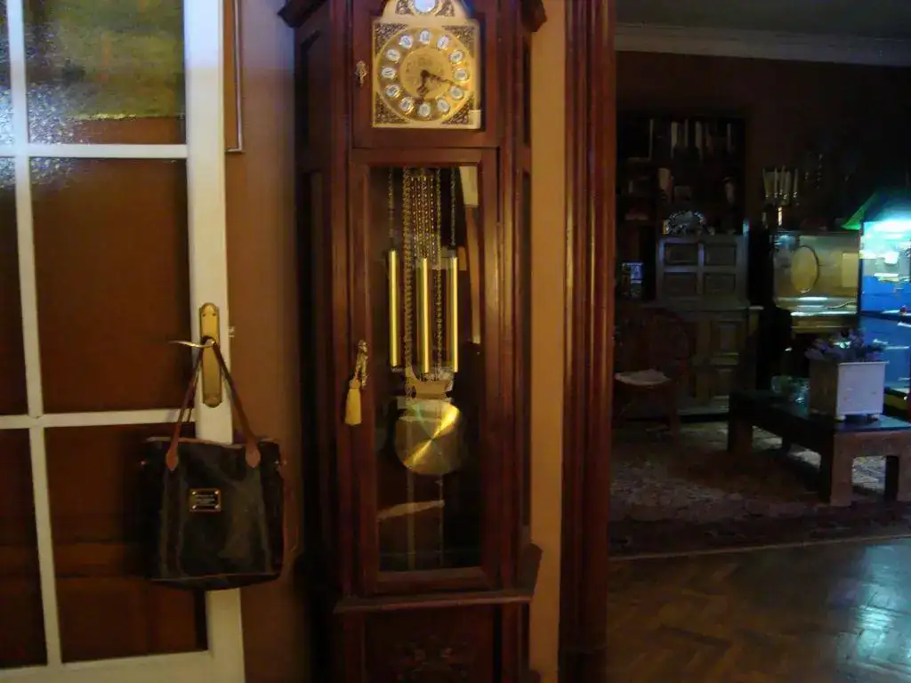

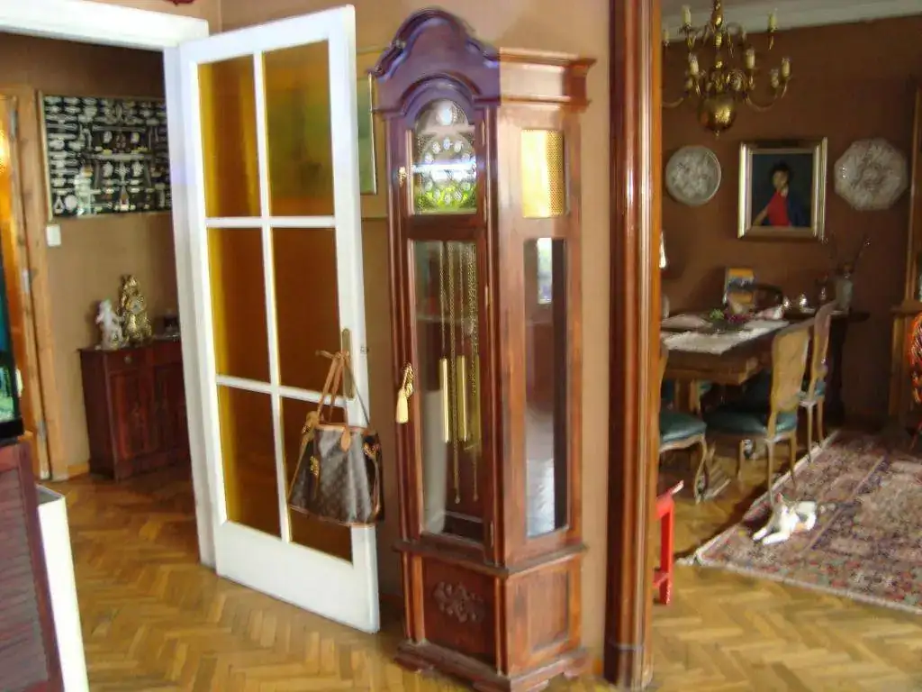

Se va del tema, pero como me lo habéis pedido........... lo incluyo en este hilo
Reloj Junghans de carillón con caja de haya construida por mi.
Espero que os haya gustado. Suena de maravilla gracias a una tapa armónica de piano que le incluí en la trasera. El problema es que los que lo ven, cuando me visitan, no se creen que lo haya hecho yo. jajajaj. No hay manera.
El bolso es de mi mujer, que se lo deja por todas partes y una de mis gatitas "art deco" llamada Coffee siguiendo mis andanzas.
Maravilloso, una autentica obra de arte del mejor artista posibleaunque yo si que creo que lo hayas hecho tú.
Una casa y gata preciosas.
A mi me gusta más los relojes de abuelo con poleas en las pesas, que se suben con una manivela como en tu regulador, aunque son bastante extraños y mucho más caros, teniendo como una ventaja el hecho de no tener dos cadenas por las que se suben las pesas una "pegada" a la otra.

Compañero, chapouuuu!!! hay que ser bueno para hacer tal arreglo!

Que belleza slim. Sin palabras, sabes , me llena de gozo saber que hay personas como tu que aprecian y rescatan estas bellezas, las cuales parece mentira pero son piezas únicas y llenas de historia. Y te entiendo lo de que muchas veces nos topamos con aquellos que no saben apreciar tales bellezas.pero así mismo siempre hay muchos que se interesan y encantan y terminan con una mirada de anhelo perdida, pues no se si serás como yo, que una vez que estas piezas únicas caen en nuestras manos pierden por completo su valor, y me refiero con esto a que no hay precio que pueda comprar Nuestras adquisiciones ya que terminamos enamorados de su historia y encanto....... Felicidades.....
Muchas gracias a todos por vuestros elogios y celebro que os guste.
Pero no os he contado la parte dificultosa del ajuste de este reloj por la estrechez de su caja.
El Gong rozaba con el pendulo, perdía sonoridad y lo frenaba. Desmonto la maquinaria, aplano el gong y sin contacto con el péndulo, en la caja vacía suena divino..... como el sonido de una catedral lejana.
Pongo la maquinaria y el gong se descoloca a la mínima. Es cuestión de milímetros entre gong y pendulo, entre gong y macillo. Y el nivelado de la caja tambien muy critico, pero......... pero cuando por fin funciona todo y el sonido de "caldero" del gong ha desaparecido y mi casa parece la de un Lord inglés, de película de blanco y negro,...... se produce un orgasmo de satisfacción.
