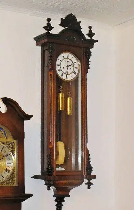

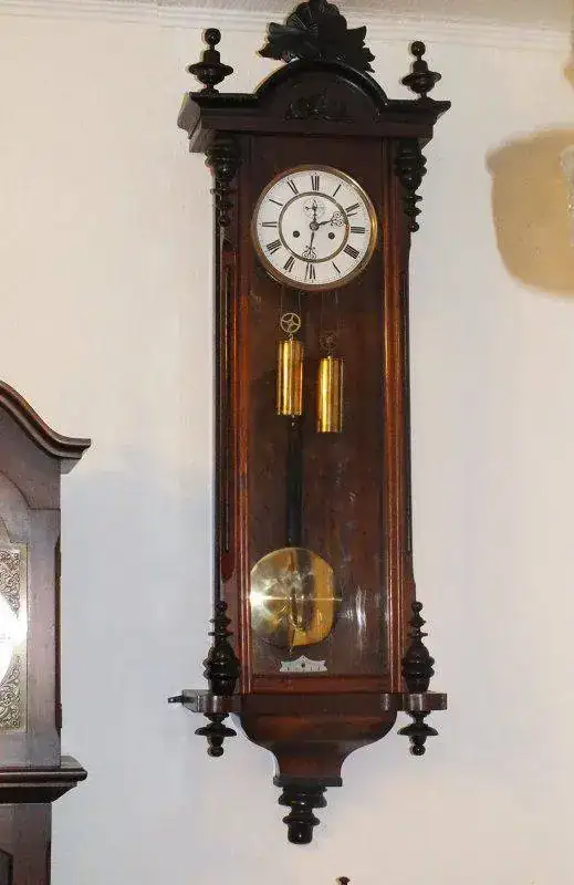

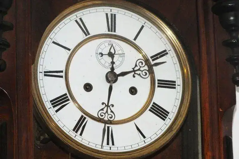

Hola amigos os presento mi nueva adquisición se trata de un reloj regulador LENZKIRCH Nº 37420 fabricado entre 1852/1853 Sus medidas : 120 altura x 39 anchura x 16 profundidad.

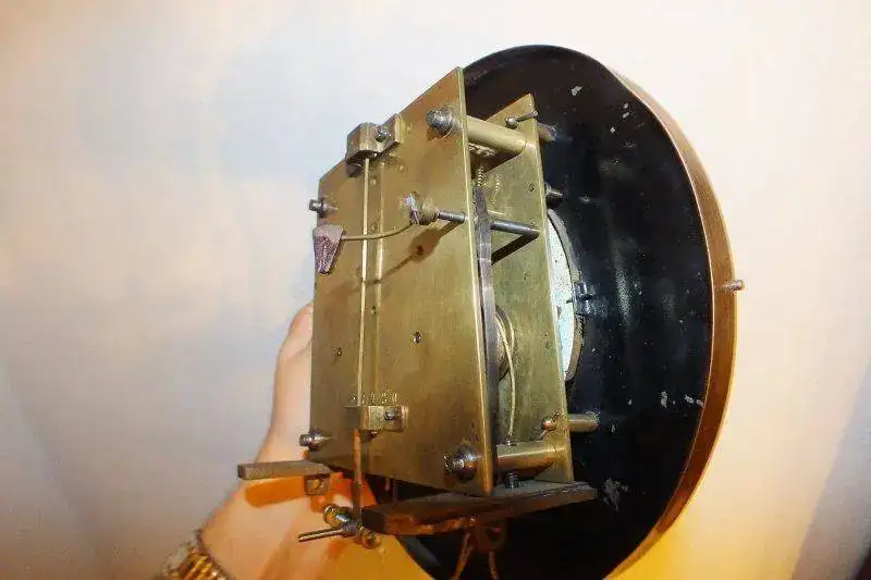

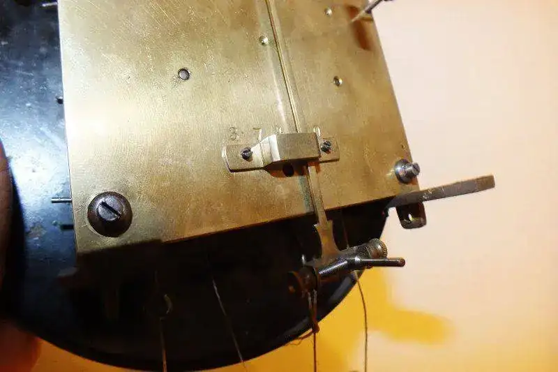

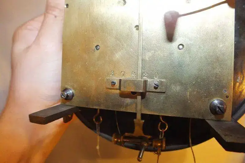

Estado impecable de mueble, pendulo, pesas y maquinaria como podéis comprobar. vienes.webpvienes 2.webpvienes 4.webpvienes 5.webpvienes 6.webpvienes 7.webpvienes 8.webp En la trasera, sólo indica el numero de registro de fabricación. Detrás de la esfera aparece en la pletina, para mi sorpresa, el logotipo de LENZKIRCH, famosa fabrica situada en la pequeña ciudad del mismo nombre, cuyos productos eran los más parecidos en calidad a los iniciales Reguladores Vieneses.
Se solía esconder el nombre del fabricante en la maquinaria para evitar impuestos.
Los reguladores pasaron de moda y la fabrica fue absorbida por Junghans en el año 1925.
Los coleccionistas han dado el valor que tienen esas maravillas elegantes y precisas.
Espero que os haya gustado.

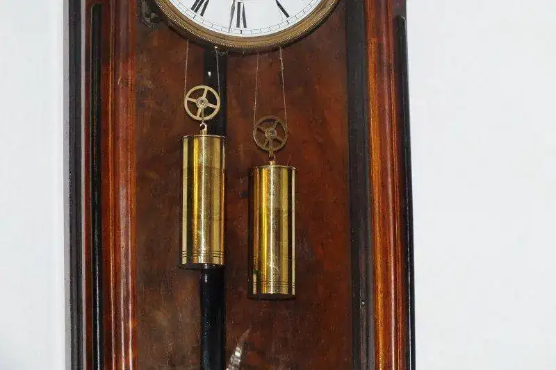

Por curiosidad:
¿Se le suben las pesas con una manivela y pesan mucho?
¿Los dos hilos las pesas dan marcha al reloj y de que manera?
Gracias Monumenta por tus comentarios, el reloj es muy bonito y bien conservado, parece que viene de una familia que lo ha tenido desde el principio sin reventas.
El reloj va provisto de una manivela que sube suavemente, sin esfuerzo, las pesas para el movimiento y para la soneria de gong.
Los pesos van alojados (enrollados) en un rodillo, tipo barrilete pero abierto, igual que en los relojes Comtoise y la pesa tira por su peso de los engranajes correspondientes, como haría el fleje enroscado en los relojes de cuerda, sin pesas.
Osea, la fuerza en los relojes empezó usando pesas suspendidas de cuerdas que se enrollaban en un rodillo de madera. Luego se simplificó usando barriletes cerrados o semicerrados, en los que se enrollaba un fleje (se llama todavía cuerda) y se creaba una fuerza sustitutiva de los pesos.
Los relojes funcionan: o con pesos, o con torsión de fleje, o con electricidad, o pilas jajajaja.
Las pesas del LENZKIRCH deben de pesar unos 2/3 kilos, no lo se exactamente.
En los Comtoises, que recientemente he recibido, las pesas dicen que pesan 4,5 kilos cada una, yo no lo he comprobado.
En un reloj eléctrico Inducta que tengo, la pesa de acero inoxidable pesa 8 kilos y el reloj lleva un motor auxiliar que la sube automáticamente.
En otro reloj eléctrico que tengo, un TN (Telefonbau und Normalzeit), la pesa es tan sólo de 100 gramos, pero cuenta con un volante de 20 centímetros.Cuando la pesita llega al final de su recorrido, el sistema de 12 voltios sube suavemente la pesita hasta el tope, que le proporciona otros diez minutos de marcha y así todo el tiempo. Su precisión es perfecta.

Muchas gracias por la información, aunque en realidad quería saber si las cuerdas de una pesa comparten el trinquete o cada cuerda de una pesa tiene su trinquete, existe un trinquete por cada pesa (para las dos cuerdas) o por cada cuerda de la pesa.

Amigo Monumenta, las cuerdas estan individualizadas como en todos los relojes (No se si hay excepciones) y cada una de ellas lleva su trinquete correspondiente. Has de dar cuerda a la maquinaria y luego a la soneria. Para eso hay dos bocacalles en el mio y en el Comtoises de caja y dos ejes en el Comtoise de esqueleto, para el movimiento y para la campana.
Otra cosa es la dirección para dar cuerda, por que los trinquetes unas veces van para cuerda a izquierdas y otras para dar cuerdas a Derechas. Y algunas veces, una hacia la izquierda y otra hacia la derecha. Si no se sabe hay que tantear con cuidado. En los Comtoises se da cuerda hacia la izquierda en los dos ejes. En el Regulador no lo recuerdo, por que la cuerda está a tope. Lo he comprobado.... hacia la derecha.
No me explicado bien.
Cada pesa se sostiene por una cuerda que tiene sus dos extremos conectados al mecanismo, ¿Cada extremo de la cuerda tiene su propio trinquete o los dos extremos comparten un mismo trinquete?
¿El reloj tiene dos trinquetes (para cada cuerda) o cuatro trinquetes (para cada uno de los dos extremos de las dos cuerdas)?

Documenta te he entendido muy bien, pero a ti te lían los dos hilos que van a parar a las poleitas, donde van alojadas las pesas. Es un bucle. Uno de esos dos hilos, que pasan por la poleita de cada pesa, van fijos arriba, al "barrilete", que lleva un sólo trinquete que actúa como retén, con un sonido peculiar de carraca, cuando le damos cuerda y para mantener la pesa dando fuerza.
Resumen: cada pesa un trinquete.
Nota adicional: Ese reloj regulador LENKIRCH pudo ser visto y oido por Johannes Brahms y por Frank Liszt, por que funcionó en vida de esos dos maravillosos compositores.
Muchas gracias por aclarármelo.
Entonces un extremo del hilo esta sujeto a un elemento fijo y el otro está unido al trinquete, permitiendo gracias a la la polea que la pesa baje más lentamente ofreciendo el mismo esfuerzo al mecanismo y ocasionando que la poca altura de la caja sea suficiente para garantizar 8 días de marcha y de sonería (sin la polea se necesitaría mucha más altura para garantizar el funcionamiento, y sin ella, habría que subir las pesas cada dos días).
Para ser exactos y que no quede mi silencio complice, Monumenta te precisaré que uno de los hilos está fijo en el rodillo que gira con la manibela y la polea hace simplemente de demultiplicación.
No se que significado le das al trinquete, pero el trinquete en mecanica es simplemente un elemento, retenido por un muelle, que traba o retiene un mecanismo, sea rueda dentada o cadena etc en una sóla dirección, a derechas o a izquierdas.

También me suponía que la polea ayudaba a subir la pesa con mayor comodidad.
Creía que el trinquete es el elemento en él que la cuerda se enrolla al girar la manivela y se va desenrollando para suministrar la energía necesaria para la marcha y la sonería del reloj.
