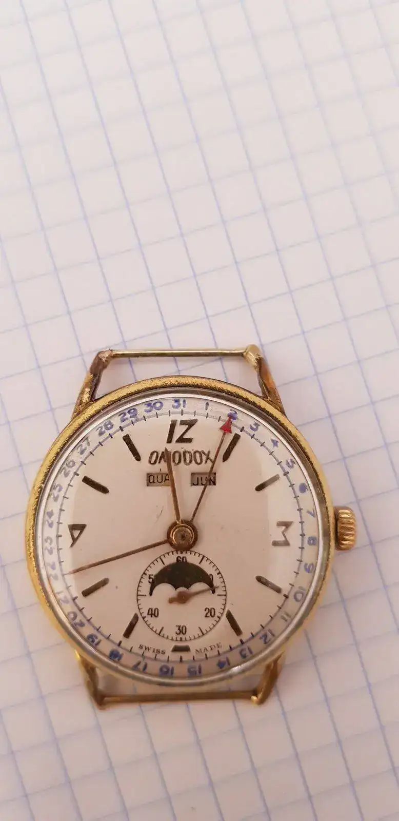

Hola compañeros!!
Quería enseñaros un regalo que me han hecho mis hermanos. Llevaba tiempo buscando algo del estilo, pero los que encontraba se me iban de presupuesto... unos cuantos ceros!! Total que sabiendo mi pasión, he recibido este regalito.
Funciona muy bien, y me parece precioso!
Lo que sí, soy nuevo en los vintages y es un mundo, no sé nada de él. De la marca algo he encontrado, pero poco. Se supone que es un reloj de la decada de los 30. Y de la maquinaria, nada de nada... Podríais decirme algo??
Gracias compañeros!!

Me gusta saber , como se ajusta todo este calendario perpetuo mas luna solo con corona.:hmm:
La fase lunar a lo bestia. Das vueltas y vueltas hasta que llegas.... el día de la semana, también. El día del mes y el mes tiene dos botoncitos a un lado que permite el ajuste...

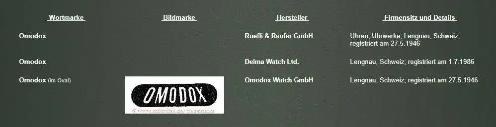

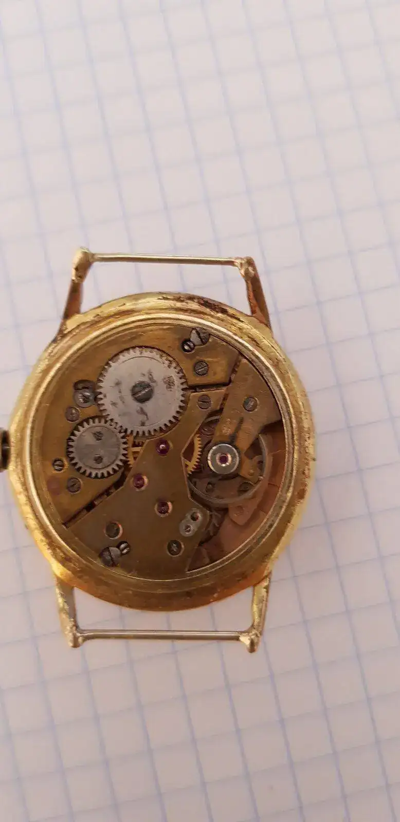

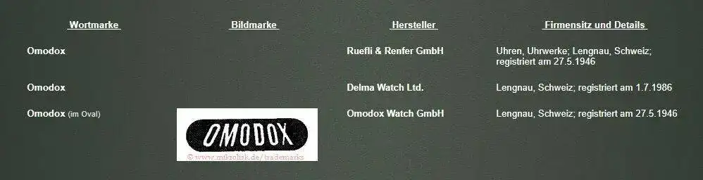

Buenas tardes.
El reloj que muestras efectivamente lleva una maquina VENUS 203.
Sobre la marca:
Bonito reloj, que lo disfrutes.

Preciosa pieza.
¿Cuantos pulsadores tiene?
Debería tener 3, para cambiar mes, dia del mes y las lunas.
Si solo tiene dos, uno debería tener 2 funciones, como el Valjoux 88, pulsando suavemente cambia lunas y pulsando un poco más cambia día del mes.

Tengo que probar. Tiene dos pulsadores, uno para el día del mes y otro para el mes. No me he dado cuenta de lo que dices de las lunas, lo miro!!
