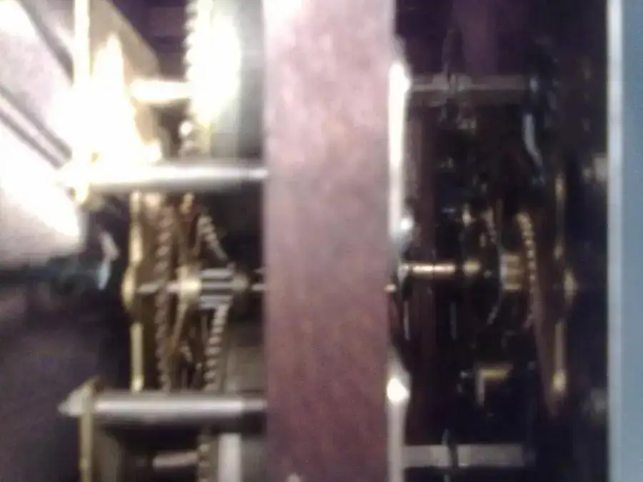

bueno, pues voy a presentaros mi primer reloj que he comprado y que me parece que tiene algun problemilla, os explico el caso paso a paso:
- Compre este reloj a un señorín que me dijo que era de su padre, antiguo segun él, es un POLARIS, como pone en la esfera, de péndulo, de marqueteria y madera. El reloj había estado parado más de un año.
- Este señor dio cuerda al reloj delante de mi, y se puso en marcha aparentemente sin problemas.
- Al llegar a mi casa y ponerle en el lugar adecuado en la pared, comprobé que se adelantaba bastante. Despues de un tiempo viendo esta tara, bajé la lenteja del pendulo, porque tenía entendido que así iba más despacio, pero no resultó.
- El adelanto es escandaloso, en 15 minutos adelanta practicamente otros 15, esto es el doble, por lo que tengo dudas de la buena fe del vendedor. Ya lleva dos día en la pared quieto y continua adelantandose.
¿Cómo podría solucionarlo? ¿Es posible, como me dijo el anterior dueño, que le hayamos dado demasiada cuerda y por eso va más deprisa, y que en unos día cuando se estabilize, vuelva a la normalidad? Este señor jura y perjura que funcionaba perfectamente cuando lo tenía en su casa.
Voy a subir unas fotos, para que veáis el aparatuco:
Gracias por adelantado​
Hola amigo, tienes un reloj con movimiento chino, no son relojes antiguos pero funcionan bastante bien.
Normalmente en los relojes de pared suele suceder que al cambiarlos de pared cambien algo de hora, si el reloj se atrasa simplemente tendras que ir girando el tornillo del pendulo hacia la derecha hasta que consuigas dejarlo a punto, eso si, tendras tambien que ir poniendolo en hora.
Es decir, pon el reloj en hora exacta, miras lo que atrasa en un dia, gira el tornillo mas o menos una vuelta por minuto, veras como poco a poco lo regulas.
Si el reloj se adelanta, girar a la izquierda para que el pendulo se valla alargando, si se atrasa sera al reves, girar a la derecha para que se valla acortando.
No es una operacion rapida, a veces cuesta unos dias.
Por cierto, me gustaria equivocarme , pero de antiguo no tiene nada, como ya te dije anteriormente es un reloj moderno y economico.

Hola Mecota, Efectivamente es un reloj Chino y relativamente nuevo, 10 a 15 años, nuevo valía y vale menos que lo que pagaste, (Date una vuelta por algún Almacen de "Chinos" y mira precios). Si no puedes regularlo es posible que ese péndulo no sea el suyo ya que lo veo en principio muy arriba de la caja, posiblemente el suyo fuera algo, bastante, mas largo. Un saludo
Efectivamente como bien dice Agusti, es posble que el pendulo no sea suyo, lo veo muy corto, pero aunque eso sea al bajarlo tendria que haber bajado algo su adelanto, la solucion seria alargar el eje del pendulo.
En cualquier bazar chino ese reloj estaria entre 50 y 60€. quizas algo mas pero no mucho mas. 80€ creo que es algo carillo para ser de 2º mano.

Sólo me queda por pensar que fue sustituida la cuerda de la maquinaria erróneamente y por eso tu reloj adelanta sin control. Los flejes de los relojes chinos suelen ser bastante malos y duran poco. Si alguien ha sustituido la cuerda a ojimetro.....
intenta devolverle el reloj por las buenas, dile que tu querias un reloj antiguo, y este no lo es que ese no era el trato y que te devuelva el dinero, porque realmente ese reloj no vale nada yo compre esta semana uno de la misma marca que funcionaba perfectamente porque tenia un mueble igual a un vienes, pero copia y lo compre para sacarle ese mueble pero pague cinco euros. el reloj no esperes que se estabilice eso no le ocurre a los relojes , para atrasarlo tienes que vajar la lenteja. saludos y suerte.
puede ser que tenga un problema en el ancora ya que el sistema de fijación al eje propiamente dicho deja bastante que desear y lo mas probable es que este floja, sin duda debes desarmar un poco para ver donde está el problema
Si alargas la pendola tendra necesariamente que atrasar, alargala todo lo que puedas y vas viendo. Es simplemente la ley del pendulo.
Es posible que como dice Carlos Luis hayan tocado el ancora, si solo es tocada, no pasa nada,se regula y en paz, si por el contrario la rompieron y la cambiaron o tocaron alguna de sus bocas, no te dire que mision imposible pero si dificil.

Amigo, Que fuera de su padre, es posible, que fuera de principios de siglo, también, pero del XXI, lo del áncora no se ve en las fotos que enseñas, hay una microscopica posiblidad de que si el áncora fuera de paletas regulables, estuvieran altas y hiciera saltar más de un diente de la rueda de escape y así el reloj adelantaría mucho. Facil de comprobar, solo escuchando el Tic-Tac, suena regular, acompasado, sincrono, un solo Tic y un solo Tac, como lo oyes...... Un saludo

Aparte de alrgar el ancora pueba a ponerle peso, el adelanto y el atraso en esos relojes se corrige con longitud y peso.
Perdon, donde dije alargar el ancora, queria decir alrgar la pendola, pon plomo a la lenteja , con mas peso y longitud conseguiras aflojar la marcha.
Perdon nuevamente, mi cabeza ya chochea, pudiera ser que a ese reloj se le cambiara la suspension y tenga una demasiado fuerte, esto puede llevar consigo tambien el exceso de adelanto.
podría ser pero en ese caso el péndulo oscilaría muy poco y en realidad se pararía enseguida , indefectiblemente o desarmas o al relojero

Joer, si es que ya me dan ganas si fuera una chorradita, de arreglarle yo y pasar de el señorin este. Además en mi sala hace chulisimo jeje. Carlos lo de añadirle peso ya lo había hecho, pegandole con un poco de plastilina en la leneja unas pequeñas piezas de metal, pero ni por esas. Y si le desarmo... ¿por donde empiezo a mirar? Quiero decir, que tendría que comprobar para ver la causa de ese adelanto dichoso?

vamos a ver ya has bajado todo el pendulo , todo lo posible. con todo abajo cuanto adelanta? ya diras, desmontandolo no correguiras el adelanto, si con la lenteja abajo adelanta eso quiere decir que el pendulo no es suyo, solucion. fabrica un palo mas largo que el que tiene que es facil. prueba hacer un palo tres centimetros mas largo si lo sustituyes por el que tiene que es sencillo y compruebas como va de tiempo si atrasa le cortas medio centimetro y a si sucesivamente, cuando estes cerca de la hora ya ajustas con su tuerca, en cualquier casa de papeles pintados o bricolage podras encontrar una moldura para fabricar esta barilla de madera y a si solucionaras el problema. saludos tonito :ok::
Hola Tonito:
gracias por el consejo, pero ya lo había hecho. Con un trozo de latón, fabriqué un alargador y en estos momentos el péndulo roza casi con la base de la caja, con la lenteja en la parte más inferior, y continua adelantando al menos el doble, es decir por ejemplo en 15 minutos reales el reloj marca 25 o 30 minutos. El tic tac es normal, acompasado, auqnue claro más rápido de lo normal.
