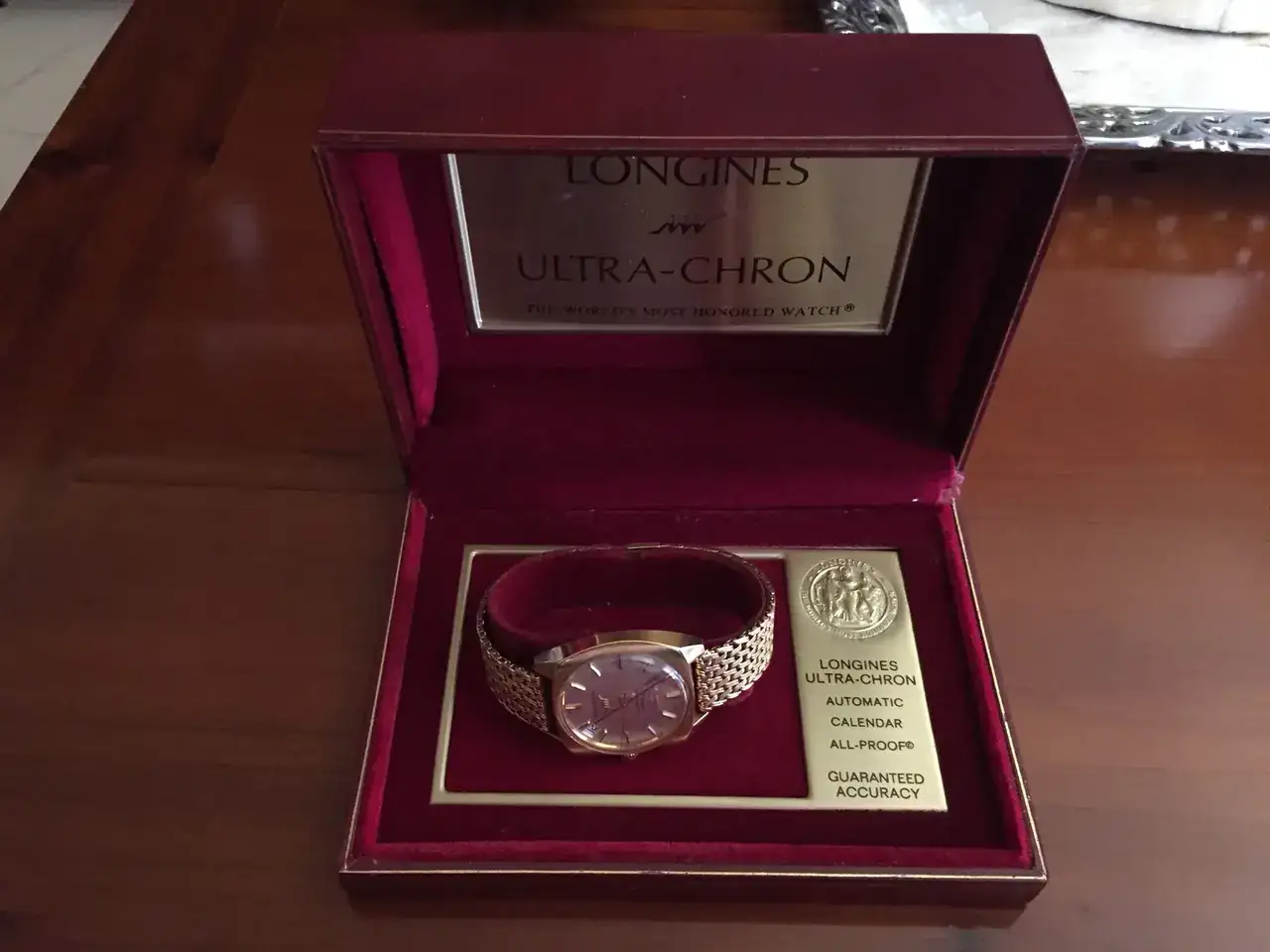

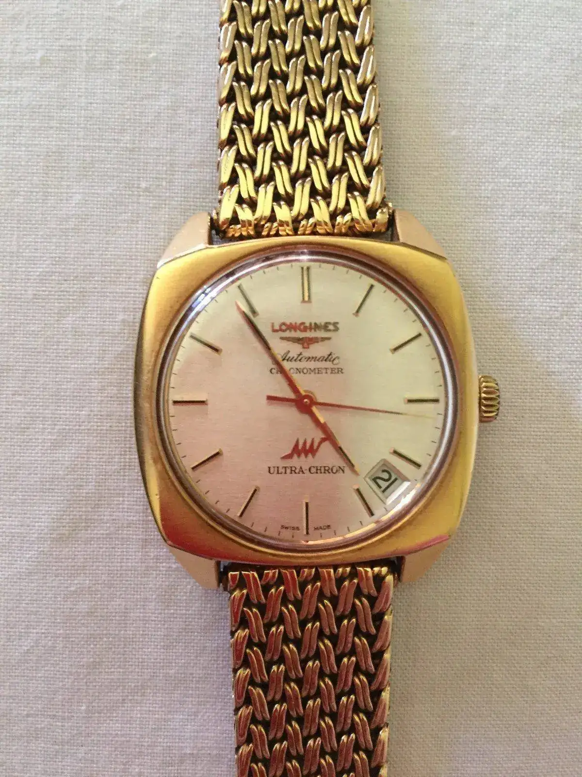

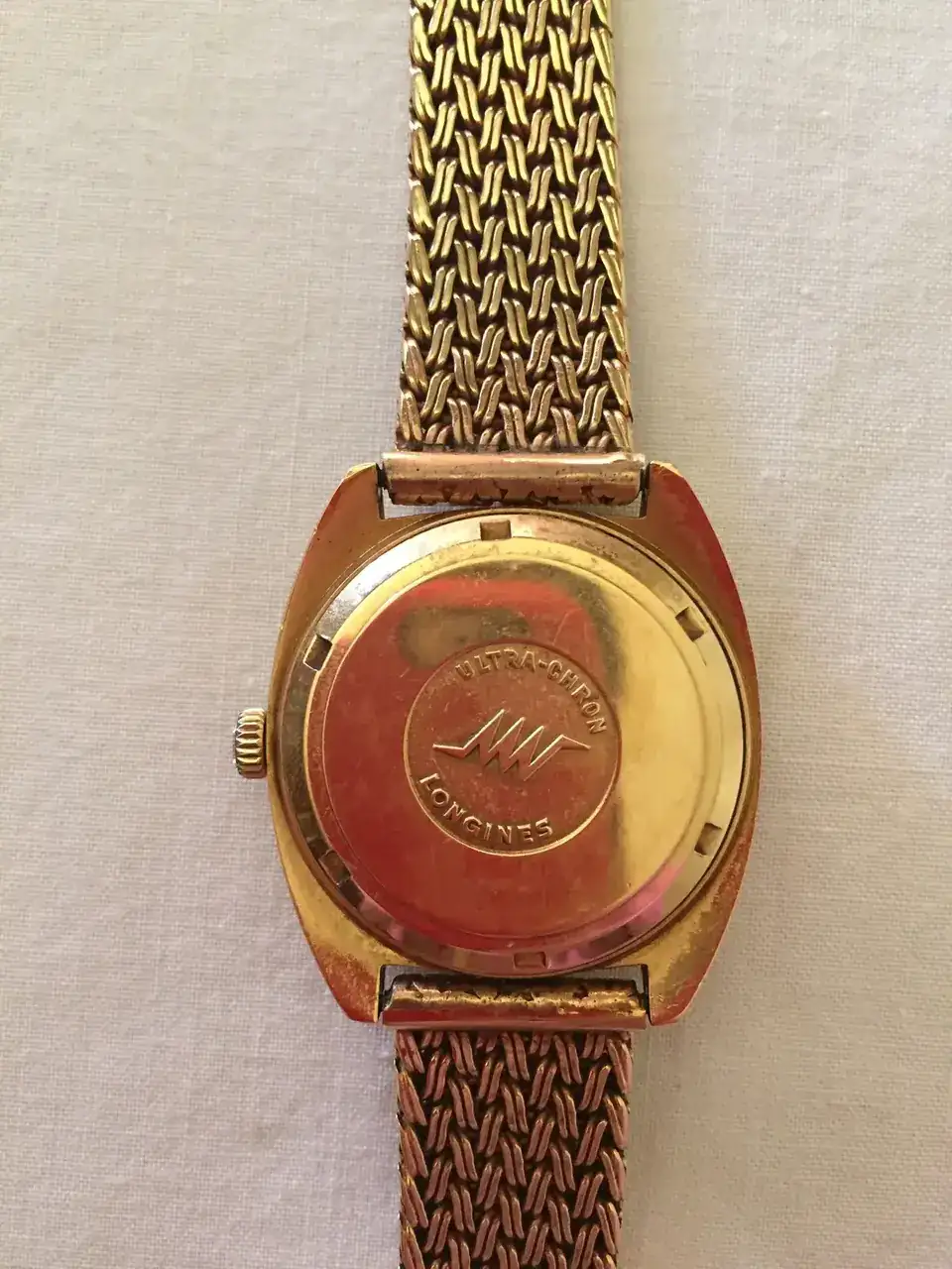

Buenas noches compañeros, la verdad que no soy asiduo a vintages pero quizás tenga que venir más asiduamente por este rinconcito.
La cosa es que me gustaría saber si conocéis un buen taller relojero por Sevilla (o donde sea) para llevar mi (aún de mi padre pero sé que me lo va a dar en breve y era de mi abuelo) Longines Ultrachron..
He visto muchos pero no todos tenían las letras Chronometer... el reloj atrasa algunos minutos al día además de tener la corona como agarrotada.. creo que quizás mi padre se le fue la mano dándole cuerda o vete a saber qué pudo ser... os pongo fotos y agradezco infinito vuestros consejos y referencias..

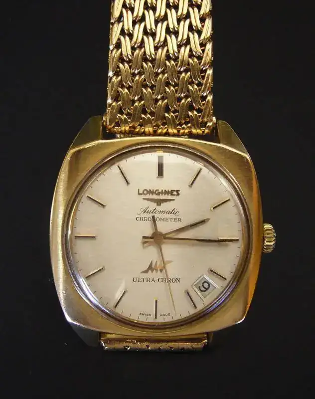

Hola , tienes un reloj magnífico con una maquinaria longines 341 que latía a 36.000 alternancias , una pasada , y que sepas que tu padre no se pasó con la cuerda ni nada parecido ;-) me imagino que necesita una puesta a punto,te aconsejo que hables con el forero Juancar que me consta que es un experto en estos movimientos.

PD: Creo que al compi tanke le han bailado los números sin querer. Aunque el 341 existe y es una preciosidad de movimiento, obviamente ha querido decir que el tuyo es un acelerado 431 :)
Edito porque yo también pensaba que llevaría un 431 a 36000 grado cronómetro, pero me parece que no, que debe llevar un calibre que es de la misma familia pero con su propia numeración 6651 y late a 28800
[SIZE=+1]Longines 6651[/SIZE]

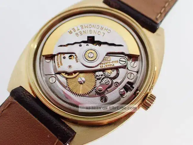

Bueno pues 24 horas después de que el compañero Casiná me haya entregado el Longines, podemos afirmar que es un maestro y que ha dejado al bicho mejor ajustado que cuando lo sacaron de Suiza allá por los 70's... ¡¡muchísimas gracias de nuevo señor por este fabuloso trabajo!! (días como hoy a 44 graditos es cuando uno se alegra de vivir en Sevilla [emoji23][emoji23][emoji23][emoji23])
Muchas gracias por tus palabras, compañero. Ha sido un placer trastear con él. Y también, como no, tengo que agradecer tu confianza al depositar en mi poder tan preciosa joya.
Por hacer partícipes a los demás de lo que he tenido en mis manos ahí queda eso:
