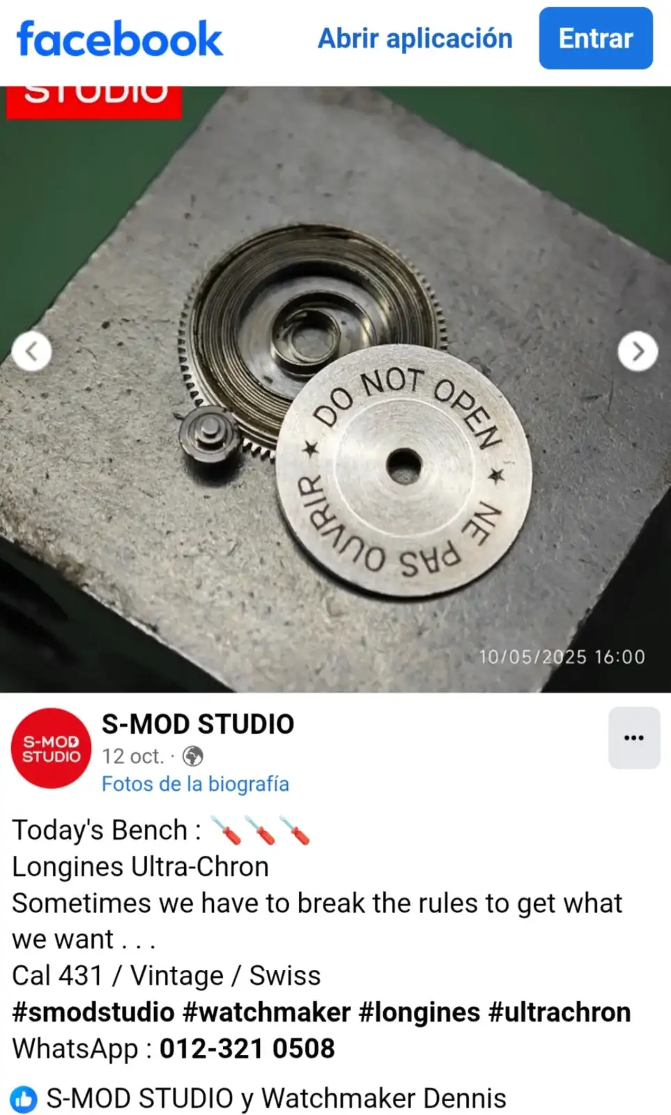

En la foto de s-mod studio que me envías, se aprecia un leve rebaje en la superficie lateral del barrilete, lo que hace posible que pueda abrirse y cerrar el barrilete con éxito. ¿?
Si no encuentro barrilete y muelle montado tendré que aventurarme.

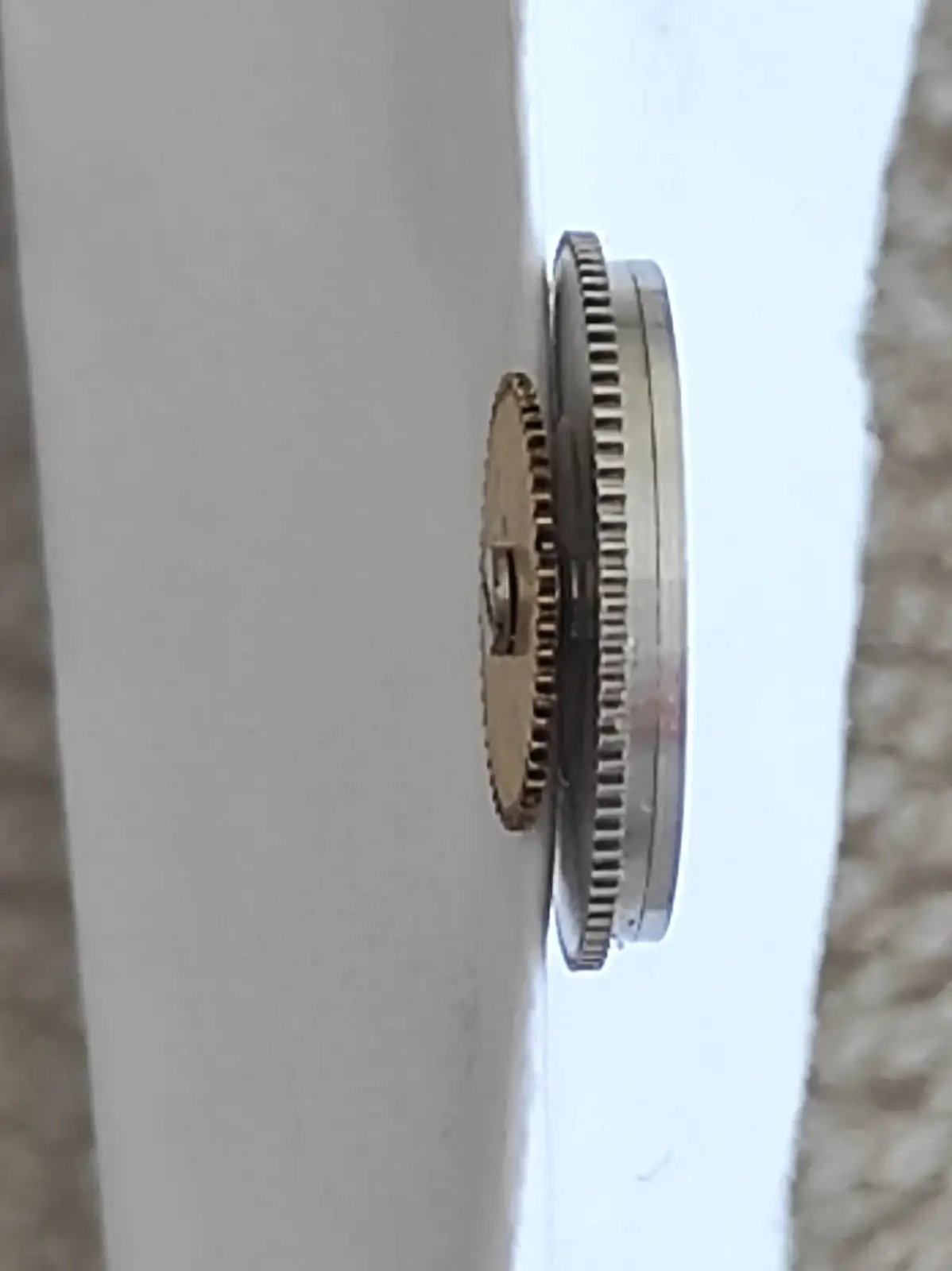

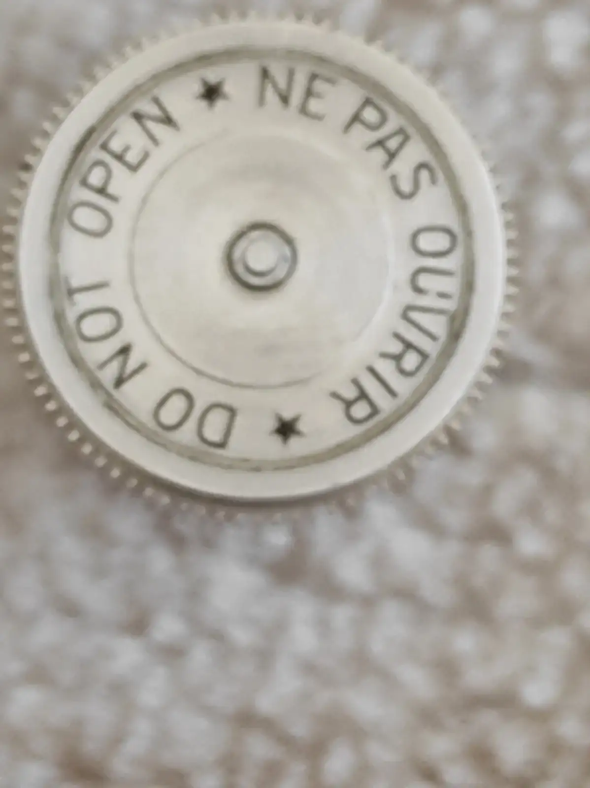

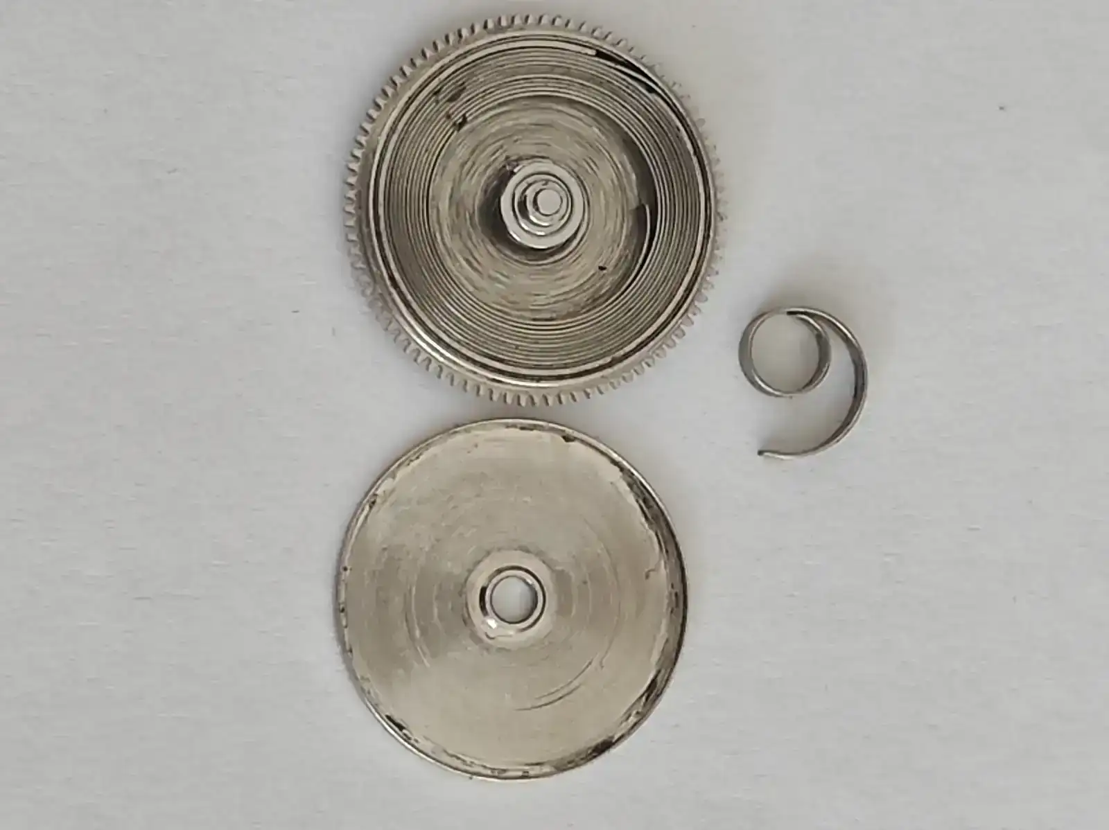

Este es el mío. Como puede verse no tiene la tapa superior que encaja dentro del barrilete (cómo yo estoy acostumbrado a ver en los que he manejado).
Este está cortado y ensamblado por la superficie lateral. Supongo que no estará pegado, solo encajado. Ya veremos...

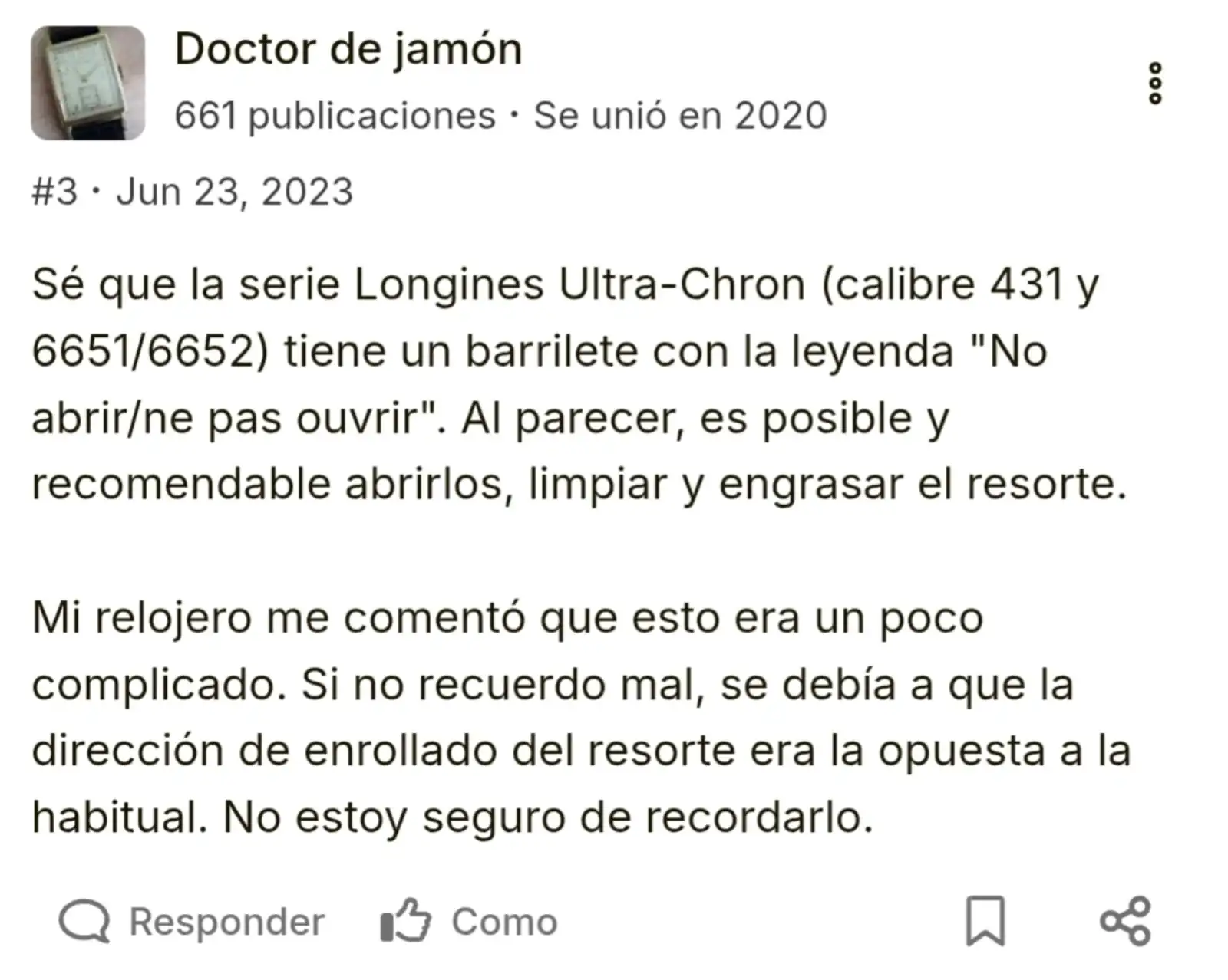

Yo creo que el de S-Mod Studio es igual que el tuyo, ensambla dejando el barrilete partido en dos. Este también es un Ultra Chron:

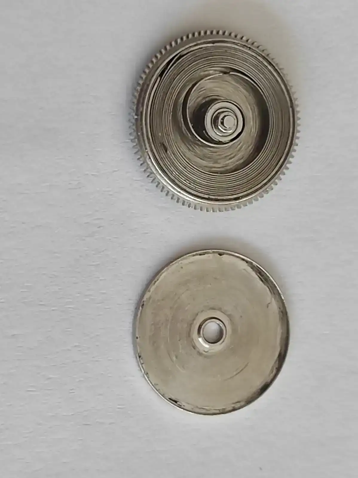

Después de verlo he abierto mi barrilete y me he encontrado el muelle partido.
.....y yo que esperaba que estuviese solo desenganchado.....
Vaya, es una lástima... aunque te ha servido para lanzarte. Pues nada, a medirlo y cambiarlo. Ya nos dirás que tal queda.
