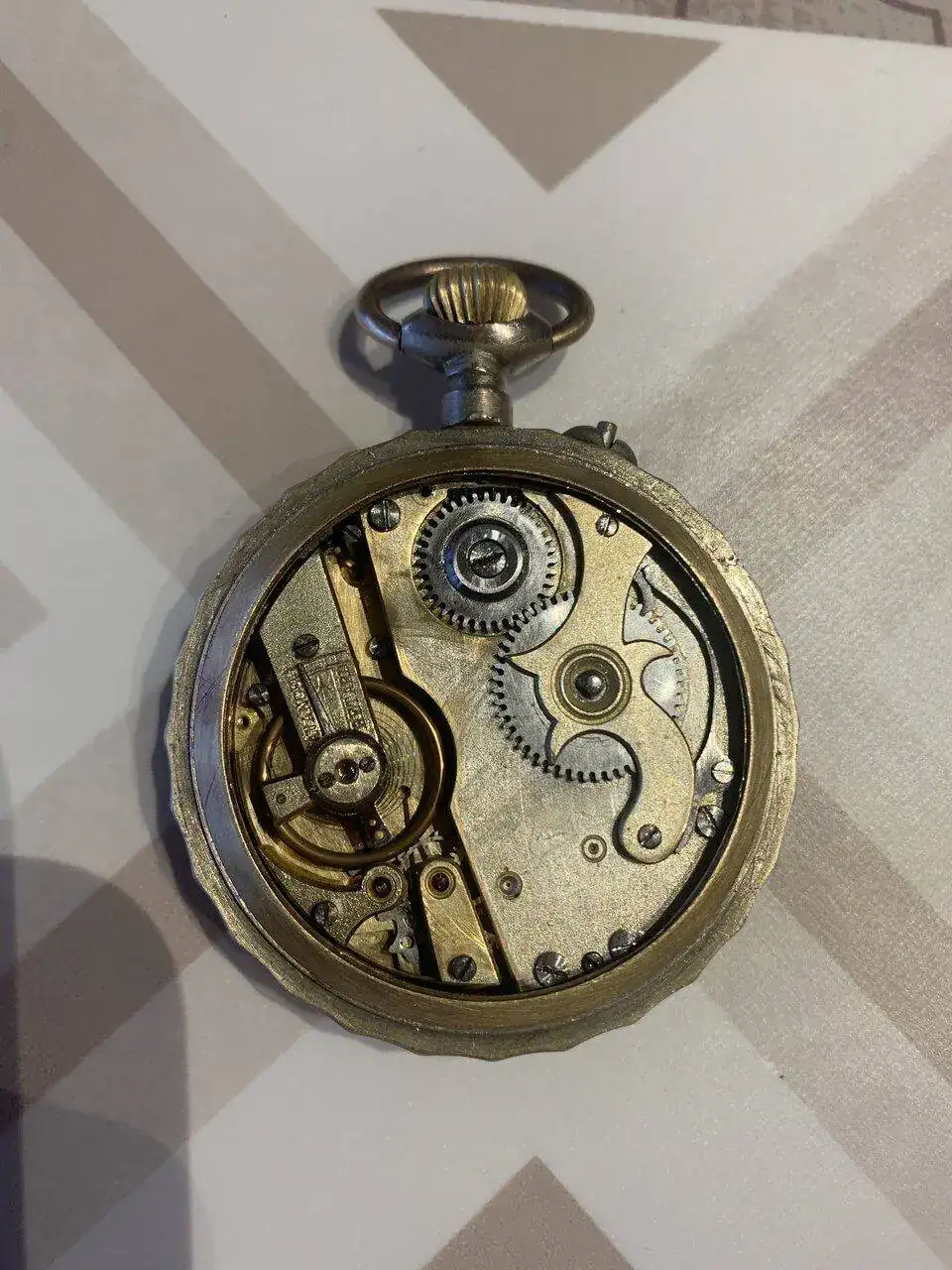

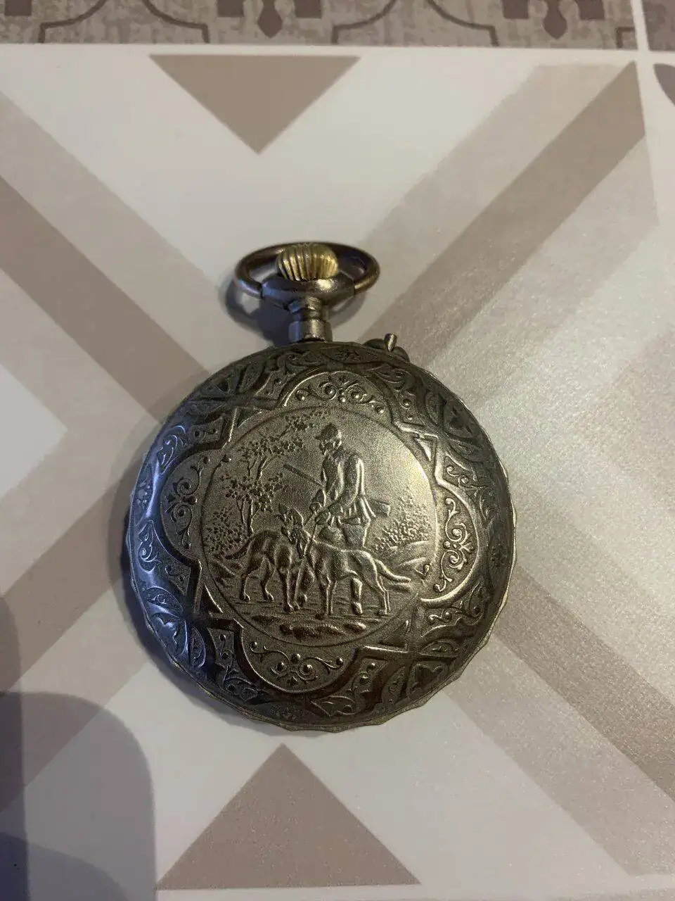

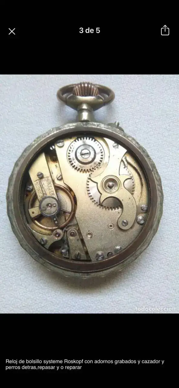

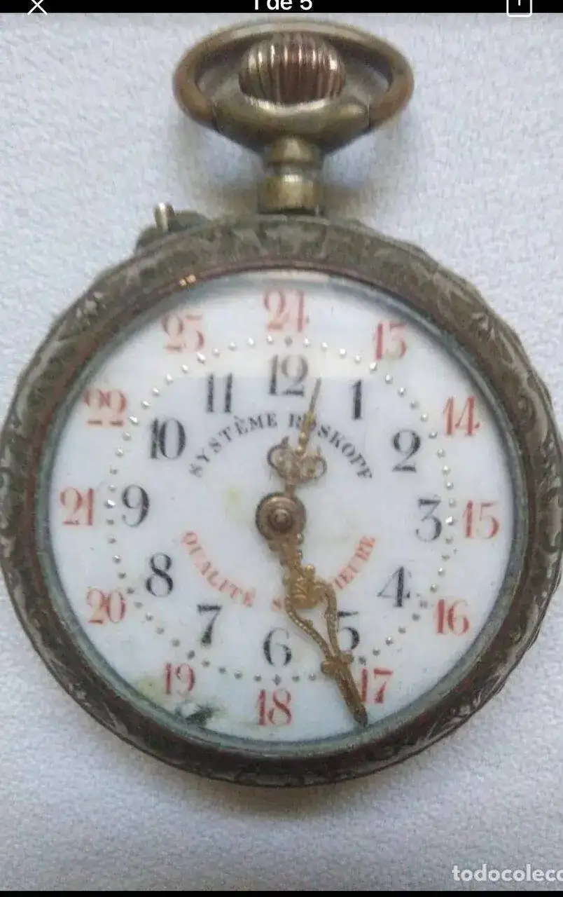

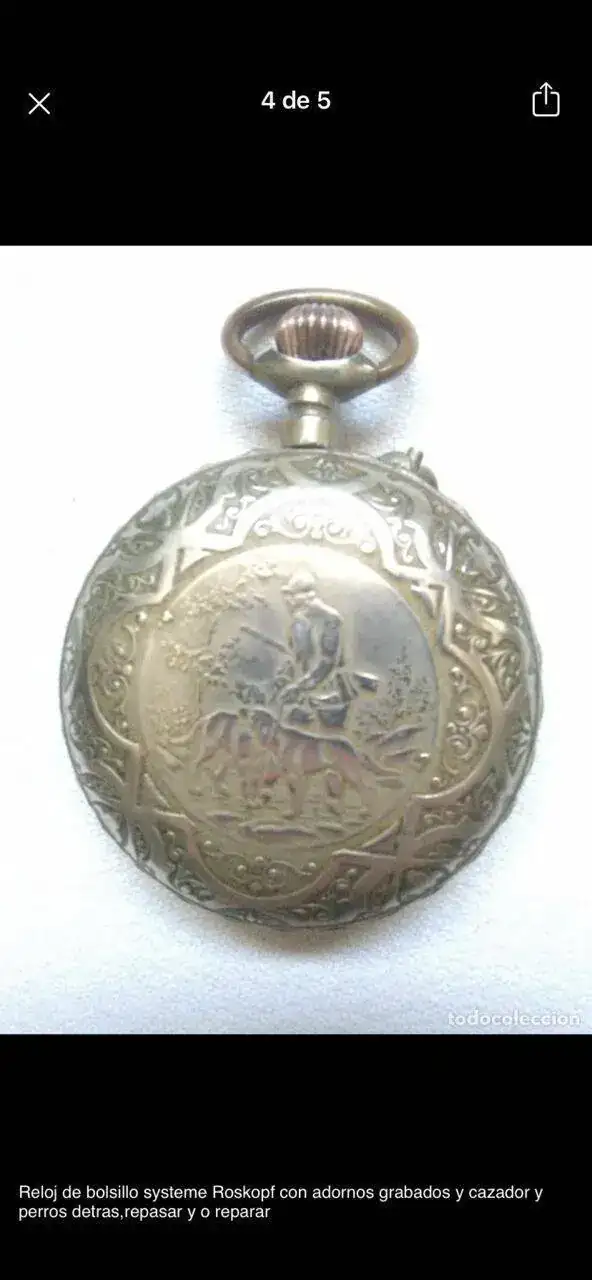

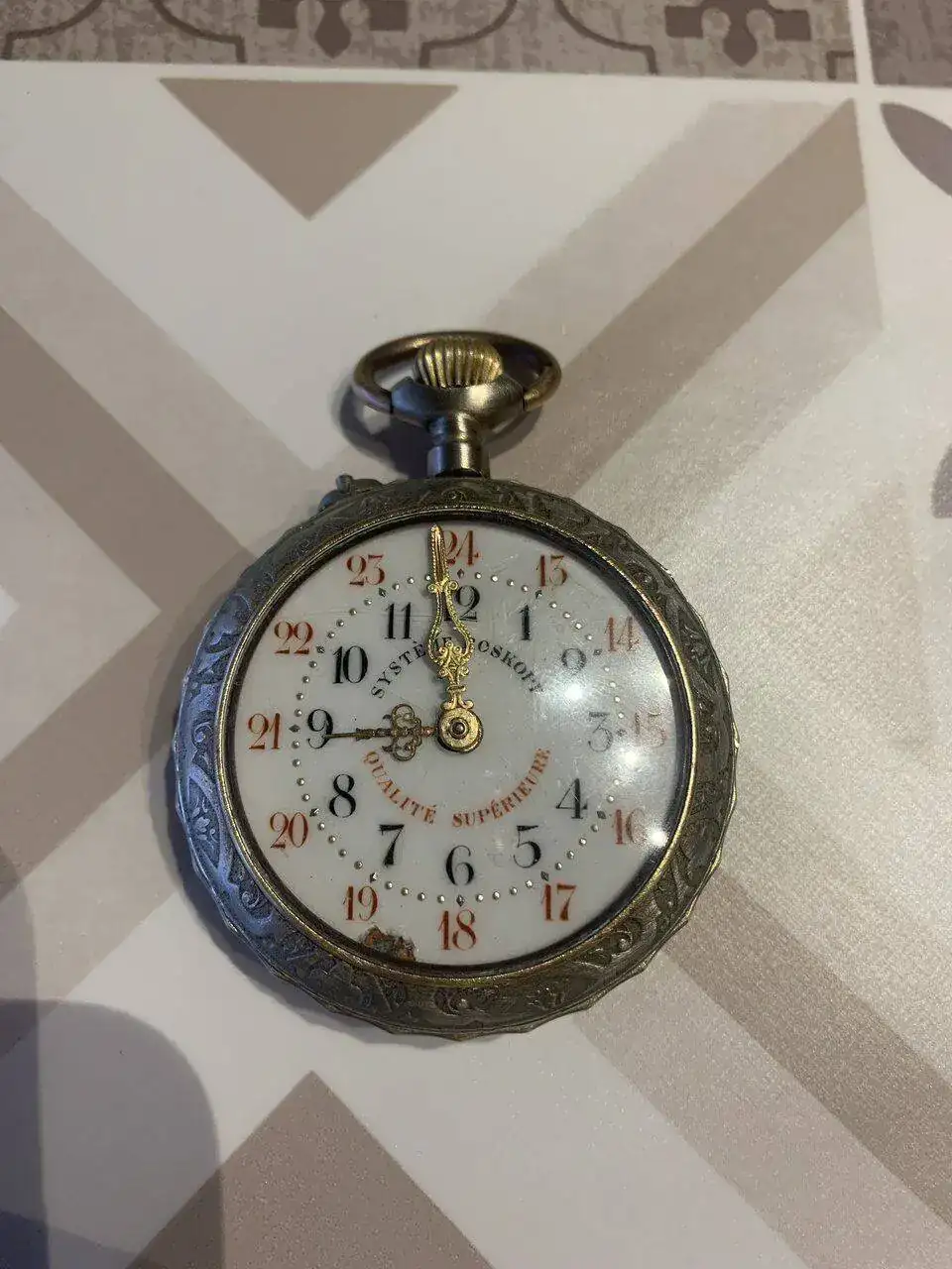

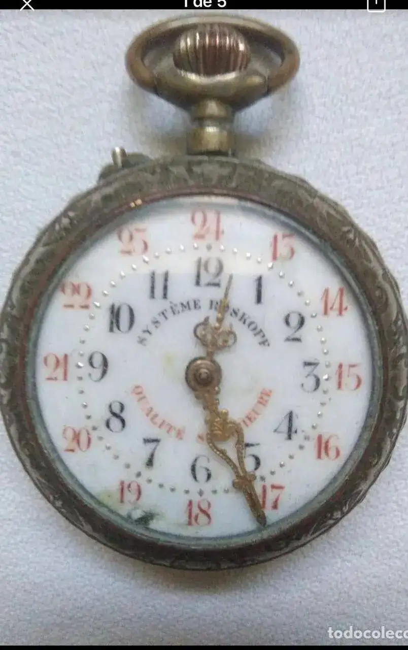

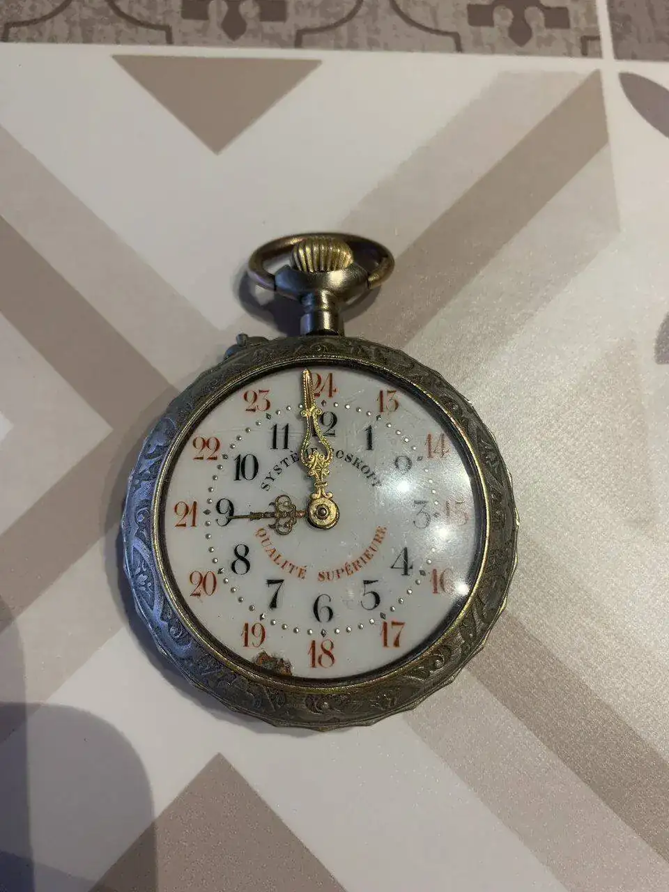

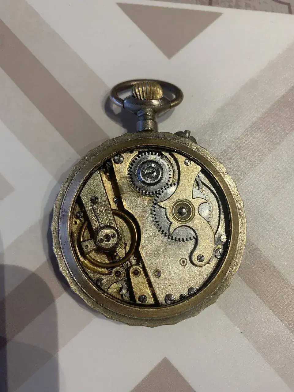

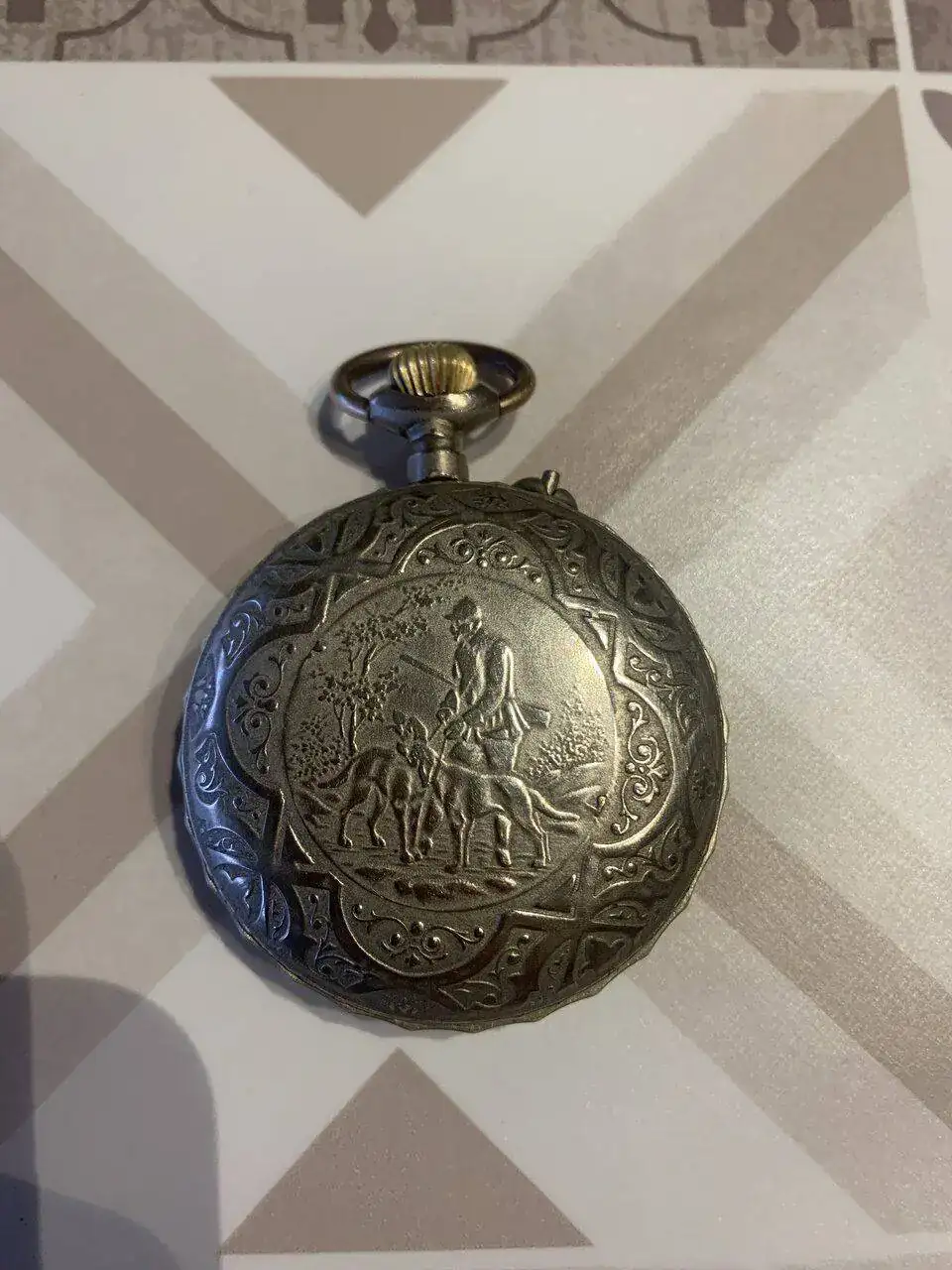

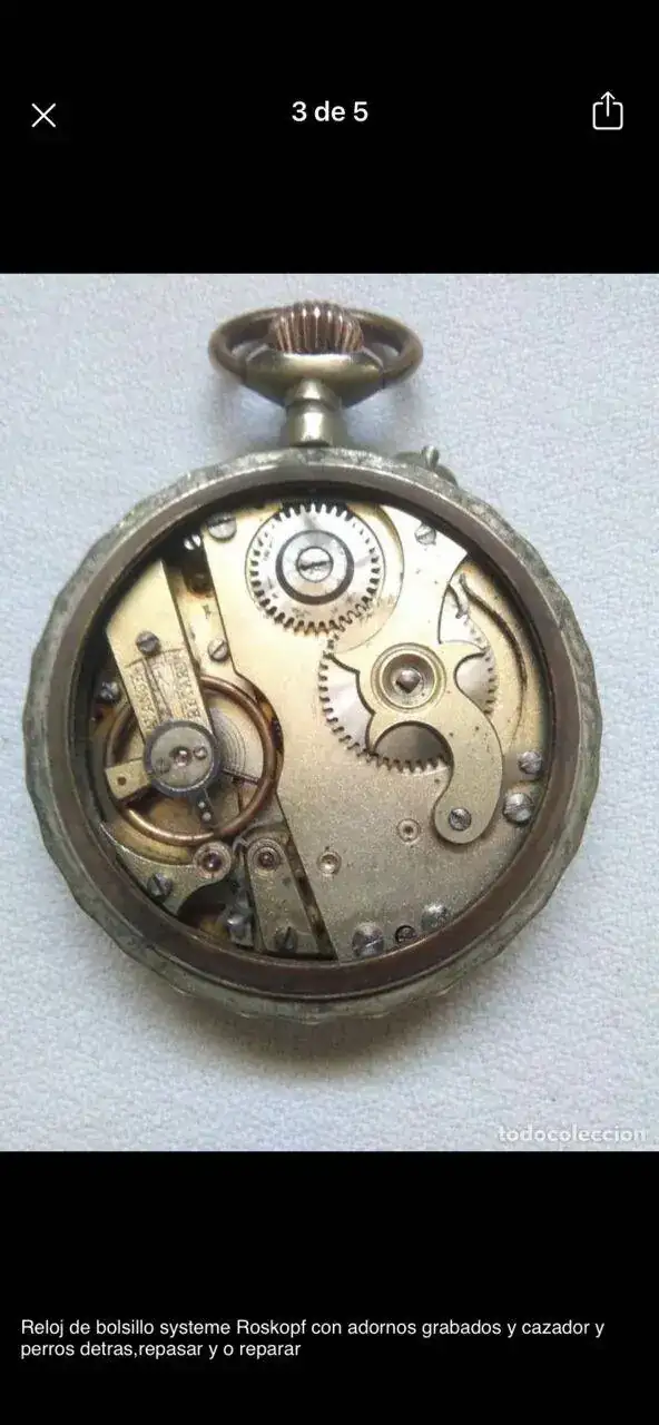

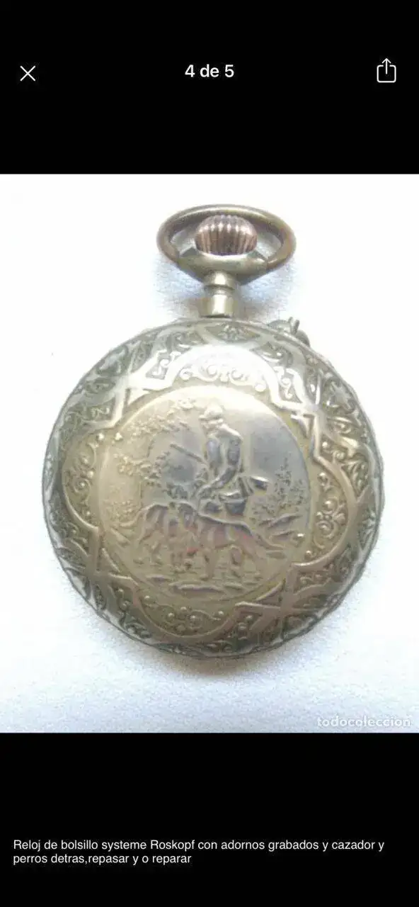

Os presento mi reloj sistema Roskopf y aunque no lo he terminado todavía le he hecho un lavado de cara, limpieza a fondo con bicarbonato y con vinagre y frotando como un condenado, desmontaje completo, lavado en ultrasonidos y engrasado y montado de nuevo, me gustaría conseguir un juego de agujas ya que el minutero es horrible y no tiene que ver con la otra que pienso que es orginal y muy bonita, también ponerle un guardapolvos, pulir cristal y conseguir un tornillo candado que por cierto si alguien sabe donde poder conseguirlo se lo agradezco ya que no lo encuentro por ninguna parte y el mecanismo no está bien sujeto sin el, tambien estoy a la espera de que me llegue una pasta de porcelana para maquillarle un poco el escachado de la esfera y uno de los problemas que he encontrado y me preocupa es que la tapa trasera gira, esto a pasado desde que lo he limpiado ya que creo que estaba pegado.
Os pongo fotos del antes y después aunque las del despues no le hacen justicia porque no tenía luz al sacarlas, esta más limpio de lo que aparenta, plateado.

Te ha quedado genial!!
Tienes razón.., una nueva aguja minutera le iría muy bien..

Gracias!, teniendo en cuenta los pocos conocimientos que tengo no ha quedado mal, me da un poco de rabia lo de las agujas, a lo mejor podría pintarlas pero la bonita es la de las horas o podría intentar conseguir una pareja nueva, lo que necesito también es el tornillo candado, se menea mucho el mecanismo pero no soy capaz de encontrarlo, tengo algunos de un BFG 866 pero no le sirven son de menos calibre y este movimiento lo único que veo es que pone que es de 12 y tiene una inscripción con el número 374
