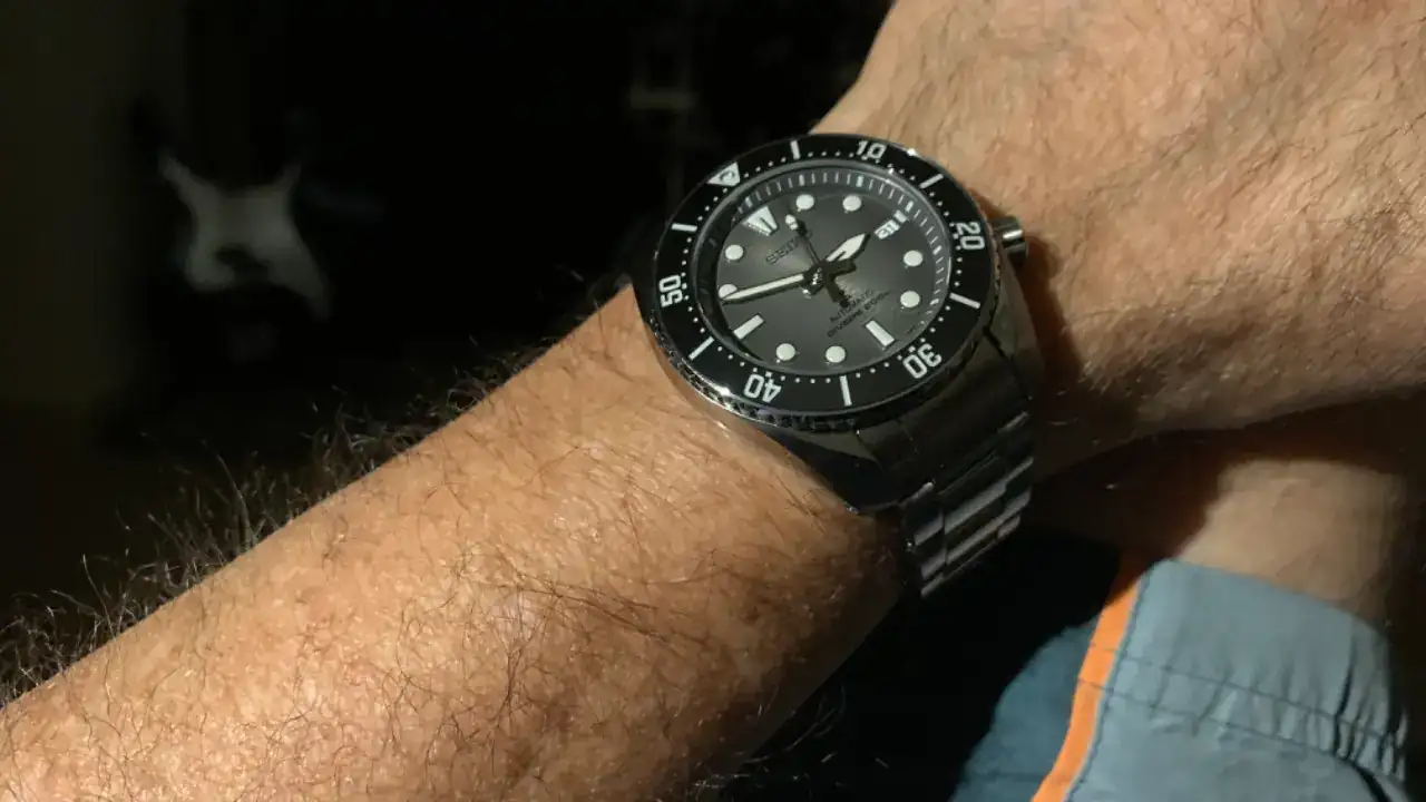

Primero que todo expresar mi pesar por el fiasco de pulido que sufriste. Tuvo que ser un verdadero fastidio. A mi me hubiera ocurrido lo propio, por ello prefiero dejar las cicatrices que ponerles remedio si no lo veo claro.
Lo segundo, puntualizar que el King Sumo sí lleva el tratamiento DiaShield en caja y armis, y no “similar”. De hecho el reloj viene con la etiqueta DiaShield bien grande. Tal cual el MM300.
En efecto le da un tono más oscuro al acero, y en mi caso, lo protege perfectamente de posibles roces. De hecho, sigue impoluto:
Lo que tengo claro es que no lo puliría (tampoco lo necesita) pues coincido en que un acabado acero, sin más, es más tratable a la hora de pulir que este tratamiento endurecedor.
Ver el archivos adjunto 2918640
