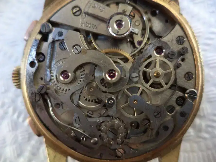

Hola, amigos del foro.

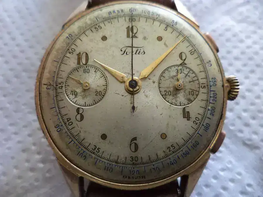

Con mucho agrado les presentó mi cronógrafo Fortis.
La primera vez que lo vi estaba totalmente desarmado y le faltaban muchas piezas.

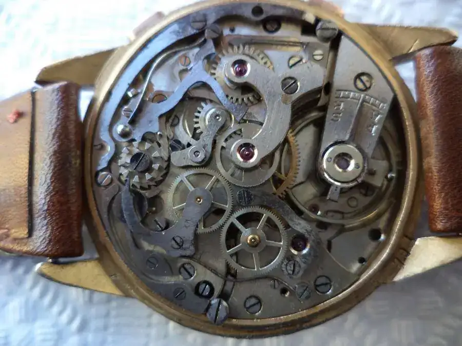

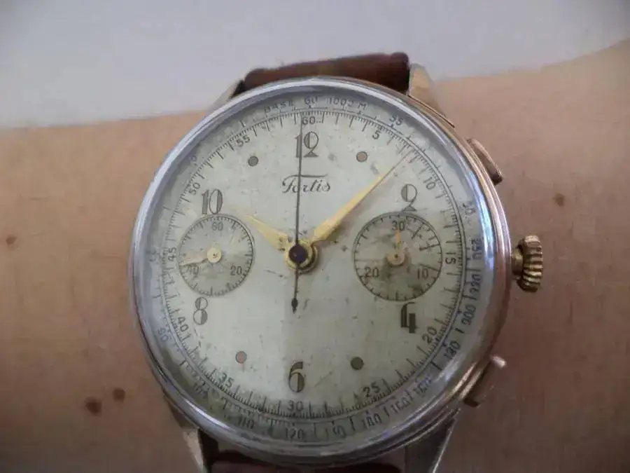

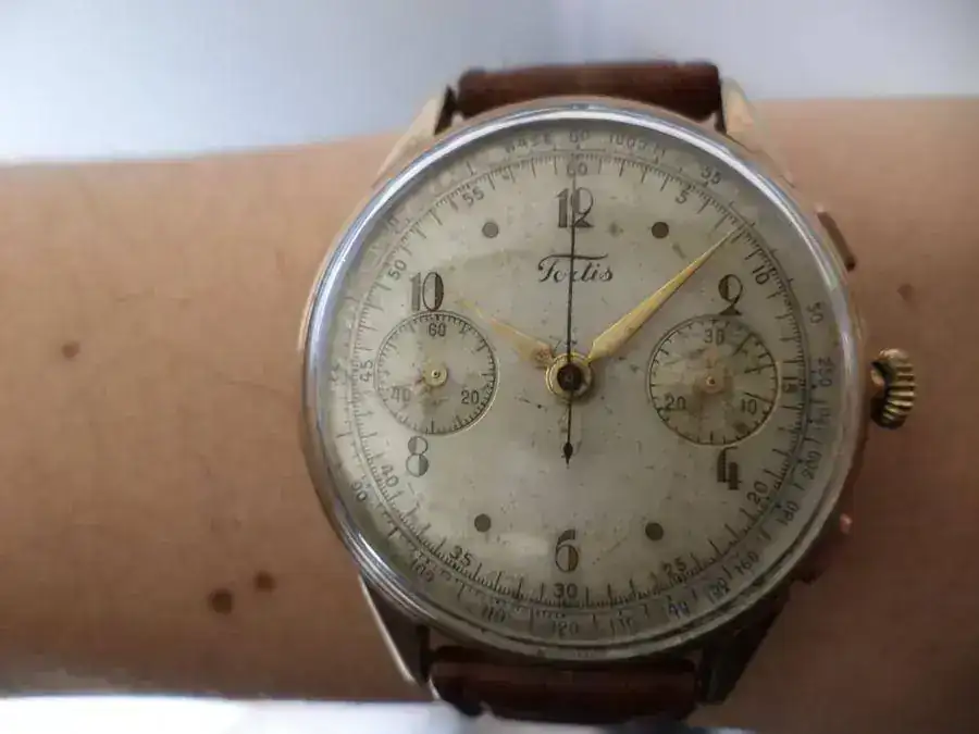

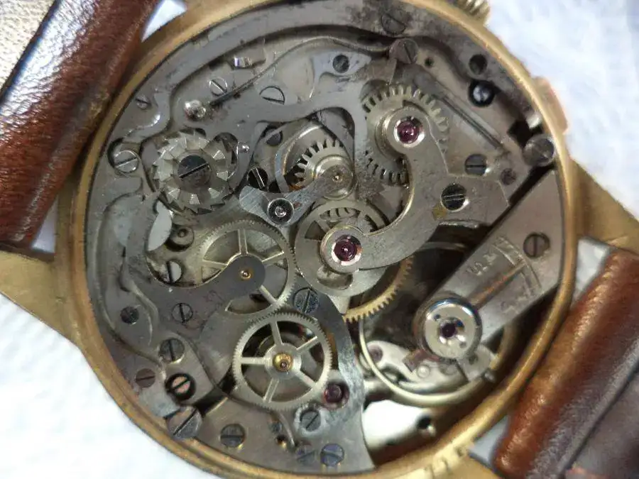

La restauración fue un proceso largo y la búsqueda de repuestos duro sus buenos años. Pero por fin revivió y anda a la perfección. Y bueno desde que funciona es mi compañero inseparable de viaje.
La sensación que sentí cuando vi que su volante se movía fue increíble, fue como si estuviera viendo los latidos de un corazón que estuvo quieto por muchos años.
Espero que les guste.

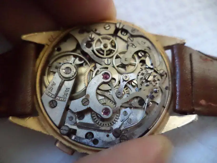

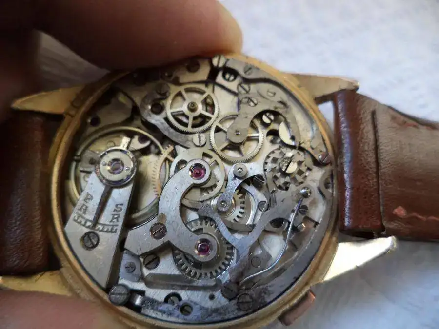

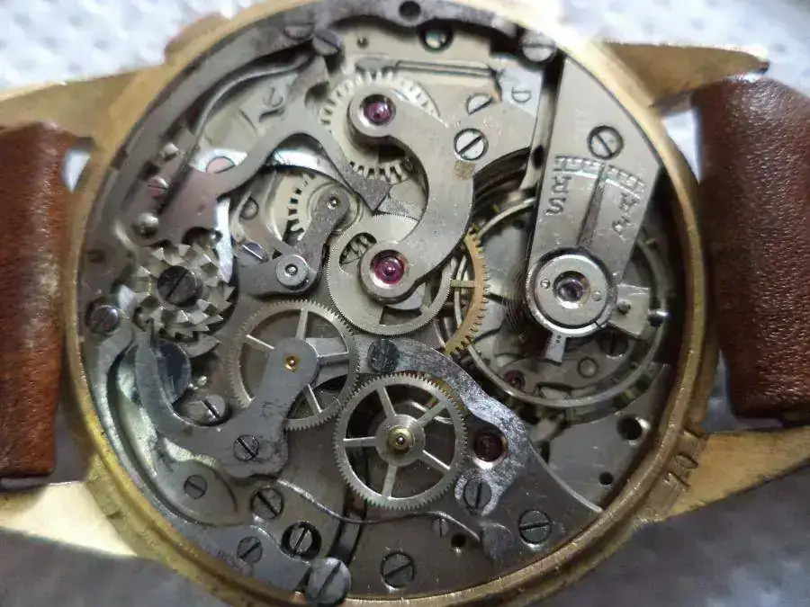

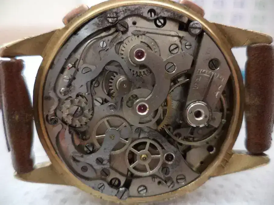

Buen día romay; usted tiene un chronografo con un movimiento calibre Valjoux 22. Para mi - es una de las mejores máquinas.
romay - el movimiento - se nota que no tiene 2 resortes originales y al no conseguirlos - fueron suplantados por alhambres.
A pesar de ello - es una gran máquina - sólida - durable y confiable. Que mas se puede pedir!!!
Un saludo y gracias. Luis desde Argentina
Añeja y especial pieza destila vintage por los cuatro costados, un reloj que no deja indiferente, gracias por mostrarlo.
Enhorabuena compañero, el esfuerzo y tesón para ponerlo en
marcha, bien a valido la pena el sacrifico y la espera.
Disfrutalo mucho, muy buen vintage.
Tony
Hermoso, pero lo más importanto fue el empeño que te llevo arreglarlo, felicitaciones por no desistir.
Saludos compañero, Felicitaciones ahora tu alegría es también nuestra, gracias por compartir tu ahora inseparable Crono, que esta muy pero muy llevadero, mira como el sacrificio y la paciencia logran grandes metas...
Un abrazo y a pasear ese fuerte Fortis...
:friends:

Buen día romay; encuentro cositas extrañas en su movimiento y recordé que este calibre tenía muchas variaciones. Algún Valjoux 22 VIENE CON el contador a 30 y otro VIENE a 45 minutos. Esto implica cambios en el mecanismo??
Como me dedico a la venta de fornituras y repuestos - tengo mucha literatura y hoy al llegar a mi taller estudié los Valjoux 22 y...
...sorpresa!!!
Encuentro lo siguiente: este calibre se hizo entre 1914 - 1974...
Los calibres 22 GH - 22 GHT - SE LOS CONFUNDEN CON
71 GHH - 84 BOVET - 222 - 225 - PORQUE SON CASI IDÉNTICOS Y MUCHOS REPUESTOS SON IGUALES.
SORPRESA: ALGUNOS DE ESTOS CALIBRES VIENEN CON ALHAMBRE!!!

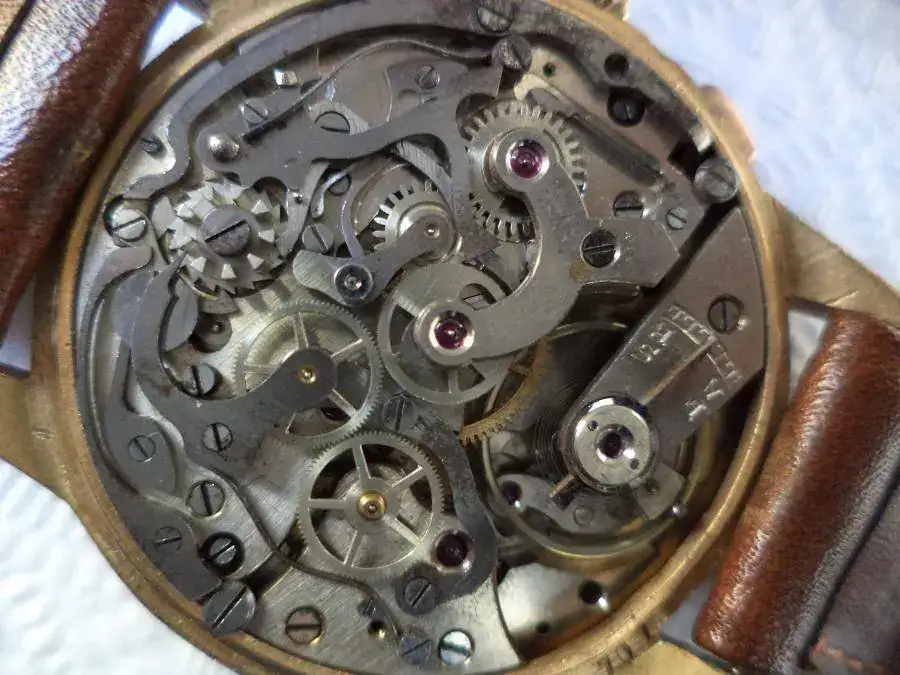

romay - por favor - cambie la posición de las palancas con poner en marcha unos segundos es suficiente y lo deja así. Le toma unas fotos al movimiento mas clara.
Sí compuebo lo que pienso (luego de ver una foto mas clara) entonces...?
Buenas tardes Don Luis.
Le mando las fotos que me pidió, espero que le sirvan.
Un saludo cordial Romay.

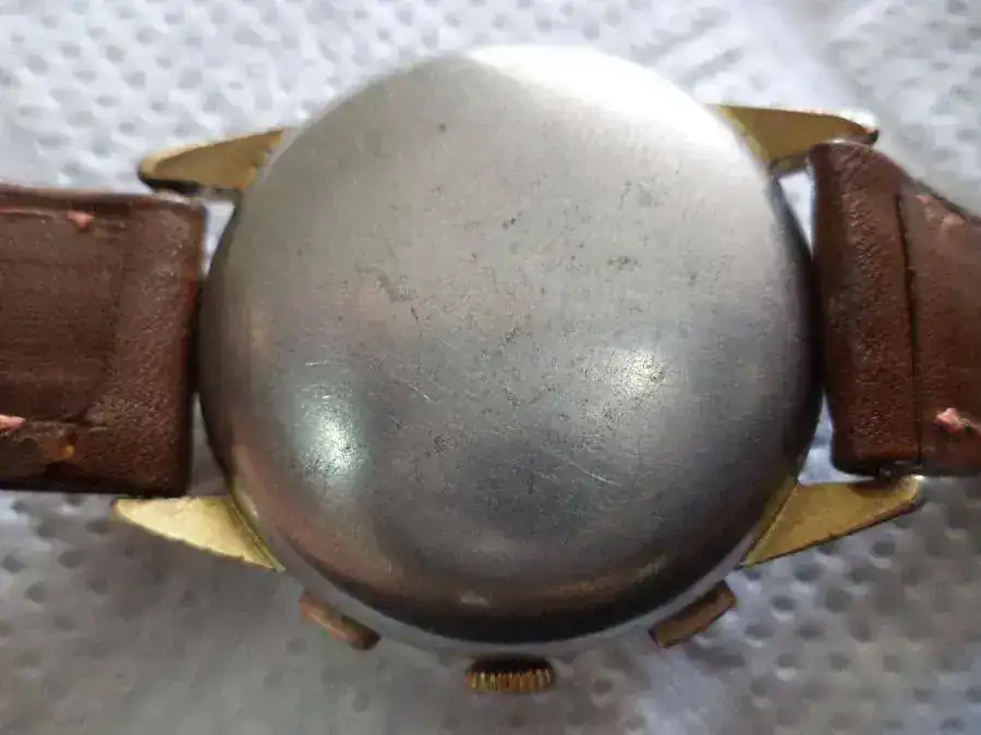

Y bueno, aprovechando el espacio Don Luis, quisiera que me de algún dato sobre el movimiento de otro cronógrafo que mostré en el foro, un Cristal Watch, del cual después de realizar una investigación puramente aficionada me pareció que tiene un movimiento Landeron aunque lo mas seguro es que este equivocado.
Buen día romay; "la marca Cristal" es un nombre de fantasía como miles de "marcas" que compraban movimientos a las fábricas como ser Landeron y cientos de ellas.
Había pocas fábricas que se dedicaban a construír chronógrafos. Le nombro las que mas cantidad construyeron. Landeron - Venus y Valjoux.
El "Cristal" lleva un calibre base Landeron 48/ 51 y su gran familia. Según dice la página Ranfft - entre 1937 y 1970 - hicieron 3.5 millones de movimientos.
El suyo - está armado con una caja muy liviana (aprox. 6 grs.) cuando otras cajas pesan entre 15 y 25 grs.
Aquí en la Argentina entraron miles y miles como el suyo y con estas cajas "italianas".
Las cajas al ser livianas no duran y envejecen rápidamente. Están rellenadas con aros y una contratapa guardapolvo de bronce - para darle un cuerpo más resistente y sus 4 asas son huecas y todas se abollan ante el menor golpe.
