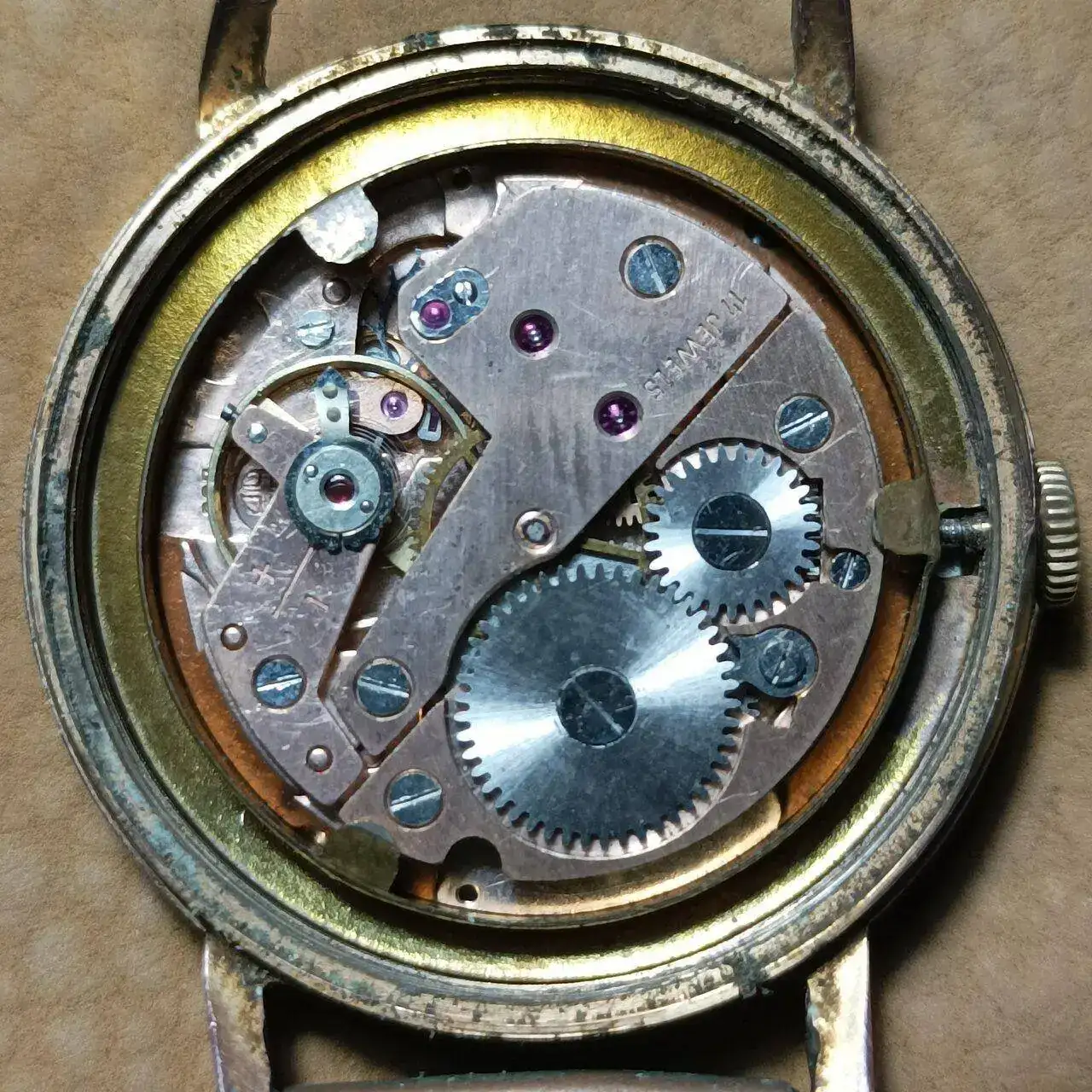

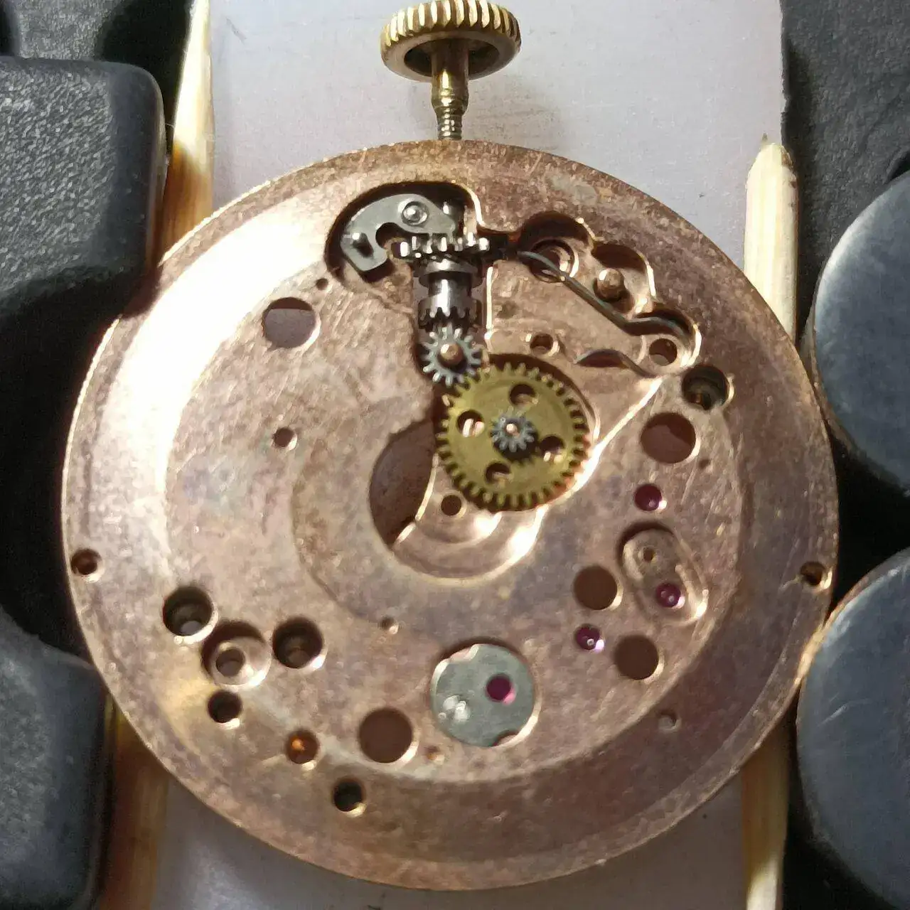

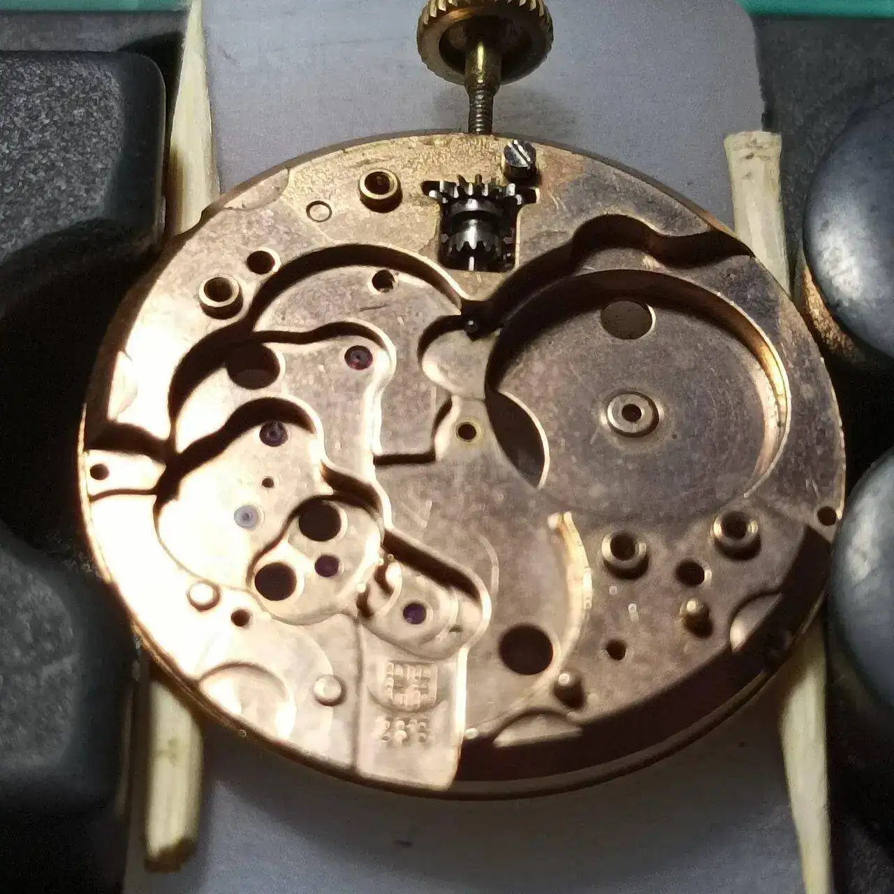

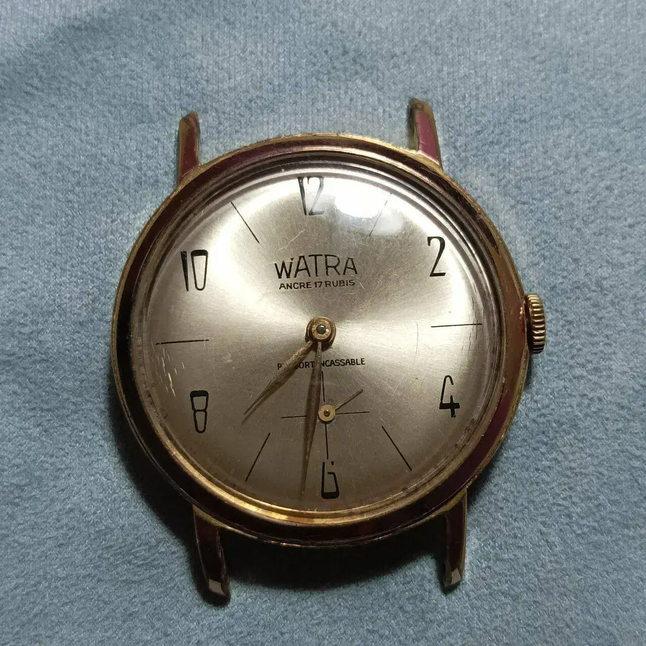

Hola relojeros!!!
Les cuento que conseguí este antiguo reloj para hacerle un servicio de limpieza.
Estoy muy contento porque es el 1ro que desarme íntegramente sin mandarme ninguna macana en el camino y logré rearmarlo con éxito luego de limpiar todo.
Luego de la malísima experiencia con el 8200 utilizando el desengrasante con amoniaco, decidí no utilizarlo para piezas de la máquina y dejarlo solo para limpiar los brazaletes y cajas.
En esta oportunidad solo utilice bencina, remojando las piezas y luego pasándole un piensen de acuarela sosteniendo las piezas con un palillo.
Luego secado por soplado con la perita. Ancora y espiral solo re remojó un minuto en la benzina moviendo el líquido con el pincel sin hacer ninguna agitación bruzca.
Fue mucha mi felicidad al empocar los 4 pivotes del puente de rodaje y ver qué todo el tren de rodaje giraba felizmente con apenas un minisculo impulso.
Calibre la marcha con una app y un mic externo en el celu en un cuarto con absoluto silencio.
Ya van unas cuantas horas el reloj andando y parece que la marcha está muy bien.

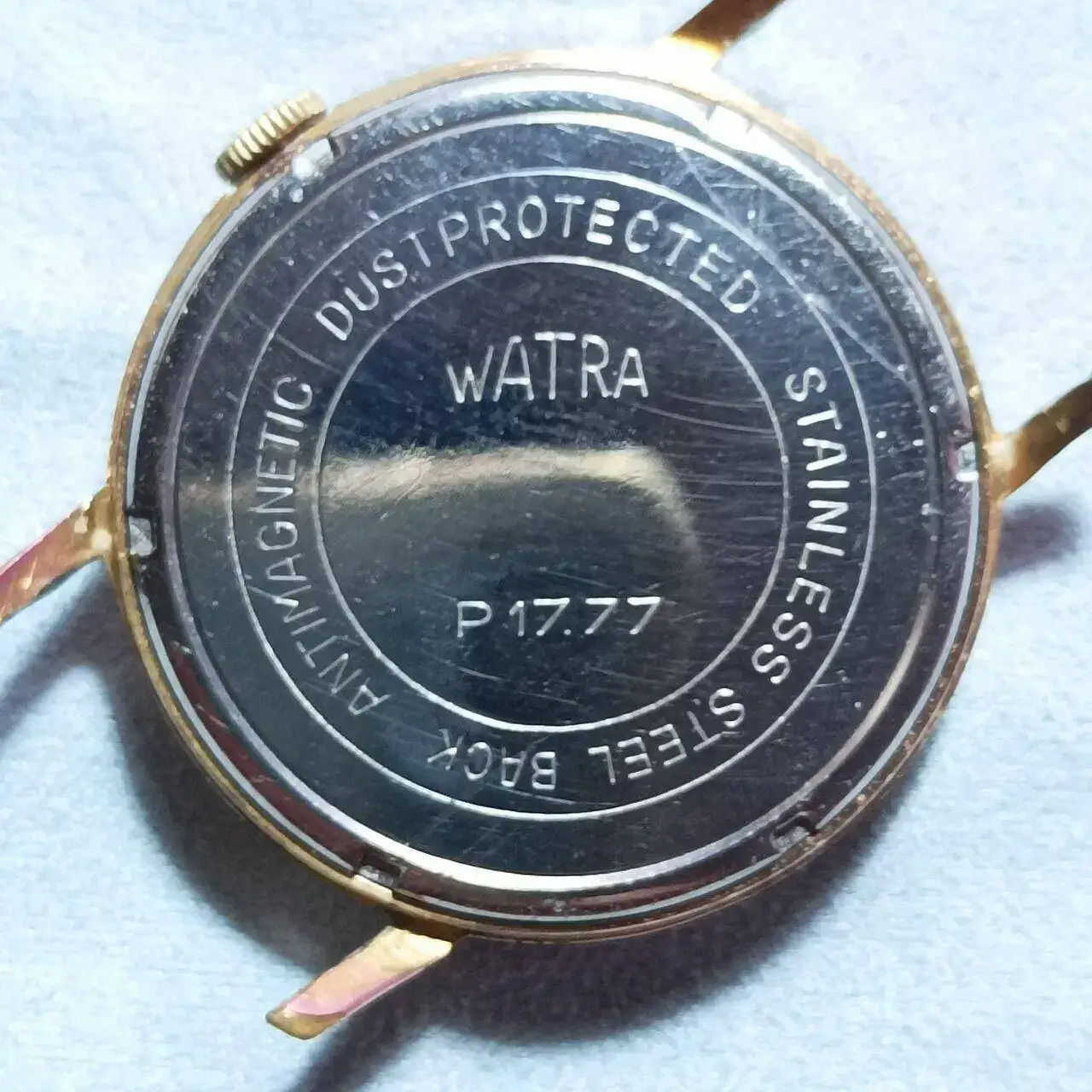

Alguien tendral alguna data de esta marca? Se que es algo económico pero no sé nada de ella.
De qué año será este reloj??
En la parte trasera solo dice P17.77.

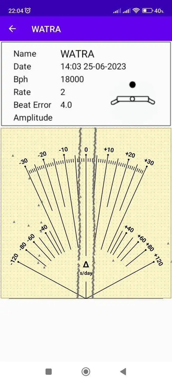

Agrego el gráfico obtenido de la App.
Me llama la atención que en casi todos los relojes las líneas salen más juntas. En este caso salen más separadas, eso es indicativo de que tenga mayor amplitud que los demás????
Respecto a estas app, he probado varias y está es la que me dió mejor resultado.
Hay que usar un mic externo, desarmarlo para poder apoyar la cápsula directamente en el puente de escape. Habitación en silencio para que no tome sonidos que confundan la lectura del tik tok. Y así se obtiene una lectura más o menos buena.
Si hay muchos ruidos externos, y se trabaja con el reloj armado y el mic del celu es mucho más difícil obtener una buena lectura.
