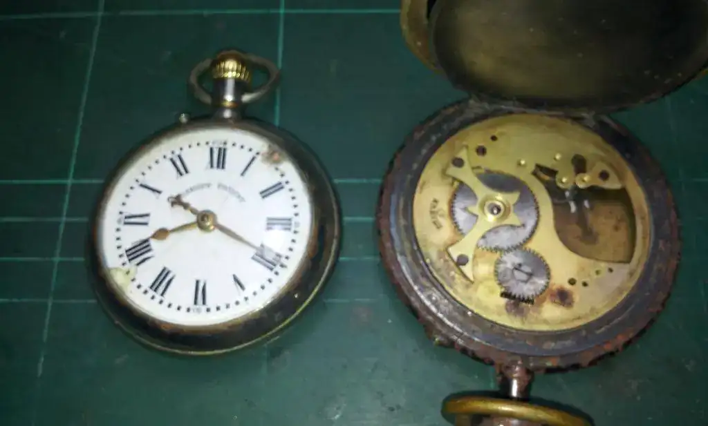

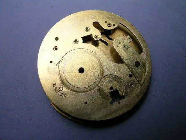

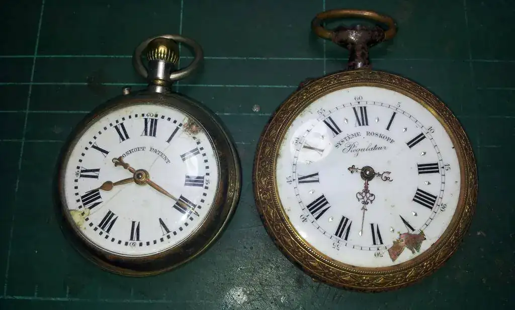

Aunque estoy de vacaciones y antes tengo que acabar el Roskopf de cesccat aprovecho la oportunidad para presentaros un de mis últimas adquisiciones. Lo compré para usar la caja por solo 9 $ y en segunda ronda pero la sorpresa ha sido mayuscula cuando ha llegado 8o. 67 mm de puro músculo. La maquinaria mide 55 mm, lo mismo que un roskopf Patent.
A ver si soy capaz de fabricarle lo que le falta.

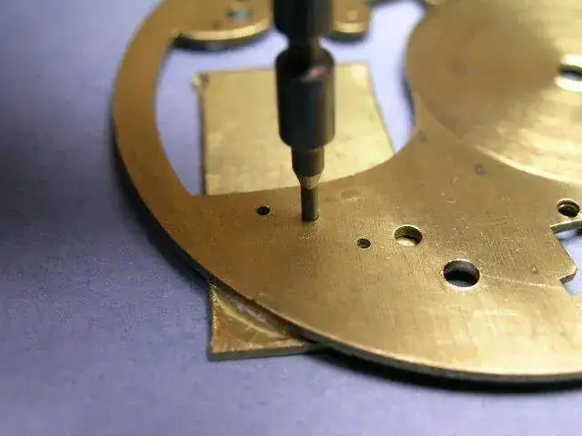

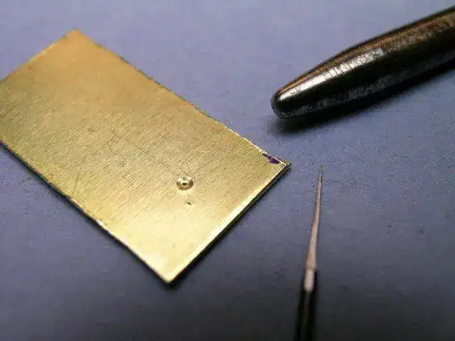

Lo primero, el agujero para el pivote del volante, realizado con una broca fabricada a partir de una aguja de coser.

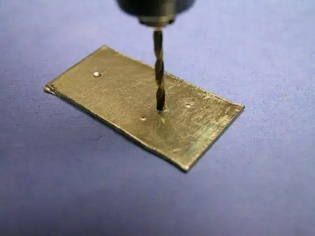

Tras el taladro, el recipiente para el aceite realizado con un puntero de gota.
El futuro puente sobre el puente del rodaje, ajustandolo con un volante de los de despiece. Usando ciano se ha pegado al puente de rodaje para poder marcar el lugar exacto del tornillo y espigas. La ventaja del ciano es que se elimina fácilmente con acetona industrial.
Marcando con un puntero los futuros agujeros para el tornillo y espigas.
A taladrar.

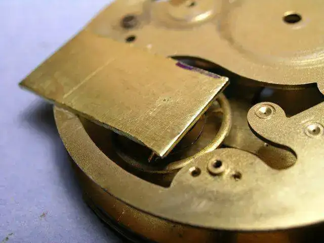

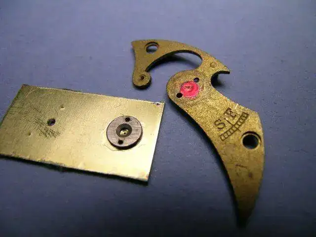

El mismo proceso para la raqueta, canibalizada de otro puente. He usado una con rosca en el alojamiento del contrapivote para evitar tener que hacerla sobre el puente.

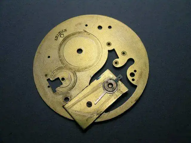

Prueba sobre el puente de rodaje. Se puede observar a lápiz lo que será el futuro puente de volante.

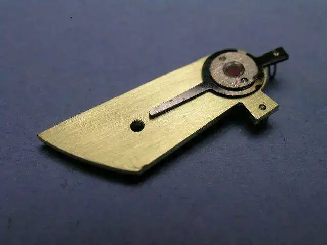

Tras un pequeño rato de corte y lima el puente a falta del pitón y espigas.
A dormir en su ubicación hasta que tenga otro rato para completarlo junto a un nuevo eje de volante más acorde a lo que necesito.

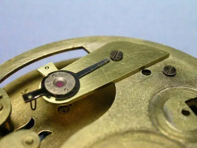

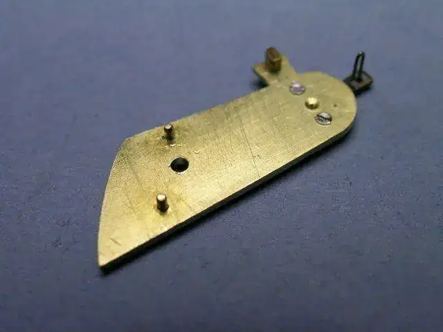

El puente finalmente acabado tras ponerle las espigas y el pitón.
