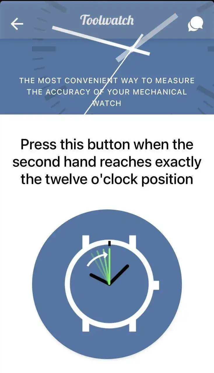

Alguien sabe como funciona la aplicación Toolwatch para iPhone? Muchas gracias

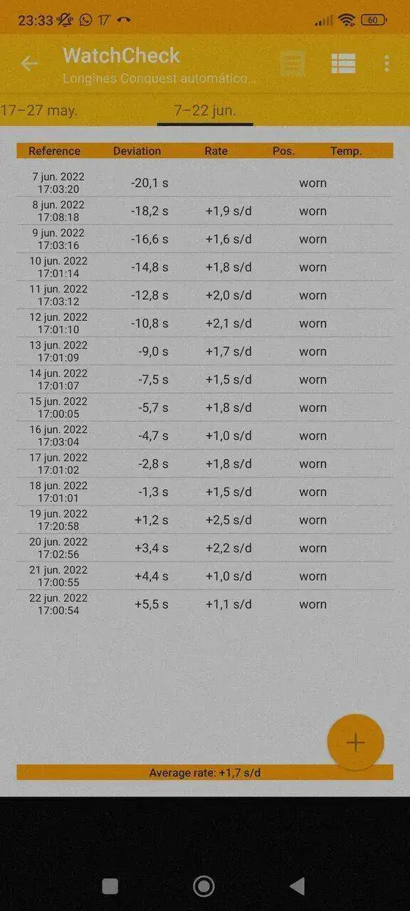

WhatchCheck es muy buena.
Ver el archivos adjunto 2459039
Procura tomar las medidas a la misma hora y verás el ajuste y la precisión muy bien.
Era la que yo usaba. Va bien. Te pide dar de alta el reloj, luego una primera medida, y te avisa tras un mínimo de 12 h para hacer la siguiente. Creo que no tiene histórico, una pena.

WatchCheck es muy buena y sencilla de usar para saber la precisión media en un determinado periodo de tiempo.
Puedes tener controlados un montón de relojes y en distintas posiciones y tener todos los datos de tus mediciones guardadas en la aplicación .
Buenas @vcargo1, es la que uso. Sólo hay que pulsar cuando la segundera llegue a 0. Y te pregunta a qué hora (minutos) lo tienes.
A partir de unas doce horas puedes volver a pulsar cuando la segundera llegue a 0 para la hora que tengas en el reloj
Se supone que ambos momentos los compara con el “US naval observatory’s atomic clocks cluster”. Y te da la precisión en “spd”
Guarda la última medida de cada reloj, las veces que lo has medido y te avisa en unos meses si quieres hacerlo de nuevo
También te da un porcentaje que no sé si se refiere a la precisión de ese reloj con otros del mismo modelo o es más general. Si alguien lo sabe que por favor me lo indique

A ver, en principio el Watchcheck compara la hora que tu pusiste en primer lugar con las siguientes. Como es natural, si el reloj hace 12 minutos de error al día, no vale solo poner el ok cuando la aguja pasa por el "0". En ese caso, con que midas el error una hora después (que serán 30 segundos, que te elevará a dato/dia) ya te vale para identificar que va mal. Muy mal. Eso sí, cuando hace "segundos/día", cada pasada por "en punto" es comparativa con la primera y con la anterior, de modo que no creo que haya contradicción cuando pasa de un minuto. Eso sí, la primera medición debes indicar hora minutos y segundos.

Buenas @Alejandro Gerardo, el compañero preguntaba por la app de iOS “Toolwatch”, no por la que indicas “Watchcheck” que desconozco.

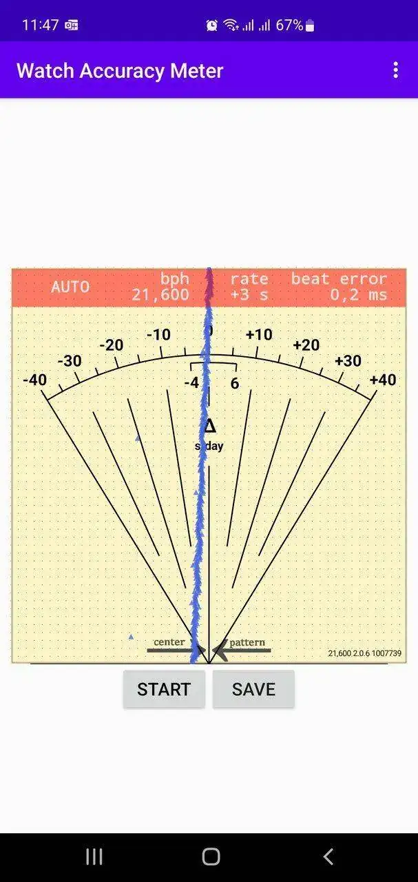

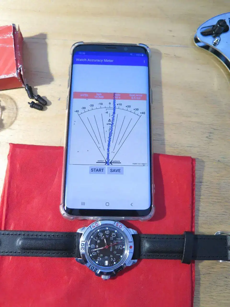

Pero para ajustar un Komandarskie usé el watch accuracy meter y, para esta operación, no tiene rival (salvo que tengas un cronocomparador):
