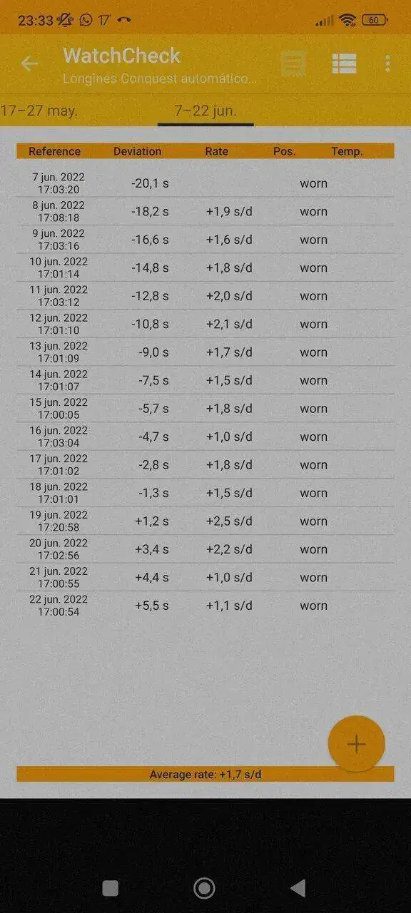

WhatchCheck es muy buena.
Procura tomar las medidas a la misma hora y verás el ajuste y la precisión muy bien.

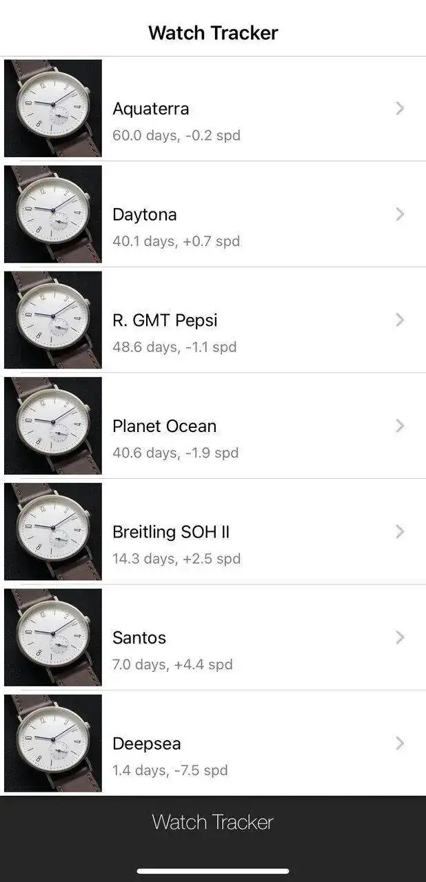

Para iPhone WatchTracker. Muy intuitiva, hace gráficas, etc.
Gracias!! Veo que esta solo existede pago, es correcto? Y funciona bien? Me refiero no es por el tema de pagar, son 4€ no mucho.. pero si funciona DPM pues genial!!

Sí. Es de pago. Cuando cambié de Andorid a IPhone es la que compré y estoy muy contento con ella. Fácil de usar

Sí, en su día apoquiné 3 o 4 eur, pero muy amortizada, a mí me resulta muy cómoda y útil. Eso sí, hay que saber que estas aplis son para monitorizar la precisión con puntos de control, no son timegraphers ni van con micro ni nada por el estilo

Utilizo WatchTracker con el IPhone y está bien.
Para un estimado bastante afinado de su precisión. 👍

Watch Accuracy Meter sirve para medir puntualmente la precisión, en base al tic-tac del reloj, aunque su precisión es relativa pero la ventaja es que te lo da en el momento.
En cambio, Watch Check, si la usas durante períodos amplios (una semana p. ej.) tiene una precisión absoluta, puesto que lo único que hace es comparar los registros del reloj con el propio reloj del teléfono e ir anotándolos, para que te dé las desviaciones en función de la posición del reloj, uso..... Y aquí ya no hay ningún error.

El WatchCheck lo único que hace es "apuntar" las desviaciones comparándolas con el reloj del móvil.
O sea, lo mismo que si apuntas en una hoja de papel cada X tiempo cuántos segundos va desviando el reloj a lo largo de los días. Y por cada período que apuntas, especificas si el reloj estaba en uso en la muñeca, o en una mesa boca arriba, boca abajo, etc..... así conoces si desvía más en una posición que en otra...
Así de simple, así de efectivo, es lo que hace esa APP.

Hay que tener en cuenta que la precisión de un reloj varía en función de el uso y posiciones a lo largo de muchos días.... así que medirla puntualmente o en una posición determinada no va a ser tan precisa como hacerlo durante muchos días.
