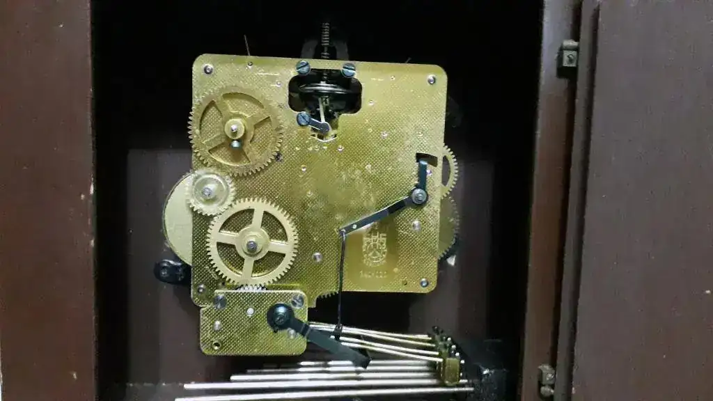

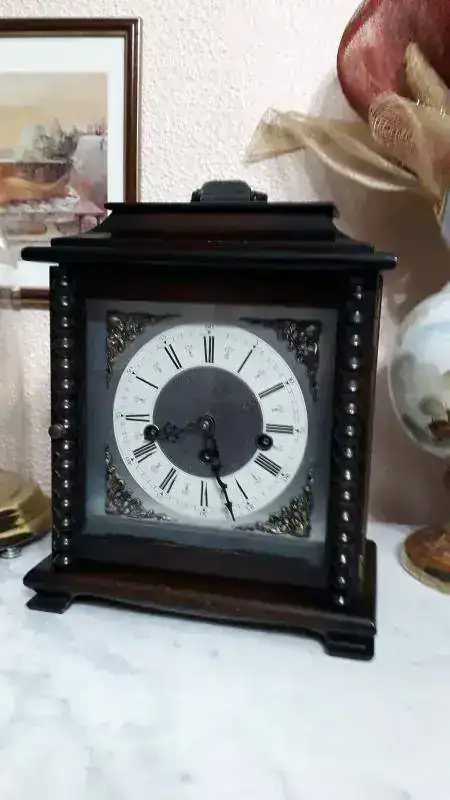

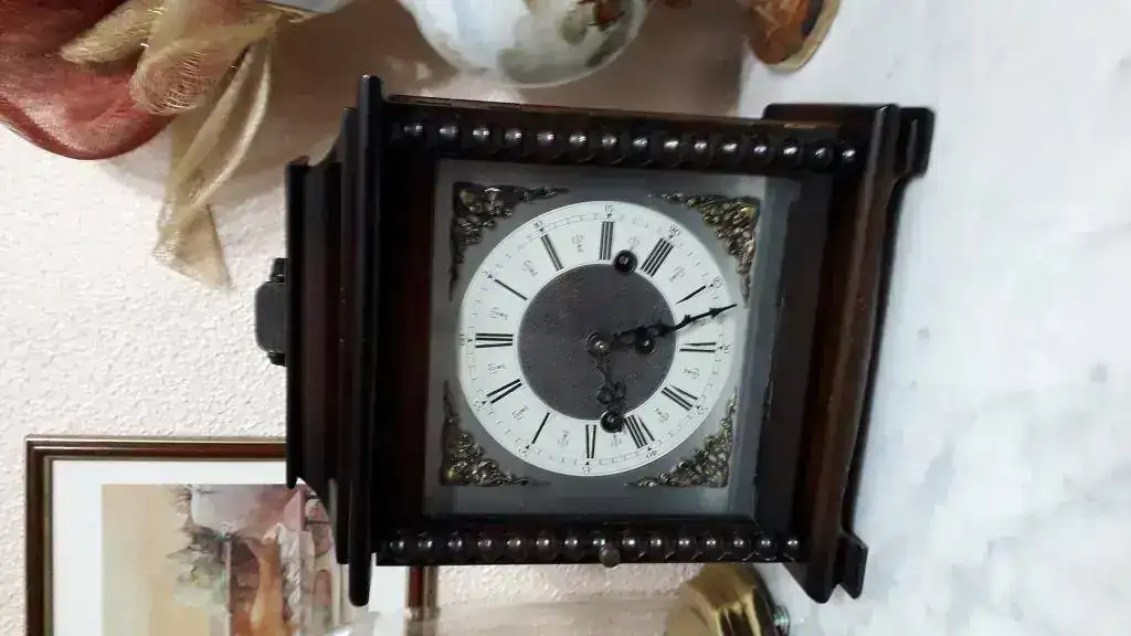

Reloj FHS 340_020 1.webpReloj FHS 340_020 2.webpEstimado Álvaro, aquí te envío unas fotografías del reloj que sustituí la cuerda por la que me indicaste aunque después tuve que poner un par de buchones por desgaste en la platina y otros ajustes más pero bueno después de montar ha quedado bastante bien aunque me esta costando un poco ajustar la amplitud y darle más exactiud lo tengo en dos minutos cada 24 horas aproximadamente.
Muchas gracias por tu ayuda.
Un saludo cordial
Paco
