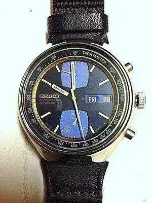

Me podeis ayudar a identificar un Seiko que he visto en la Bahia
  • Iniciador del hilo Iniciador del hilo alvarojmartin
A
alvarojmartin
Me estoy pegando con un californiano para ver si le compro en la Bahia este Seiko Vintage, pero no me da mas informacion que la foto que os adjunto y una breve descripcion donde ni identifica modelo, ni calibre. Me podeis dar informacion al respecto para ver si me esta dando gato por liebre o liebre por gato. Gracias!!
Supongo que Seiko 6138-**** no me se la referencia final. Quizas 6138-8001
Yo recuerdo haberlo visto, pero no me acuerdo que calibre puede ser.saludo
Hola compañero,es un Jumbo cronograph azul... 6138 8030 ;Tiene un "gemelo" al que le apodan Jhon Player Special con la misma referencia pero en vez de azul,este sería negro con las dos sub-esfereas en dorado.Saludos desde Triana :)
Gracias, es un buen reloj??
Es un buen reloj, uno de los primeros cronógrafos mecánicos de Seiko (el primero es el 6139, con una sola subesfera). Si buscas "Seiko 6138" en la bahía o en Google, verás otros modelos que montan este mismo calibre. En el foro hay verdaderos especialistas en este calibre que te podrán dar más información. Creo que hay modelos más bonitos que este, especialmente los bullhead, los UFO, los Panda, los 6138-3000, 6138-0030 Kakume...
Algo que hay que tener en cuenta es el estado del calibre. Es una maquinaria bastante compleja, con un embrague vertical y rueda de pilares, y cualquiera no te hará la revisión de este reloj. Es importante que no tenga humedad en el interior, hay quien cree que por poner en la esfera que es "Water resistant", puede hacer buceo sin problemas con él, y es un reloj con cuarenta años a la espalda, con corona no roscada y dos pulsadores, y cinco juntas de goma que vete a saber cómo estarán. Se encuentran unidades de estos relojes con signos evidentes de haber sido usados para el buceo. Hay muchos de estos relojes que provienen del mercado asiático, y son el resultado de reconstruir una unidad con piezas de media docena de relojes, con la consiguiente mezcla de piezas que destrozan cualquier originalidad.
Ya sé que te lo estoy poniendo muy crudo, pero sería bueno tener al menos una foto de la trasera sin la tapa, para ver si hay óxido en la caja (sí, aunque sea de acero inoxidable, puede haber corrosión que comprometa la estanqueidad), y en el interior. Ten en cuenta que sería bueno hacerle una revisión con cambio de juntas incluida, el forero Francis puede echarte una mano. En el subforo de Seiko podrás buscar algunos hilos de relojes con este calibre, muchos de ellos en un estado asombroso.
