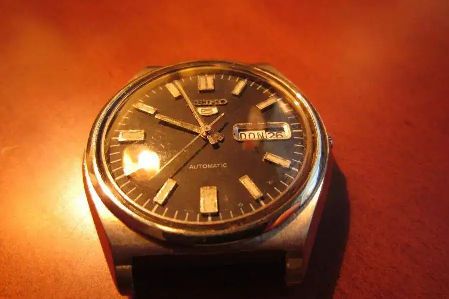

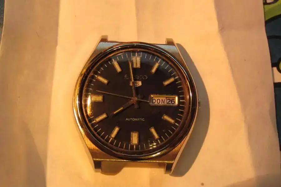

Pues eso voy a intentar adecentar los índices. Os pongo fotitos y os pido consejo antes de abrir. Alguien sabe si tengo que tener en cuenta algo antes de abrir el reloj, y lo más importante.... quisiera saber si para retirar la corona se aprieta algún pulsador concreto y ya está y luego se vuelve a introducir la misma, o no es tan "fácil" un saludo y mil graciaS. Las fotos.
Mil gracias y felices fiestas

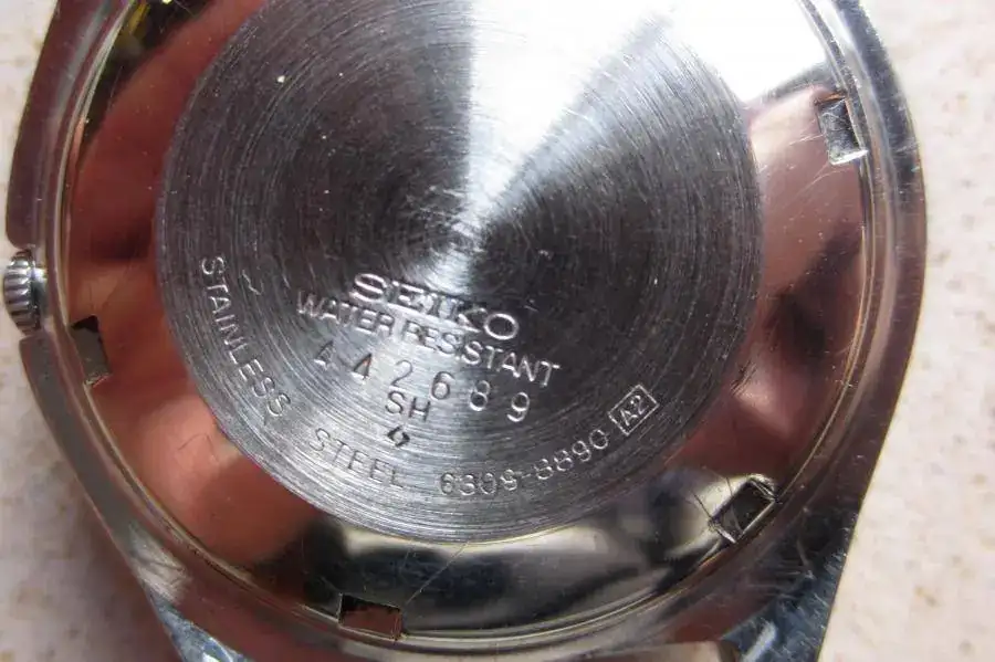

Es más bien al revés :)
Primero lo abrís con cuidado (llave jaxa y algún papel fino, o la pelota de goma, si cede)

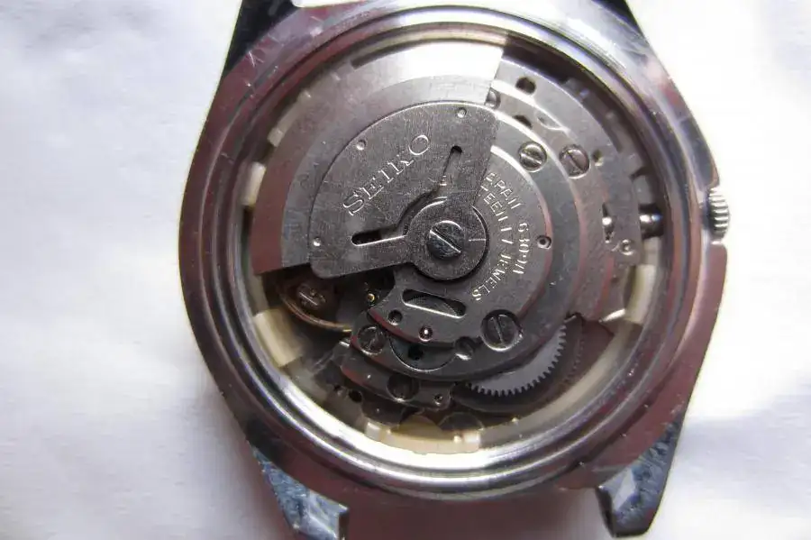

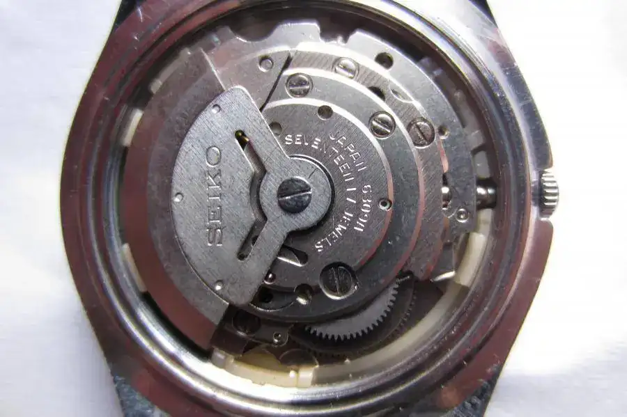

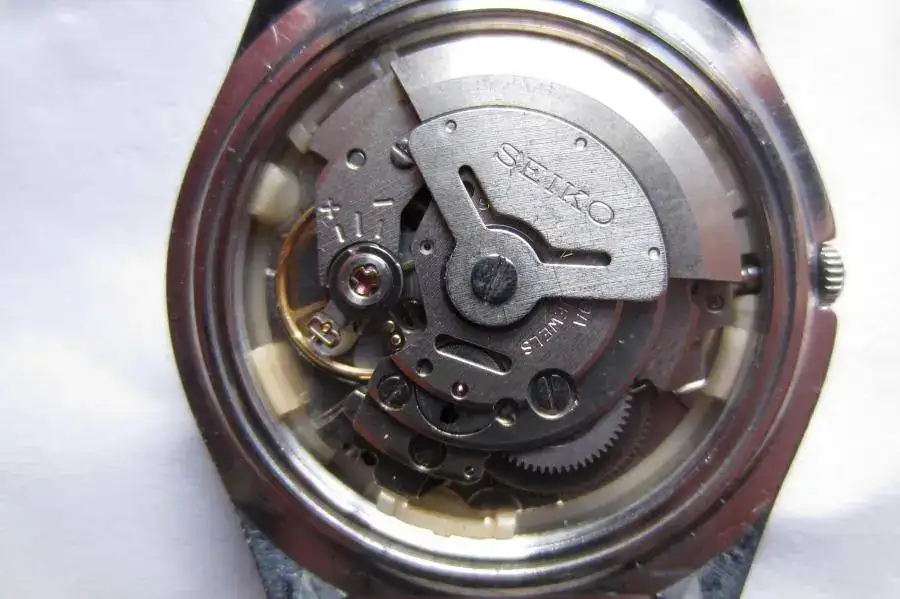

y luego, tras la imagen del movimiento, te podrán decir de dónde se afloja la tige.
en los Seikos hay variantes, es por eso.
Alvaro
Lo imaginaba jejjee. Luego pongo la foto del movimiento. Gracias
Las fotos del calibre
Creo que es un circulito que se ve debajo de la tija verdad?. Pero mi duda es si para meter la tija de nuevo hay que pulsar de nuevo el círculo o no? Un saludo y mil gracias

Así es, ese es el botón.
Para colocar de nuevo la tige a veces hace falta apretar de nuevo, en este caso no,
lo colocas directamente.
Es saludable apretar este botón con un palito o mondadientes o varilla acrílica afilada,
para no comenzar a marcarlo.
Luego de quitada la tige, aflojaría el suplemento de plástico
y listo, con girar el reloj debería quedar suelta la máquina.
O también a veces sale todo junto.

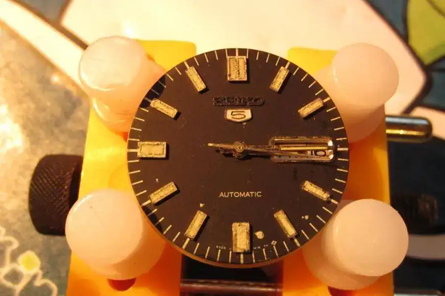

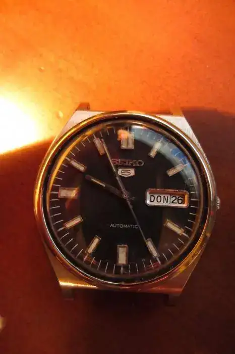

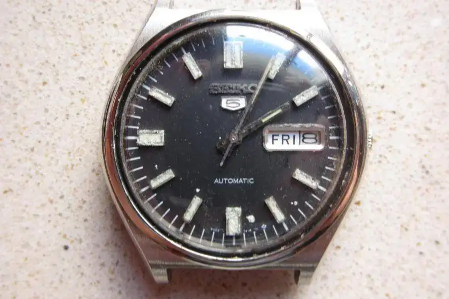

Bueno chicos, pues ya lo he hecho. El resultado es aceptable para mí, aunque cambiando los índices quedaría mejor claro y relumeando también, pero así parece más lo que es... un vintage jeje. Lo que había en los índices era humedad, la he retirado y rascado con mucha paciencia en el dial también había alguna mancha que se me ha resistido y ha quedado regulín, pero bueno...
Unas fotillos del experimento
Antes del túnel de lavado, jeje
Luego
He limpiado el dial y las agujas. A lo mejor en las fotos no se observa mucha mejora, pero al natural es bastante grande.
Bueno espero que os guste. Muchas gracias a todos los compañeros que me han ayudado. Un saludo
Sí que ha mejorado,
con qué limpiaste índices y agujas?
Con una mezcla infalible para el óxido y moho. Un vaso de agua templada y una cucharadita de bicarbonato sódico disuelta. Luego un bastoncillo empapado y rascar con la pinza de relojero. Esta mezcla vale también para quitar el óxido de pilas. La verdad es que se seca pronto y no deja marca.
Los índices estaban fatal... Ahora por lo menos decentes jejje. Un saludo

Algo que no raya, hasta cierto punto cuanta presión le des,
también, es el desdeñado "palito".
Algunos profesionales usarán palitos de naranjo, o también mondadientes,
afilados con punta o como perfil de destornillador plano,
de esta última forma, bien sirve para dar repasadas a índices y sus alrededores,
y no usar algo de metal como las pinzas.
Alvaro
Gracias compañero, usé los palillos , pero no había manera, ya digo que estaba hecho una pieza, ha tenido que ser con la pinza...
Por cierto... El lumen ha vuelto a la vida je je.
