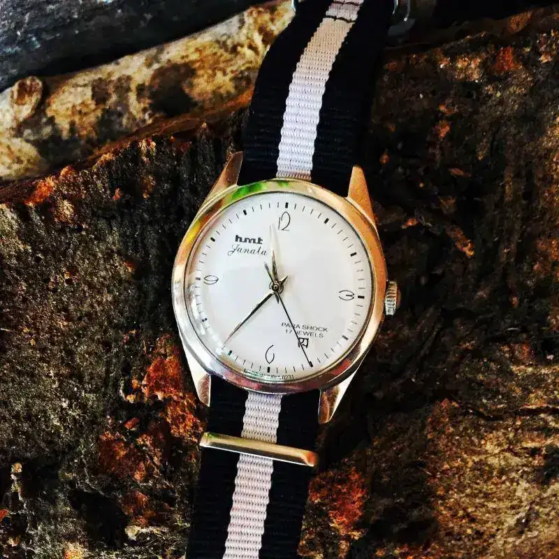

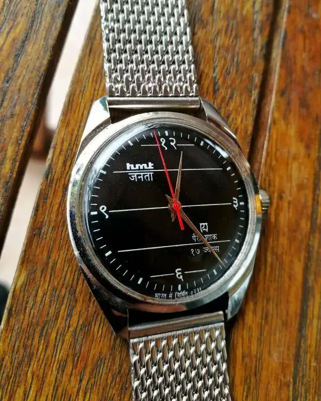

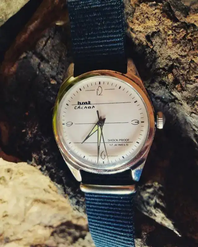

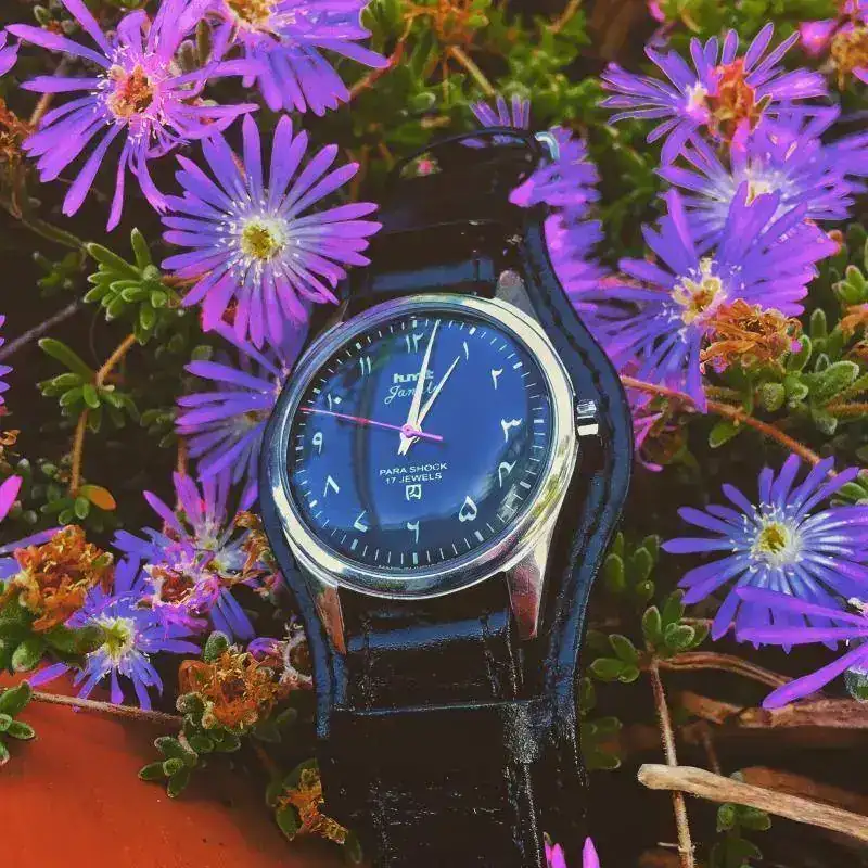

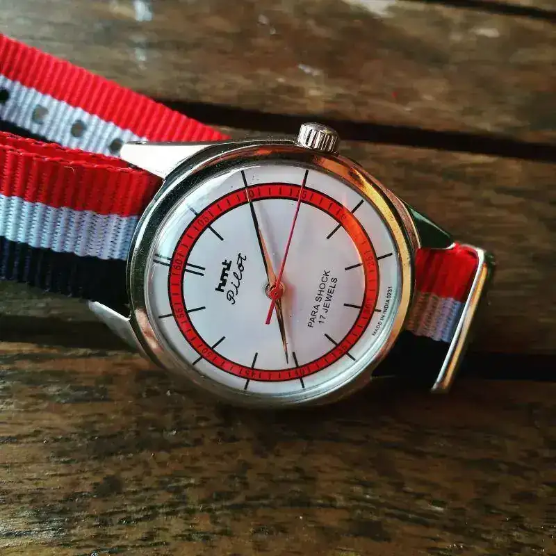

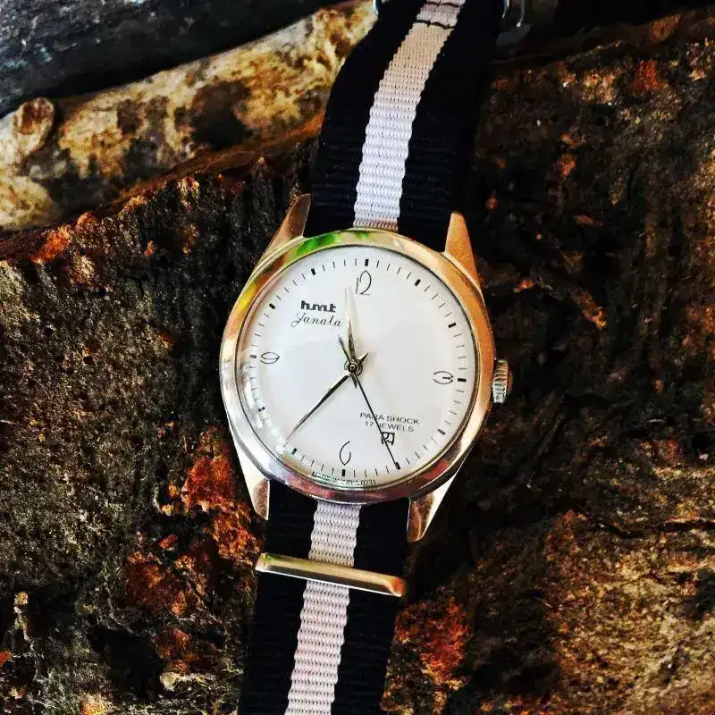

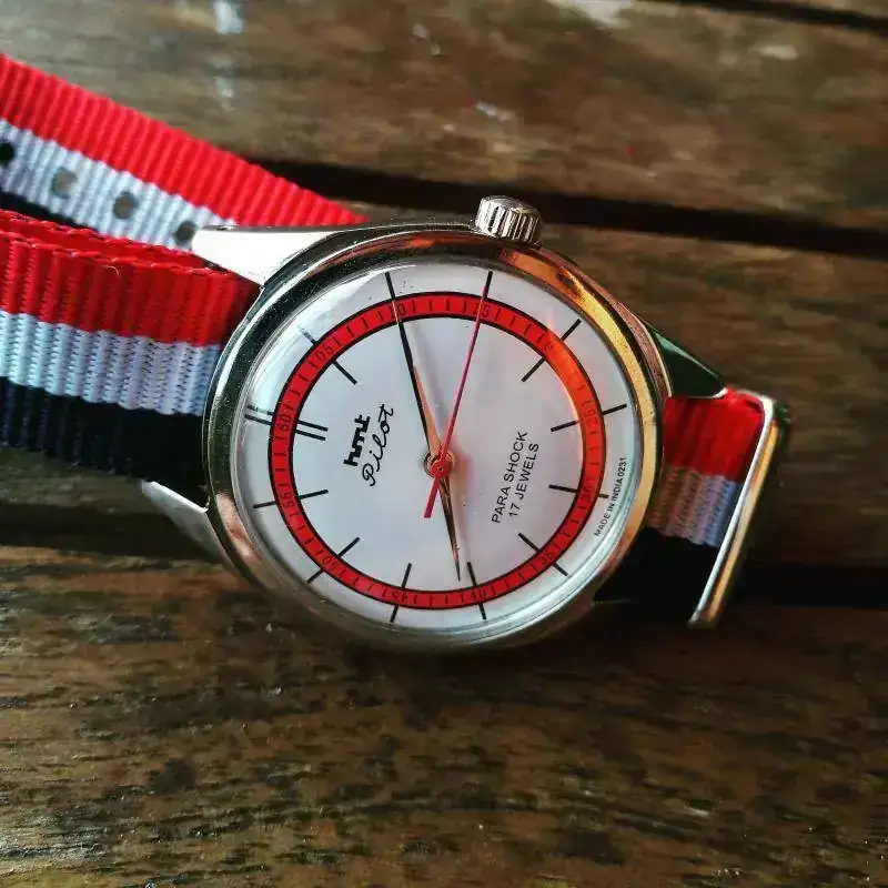

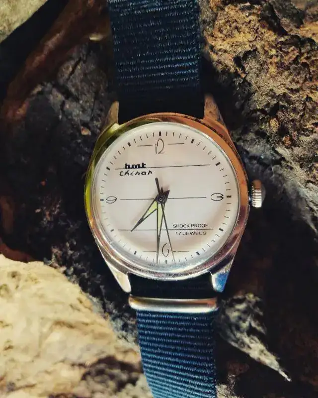

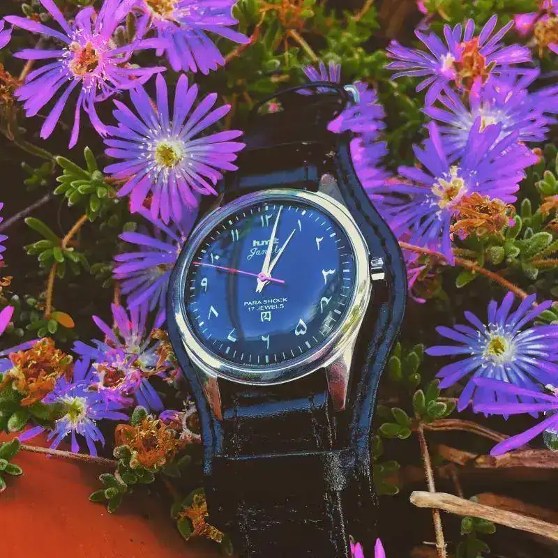

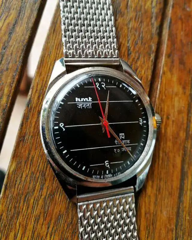

Tengo unos cuantos HMT, repintados que, la verdad son muy resultones para su precio. También tengo ganas de conseguir algún NOS pero los precios ya no son los mismos y no tengo nada claro que realmente merezcan la pena. Estos, la verdad, para su precio (alrededor de 10€ puestos en casa desde la India) no están nada mal.
18022025 109 HMT CHINAR 4170&8.webp 19051410 205 HMT JANATA 2092762_104_09.webp 19041970 110 HMT JANATA.webp 18082275 127 HMT PILOT.webp 18062170 240 HMT CHINAR.webp
