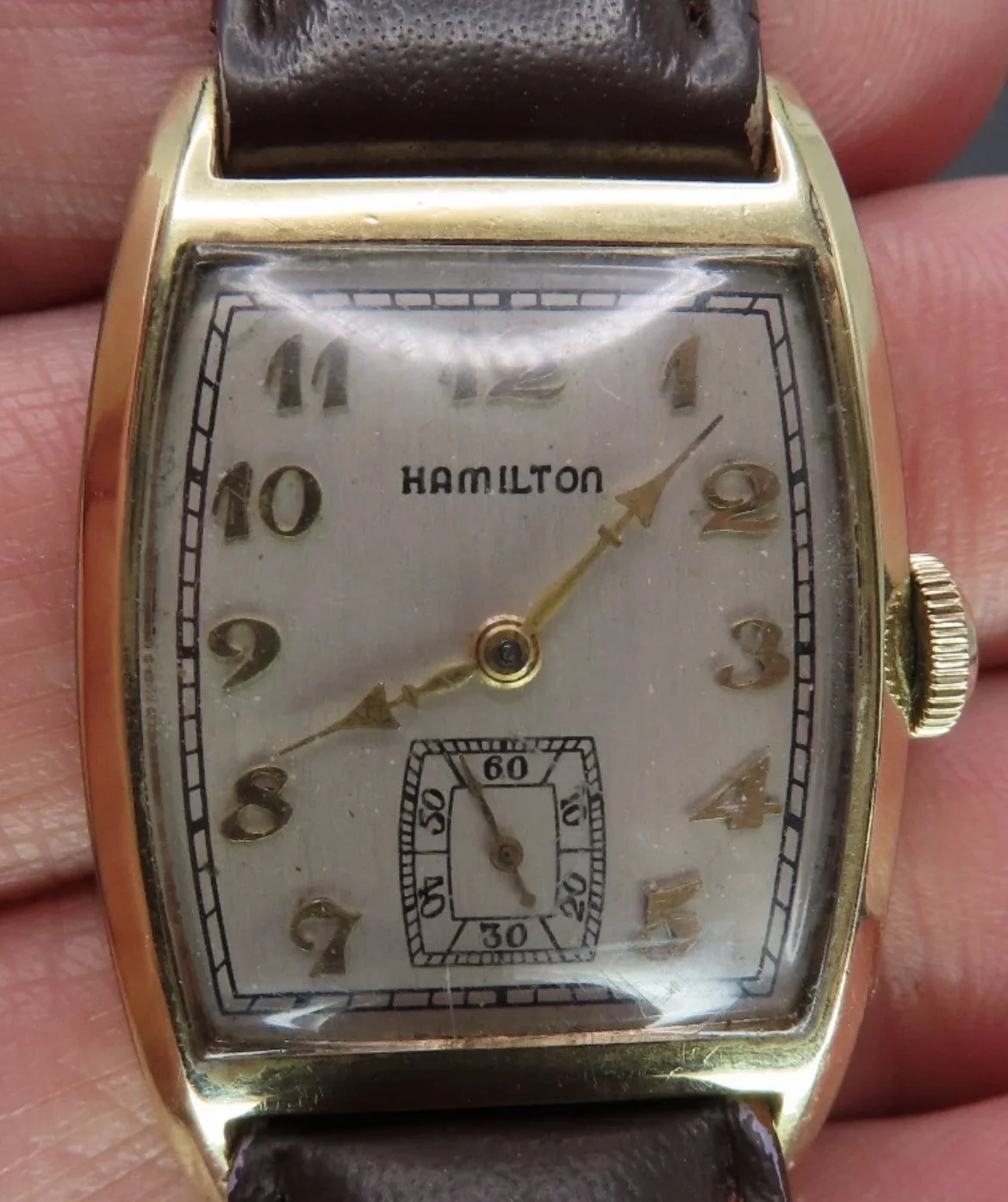

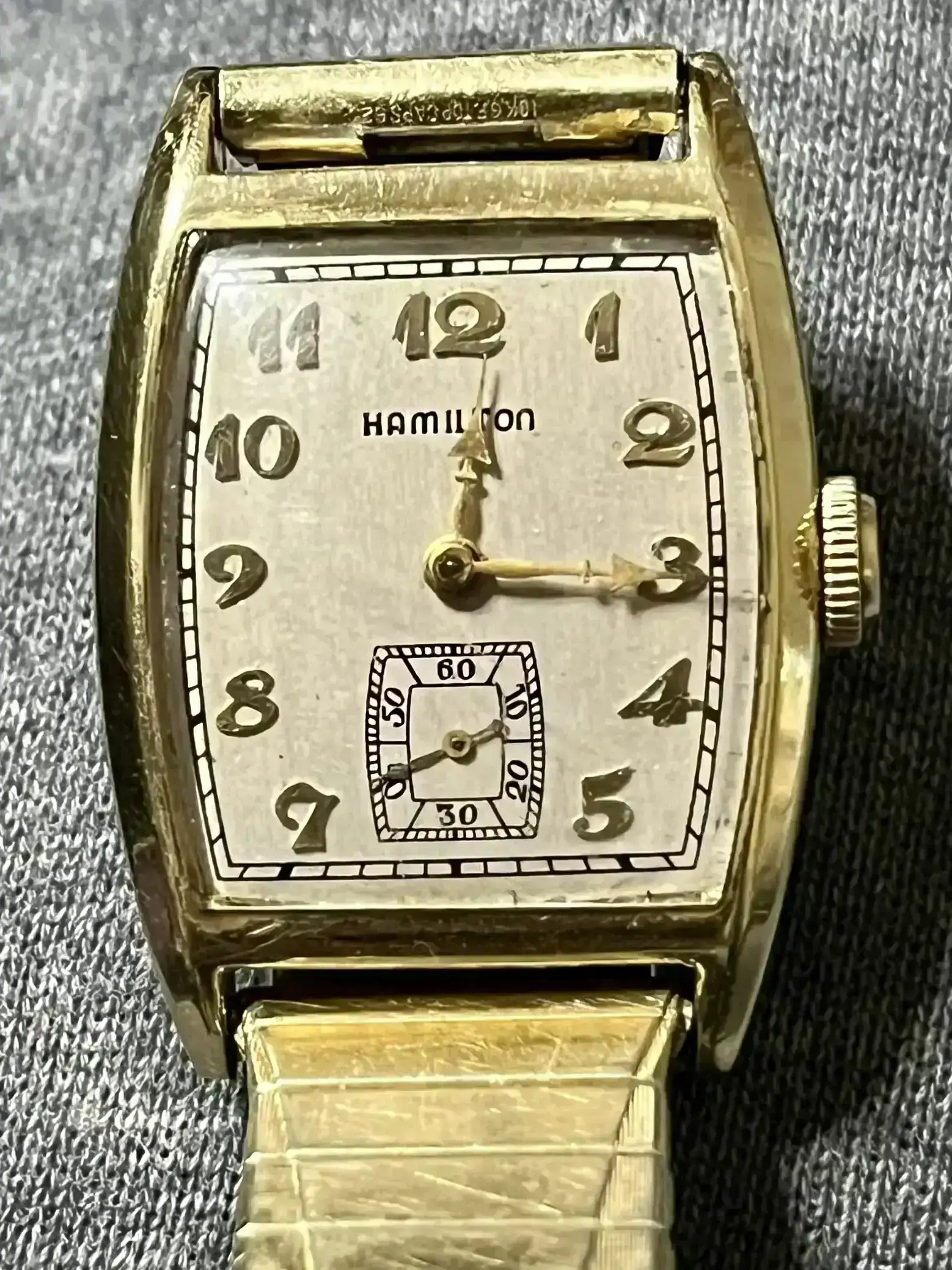

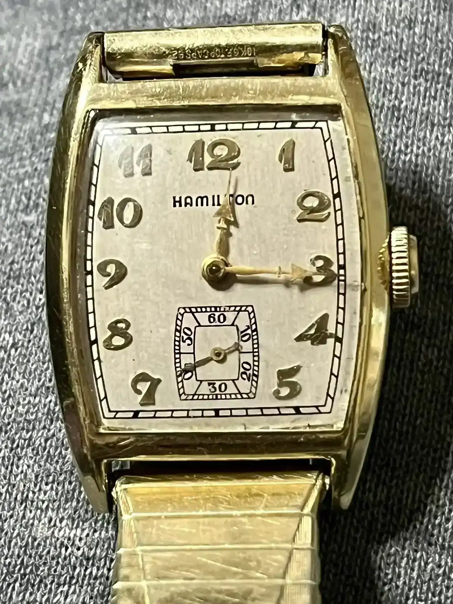

Muy buenas, quería preguntaros sobre la impresión acerca de esta pieza que me ha llegado hace poco.
Es un Hamilton Watson del 37; buen precio, marcha bastante bien y comparando con imágenes de unidades fiables parece todo en estado decente, no repintado y hasta corona original.
Pero el dial lo veo torcidamente encuadrado en la caja, aunque en las fotos del vendedor no (es la misma exacta unidad).
No hay holgura, ¿qué puede llevar a un dial a torcerse levemente si va atado al calibre? He abierto tapa y sacado tapa+dial-clalibre (no he separado la tapa en sí del calibre), no parece que baile nada, está firme.
La cosa es que llegó de USA por el programa este de envíos globales de Ebay y me encuentro que estaba en una cajita pequeña metida en una de carton grande sin ningún acolchado: el reloj se había salido de la cajita de joyería (más bien lo habían abierto para comprobar mercancía) y andaba bailado en la caja grande. O sea, que se metió viajes, aunque el calibre va bastante bien. No sé si un traqueteo así puede haber afectado q un dial aparentemente firme en un reloj
montado…

Yo creo que el problema está en el montaje del conjunto, máquina más esfera, dentro de la caja. El calibre no lleva ningún tipo de sujeción a la caja mediante tornillos, y es la propia caja la que lo sujeta al cerrarla. Saca la corona, para tener más juego, pon la máquina sobre la tapa, que es de tipo cazoleta, y coloca sobre ella la caja, y antes de cerrarla del todo y cuando haya hecho presión suficiente, intenta cuadrarla lo mejor posible con la corona.
Precioso reloj art decó. Una magnífica adquisición. Que lo disfrutes.
Reacciones: AbderramanII, Ferdinand71, yakokornecki y 4 más
De todas formas, por las fotos, me da la sensación de que la corona está torcida, como si hubiera recibido un golpe, y al estar tan ajustada a la caja, es posible que sea ésta quien tuerce la esfera cuando se da cuerda.
Reacciones: AbderramanII, Ferdinand71, yakokornecki y 2 más
Muchísimas gracias; tienes toda la razón, hay una pequeña torcedura en la corona, vaya ojo, con la cosa de lo del dial ni me había dado cuenta.
Lo quw está claro es que en las imágenes del vendedor el dial está centrado y la corona totalmente igualada, así que ha podido ser golpe en el transporte o manipulación (lo que comentaba de la caja, cuando me lo encontré bailando suelto eché a temblar… otras veces meten periódicos).
Haré como comentas, desmontar, comprobar rectitud de corona, alineación..menos mal que estos dos días la marcha del calibre me ha sorprendido para bien.
Tiene pinta de ser lo que dices, diagnóstico a lo Dr. House.
Si es que los que sabéis…
Un saludo!
Reacciones: Ferdinand71, yakokornecki, sergiowilde y 2 más

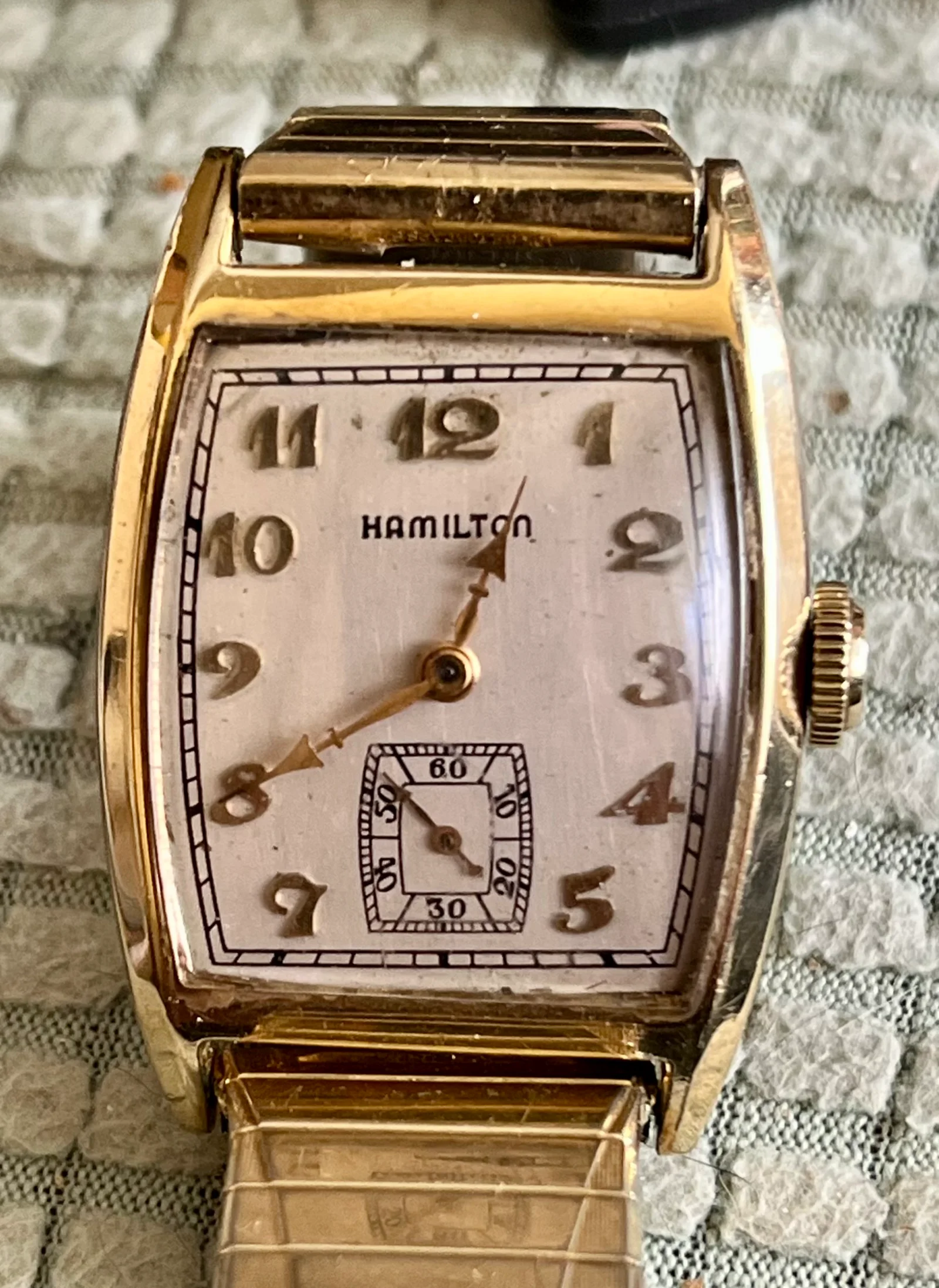

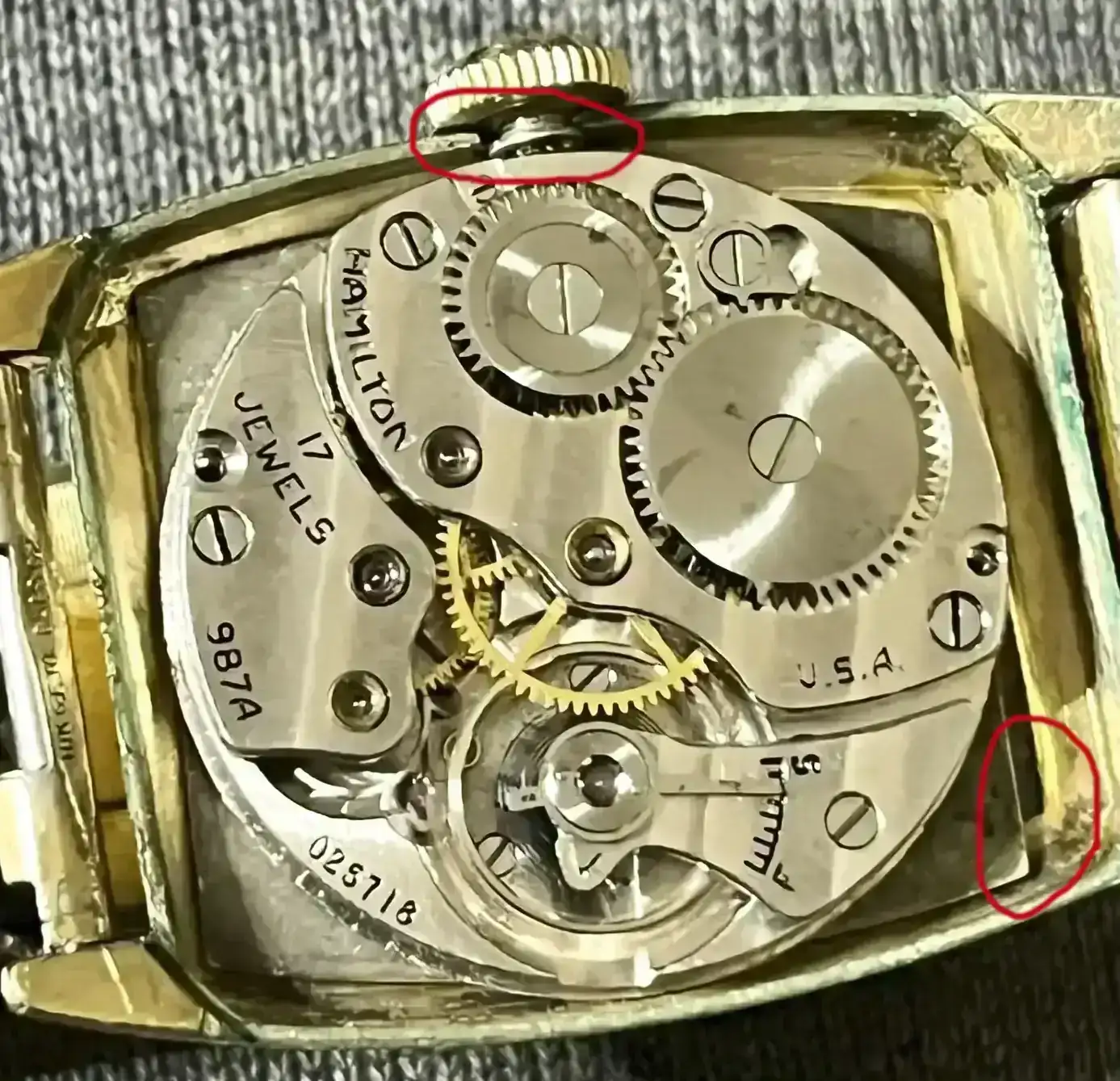

He sacado la máquina para recolocar tapa con el dial-calibre en la caja, estaba durísimo, he quitado varias tapas de estos y van solas…
No he tocado corona porsia, creo que ha quedado más centrado, quizá algo escorado
La máquina parece que está bien

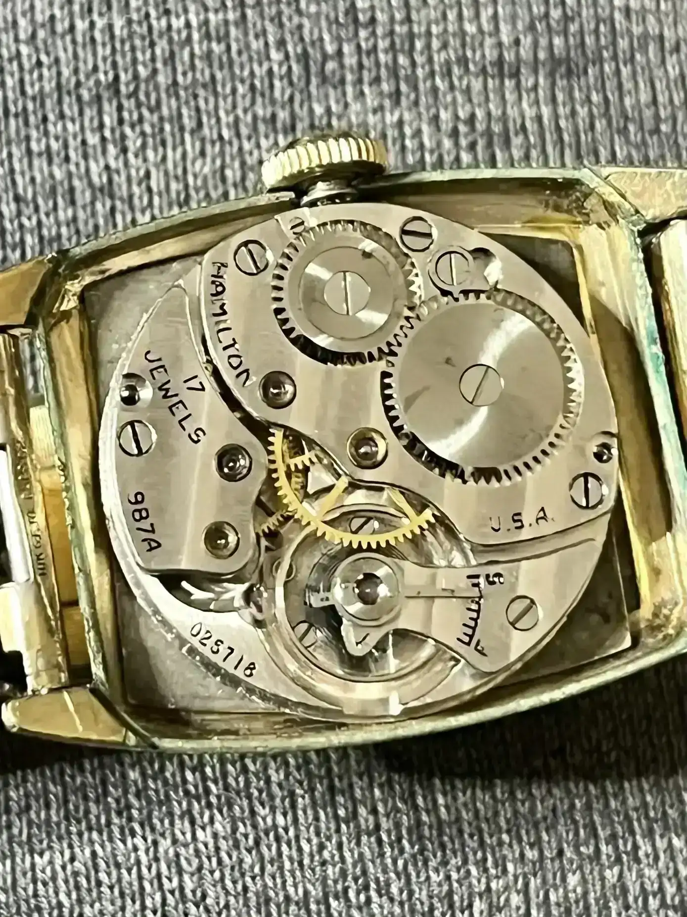

Ver el archivos adjunto 3475896
Ver el archivos adjunto 3475898

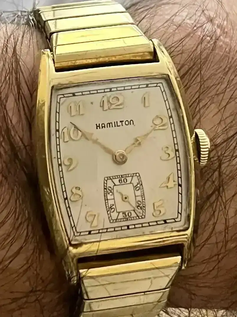

Pues es raro que estando tan duro se haya descolocado en el camino, pero bueno, parece que ha quedado bastante bien, aunque quizás se podría afinar un poquito más. Ahora en estas últimas fotos la corona la veo mucho mejor.

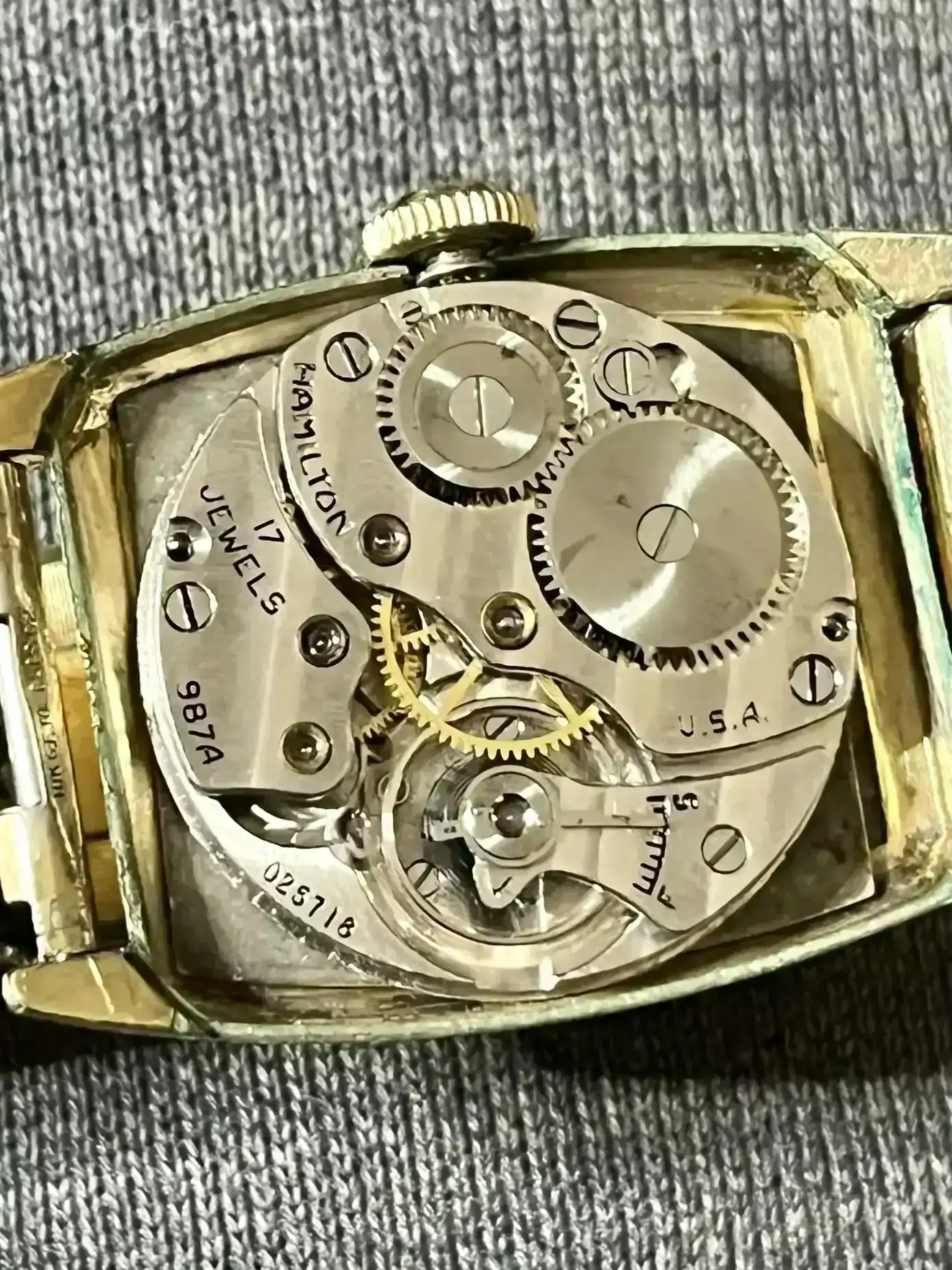

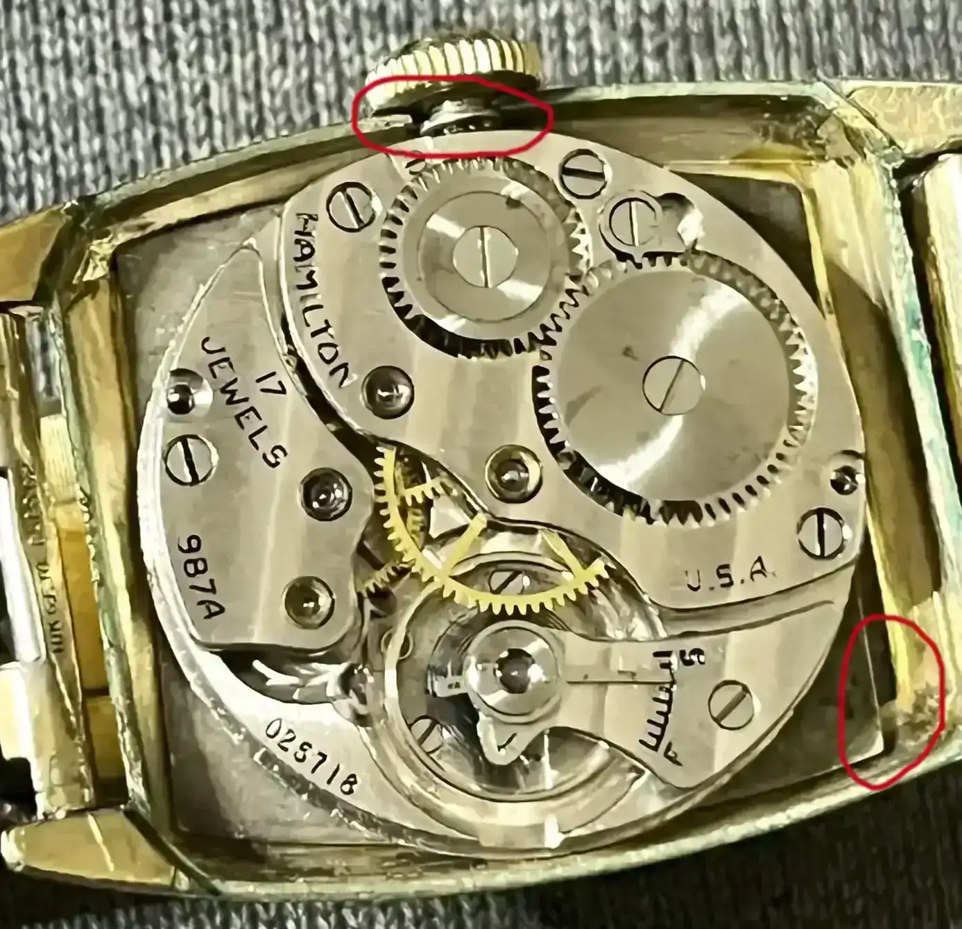

Yo no tengo mucha experiencia en estos relojes, pero en los que he trasteado nunca he visto esa holgura que hay entre la forma de la esfera y el alojamiento de la caja, por lo que puede que hayan metido moviento/esfera/agujas en una caja muy parecida a la suya pero sin serlo. A ver que opina Kike de ello. También se ve grande el hueco de caja para el cuello de corona
De todas formas es un reloj para disfrutarlo fijándolo de la forma que sea. Y tampoco estaría de más darle una queja al vendedor por su forma de empaquetar.

En princio es el calibre correcto; la trasera es de estas que envuelven y abrazan el calibre y rellenan el conjunto, que queda apretadico. Mi biblia de Hamilton vintage es el blog hamiltonchronicles y me ha parecido la corona correcta.
En lo del envío, ya te digo, hasta ahora siempre periodicos, burbuja o corchopán, pero joé, mandas un reloj de 90 años al otro lado del charco bailando en una caja enorme… no sé cómo gestionan el tema en lo de los envíos globales esos, pero una pifia.

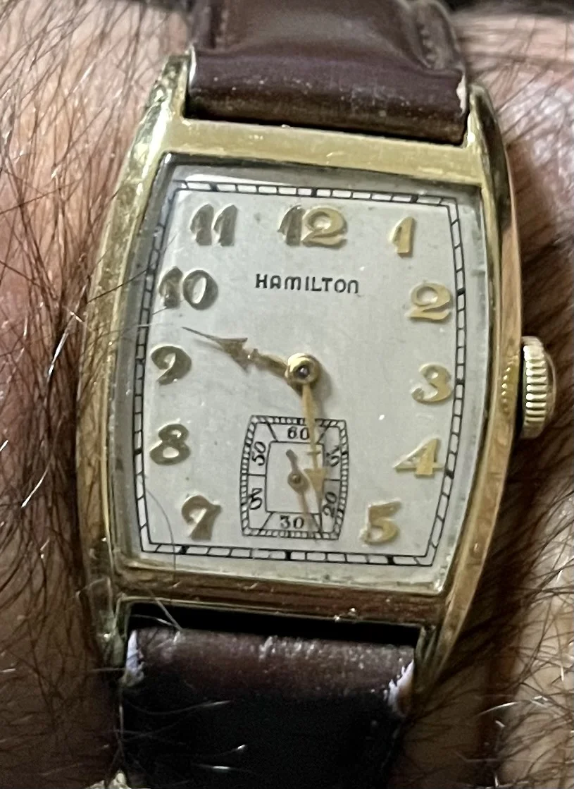

Ahora mismo queda tal que así, no sé si tocar mucho de momento. Parece que retrasa como un minutillo, nada grave, y además el regulador está del lado de slow, ni tan mal.
Ver el archivos adjunto 3476186
Yo creo, Manolo. que esa foto es engañosa. La máquina está superpuesta y no está centrada. A mí me parece que está todo correcto.

Pues creo que ya lo has dejado perfecto.

entiendo perfectactamente la dicotomía entre no tocarlo y que quede perfecto. ya ha dicho el compañero Kike que igual podrías cerrar la caja a corona en posición de mover agujas pare centrarlo con márgen. yo tb te diría que (pero entiendo que no te apetece toquetear el nuevo) sacases la tija y echaras un ojo a ver ése eje tija-corona si está recto.
y para mí, si está duro de cerrar/abrir, no es mal síntoma, sino bueno, de que ha sido poco manipulado

Mucho mejor ahora, me encanta el reloj 😍
¿Tu crees que el reloj una vez encajado puede girar le movimiento dentro de la caja?. Yo todos los que he visto, que no han sido muchos, una vez cerrada la caja se quedan fijos. Pero bueno, si tu lo dices ....
Yo no digo nada cierto, Manolo, me baso en mi experiencia, que muchas veces será diferente a la tuya o a la de otros, y supongo que dependerá, del estado de la caja, de las veces que se haya abierto en los últimos 90 años, y en definitiva de la presión que haga la caja y la tapa sobre la esfera y el mecanismo, pero te aseguro que en algunos de este tipo me ha pasado. Ahora mismo, lo acabo de comprobar con el que tengo más a mano, y fijo está, pero sacando la corona, y moviéndola hacia arriba y hacia abajo la esfera se mueve.
Sí es cierto que he visto alguno, que ahora no recuerdo, que para sacar el movimiento de la tapa hay que utilizar la navaja, y ahí seguro que no se moverá.

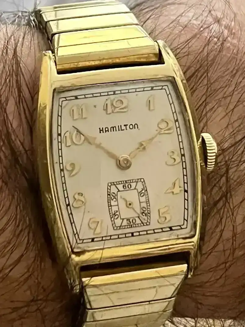

Lo cierto es que el reajuste me ha parecido raro. Me costó dios y ayuda despegar el movimiento de la tapa y eso con herramienta, ni que estuviera con epoxi.
Una vez sacado, probé a poner primero el dial-calibre en la parte del cristal (ahí baila, claro), centrar a ojo y aplicar la tapa con la suerte de que ha quedado más centrado. En alguna posición la corona sigue teniendo un pequeño desnivel pero lo veo menos pronunciado (aunque doy un giro y desaparece).
Una vez montado (hace un buen click) no presenta baile (tengo uno, redondo, de los 40 sin anclaje en el movimiento y cada vez que manipulo corona parece que tiene el baile se San Vito)
