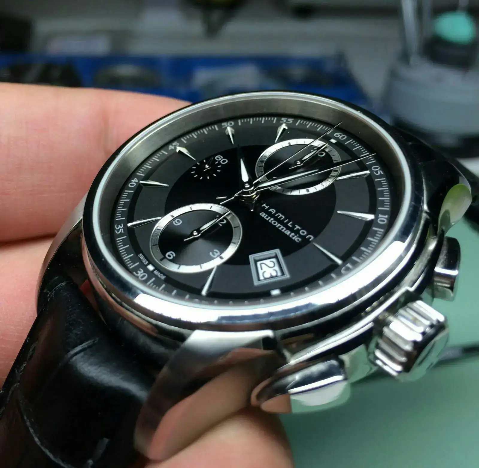

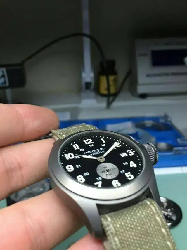

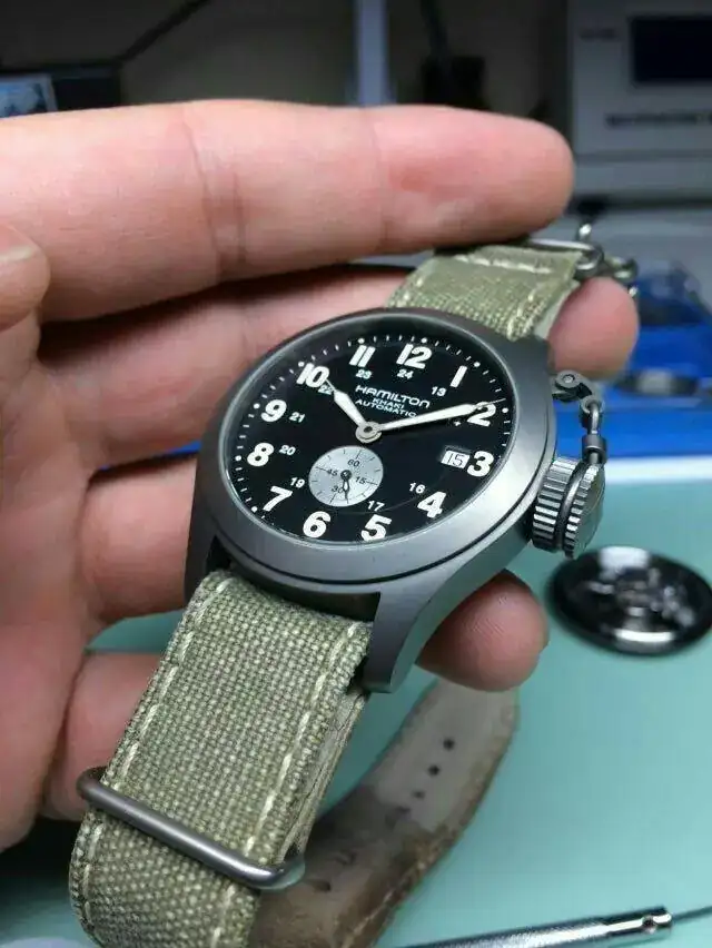

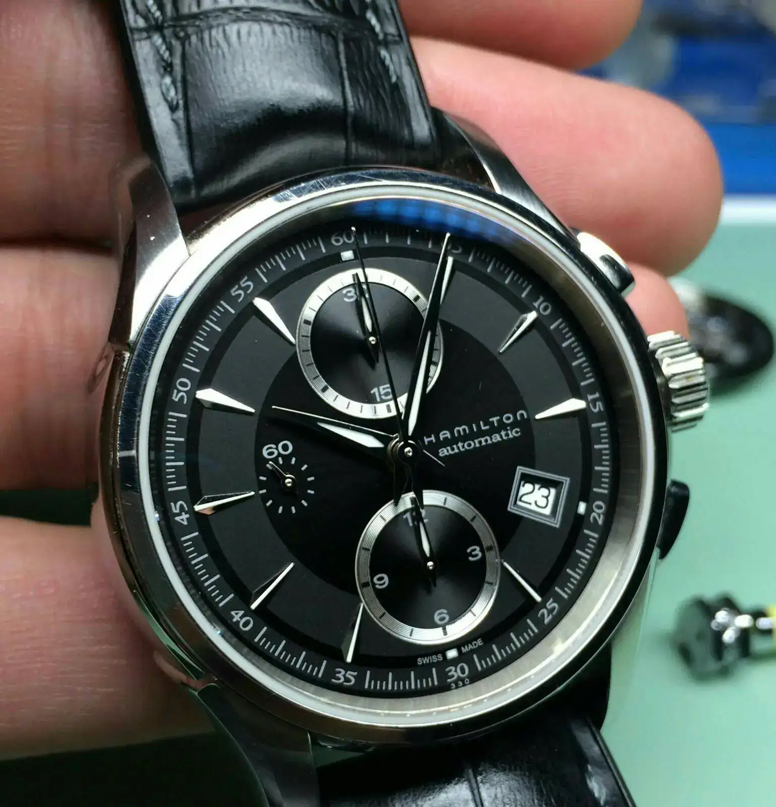

Y ya me han adelantado el resultado. Estoy deseando recibirlos.
Han pasado del día a la noche en cuanto a reflejos, parecen relojes diferentes.
En cuanto me lleguen os haré un pequeño reportaje ampliado. Ha sido todo más rápido y fácil de lo esperado, gracias Darío por las gestiones. [emoji4] [emoji4] [emoji4]

Pues sí, no es sencillo. Tuve que mandar los relojes a Madrid. Allí desmontan los critales y los envían por tandas a China, donde un tal "taka" les aplica por deposición de vapor el tratamiento AR. Luego de vuelta a Madrid, montar y enviar al propietario.
Aunque creo que merece la pena. :)

Hay que tener en cuenta que el AR exterior se puede rayar (aunque también eliminar completamente para dejar de nuevo el zafiro en su estado original).
Yo como cuidadoso portador de mis relojes estoy dispuesto a correr el riesgo, pero sobre todo a los no "frikis" de los relojes, esto puede suponer un inconveniente más que una ventaja. De ahí que muchas marcas opten por aplicar sólo tratamiento interno.
Realmente es pagar por un cristal de zafiro, y no poder aprovechar su principal propiedad: la dureza.

Cambia totalmente el reloj!

En las fotos se ven magníficos. Uno de los mayores problemas de los HAM son precisamente esos reflejos.

75 por reloj, envios de los cristales a China, montaje y desmontaje en el reloj incluidos.

Algo más de un mes en este caso.
