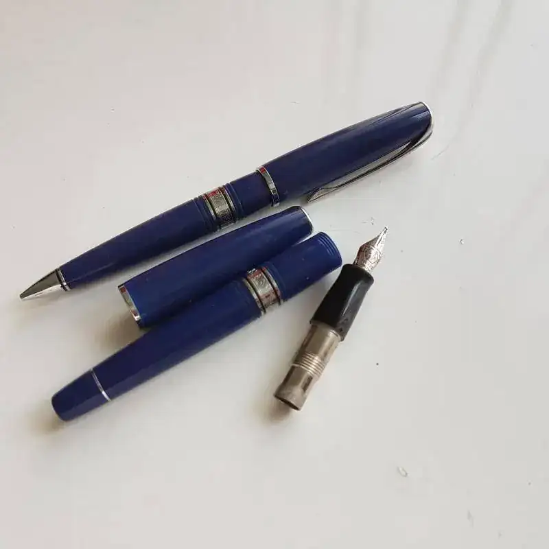

Navegando por el foro, descubrí esta seccion de plumas, y estuve leyendo un rato y vi que las plumas fuentes de cartucho se les puede poner un convertidor de embolo... wuao!.. eso fué nuevo para mi.
Pues como he visto que aqui hay mucho experto, me puse a buscar en el cajon y me encontré ese juego de pluma y lapicero y quise preguntar aqui ...
¿que tipo de conversion puedo ponerle?
¿Como lo busco o como lo pido?
Esa fuente, vale la pena ponerle un convertidor o solo cartuchos?
A ver que aprrndo en este tema.

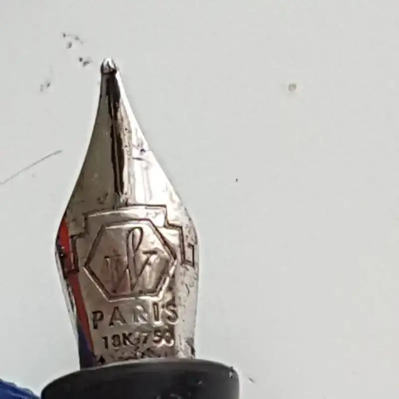

Es una Waterman Charleston, como puedes ver tiene el plumín de oro macizo de 18 kilates, no es una mala pluma. Pero está bastante descuidada, antes que nada deberías hacerla una limpieza profunda con agua tibia mezclada con unas gotas de amoniaco y lavaplatos y dejar que los restos de tinta se ablanden. En cuanto al cartucho, es una Waterman, usa cartuchos internacionales (los estándar), y si quieres usar el convertidor cualquiera con boquilla internacional debería valer, por ejemplo los de Faber-Castell, los de Monteverde e incluso cualquier convertidor chino...
Te recomendaría empezar con cartuchos por si no te gusta escribir con ella y la vuelves a abandonar, y si te gusta en cualquier papelería pide un convertidor internacional para plumas (te recomiendo que lleves la pluma) y elige un tintero especial para plumas, el que más te guste, los hay de todos los colores y de todos los precios, pero tiene que ser tinta especial para estilográfica (lo digo por si acaso no lo sabes, ya que parece que es la primera vez que vas a utilizar una... o no lo sé, eso me parece a mi).
Excelente... michas gracias voy a meterla al agua entonces para aflojar la tinta....

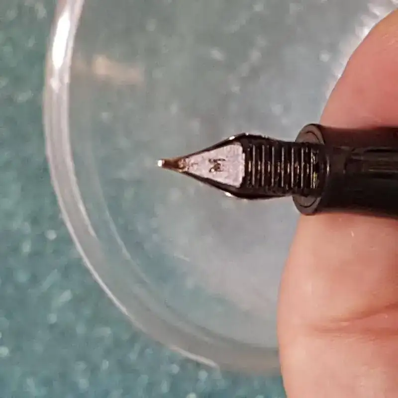

Entonces esa punta ¿es oro? ¿blanco?
¿macizo?... hubiera pensado que chapa.
Entonces eso negro que se ve en la punta ¿es tinta?... pensé que sería oxido.
Voy a ir buscando un convertidor con boquilla internacional (aunque sea chino) para irlo pidiendo y mientras llega (un par de meses), le pondre un cartucho y vemos que tal.
será que pinte ¿grueso o delgado?... ¿como se sabe?
Si es oro macizo, pero lo ves de color plateado porque está rodiado (tiene un baño de rodio para que "pegue" el color con el del anillo y clip), pero es oro macizo de 18 Kilates. Lo negro si es tinta seca, tiene que estar el alimentador colapsado de tinta, así que le vendrá bien estar en remojo toda una noche y luego aclarar bien con agua tibia. En cuanto al grosor del trazo, en algún lugar del plumín o del alimentador tiene que haber una letra marcada, esa letra representa el grosor del trazo. A simple vista por el grosor del iridio diría que es un trazo M (Medio), pero no estoy seguro. Al escribir con ella no aprietes ni fuerces el plumín, lo podrías romper o desajustar, es la parte más delicada de una pluma.

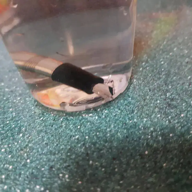

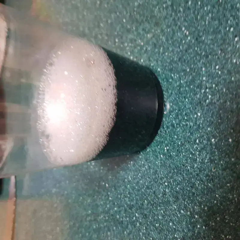

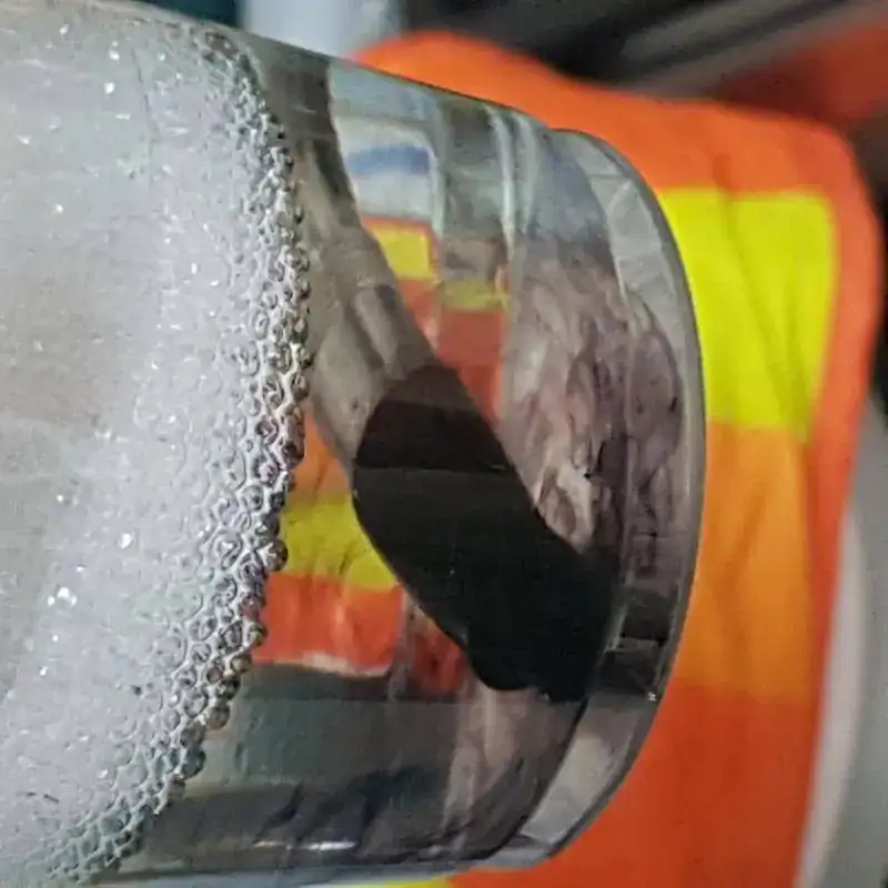

Ya la metí con algo de jabon liquido.
En seguida comenzo a soltar tinta... ya le hice 3 cambios de agua y me voy a desayunar a la calle... ahi la dejo un par de horas y regreso a ver que tal.
Y si, es letra "M"... (Ya aprendi algo mas)

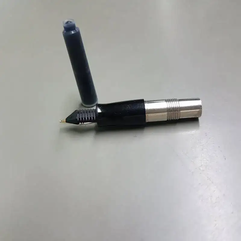

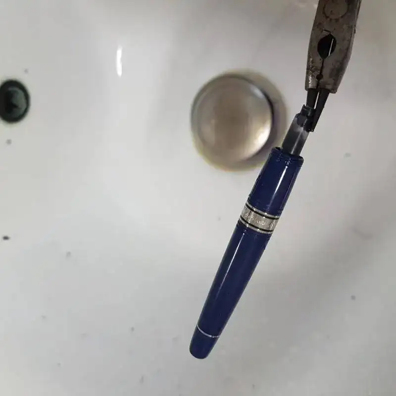

Ya esta limpio... ya no mancha el agua ni agitandola.
Pero me encontré con que tiene el cartucho viejo atascado dentro, asi q con la ayuda de una pinza lo retiré.
Ahora voy a buscarle un cartucho de tinta en la papeleria.

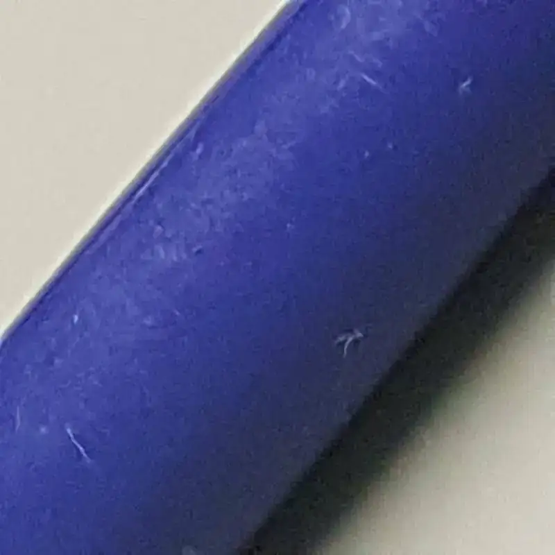

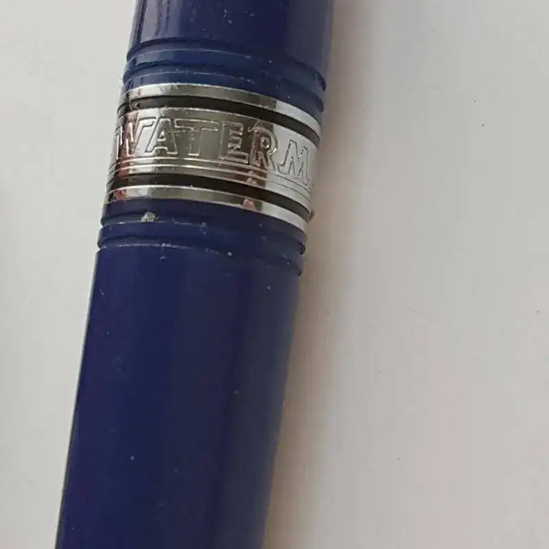

Alguien sabe si es posible sacarle los rayones al plastico, por estar arrumbadas en un cajon?
Creo que se le podrían quitar los rayones de dos maneras:
- disimulándolos con pulimento suave aplicado con un paño
- eliminando material mediante un lijado suave con lijas micromesh, comenzando con una hoja de grano grueso y cambiando sucesivamente de hoja hasta pulir con las de grano más fino que puedas conseguir.
En cualquier caso, prueba a frotar con una simple gamuza o trapo gordo y muy suave antes de hacer nada. Aumentarás el brillo de la pieza sin que cometas un error que no sea reversible.
Y experimenta el pulimento o lo que vayas a hacer en tu pluma en un bolígrafo barato para estar seguro de que dominas la técnica.
Eso quiere decir que el plástico de la pluma es azul por dentro tambien?... no voy a comenzar a ver negro o blanco al pulirlo ?

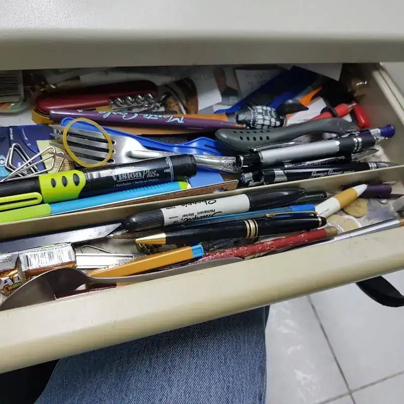

Y ahora a ver que mas hay en el cajón de la oficina.

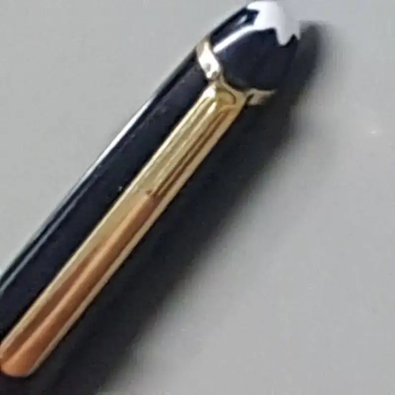

¡Tienes un bolígrafo MB junto con una cuchara y un tenedor!

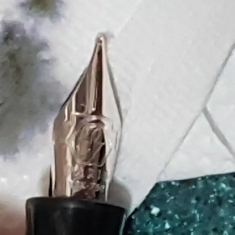

Una muestra del resultado a sus consejos.

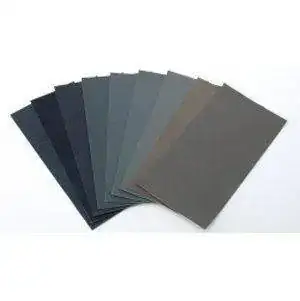

Estas son las hojas de abrasivo (lija) micromesh
Yo no te recomiendo usarlas, pero te servirán para pulir perfectamente tu pluma y valdrán unos 15 dólares. ¡Ojo! PUEDES DEJARLA MUCHO PEOR DE LO QUE ESTÁ. A mí me gusta cómo la tienes ahora mismo.

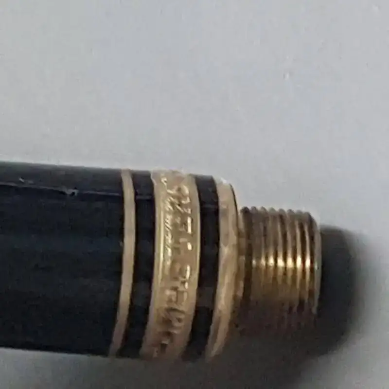

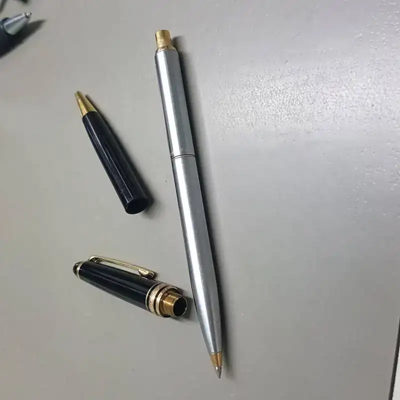

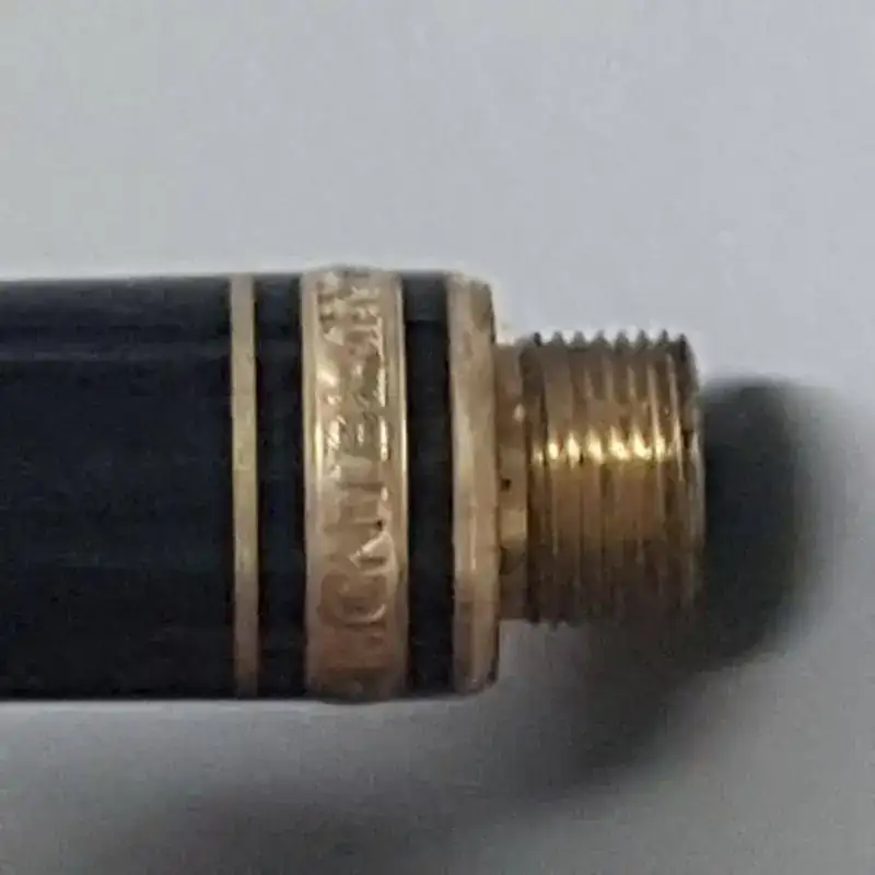

Ya vi lo del cajon.
Una negra sin repuesto Mont Blanc Meistertuck y dixe algo despues como "Pix".
Y un portaminas como de aluminio o acero que dice Sheaffer USA

Voy a tratar de comenzar con algo menos agresivo... quizá pulimento en pasta, si no queda, igual y le intento con algo muy fino.... GRACIAS por sus consejos...
