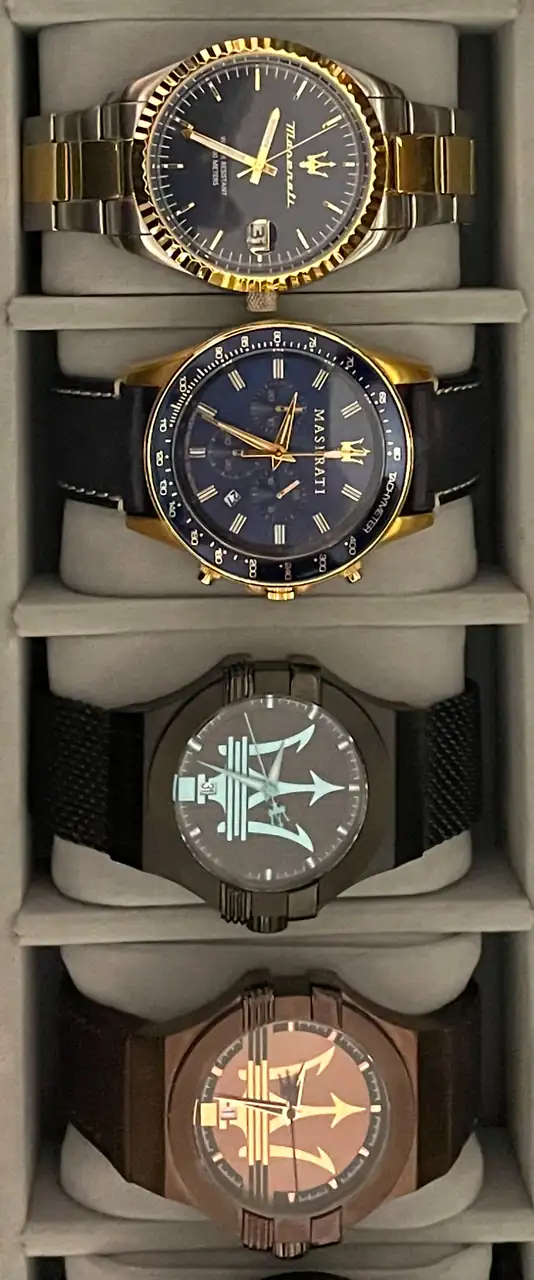

Lo primero que esa marca no la sigo los coches me gustan esos si.
Como te han dicho agua y reloj es como un Gremlins y agua, mas que posible problema.
Si es un reloj con el que te encuentras muy a gusto 85€ no es dinero, de otro modo me lo pensaria.
Reacciones: Bolichongo
Efectivamente si es de corona roscada, por muy buen reloj que sea si la tienes sin enroscar va a entrar agua. Como dicen otros compañeros, no me parece un precio desorbitado si te lo dejan perfecto. Pero lo tendrás que valorar tú en función del estado general del reloj, años que tiene y lo que lo uses.
El sistema DS de Certina (siempre que el reloj y sus juntas tengan el debido mantenimiento) garantiza que no entrará agua en el reloj aunque la corona esté abierta. Por ejemplo, si te caes a una piscina mientras roscabas la corona.
Podría ser la alternativa que busca el compañero…
