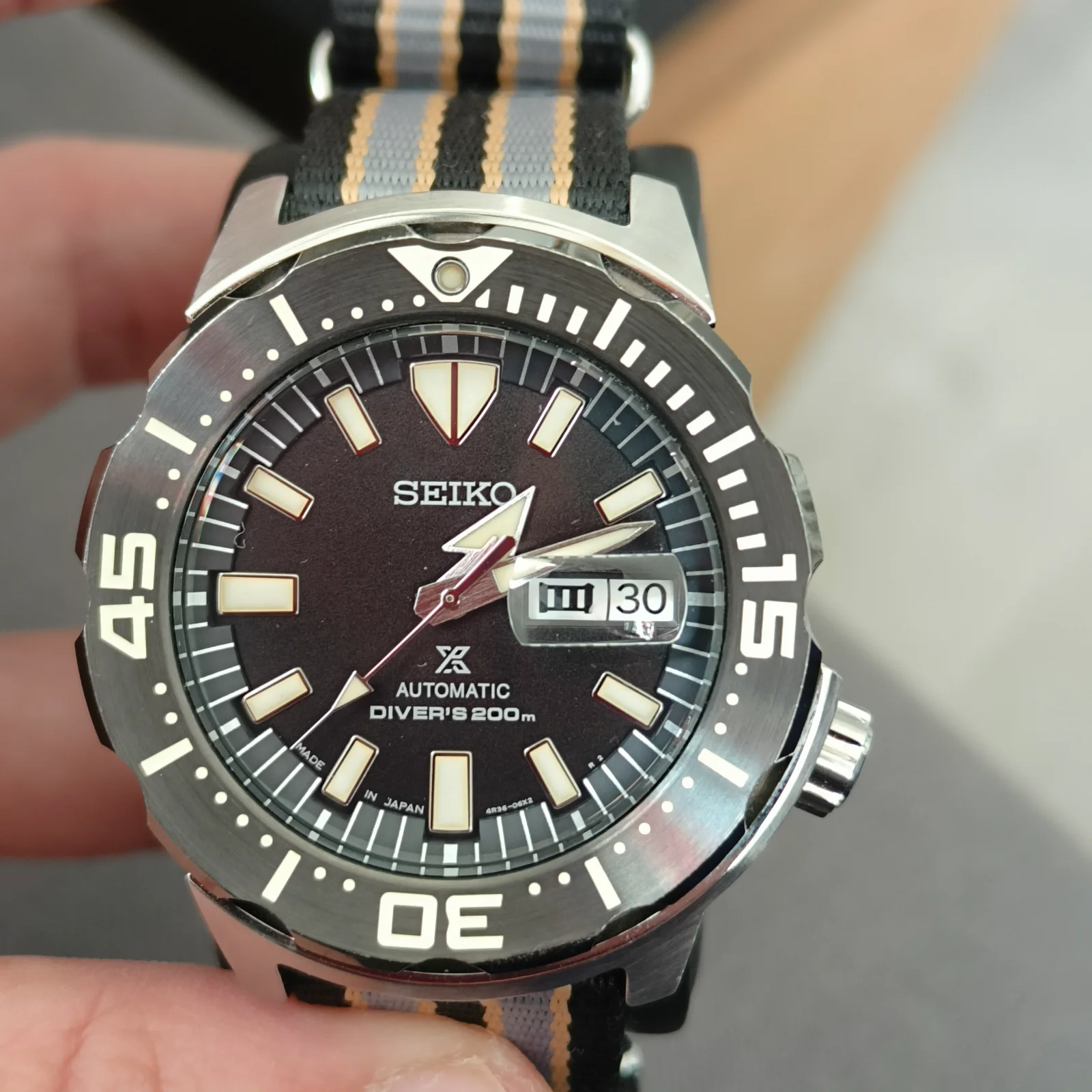

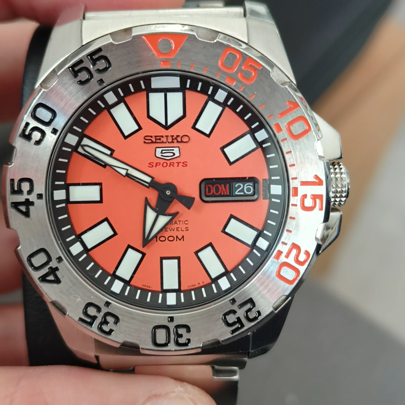

Ambos bien alineados, pero el 5 tiene bastante holgura. El Monster no, ese está bien firme.
