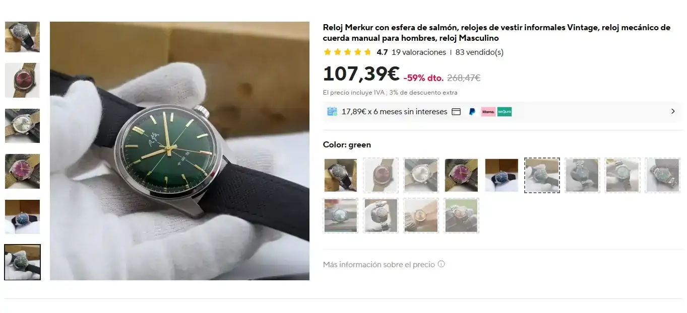

Compré un reloj de cuerda y no lo he utilizado. Cuando lo he cogido y he querido darle cuerda, he visto que la corona tiene muy poco margen, como si tuviera un tope. Cuando le doy ese poquito de cuerda la aguja segundera se mueve, pero en menos de un minuto se para. No tengo ni la más mínima idea de lo que le pasa. Tengo miedo de forzar la corona, no vaya a ser que se rompa algo (o es que ya se ha roto). Alguien me ayuda? No se si llevarlo a arreglar o tirarlo, porque por el precio del arreglo a lo mejor no me sale a cuenta.

No debería tener tope. Tendrá mal el muelle real o quizas estas considerando como tope una mínima resistencia. Ante la duda reclama a aliexpress. Merkur se supone que es buena marca, pero deduzco por el segundero central que eso no lleva un fiable st36 sino un st17 y de ser así ese movimiento es malisimo, y yo en ese caso pelearia una devolución de la pasta y por el mismo precio te pillas un vintage original con movimiento suizo, Cyma, o alguna marca con un ebauche ETA, arreglar un movimiento chino va a ser que no, en todo caso pillar recambio en Aliexpress por unos 20-30 euros que si no sabes ponerlo tu te va a cobrar otros 20 el relojero por ponerlo

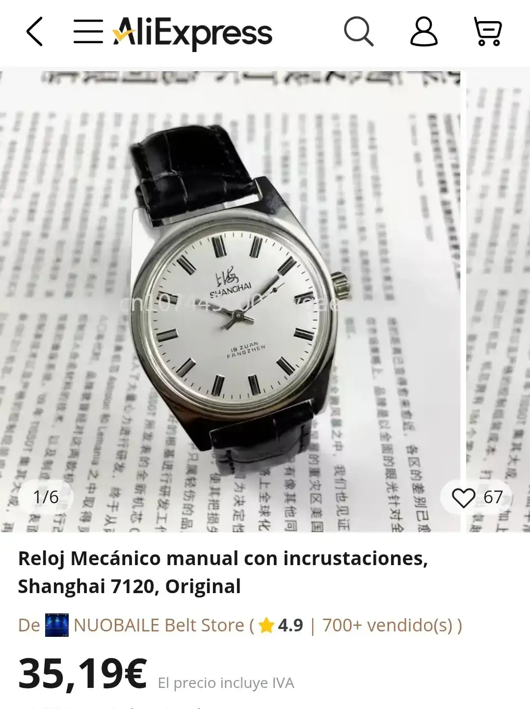

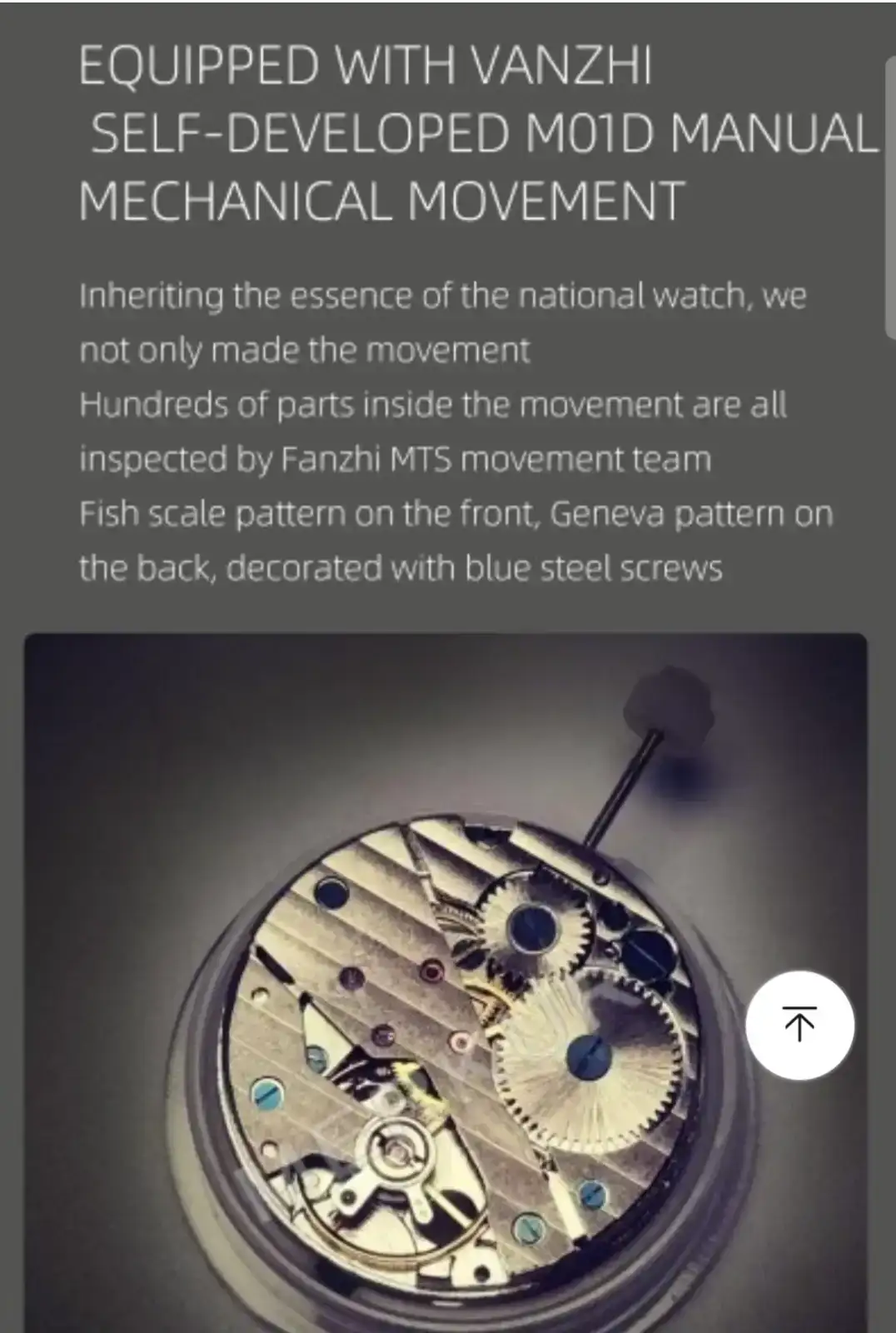

Ah no, lleva esto
No se ni que es pero no es un ST36. Para cuerda chino yo te recomiendo solamente ese, para otra vez...
Edito: es un tongji, no caí hasta leer el comentario del compañero de abajo
