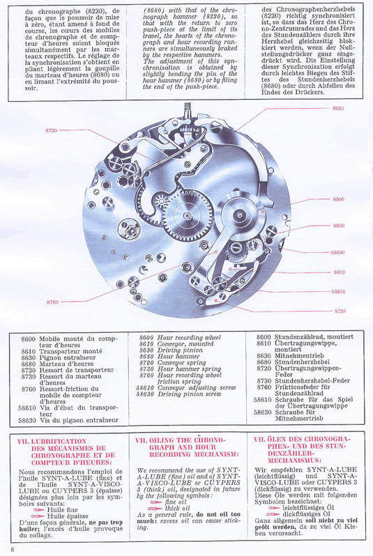

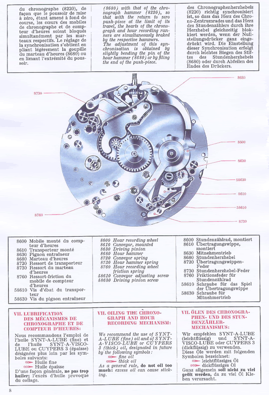

Hola Amigos, Interesantes planteamientos; traspaso aqui las fotos de los calibres Universal del hilo del día y añado uno claramente Doblado,
El 287, que montaba el Aerocompax, es un calibre de gran tamaño, 15 ''', 17 Rubies, 18.000 a/h.
Destacar que el Tricompax, en este caso, el movimiento 481, es el mismo que el 281. La unica diferencia entre ellos es el tamaño siendo el 481 de 11.5 ''', algo menor al 281 que es de 12 ''', 17 Rubies y 18.000 a/h.. Aqui se puede apreciar la bata que se le ha colocado a este 481 para alojarlo en un reloj de 38-39 mm.​
Añado el doblado con doble marca, Zenith 136 y (UG) 281.​
Y un Zenith 146, con volante liso ???, que pareciera guarda alguna relación con los anteriores.
Un saludo​

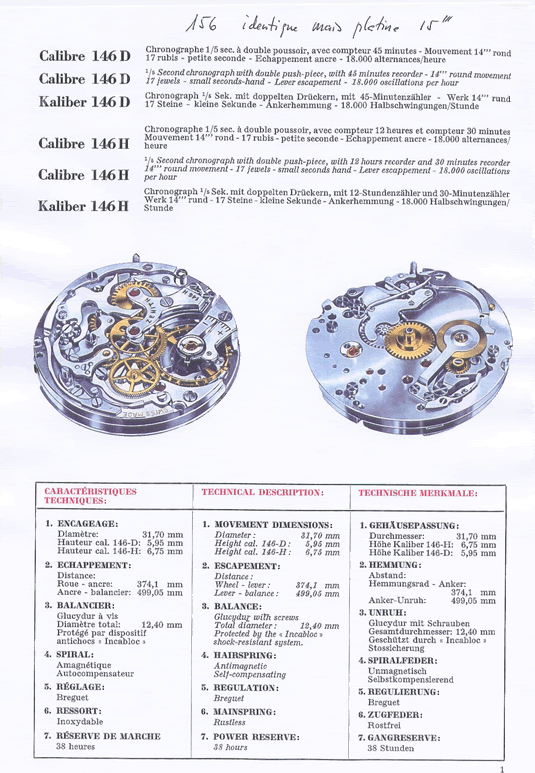

Más información:
Lungi da me entrare in aspetti tecnici che non conosco, tuttavia riporto qui di seguito quello che mi risulta dall'indagine storica.
Il calibro 285 della Universal Geneve era prodotto dalla Martel Watch Co. , fornitore di movimenti cronografici della stessa Universal.
Il modello Compur di Universal è un calibro 285.
Fino al 1960 Zenith utilizza per i propri cronografi soprattutto movimenti Excelsior Park, tant'è che non può far parte dell'Associazione di produttori svizzeri di movimenti cronografici.
Nel 1960 Zenith acquisisce Martel Watch Co.
Il calibro 285 UG diventa di fatto il nuovo calibro 146 di Zenith ( nelle versioni 146 D a due contatori e 146 H a tre contatori ).
Detto questo ci si aspetterebbe di vedere uno Zenith Compur con un 146 D ex 285 UG che però dovrebbe essere datato post anno 1960.
La domanda a cui per il momento non ho risposta è la seguente :
Zenith ha prodotto il modello Compur anche prima del 1960?
Se così fosse il movimento doveva essere un Martel Watch analogo a quello fornito a UG.
Ma se così fosse, è possibile che due orologi concorrenti avessero la stessa denominazione COMPUR ?
Ciao
Silvano

Aprovecho para enseñarle el resorte del Tiret del 146 (Zenith):
Saludos. ¿Es semejante al Universal?
Buen día nico, el Universal 285 - 287 - 288 - 292 - lleva el mismo resorte de tiret que el ZENITH 146. De este ZENITH 146 D - H - tengo bastante fornitura NOS.
Me falta información técnica, pero encuentro en este ZENITH - partes intercambiable con estos movimientos Universal.
Un saludo - Gracias, Luis desde Argentina.

Al Zenith 146 chrono. lo tengo ubicado en mi cajonera - al lado de los chronos Universal - por que hay
mucho en común y siempre los identifiqué por el resorte de tiret.
nico, siempre seguí investigando en esta línea y nunca leí sobre los propietarios de las fábricas.
El resorte de tiret a sido para mi - la única manera de encontrar la identidad del movimiento y casi nunca
me ha fallado.
Así como las huellas digitales - el resorte de tiret - es su equivalente.
