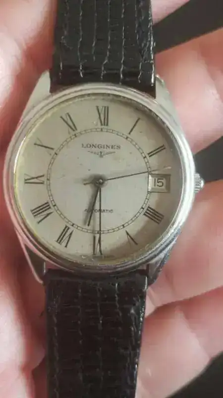

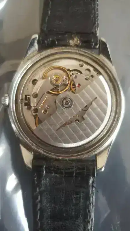

Buenas compañeros.
He pensado en este reloj para ampliar mis Vintages...y me gustaría saber vuestra opinión y algo más de el( edad, maquina...) Así como si veis todo original.
Gracias como siempre amigos.

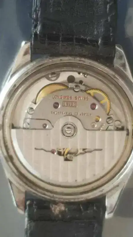

Buen día coco; este calibre Longines 990.1 y flia. son de una excelente calidad. A este lo encuentro un poco mal cuidado. Su máquina automática y extraplana es muy delicada. En mi caso no lo compraría por las dudas.
Un saludo. Luis desde Argentina
Es el último calibre manufactura que salió de la Maison y no fue muy utilizado por ella (se lo cedieron a Lemania); aunque solo fuera por eso ya tiene atractivo e interés para los Longineros :yes: Además, como te indica el maestro Luis es un movimiento de estupenda calidad.
Mis ojos inexpertos no alcanzan para evaluar su estado, aunque algo sucio parece. Lo que sí te puedo decir es que mi relojero coincide con Luis en que es extremadamente delicado y frágil.
Aclarar que con lo dicho me refiero al calibre. El exterior ya lo ves tú, y eres el más indicado para decidir si te gusta la estética y te parece aceptable su estado:)
Este Longines se le ve todo original, el tiempo no lo trato muy bien, el Cal. L990 fue el último calibre automático que se fabrico por Longines y se monto desde el 77 a 87. Todos los puentes biselados y pulidos a mano, es una obra maestra y muy apreciada por los coleccionistas.
Más tarde Lemania compraría el modelo y lo montaría como Cal. 8810 y más tarde como 8815...y continúa su trayectoria
Si por mi fuese o fuera, lo compraría.
Igual me equivoco, pero para mí que lo que más tiene es suciedad, con una limpieza a fondo, ( no en la esfera) seguro que queda fantástico. Desconozco el calibre, pero por lo que dicen los amigos, un relojazo...:ok::

La estética la verdad no me convence mucho, por eso preguntaba por su interior.
Aunque sé que no hablamos de precios, por dónde podría rondar para ser buen precio.

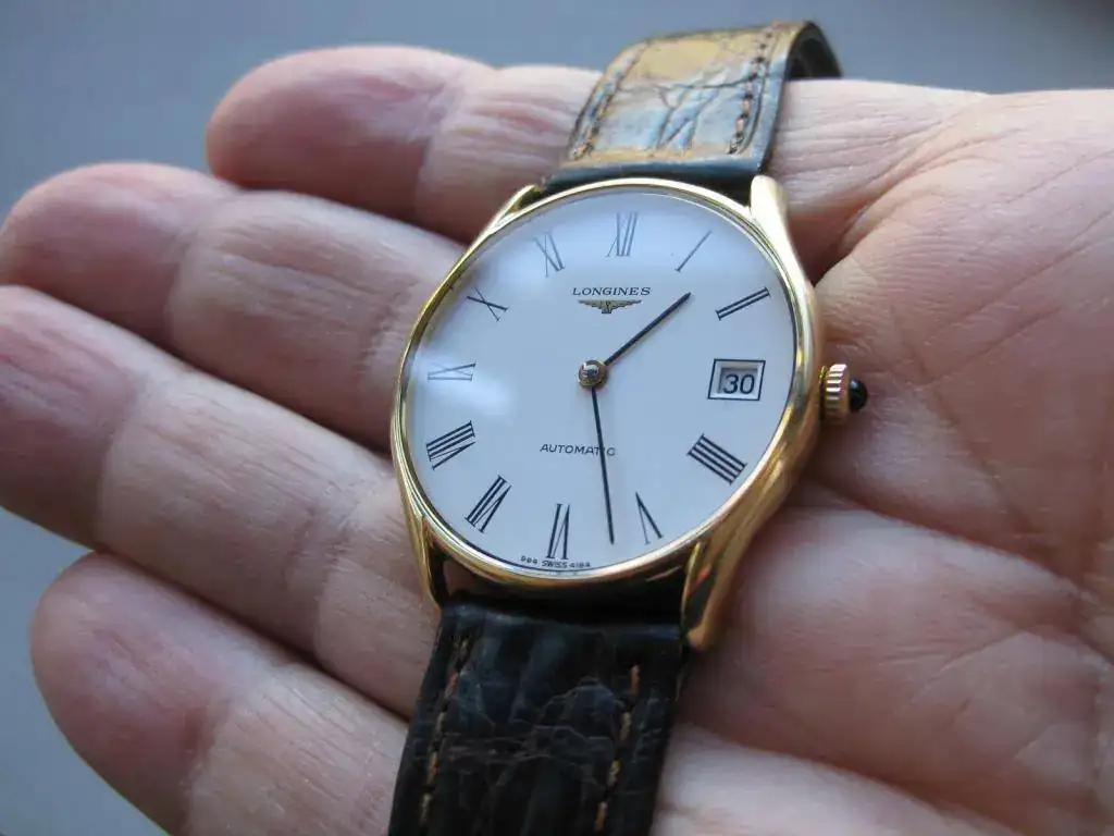

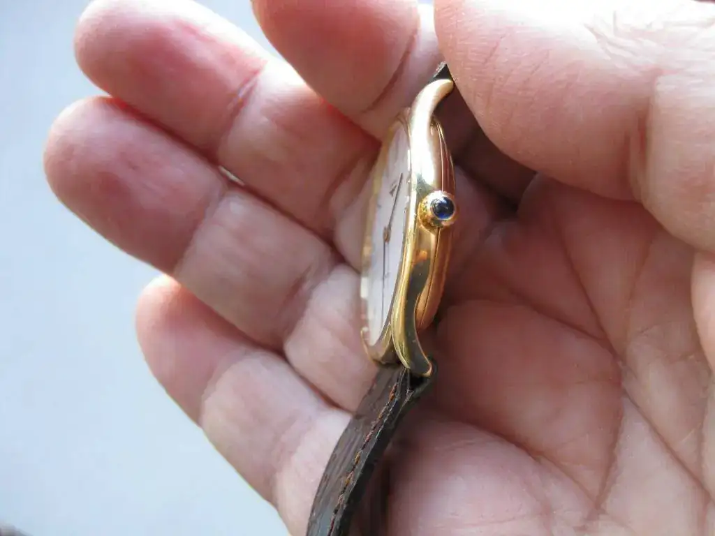

Aquí va un reloj similar a ese, es automático y extraplano, el calibre es 994, que supongo sea una ligera evolución de ese.
Lo tengo desde el año 1980, debe de estar fabricado en 1978 ó 1979.
Lo he usado mucho, y lo sigo usando, de hecho es el que llevo puesto estos días, por su extraordinaria comodidad y por su excelente marcha.
Siempre ha marchado con una precisión buenísima, variaciones inapreciables en un mes.
Pero efectivamente es delicado, en el sentido de que -al menos este mío- ve alterada su marcha por no se sabe qué circunstancias, es decir, pasa de ir exacto a tomar un ligero adelanto, uno o dos minutos al mes, constantes, sin saber porqué. Lo pongo en hora y ¡magia! a partir de entonces pasa a retrasarse algunos minutos al mes ....
Además, al ser extraplano pero "barato" (no lleva el rotor de oro 18k ni de platino) el rotor pesa poco y si no tienes mucha actividad termina por pararse por la noche. Si lo pongo en un Watch-winder (remontador que gira) entonces va de cine
No me preocupa porque se que si lo envío al SAT oficial y les pongo una nota de advertencia (atención: cliente pejigueras, por favor hacer un trabajo impecable) quedará como el primer día. Ya fue una vez, hace muchos años y volvió nuevo. Sin embargo, en una ocasión fue al relojero de la tienda que me lo vendió y tuve un disgusto con él, se lo devolví, y se portó estupendamente. ... 40 años de uso dan para mucho.
Mi opinión es que, si tienes gran interés, podrás encontrar uno en mejores condiciones que ese, quizás más caro, pero vale la pena, yo al mío lo aprecio muchísimo.
