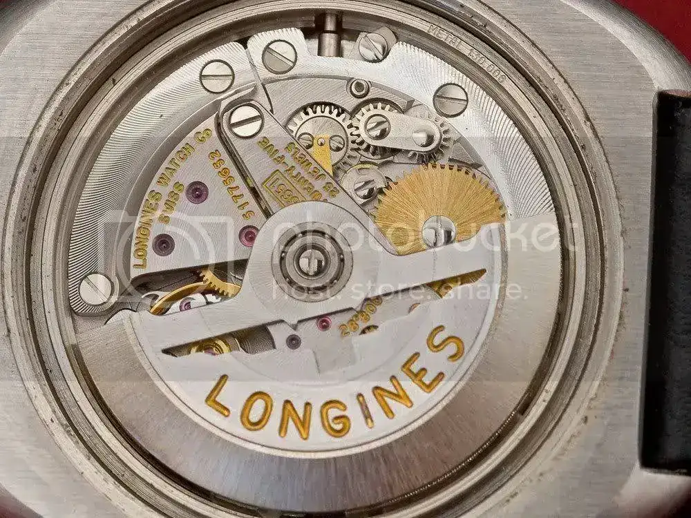

A ver si me podéis ayudar con un tema que me tiene confuso....Acabo de adquirir (me ha llegado hoy) este Longines Ultra Chron Diver que está estupendo y supuestamente lleva un Longines 431 de 36000 a/h:
Pero el caso es que su movimiento, aunque estéticamente parece (casi) correcto, no oscila a 36000 a/h sino sólo a 28800 a/h. Ésta es una foto del calibre (lamentablemente no se ve muy bien) pero casi seguro que es un 6651:

Y ésta de un calibre 431 (fijaos que el calibre de mi reloj no está firmado como "431"):
Los calibres son muy parecidos pero tienen esa "pequeña" diferencia.....

Parece claro que no lleva un 431; pero, expertos del foro, ¿¿es el 6651 un movimiento correcto para este modelo de reloj en concreto??¿¿O se trata de un Frankenlongines?
Os agradecería cualquier información de utilidad.

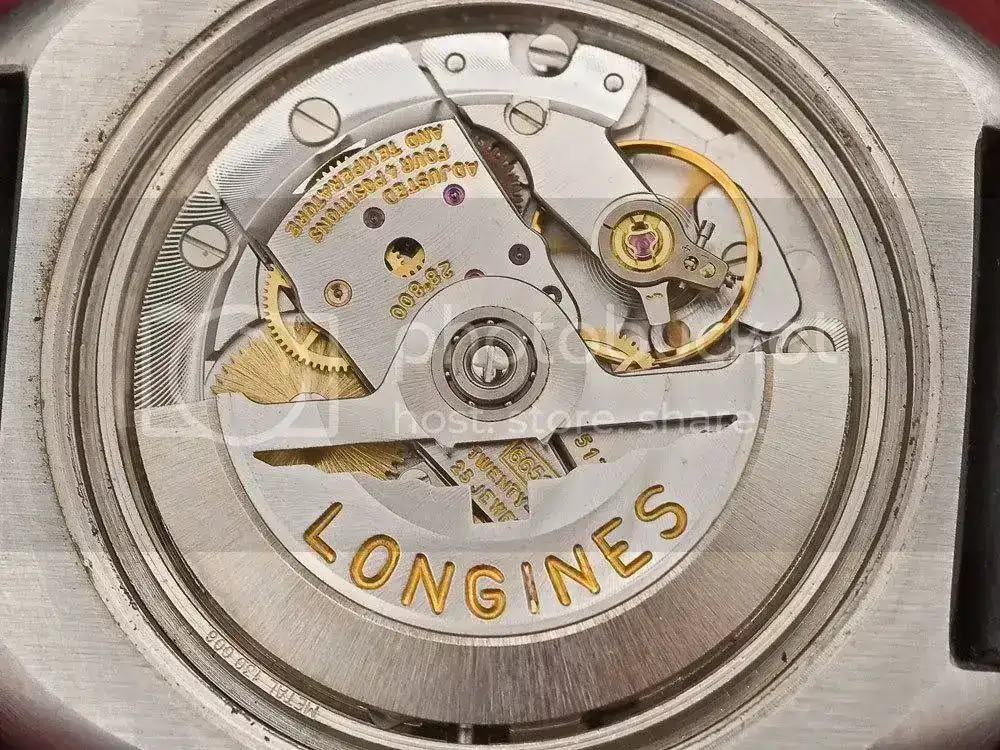

El 6651:
En esta otra foto, incluso, está grabada la frecuencia de oscilación en el puente:
(Fotos de Alex66 de https://www.watchtime.ch/forum/)
Conclusión: ¿FrankenLongines? Probablemente no. El seriado de mi reloj es tardío, lo que le da más posibilidades (no el 100%, a no ser que el reloj fuera de 1976) de que el movimiento sea el 6651 de origen.
