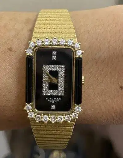

Buenas noches,
Tengo una amiga que ha recibido en herencia el Longines de la foto. Los únicos datos que tengo es que es mecánico y funciona, y de oro.
Alguien me puede aportar más datos, modelo, precio que pueda tener..

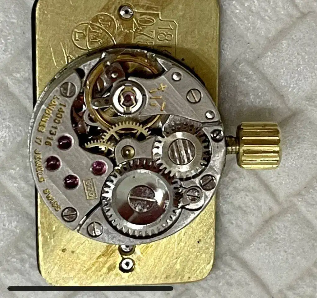

Ábrelo y saca una foto del movimiento. No se puede decir mucho con esa foto. Tiene pinta de ser más joya que reloj.

Reloj joya, nada especial. Venta al peso.
Gracias 👍
Valor económico aparte (hasta la esfera es de oro, así que supongo que los diamantes serán "buenos") ese Longines -que no había visto nunca- es una pequeña obra de arte que además se ve muy bien conservada.
Mi sugerencia para tu amiga es que lo luzca, pero si no es su estilo creo que lo mejor sería que lo lleve a una casa de subastas, porque en un compraventa le van a tomar el pelo.

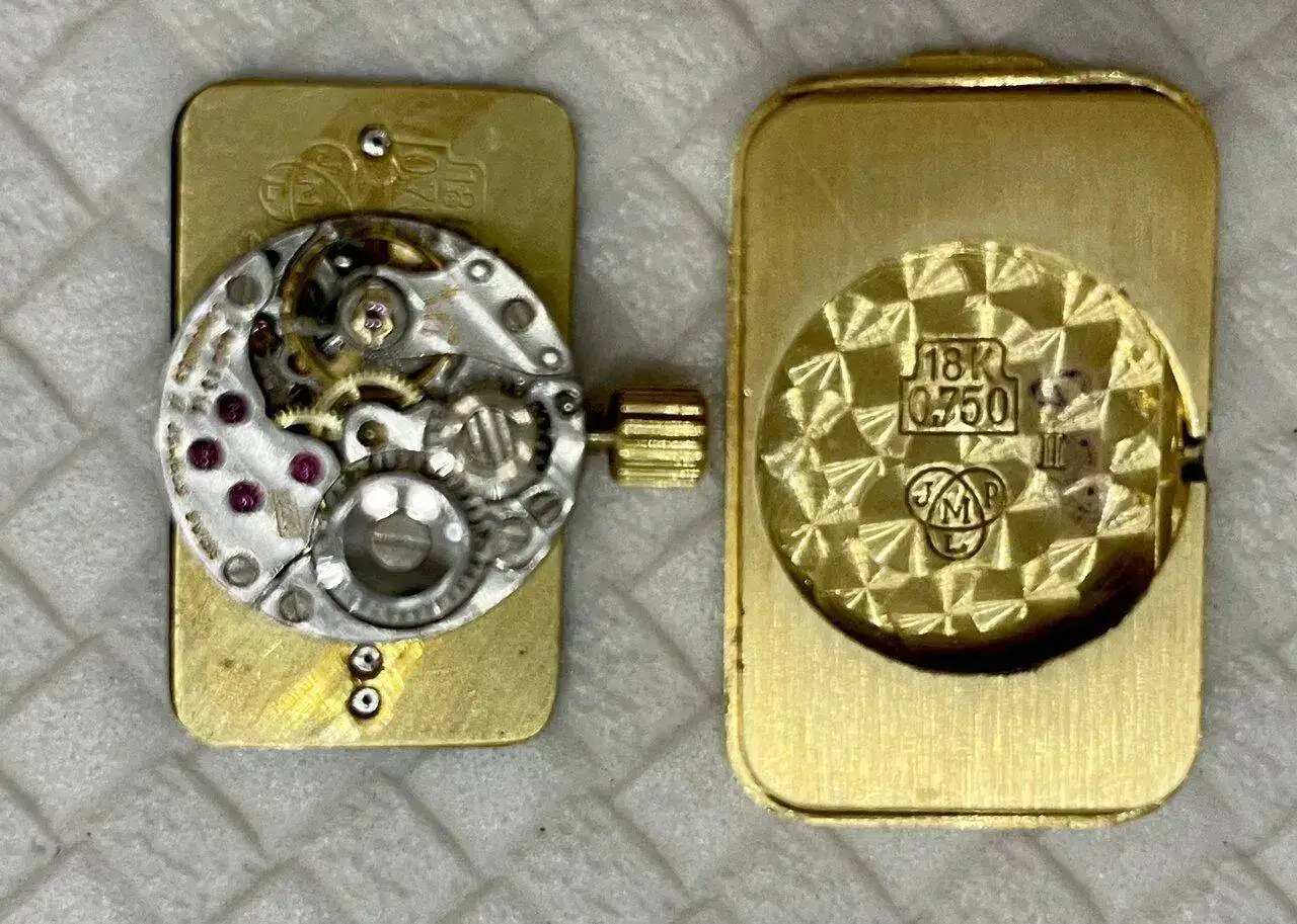

Añado: viendo que la caja está firmada por dentro diría que es único en su especie, en el sentido de que es un encargo de orfebre-joyero, no un modelo de catálogo, lo que confirmaría mi primer párrafo.

Por el número de serie del movimiento es de 1968.

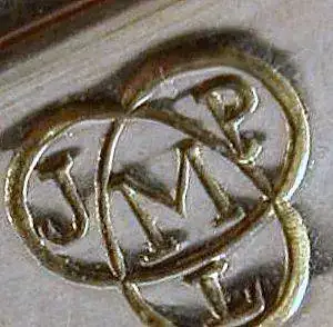

Muchos joyeros compraban maquinarias y creaban relojes joya.
Esta marca era de algun joyero que trabajo en los años 60-70 cuyo nombre desconozco.
Pero la he visto en joyas de plata y un reloj omega de oro de Hombre comprado en los 60’s.
Por lo tanto es un calibre original Longines con una caja de joyero español.
En este caso despues de una investigacion La marca es Jose, Pedro y Luis hermanos Mones, tenían un taller en Barcelona en la calle Pallars.
Reconocidos por la calidad de sus brazaletes de oro, uno de los hermanos era Gemólogo, quizas por eso la calidad de las piedras y el montaje sean de calidad.
Tengamos en cuenta que hasta los 80 el tema impositivo a la importación de productos extranjeros a España estaba muy gravado por aranceles.
Por eso muchos joyeros hacían cajas y brazaletes de producción nacional con maquinarias originales Suizas.

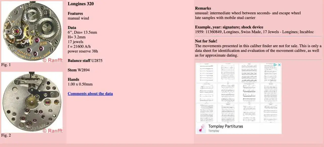

Por el movimiento diría que es de los años 60 y según su numero de serie es del año 67
Reacciones: Pedrinprimero, Alfredo BRB y neken
Según esta tabla deduzco que es del 68, porque entiendo que indica las unidades fabricadas a 31/12 de cada año.
Otra cosa es cuando se montó el reloj, que bien pudiera ser una fecha muy posterior. Y más al ser un joyero, quien pudo tener un lote en su taller para los encargos que fuera recibiendo.

En aquella época era habitual que los joyeros/relojeros montarán relojes con algún movimiento comprado diseñado a gusto del cliente. Eso sí, Longines no te lo va a autentificar porque aunque es un movimiento Longines, no tiene pinta de ser un Longines de catálogo. No es que el movimiento no sea original pero no es un reloj de la marca.
Sobre el valor, yo creo que no merecería la pena la venta. Como te ha dicho Goldoff quizás subasta, pero aún así no sacaría mucho. Son relojes tan personalizados que su valor es más bien escaso.

Preciosa conversión a reloj joya, conversiones que se hacían antaño, se aprovechaban movimientos provenientes de relojes de acero y se usaban para esas conversiones a reloj joya, conversiones que en muchos casos se hacían bajo licencia Longines (por eso, en teoría, lleva su logo en esfera), pero únicamente Longines podrá asegurár si fue una conversión bajo licencia Longines y únicamente si les mandas el reloj a St Imier.
Por el Nº de serie del movimiento puedes contactar con Longines y pedir un "extracto de los archivos", así sabrás el año del movimiento (por consiguiente el del reloj será el mismo o no muy lejano), muy seguramente te contarán lo que te he puesto: que el movimiento proviene de un reloj de acero (supongo que facturado a la casa Girod que eran los agentes Longines para España en aquellos años, creo) y que se usó para una conversión a reloj joya, y que para verificar si la conversión fue bajo licencia Longines o no, deberías enviarles el reloj para que lo valoren sus expertos en St. Imier.
Sea como fuere, precioso y exclusivo reloj, debería seguir pasando de generación en generación. Un saludo.
