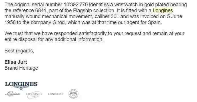

Longines completo a falta de agujas, con una esfera preciosa, caja original y un 30L sin latir en su interior, el precio... menos de la mitad de lo que piden por el calibre....
la verdad, no le di muchas vueltas, hablé con el vendedor y vino a casa. Como soy así de curioso y porque no decirlo, impaciente y cagaprisas, escribí a Longines con los número de referencia de caja y calibre, la respuesta fue esta:

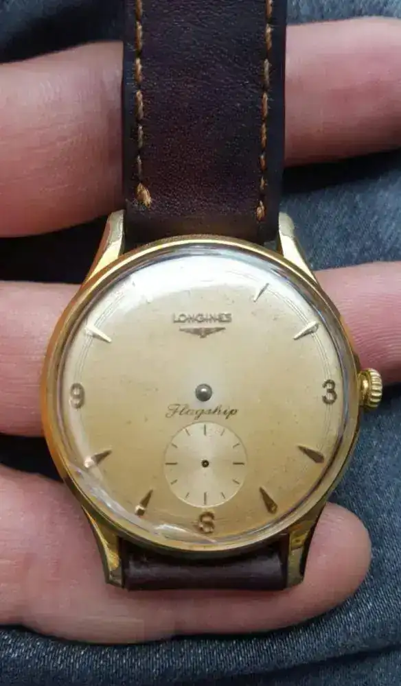

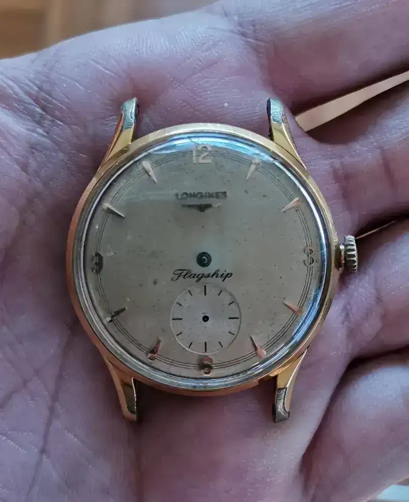

Bien todo cuadraba, si ya tenía ganas de que viniese ahora lo estaba deseando. Y por fin llegó:

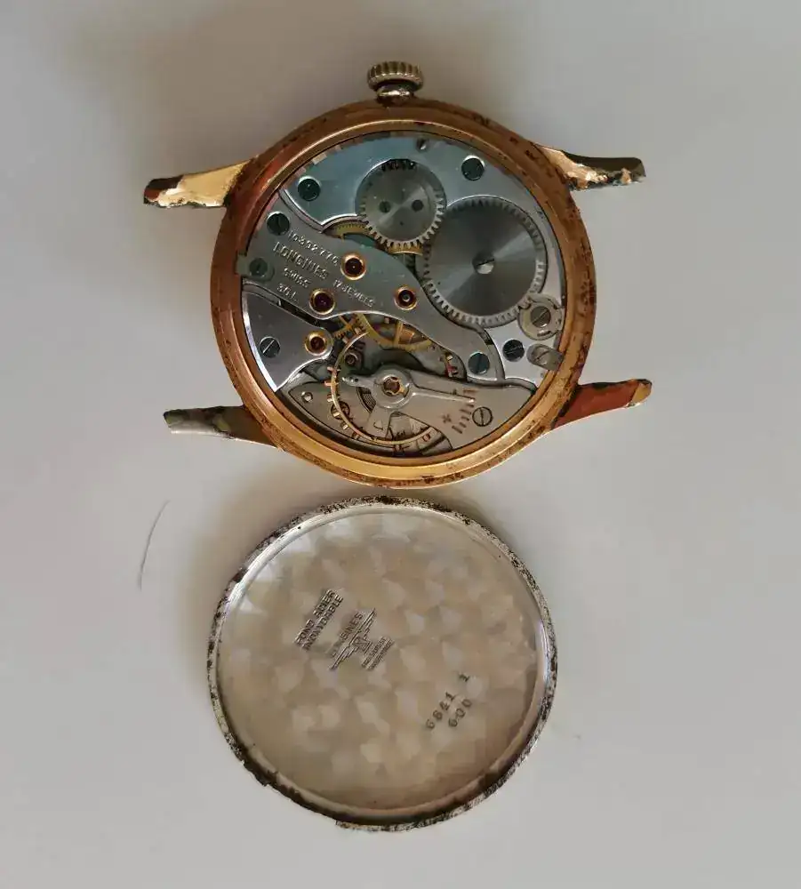

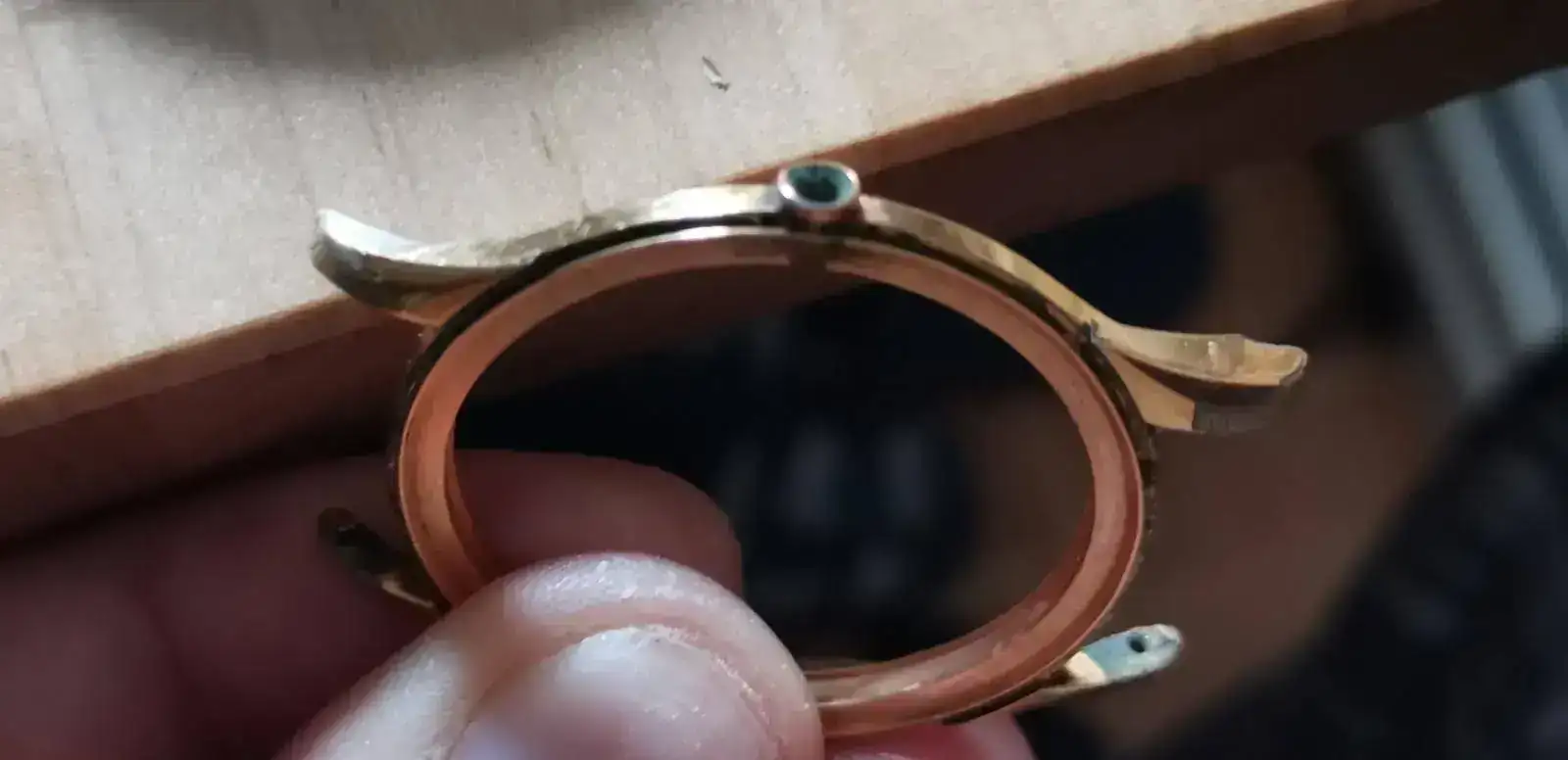

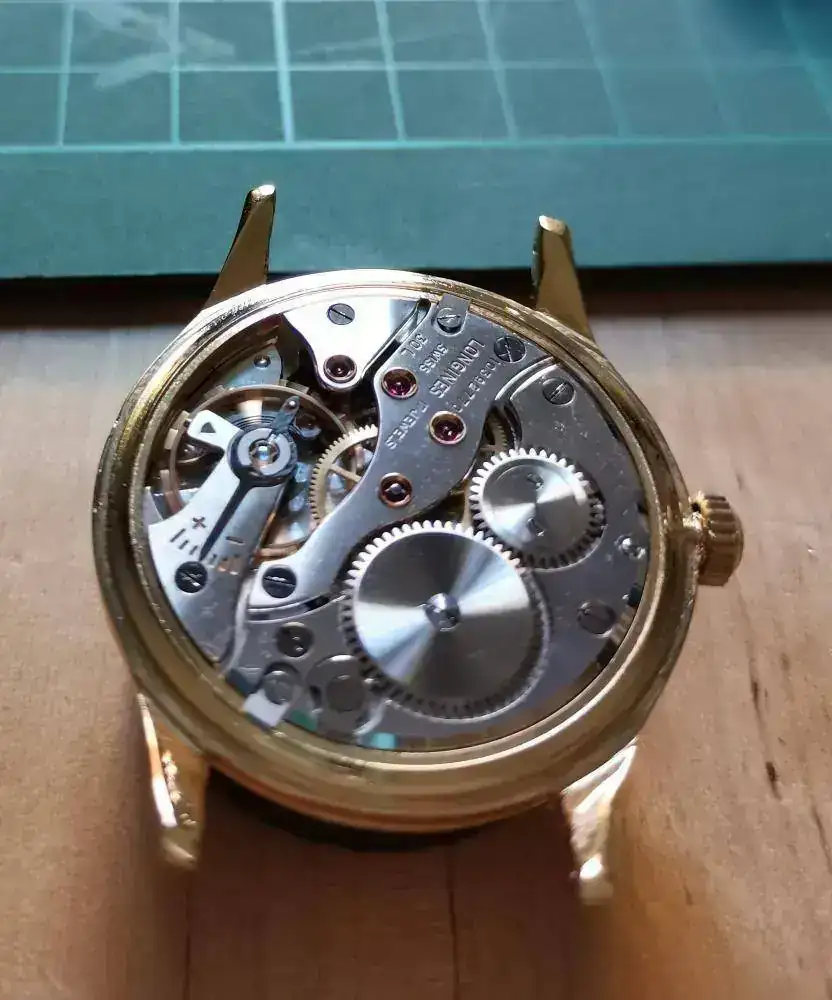

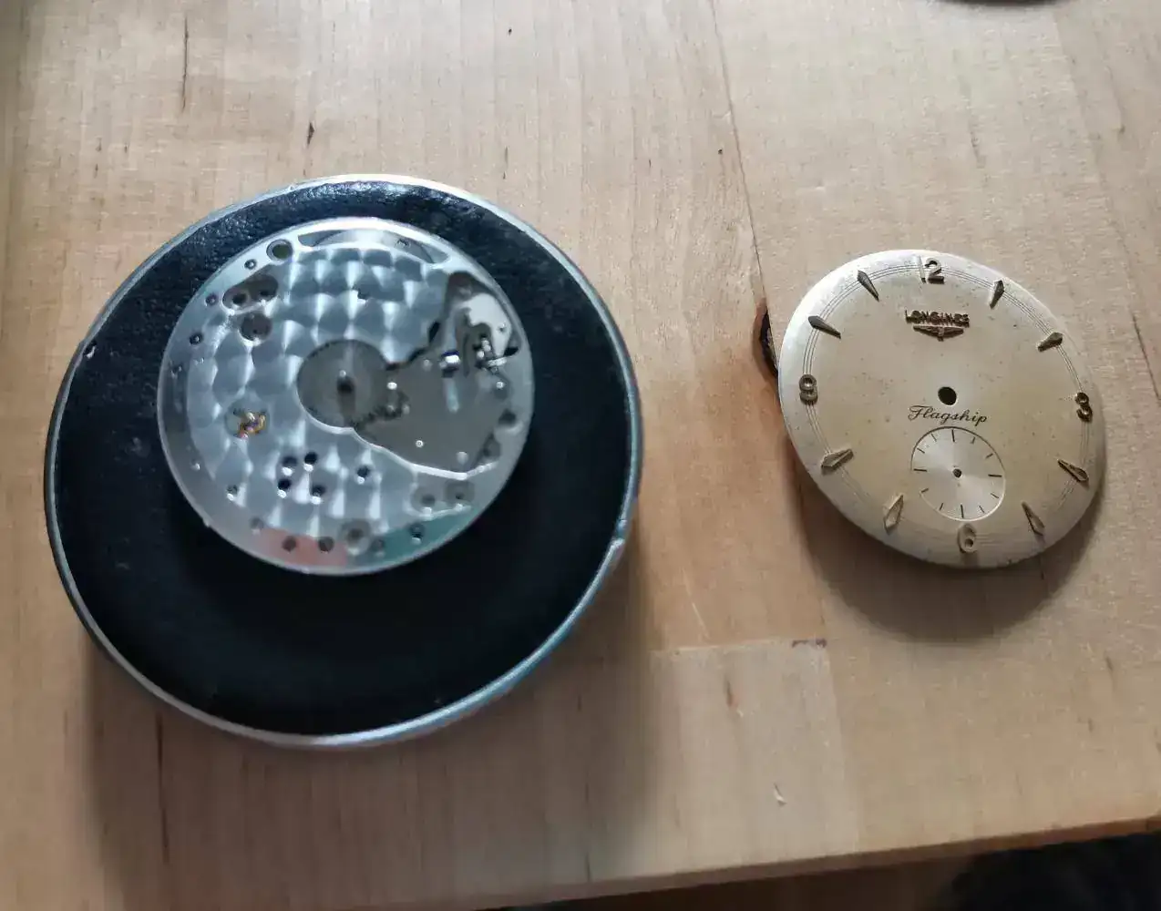

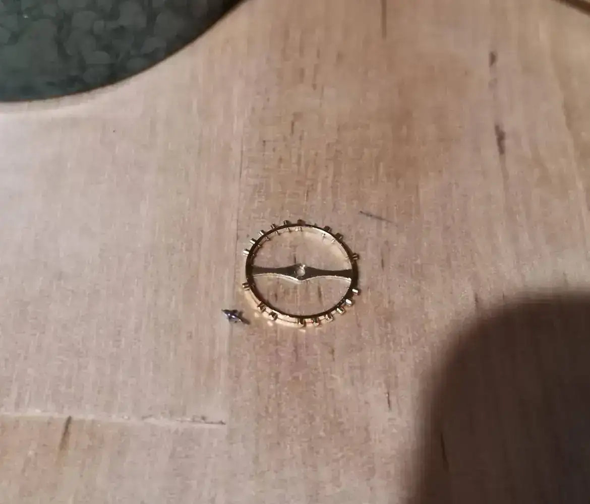

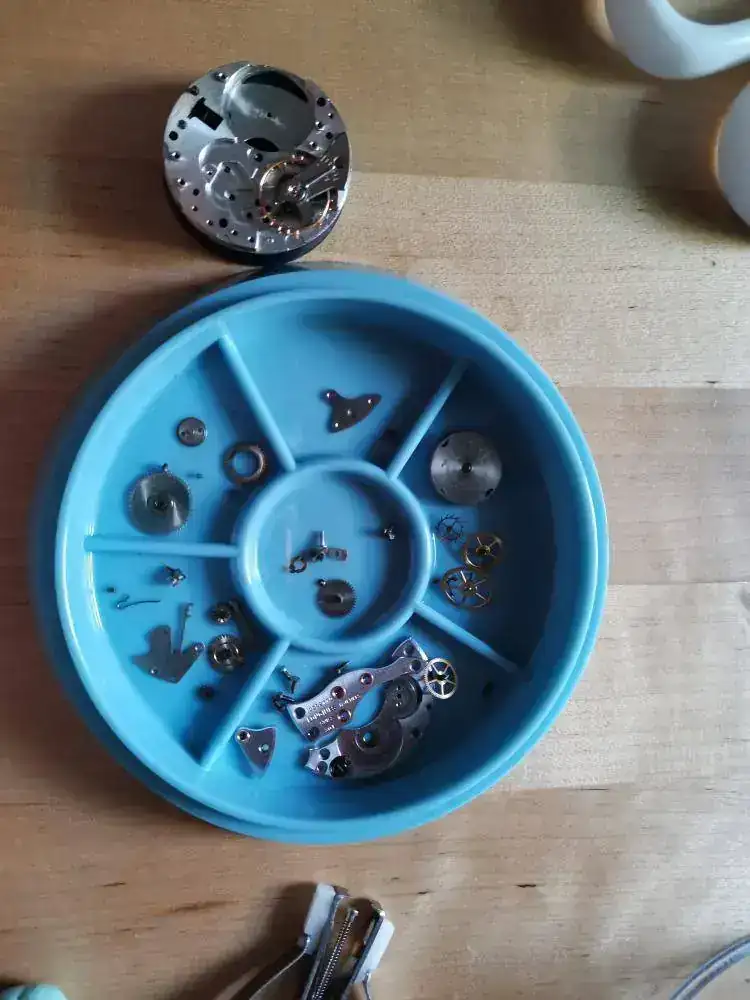

Tras un vistazo sin desarmar se puede apreciar un gran desgaste del chapado de la caja, la ausencia de agujas y el volante con un eje roto pero con la espiral en perfecto estado. La peor parte era la falta de material en la tapa trasera, no tiene solución, quizás reforzar la zona con soldadura fría. Por el precio no se podía pedir más. Con entusiasmo me puse a desarmar y limpiar:

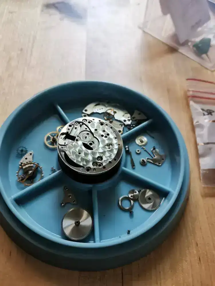

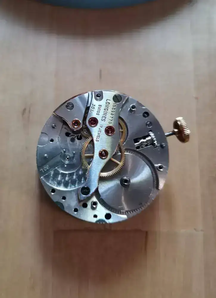

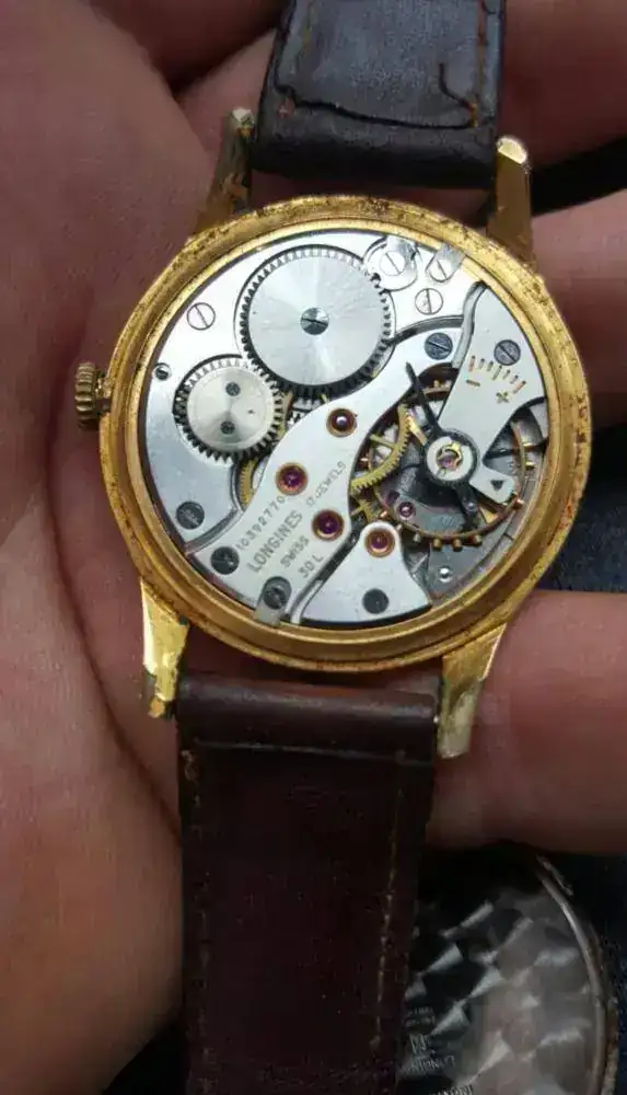

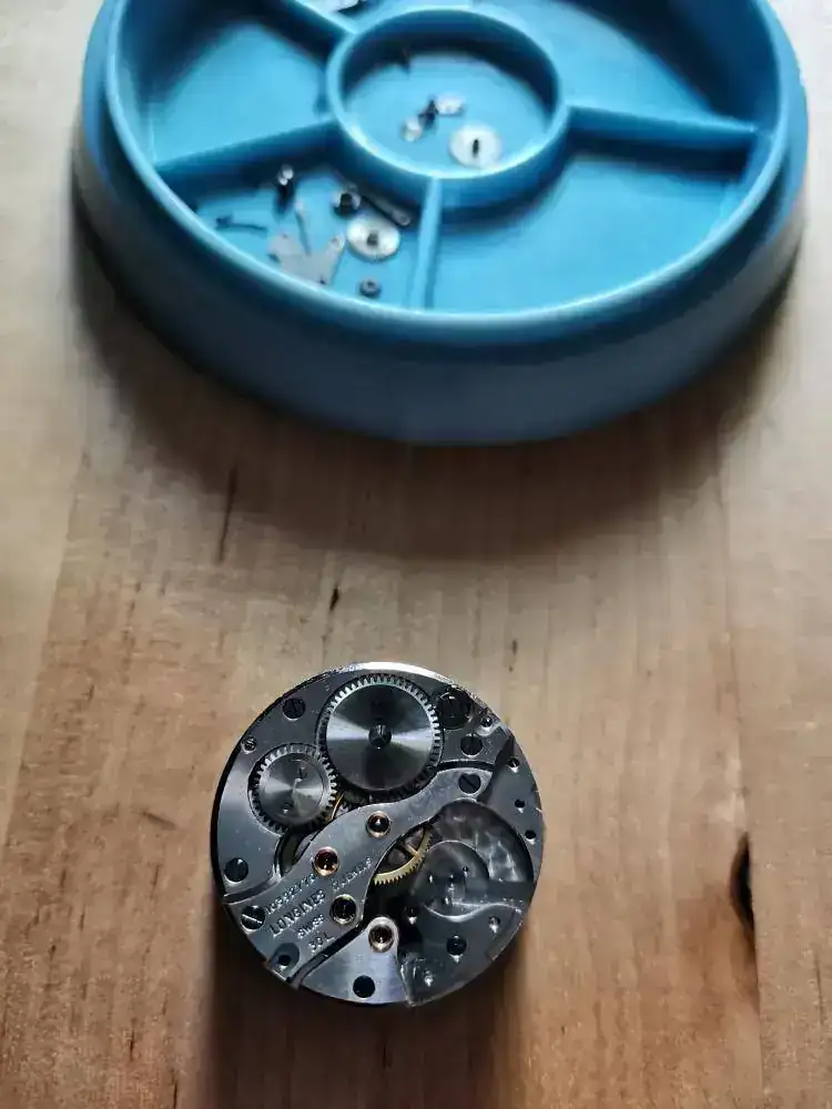

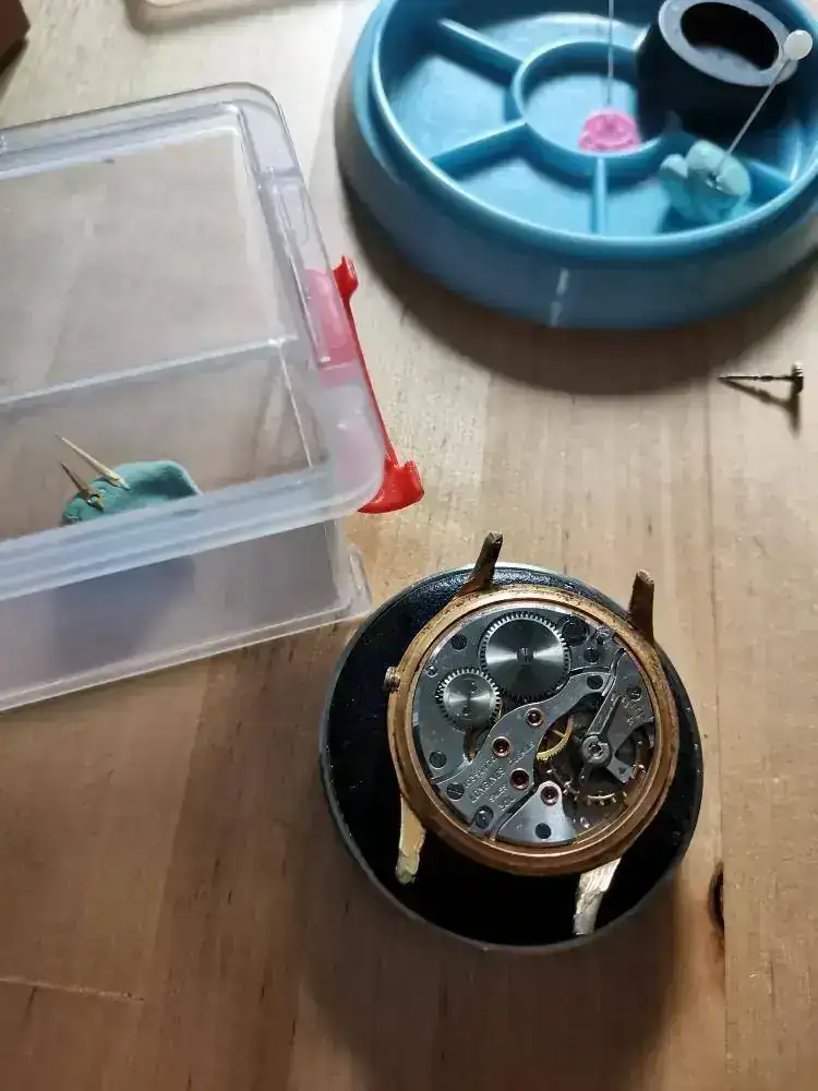

Cuando empecé con el movimiento comencé de verdad a apreciar el reloj, unos acabados perfectos aun sucio se podía ver un brillo impresionante, tornillos pulidos, chatones enormes, la forma de los puentes, la terminación del rochete... en fin estaba realmente encantando con el 30 L:
Después pasó por la cubeta de ultra y ya si mostró todo su brillo y esplendor
Puedo decir que según lo aceitaba y armaba estaba teniendo un orgasmo relojeril: todo encajaba con suavidad, con un ajuste increíble, más que encajar los puentes se deslizaban y todas las ruedas engranaban a la perfección. He disfrutado mucho con este calibre y nos descarto buscar otro solo por el placer de desarmarlo limpiarlo y volver a armarlo.

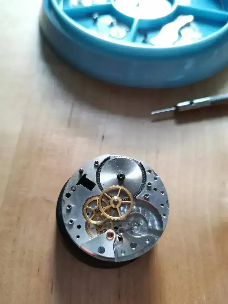

Después de tener el movimiento limpio y engrasado quedaba el problema del volante, algun@ recordará también el hilo que abrí proponiendo un trueque:

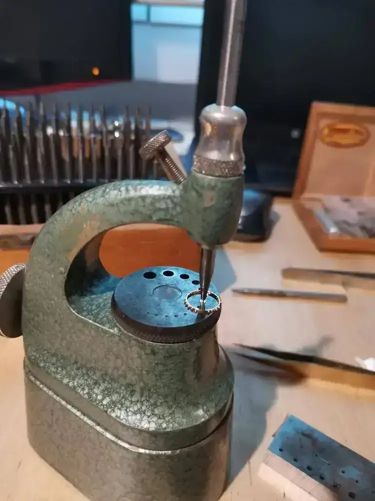

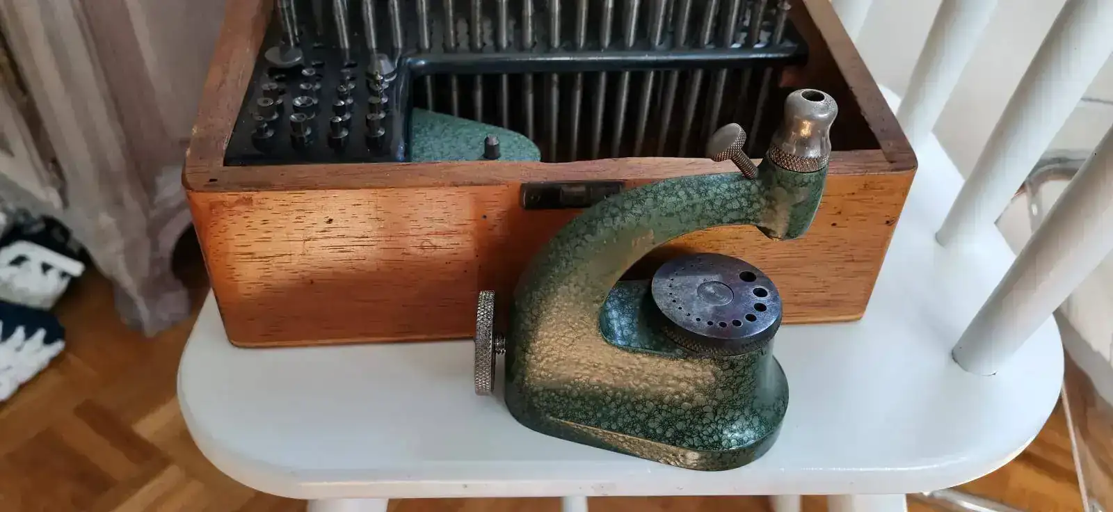

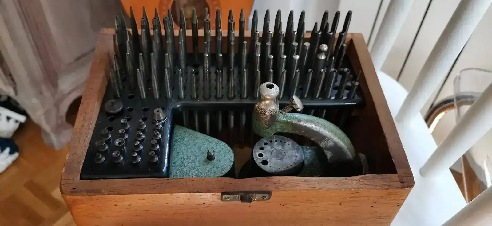

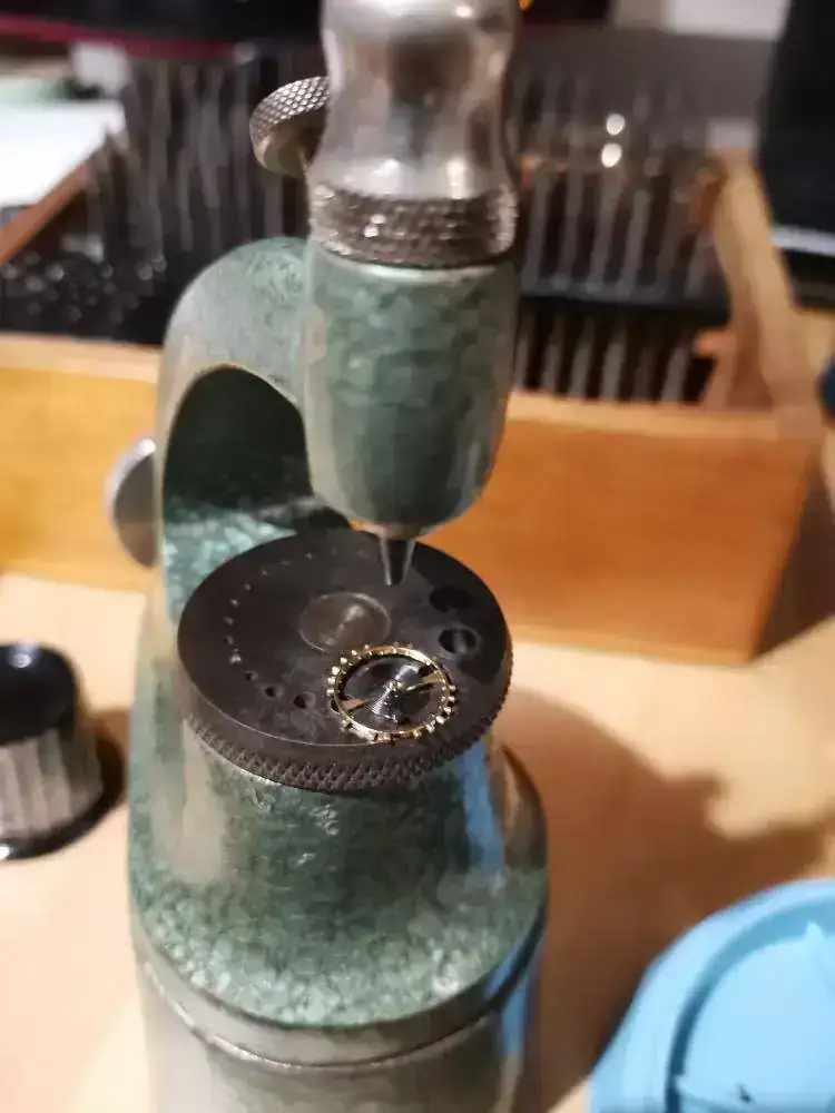

Me vino una frase a la cabeza: "al pobre ne les pescado, enséñale a pescar". Pues bien, eso hice por menos de 10€ compré un eje nuevo y armándome de valor y después de ver y leer muchos vídeos y tutoriales de como cambiar un eje de volante me puse a ello. No voy a poner todo el proceso porque hay personas mucho más profesionales que yo con muchos más conocimientos de los que se puede aprender cantidad. Os presente el paciente fuera del puente del volante, en paños menores sin espiral :
La punta del eje que estaba partida era la inferior. Quité el platillo y después con la propia punzonera saqué el eje:
Bien hasta aquí medio camino andado, tenía la adrenalina a 100, vamos un subidón

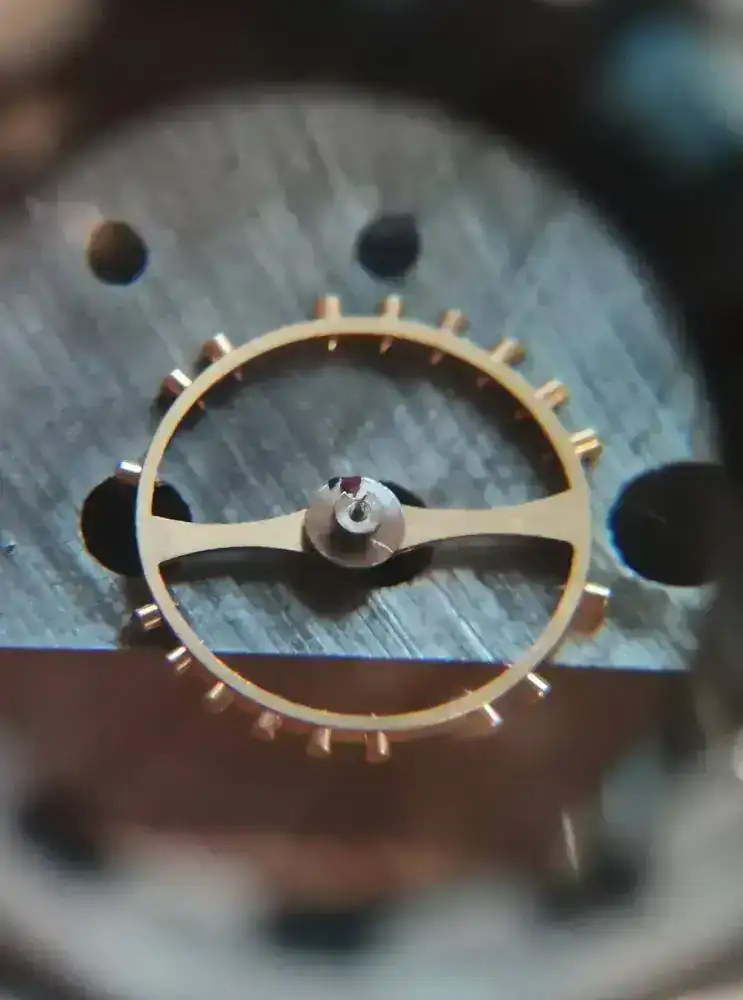

Ahora con precisión de cirujano y nervios de acero remacho el nuevo, colo el platillo y la espiral:
Siiii!!! lo había conseguido, con paciencia había cambiado mi primer eje de volante, había aprendido a utilizar la punzonera y no había roto nada en todo el proceso

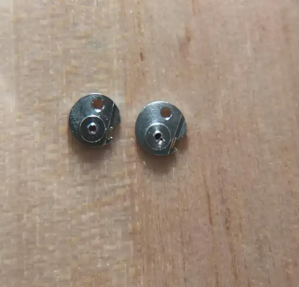

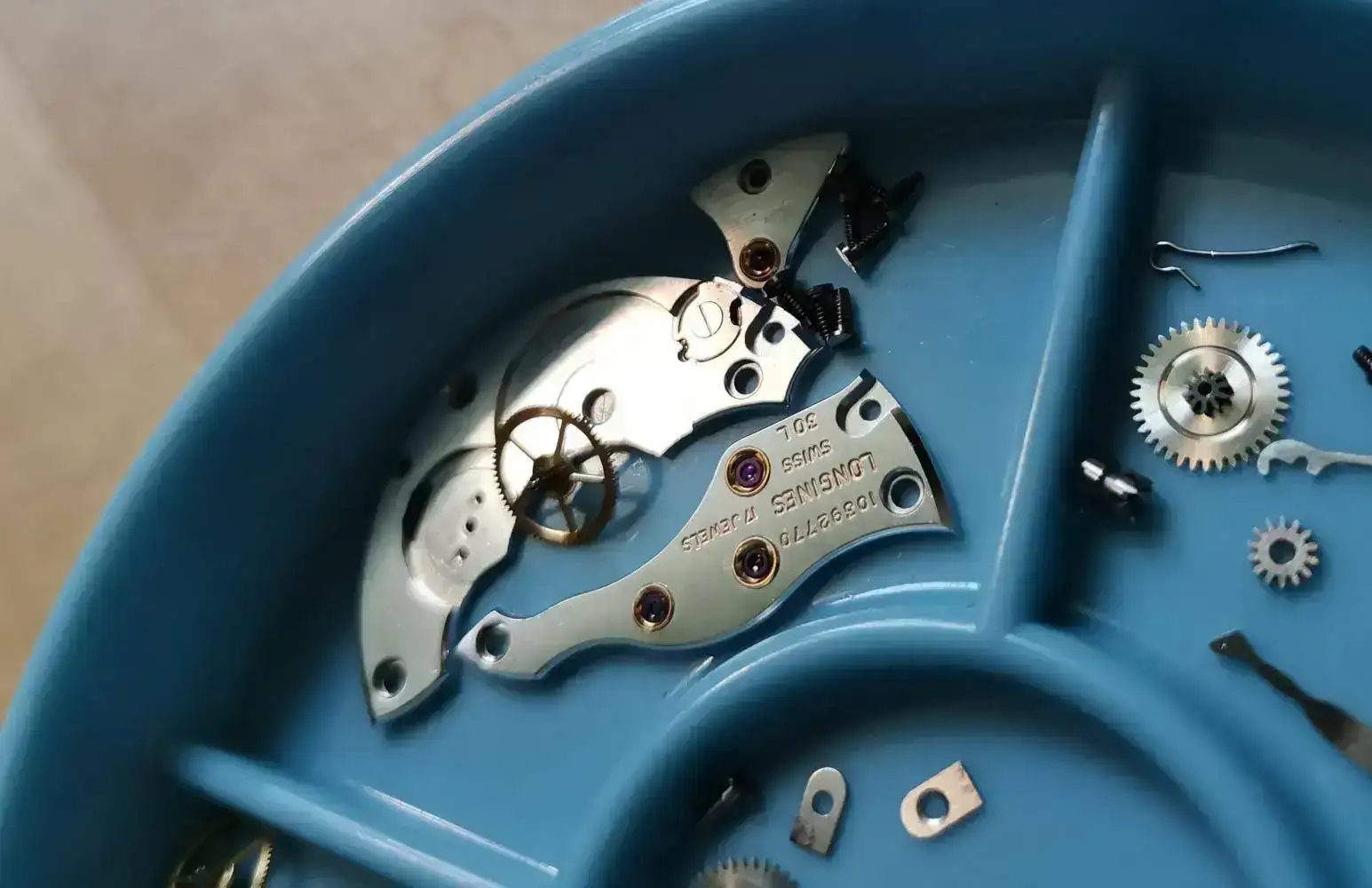

el volante solo gira levemente con el calibre colocado bocarriba, si le doy la vuelta el volante se para y lo peor es que tiene holgura como si alguna punta del eje siguiese rota. Desmonto el volante, reviso el montaje, orientación , eje... todo está bien
lo primero que pienso es que me han dado un eje que no corresponde con el suyo, pero los comparé antes de montar y eran iguales. Miro la pletina con calma, algo donde encaja el eje por la parte del volante no esta bien, miro con lupa y efectivamente el alojamiento del eje está deformado y perforado, os pongo la foto de comparación del que traía el reloj y que puese (antes de limpiarlo) sacado de un viejo Certina de desguace:
Después de cambiarlo, aceitar la contra-piedra y volverlo a montar el volante gira con una suavidad increíble, con un soplido parece que no tiene coeficiente de rozamiento, nada de alabeo y a toda pastilla, saco el volante lo equilibro y lo monto en su puente ajustando el pitón. Lo coloco en el reloj y... nada

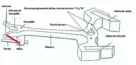

el volante gira en un sentido y cuando vuelve parece que choca o hace tope con algo
reviso todo de nuevo, la espiral está colocada perfectamente, perpendicular al rubí del platillo y respecto al pitón y sin ningún tipo de deformación horizontal o vertical. Desarmo el ancora y el volante gira libremente, así que el fallo debe estar ahí, mirando con lupa me doy cuenta que el dardo del ancora esta doblado hacía arriba de la siguiente manera (la línea roja es donde estaba orientado el dardo):
Pufff, con mucha calma, en vez de enderezarlo con las puntas de las pinzas introduje un destonillador de 0,60 entre los cuernos y el dardo y fui muy poco a poco llevándolo a su sitio, una vez que lo vi perpendicular lo volví a colocar... Ahora si!!! el reloj volvió a latir, con fuerza, con ansia, como si estuviese esperando que alguien le devolviese a la vida, el momento fue indescriptible, era de noche, toda la familia durmiendo y había conseguido cambiar un eje, localizar un problema con el rubí y enderezar un áncora... solo quería bailar de felicidad:
No sé que habían hecho con el reloj para tener esos problemas, razoné que se habría roto el eje de algún golpe,abrieron el reloj y al internar hacerlo andar jodieron el resto y así se quedó el pobre en el descanso de los justos. Coloqué su esfera y lo guardé a la espera del resto. Sobre la restauración de la caja no tengo fotos del proceso, pero os cuento, la caja presentaba faltas importantes de chapado en las asas las cuales habían dejado el metal base al descubierto lo que había provocado que el sudor el aire y demás se estuviesen comiendo el material base, por lo que no valía un pequeño pulido y dejarlo con sus marcas de guerra, era un pena que esa preciosa caja acabará deshaciéndose y perdiendo rigidez, así que la lije entera y la pulí a espejo, respetando y acentuando sus aristas se fue al baño y volvió así:

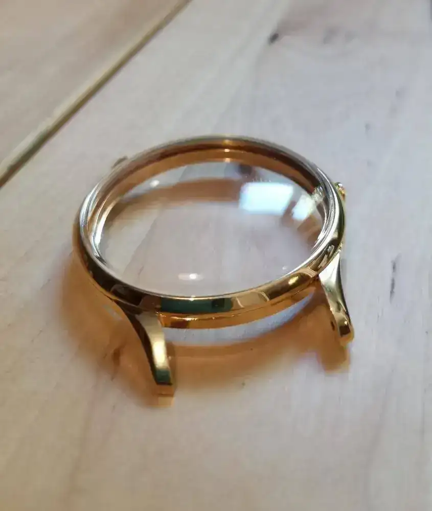

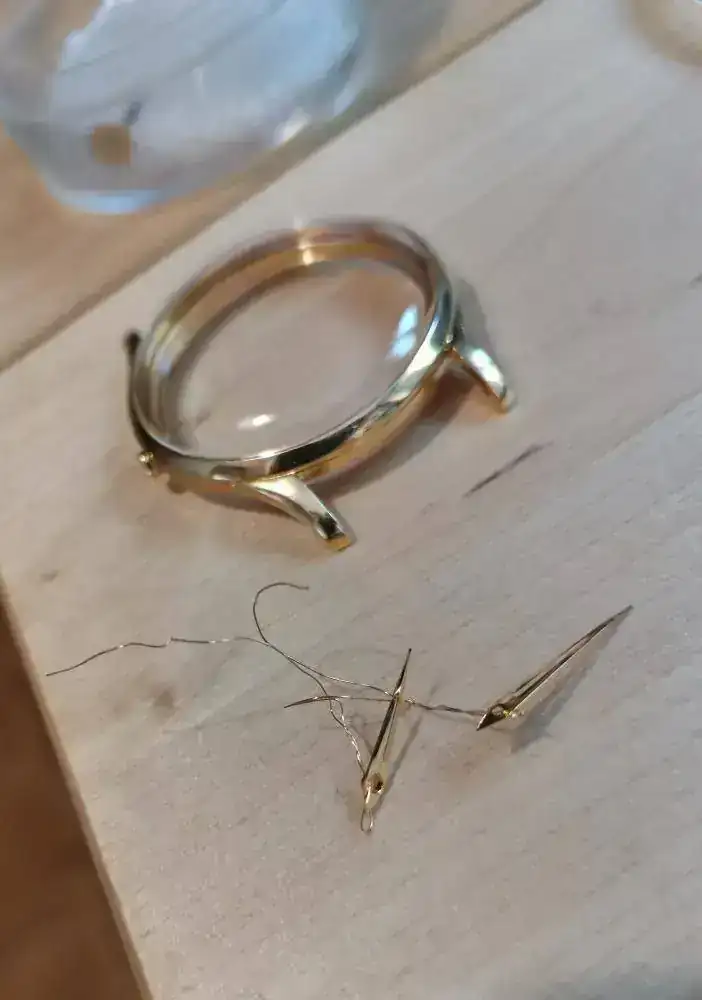

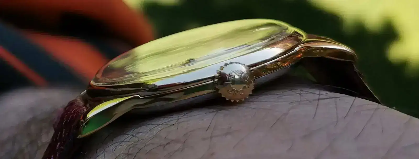

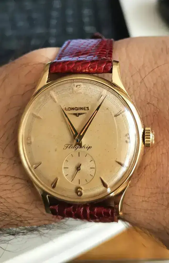

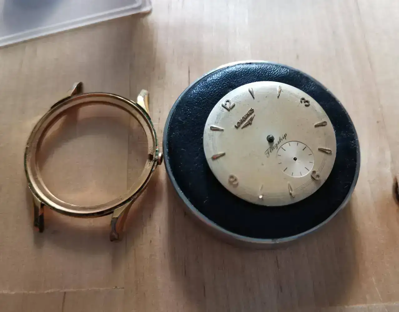

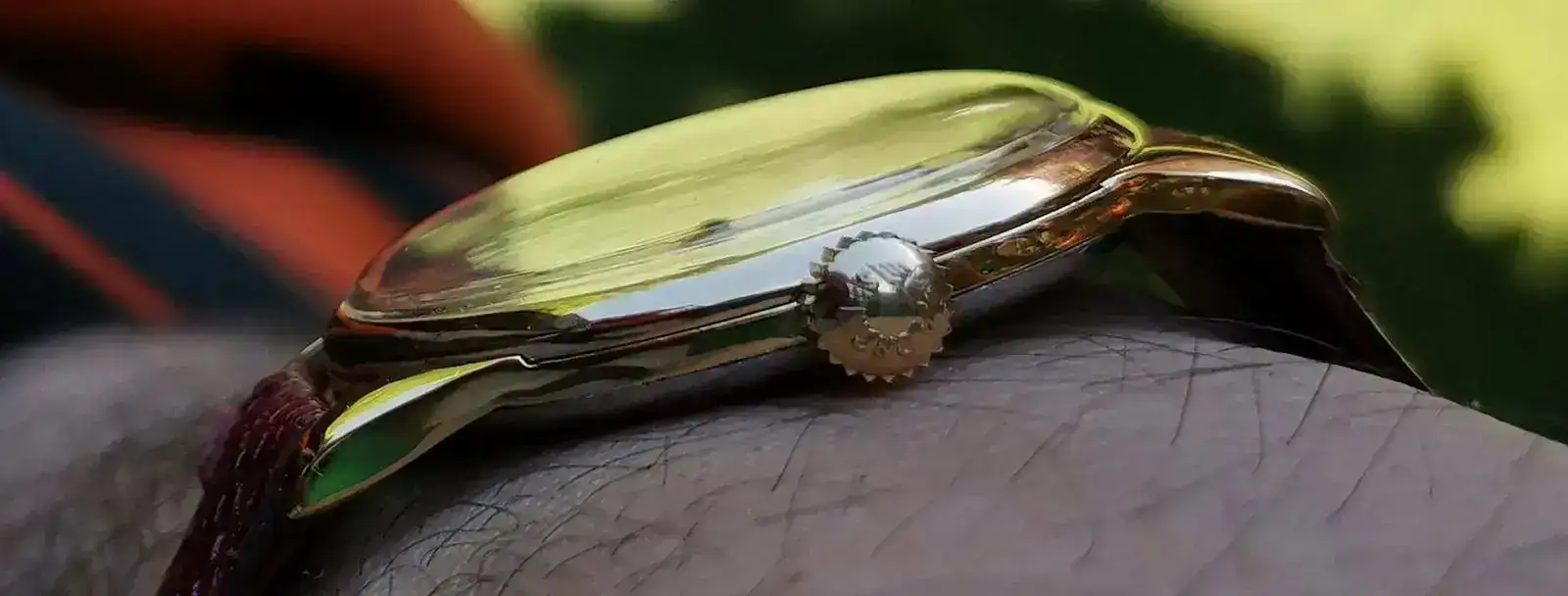

Le coloqué un plexi nuevo y aproveché unas agujas que tenía en casa y viendo publicidad antigua en el aparece este modelo con agujas dauphie con radio aproveché para bañar unas que le venían al pelo:

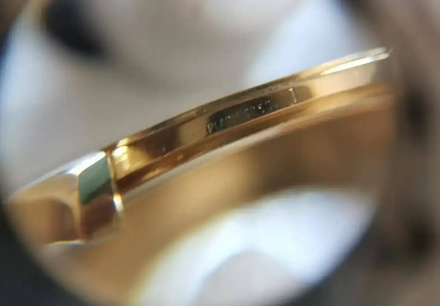

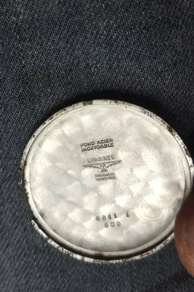

Os pongo un detalle del grabado original del plaqué de 20 micrones y un marcaje a su derecha que parece un pino
Bien, ahora venía unir todo le puzzle.. que nervios!!
Corona Longines nueva a juego:

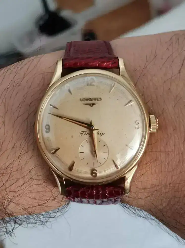

Correa de piel de lagarto de época, le puse lumen con efecto envejecido como si el radio hubiese anaranjado y el resultado:
