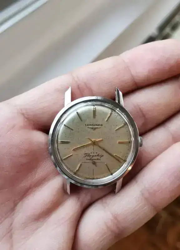

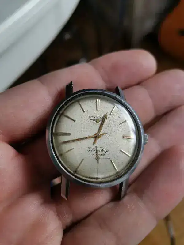

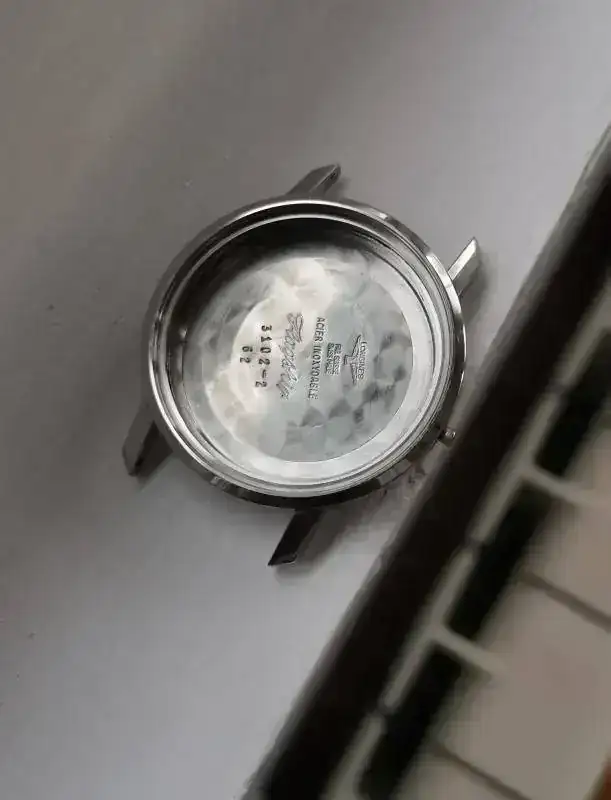

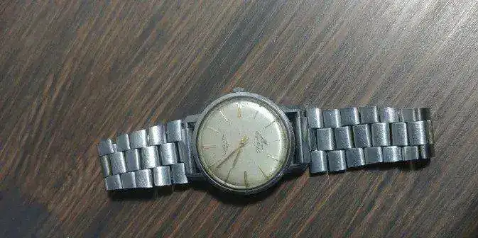

Hola compañeros, en estos días de confinamiento hay pequeños momentos de luz y diversión, voy a compartir uno con vosotros. En una de mis búsquedas por la red me encontré un anuncio de un Longines en venta con solo dos fotos:

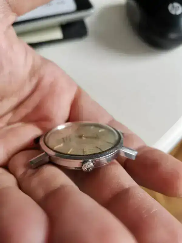

Después de fijarme con atención en lo superficial parece todo original (menos el armis). Después de una dura pelea gano la puja, un poco alta para solo dos fotos y sin ver el interior, me encomiendo al karma y cruzo los dedos para cuando llegue a casa.

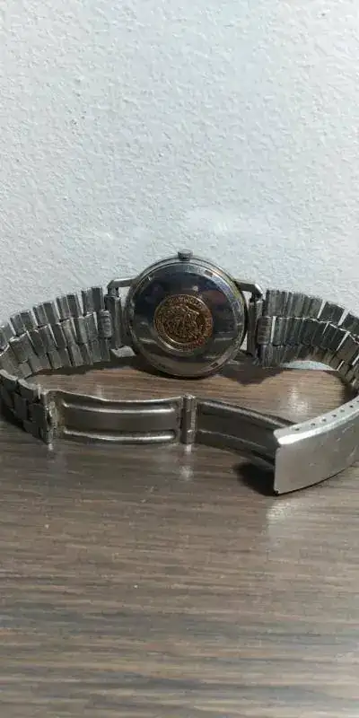

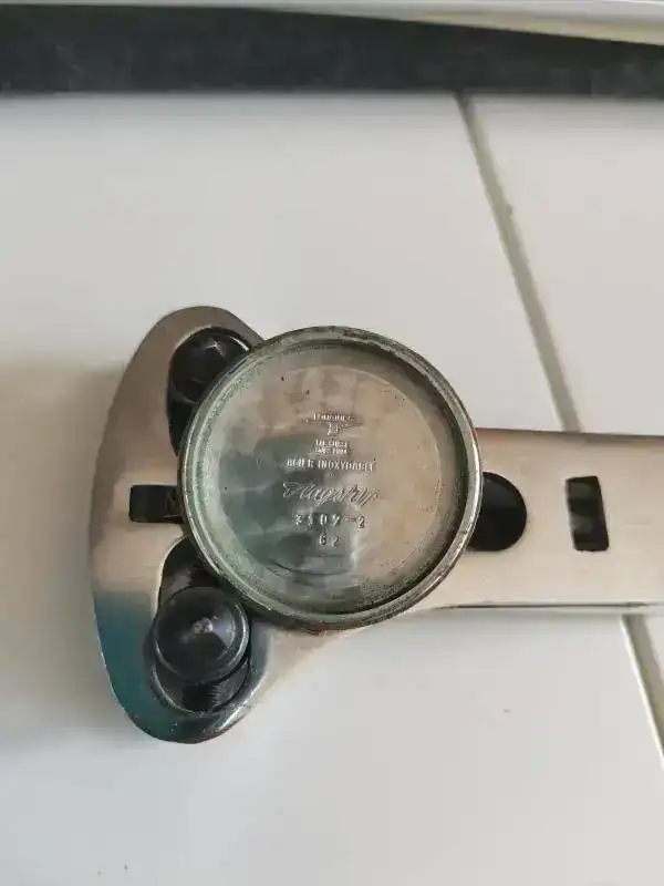

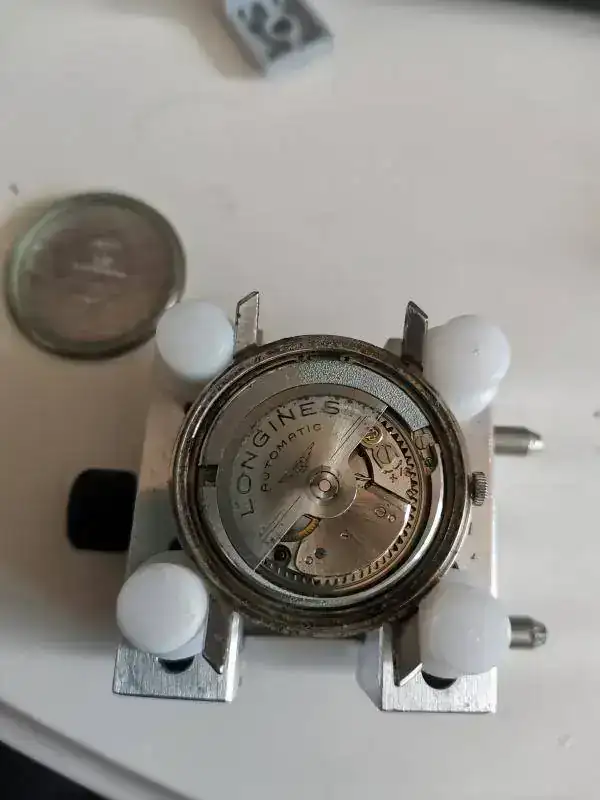

Tras dos días se viene a casa y abro el paquete:
IMG_20200415_123456.webp IMG_20200415_123511.webp IMG_20200415_125600.webp IMG_20200415_125622.webp

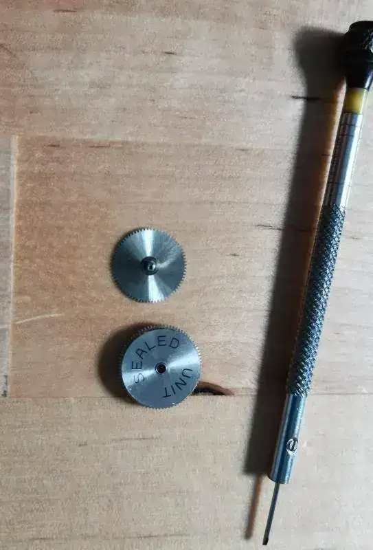

:clap: Bieeeennn! funcionando, todo en su sitio y original, mierda para aburrir e intuyo algo de óxido, la caja con arañazos superficiales pero con las aristas en buen estado y el plexi para cambiar. Mientras me pongo con el pido información a Longines, en un tiempo récord me llega la respuesta:

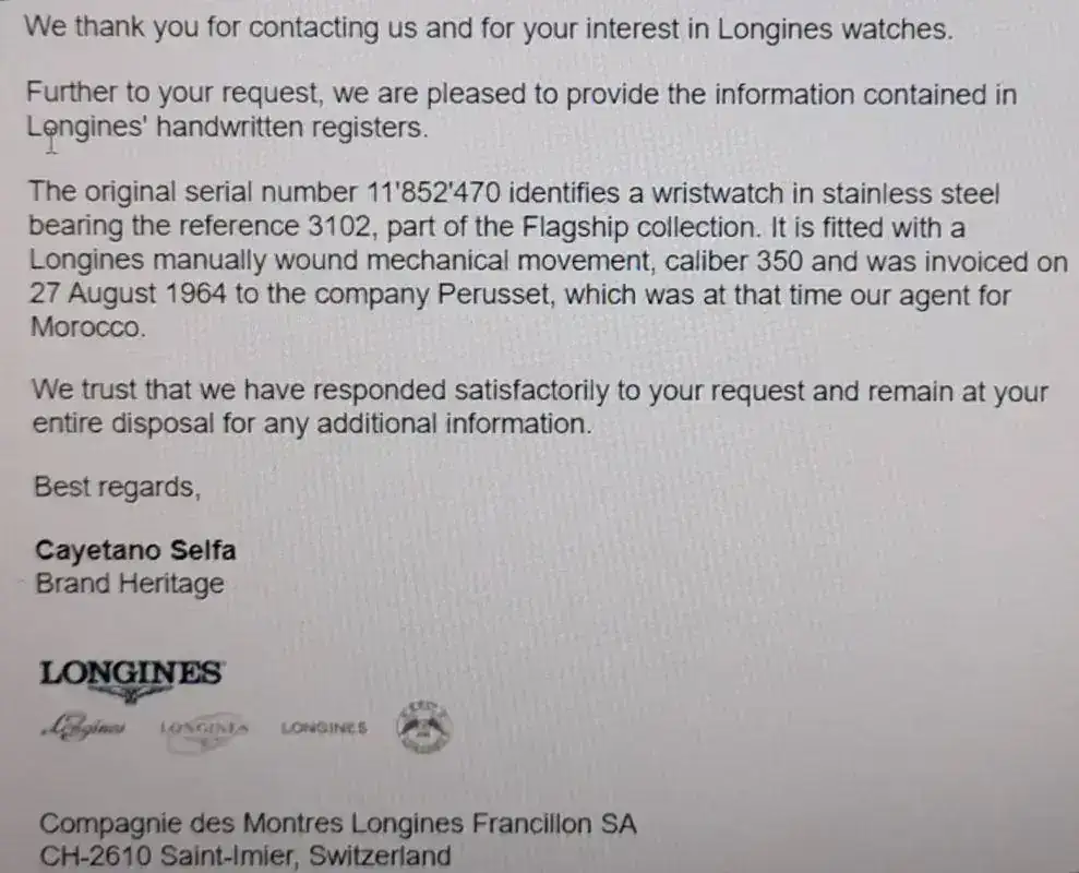

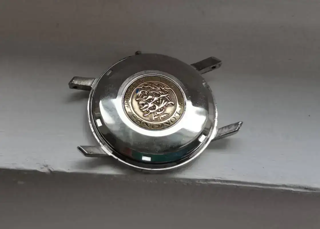

Vendido el 27 de Agosto de 1964 en Maruecos, y la descripción coincide con el reloj, ahora me parece buen precio lo pagado por el (sin riesgo no hay recompensa). Empiezo la restauración con una sonrisa en la boca. Primero la caja, un leve pulido para eliminar microarañazos y no matar aristas:

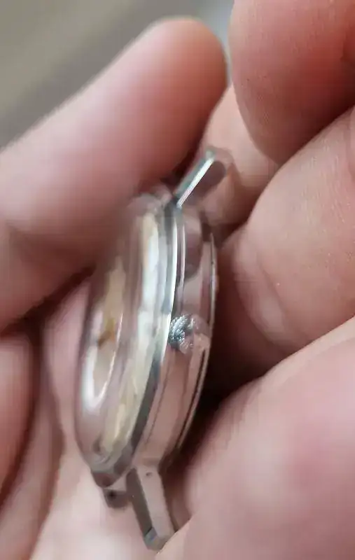

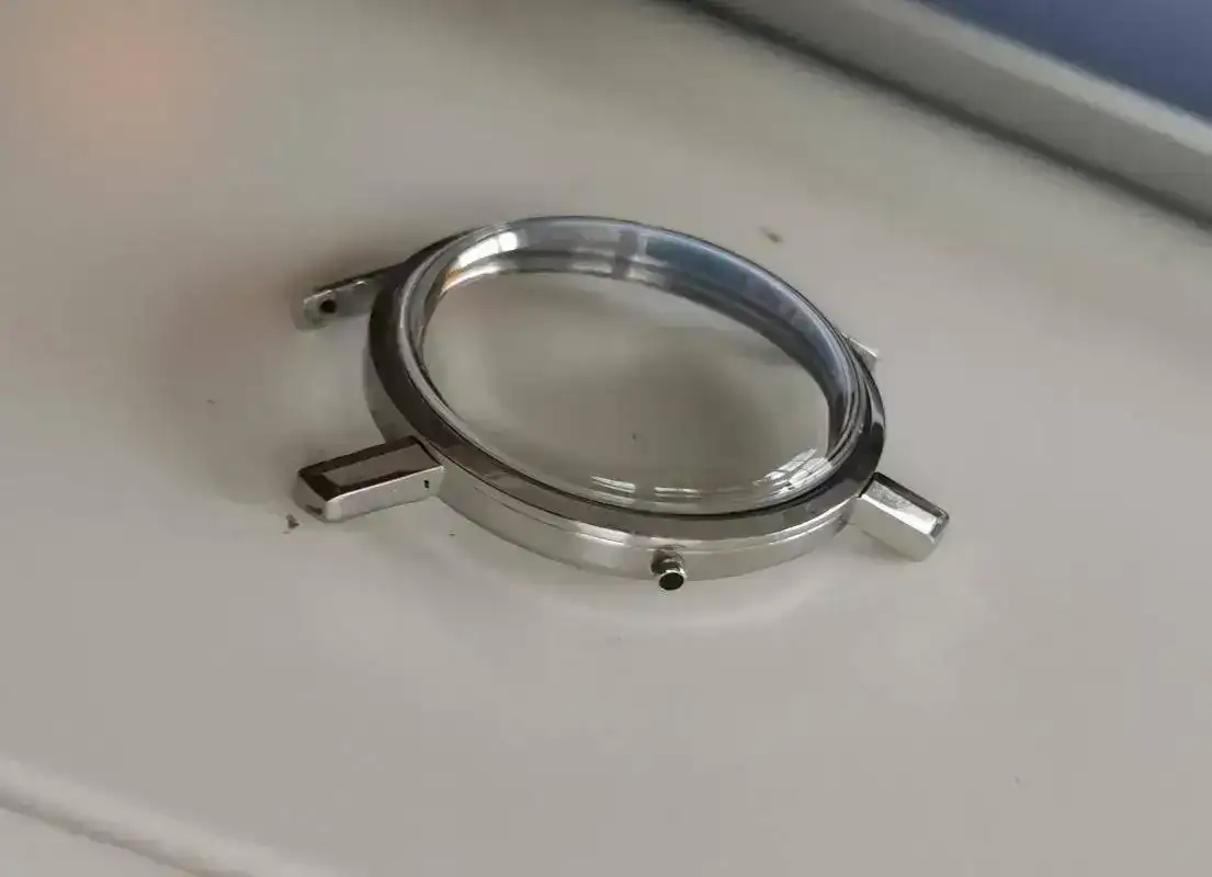

Aprovechamos y ponemos plexi nuevo (en casa tenía uno nuevo del tamaño adecuado, la suerte continua):

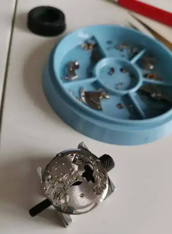

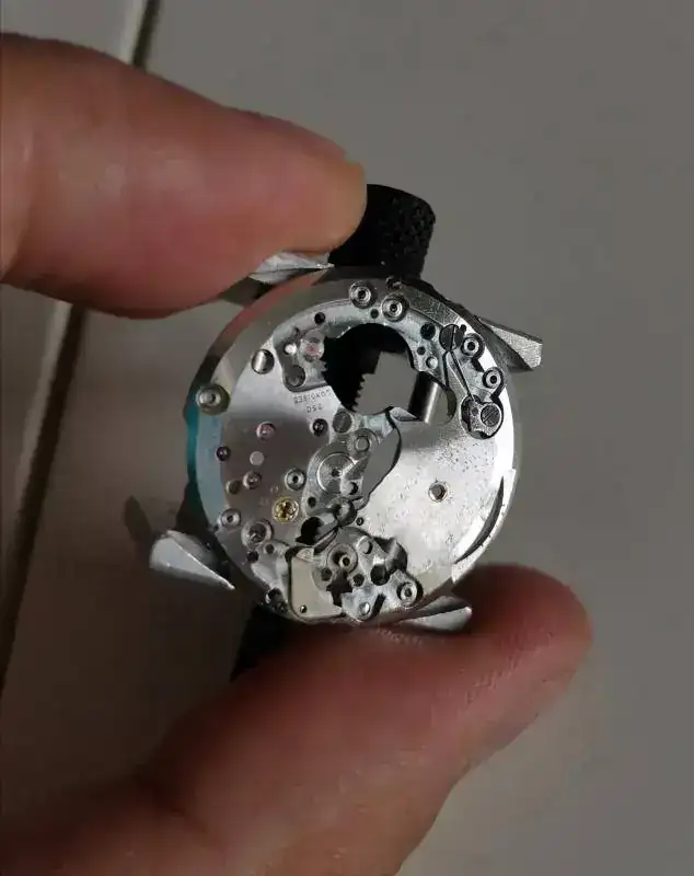

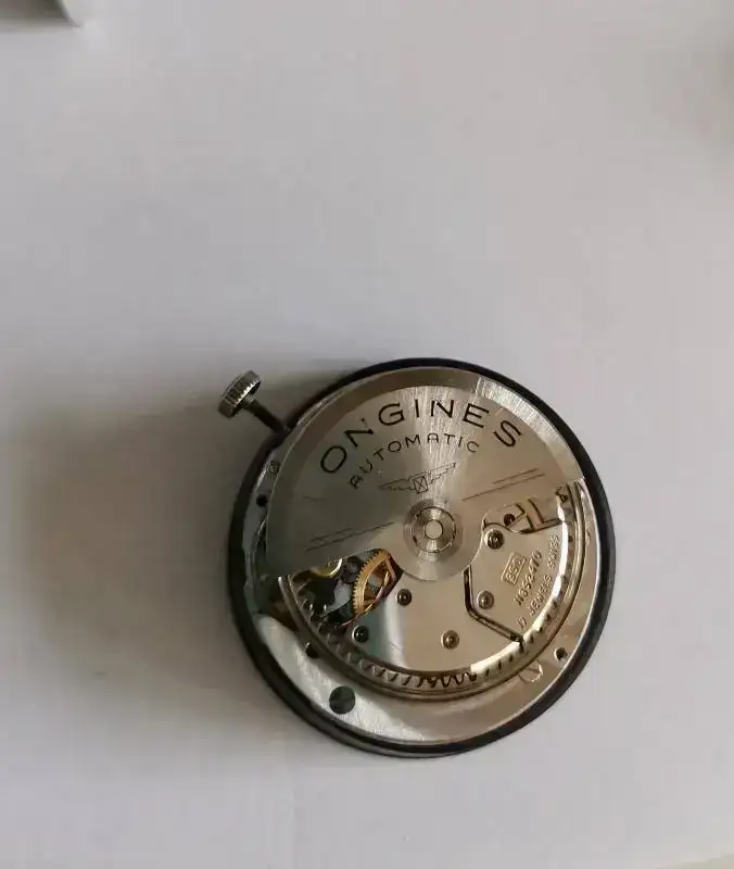

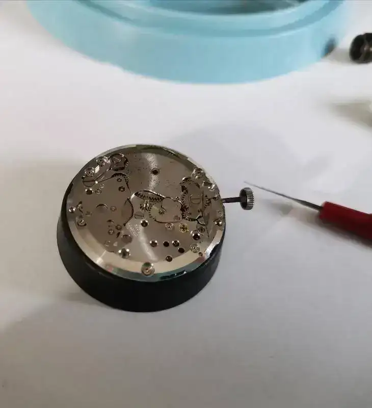

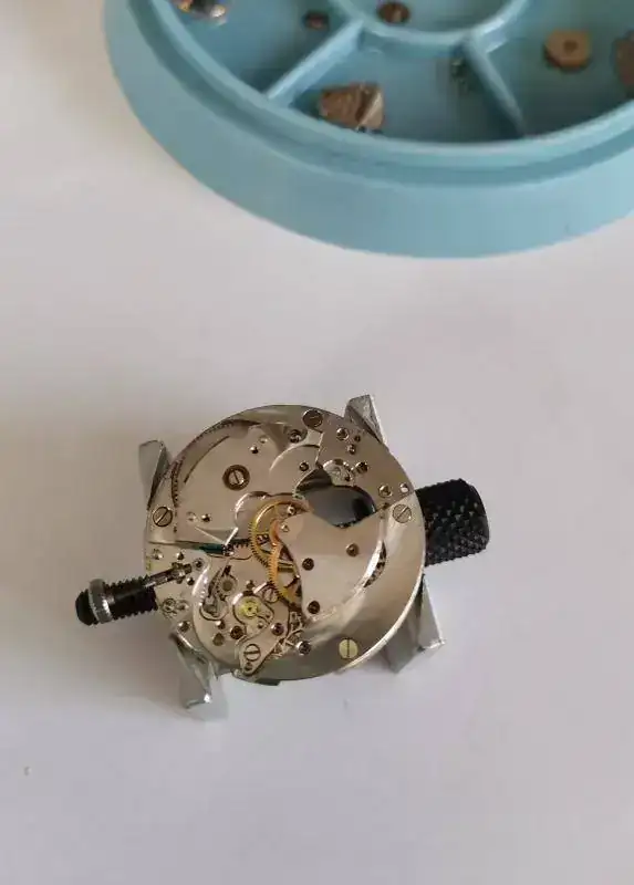

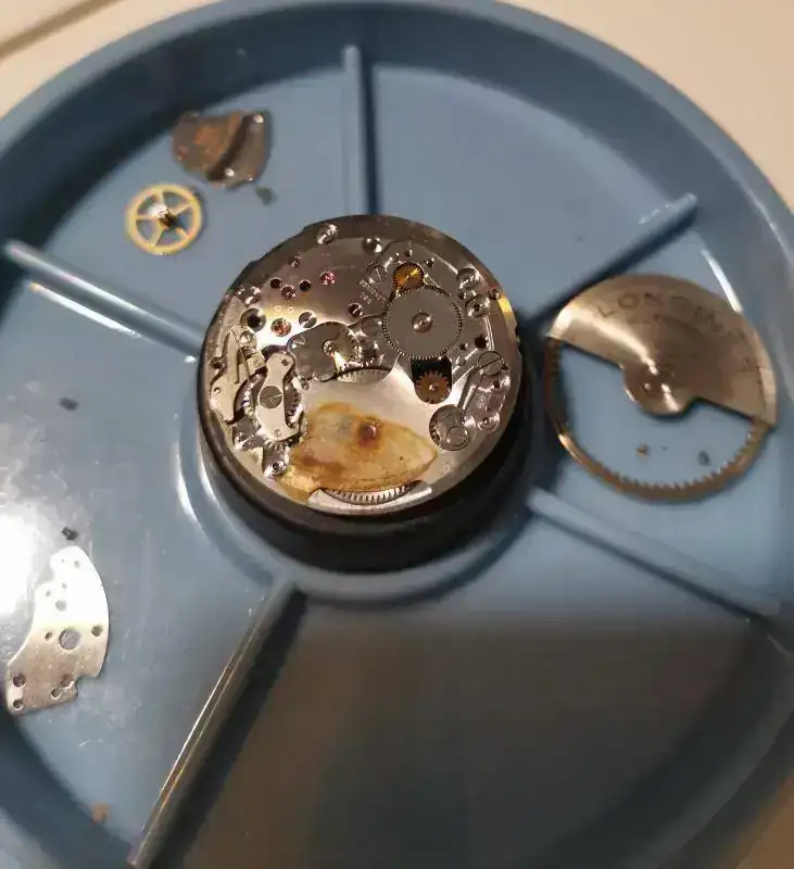

Ahora empezamos por las tripas, como os decía un poco de óxido por la parte del cubo:
Todo a la ultrasonidos, bata para quitar óxido y las cosas parecen otra cosa:
Curioso el cubo cerrado, enrolla bien y no parece fatigado, como no puedo abrirlo tendrá que quedarse así a ver si alguna vez aparece uno nuevo:

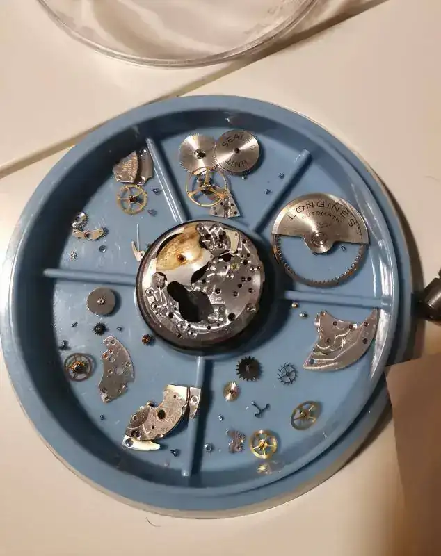

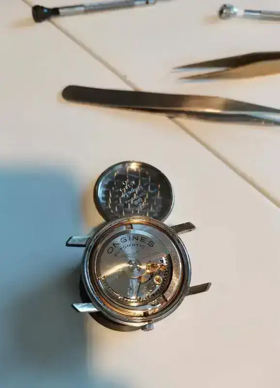

Empezamos el montaje-engrase, ahora tengo un bonito "ONGINES":laughing1::

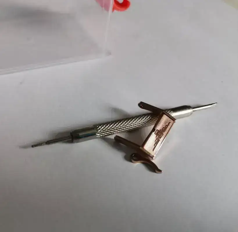

Hago un aporte, el anti-shock en forma de trébol no lo había visto nunca y no sabía como quitarlo, después de navegar por la internet, encontré la referencia KIF-A:

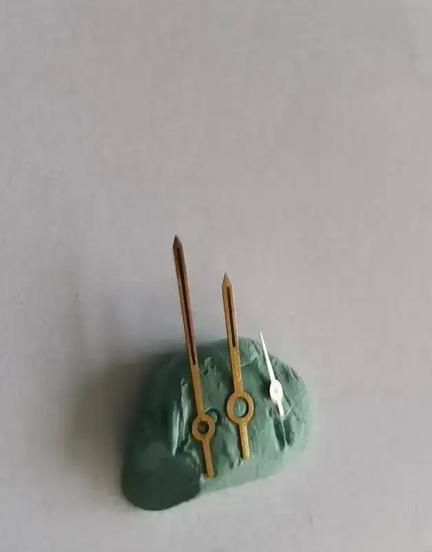

Limpio las agujas y el día, increíble como salía el rodico negro:

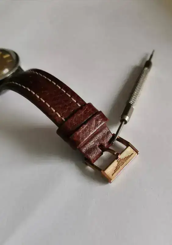

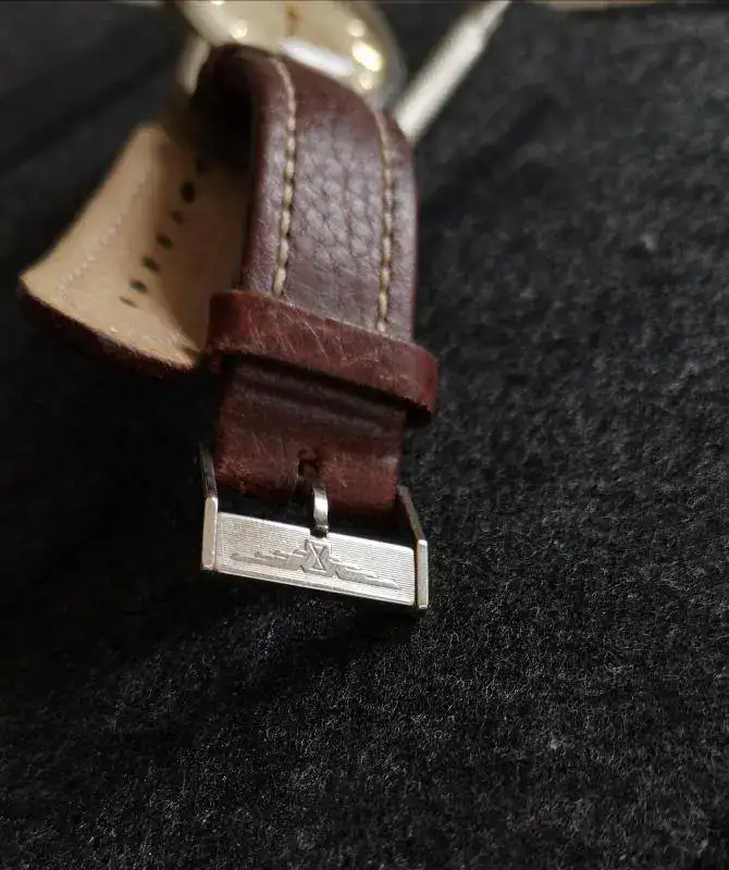

Tirando de memoria recordé un lote de correas que compré por las hebillas, y voilá! la suerte continúa:
IMG_20200418_130837.webp :clap:

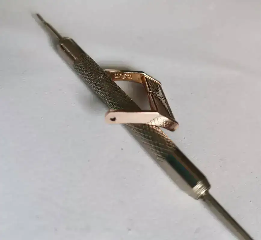

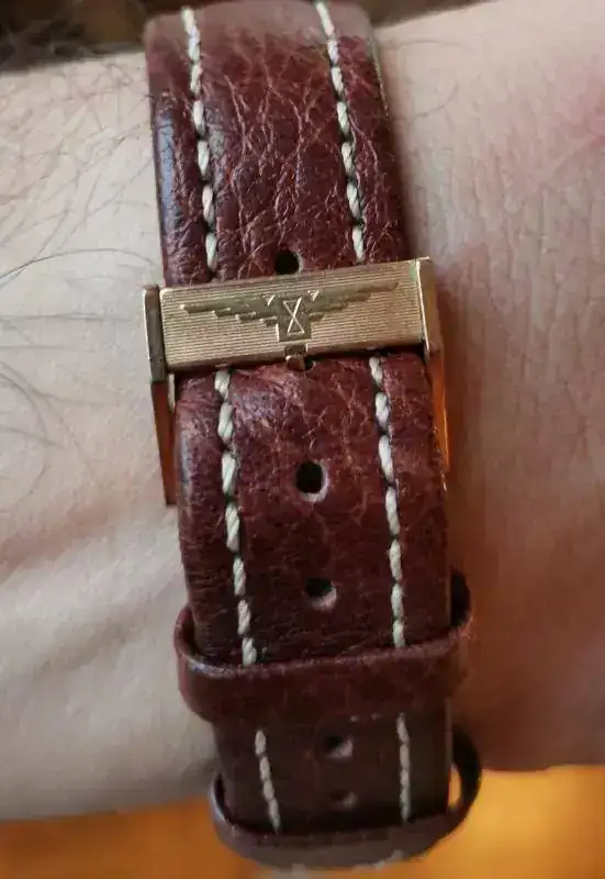

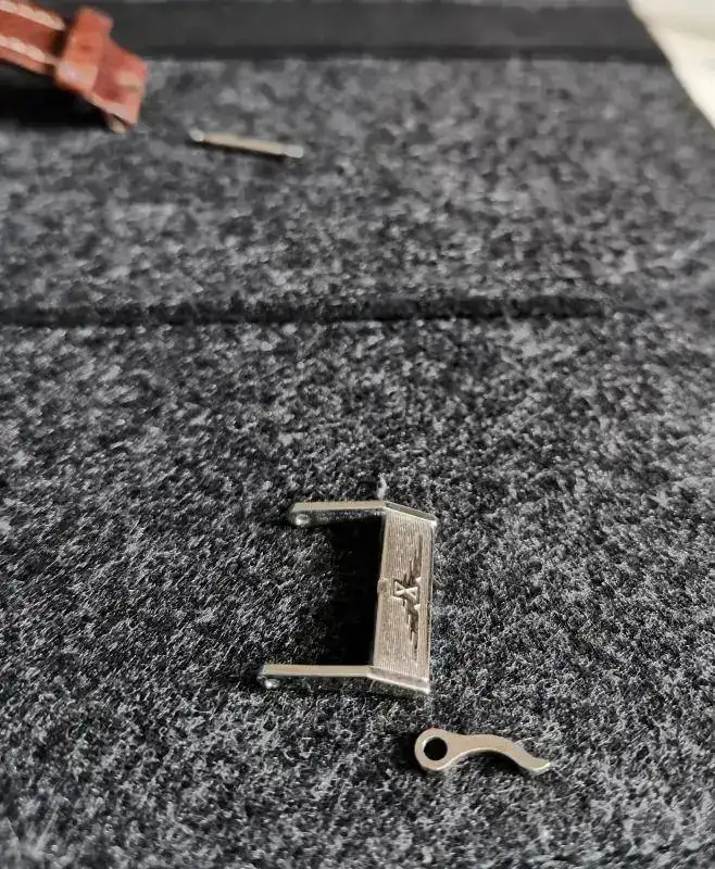

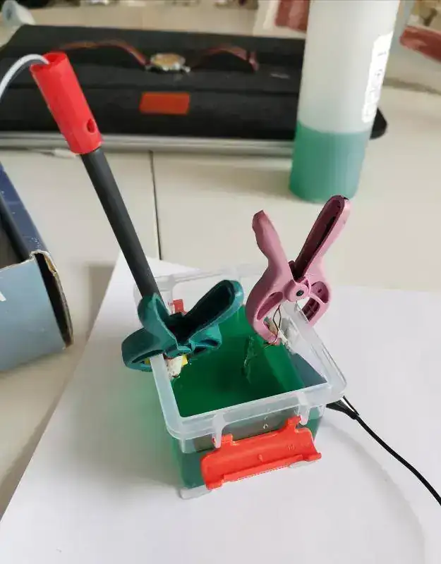

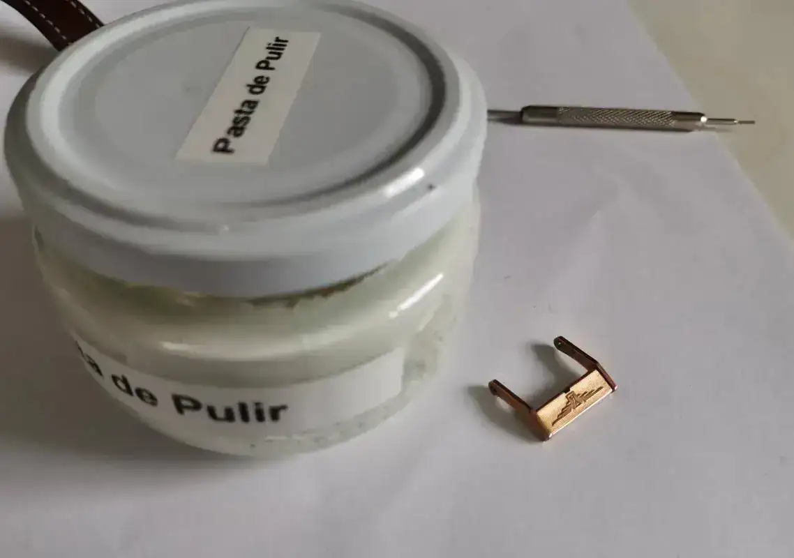

Bueno, como soy un pijotero, no me mola que el color de la hebilla no coincida con la caja (cada uno con su toc), pulimos la hebilla:
IMG_20200418_130915.webp IMG_20200418_130933.webp IMG_20200418_130949.webp IMG_20200418_131007.webp
Ahora al baño maría-galvanoplastia :laughing1::
Resultado, hay veces que me asusto a mi mismo de lo que puede lograr uno jajaja:

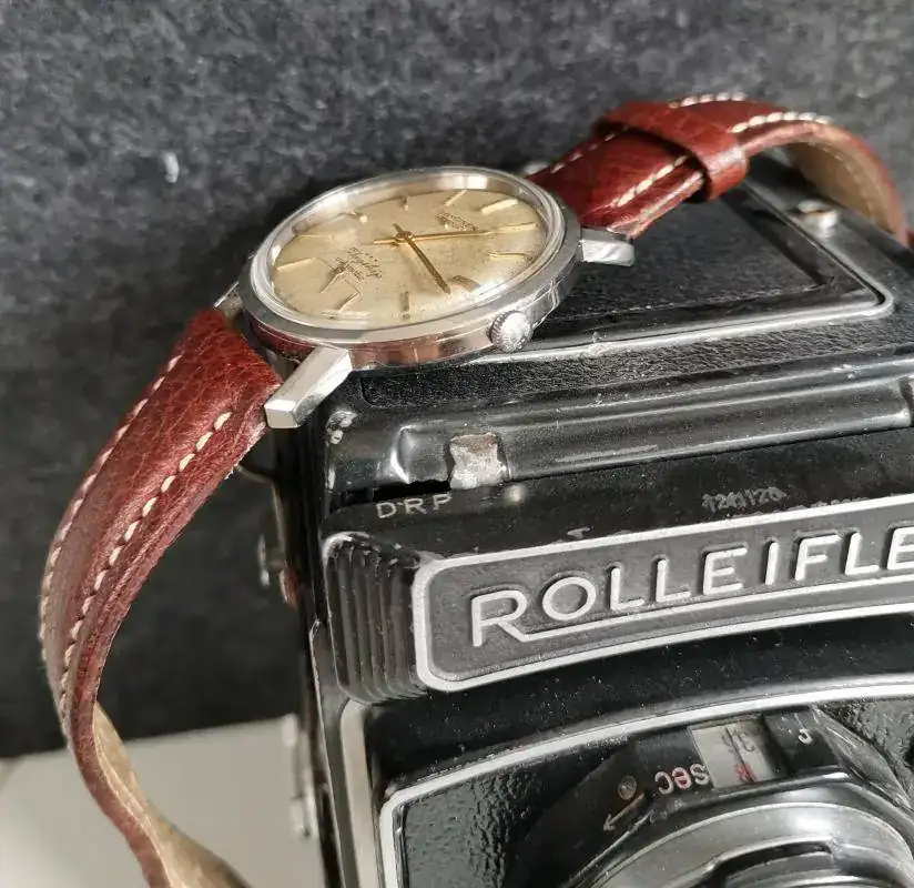

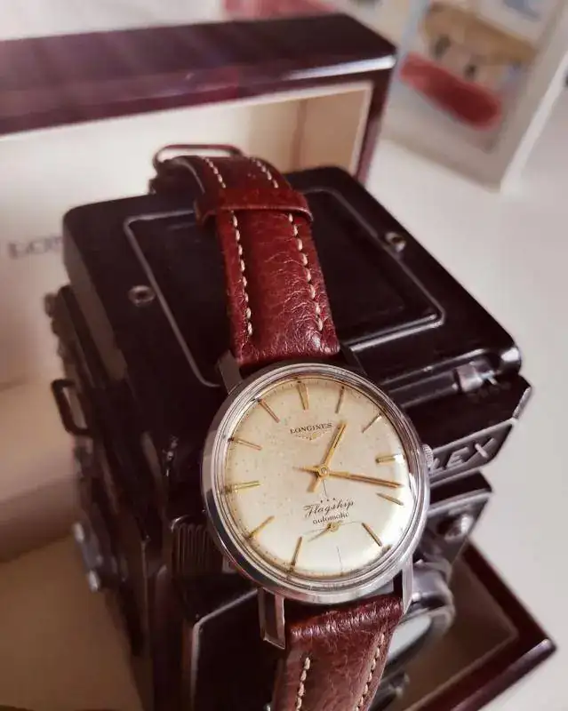

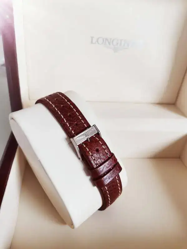

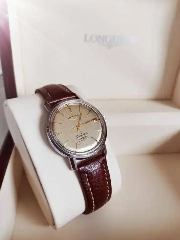

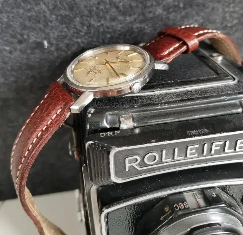

Bueno, después del rollo, las fotos artísticas jajaja:
IMG_20200418_131447.webp IMG_20200418_131516.webp IMG_20200418_175624.webp IMG_20200418_175641.webp
Espero que os guste 🙂

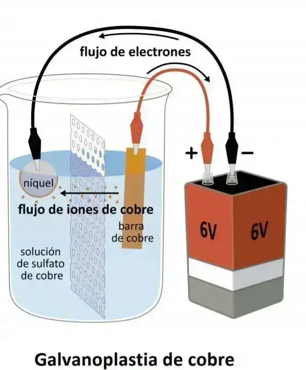

Yo me he quedado impresionado con la cuba electrolítica casera 8o8o8o
¿Podrías dar más detalles? Tengo mucha curiosidad por la batería y el líquido utilizados, tiempo e intensidad empleados, saber si hace falta una imprimación previa, confirmar si el recubrimiento es resistente y no se desprende con facilidad... podría ser una muy buena solución para adecentar cajas de relojes en no muy buen estado...
Gracias de antemano y un saludo.

Por votación popular explico el proceso de galvanoplastia, seguro que en el foro hay gente que sabe más que yo y puede que me equivoque en alguna cosa, pero lo explicaré tal y como a mi me funciona. Para empezar lo que yo hago es un baño de níquel, se puede cromar, platear etc... pero yo utilizo níquel, no he probado otro método pero a mi este me va bien y obtengo unos resultados (para mi) buenos :). Para ilustrar pongo una foto de los componentes de un baño de cobre, cambia los componentes pero el proceso es el mismo:
Cómo ánodo (borne positivo) utilizaremos una barrita de níquel y cómo cátodo (borne negativo) la pieza que queremos recubrir de níquel. El electrolito que utilizaremos (el líquido donde sumergir la pieza) es sulfato de níquel (tiene color verde) y para el flujo de electrones una fuente de alimentación de 4,5V. Con estos elementos ya podemos hacer un baño casero, pero como todo a base de la experimentación he llegado a varias conclusiones que hay que tener en cuenta para que quede bien:
- Esto es importante: la cantidad de níquel sumergido (ánodo) tiene que ser lo más parecida posible a la pieza que queremos niquelar (cátodo), es decir si queremos niquelar unas agujas la cantidad de la barrita de níquel que sumergiremos será menor que si queremos niquelar una hebilla como la que hice yo en el Longines.
- Como utilizaremos una cubeta pequeña hay que colocar el cátodo y el ánodo los más alejados posible, si están muy juntos aparecen manchas negras y el recubrimiento puede presentar distintas tonalidades.
- El acabado de la pieza depende de como la dejemos antes del baño. Es decir, si queréis que quede lo más suave posible debemos pulir la pieza previamente (como hice yo con la hebilla). Es decir el cómo de "liso", por decirlo de alguna forma, que queremos quede la pieza depende de como estaba antes del baño.
-El brillo depende de otros factores: la temperatura, la corriente, el electrolito... etc. si queréis investigar sobre el brillo he leído gente que echa abrillantador a la solución y cosas parecidas, para mi no es un tema importante porque con un buen acabo pulido el brillo que consigo es bueno y no le he dado más vueltas.
- El baño no cubre imperfecciones, quiero decir, si la pieza presenta un agujerito, picadito, arañazo... después del baño va a seguir estando y encima se va a notar más ::bash:: por eso es muy importante el tratamiento previo de la pieza a sumergir.
-Una vez terminado el baño, sumergir la pieza en agua fría.
- Sobre el tiempo también me he basado en la experimentación, con unos 3-5 minutos deja una capa suficiente y uniforme para piezas pequeñas. A más tiempo el grosor es mayor, pero como en la moda, menos es más. Si tras el baño hay zonas sin cubrir o parece pobre, limpiaremos la pieza la volvemos a sumergir otro par de minutos.
- Sobre la potencia a utilizar entre 4,5V y 6V vale, valores por debajo o por encima pueden hacer que el recubrimiento sea débil o que la pieza obtenga un baño mate e irregular. Como siempre la experimentación es la mejor forma, a mi con 4,5 me va genial.
- Para sujetar las piezas a sumergir utilizo un trozo de alambre que sea buen conductor.
- Como los cazafantas, no unáis los rayos... es decir que no toque el ánodo y cátodo
- Hay que realizar los experimentos en una habitación ventilada, guantes, gafas y bajo la supervisión de un adulto y por favor... las cervezas dejarlas para después de niquelar la pieza, a ver si lo vais a celebrar antes y os bebéis el sulfato de níquel por error :laughing1:.
Como truco, si después del baño la pieza no queda bien de brillo, o queda con manchas negras etc... el algodón mágico es vuestro amigo, le devuelve el brillo a la pieza y unifica el tono. Si no tenéis, como truco se puede utilizar bicarbonato hecho un poco de pasta con agua y a frotar la pieza.
Cualquier cosa me preguntáis! abrazos!

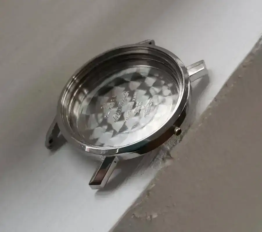

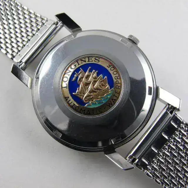

Hablando de la trasera, a ver si me podéis iluminar. Quiero dejarla así:
¿Que pintura-esmalte puedo utilizar? parece como si fuera esmalte transparente, a ver si alguien me puede orientar 🙂

Un comentario que hace Canta, dice que el medallón de la tapa es de oro ??
