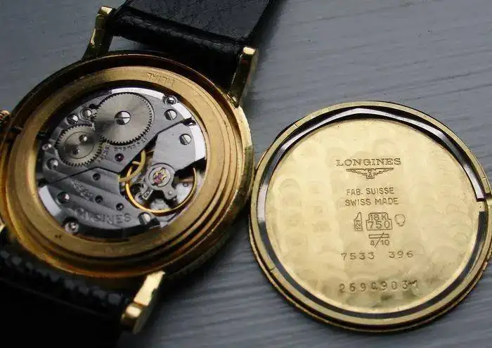

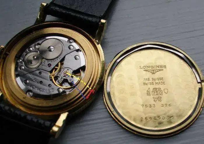

He comprado recientemente en una subasta un Longines Ernest Francillon mecánico y me da problemas adelantándose muchísimo (7 minutos sobre 24.h) después de abrir para manipular el volante y regularlo he comprobado que el punto fijo tiene movimiento ..... alguien puede decirme si esto es un serio problema o en todo caso si la reparacion puede ser muy cara. Soy novato y aunque tengo interés no conozco muy bien la relojería. Gracias anticipadas

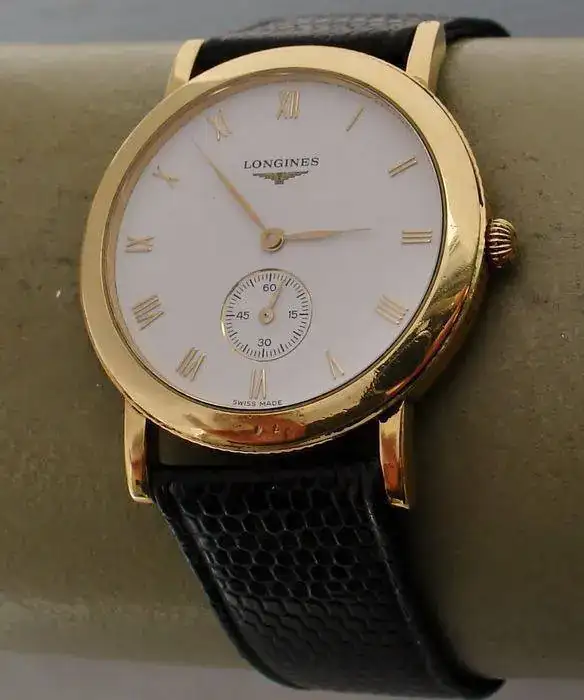

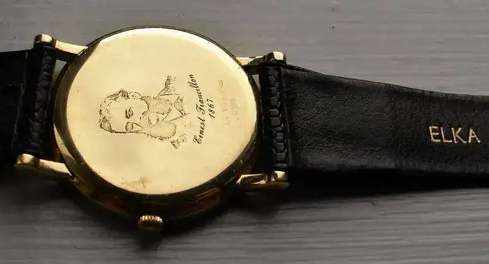

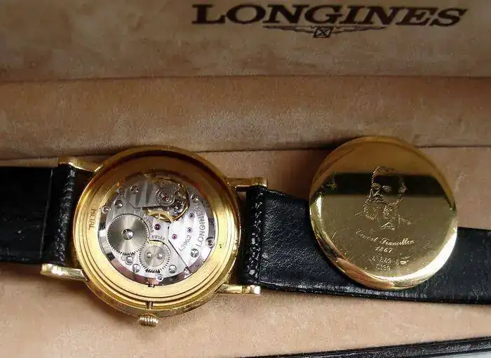

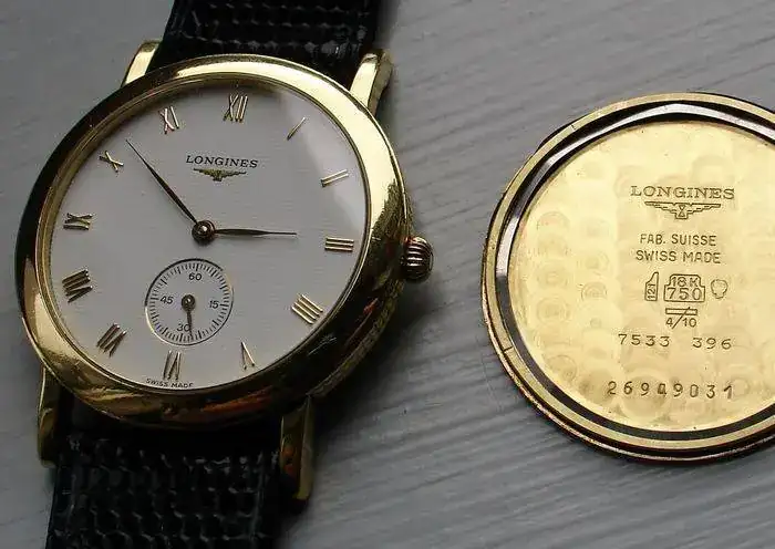

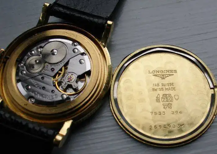

Están son las fotos .... gracias por ayudarme para enviar.
El tema como decía es un problema con el ajuste del volante .... en el volante hay una parte fija, y hay y una parte movil para regular el atraso o adelanto horario. En este caso la parte fija se mueve y esto creo que es una avería o defecto del cual desconozco el alcance. Alguien puede dar luz.

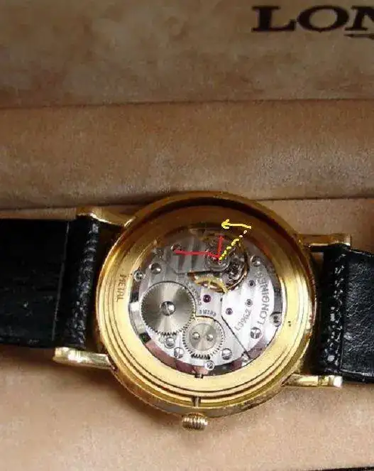

Hola,
un hermoso reloj.
El calibre 369.2, corresponde a uno basado en la línea de Peseux - ETA 7001 o similar.
La parte que llamás fija, no lo es.
Es el porta-pitón móvil.
aquí es donde está el pitón que sostiene el espiral,
el otro registro es la raqueta, de donde se atrasa/adelanta la marcha del movimiento.
Sin un cronocomparador es dificil hacer la correcición de ponerlo "en escape".
esto se hace girando el porta-pitón.
Al parecer, y las fotos del movimiento no dejan ver mucho,
el porta-pitón está muy desfasado, y un exceso de error de escape
va a detener la marcha del reloj.
Una orientación puede ser dejarlo perpendicular al tornillo del puente de volante:
Es normal que se mueva, porque en los relojes más antiguos esto era fijo,
y para poner en escape, había que gorar la virola del espiral desde adentro.
El porta-pitón móvil es un adelanto que facilita tal tarea.
Cuando el reloj está en escape,
se debería escuchar el tic-tac constante, parejo, sin diferencias.
Cuando el reloj está fuera de escape, se escucha a destiempo, irregular.
Normalmente te aconsejaría que lo lleves a un técnico
que lo ponga ne escape y lo ajuste,
no debería cobrarte mucho.
Porque sin habilidad o una buena herramienta
podés llegar a dañar el espiral y eso sí, va a salir mucho más caro.
Espero haber podido ayudarte
No estaría mal una foto de la máquina, con más detalle.
Alvaro
Gracias Alvaro, entiendo casi todo lo que dices y me alegra recibir información con detalles técnicos.
Preparare alguna foto mejor de la maquina para mas detalle.
Esta parece que se ve mejor la maquinaria ....​
Bonita maquina y mejor explicación.:clap:
Pero, bueno, ya te aconsejé antes llevarlo a un relojero :)
Con toda seguridad lo llevare a un relojero profesional, porque esta maniobra la he probado y no hay forma de regularlo correctamente ..... pero la marca que tu pintas azul es la pieza que en teoría hay que mover ? por muevo básicamente la que hay a la izquierda de tu marca y me soluciona el adelanto empujando hacia tu marca azul. El problema es que la presión de los movimientos es muy difícil de acertar y también cambia el resultado cuando si después de moverlo te lo pones en muñeca y no lo dejas por ejemplo sobre una mesa durante 24h.
