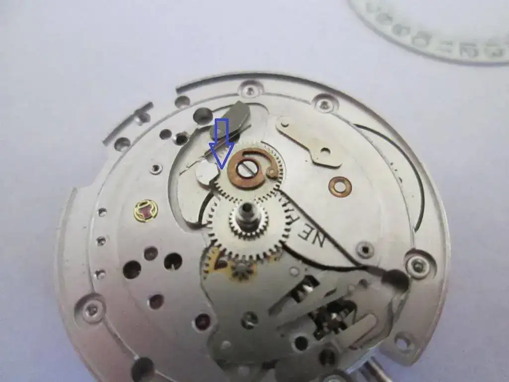

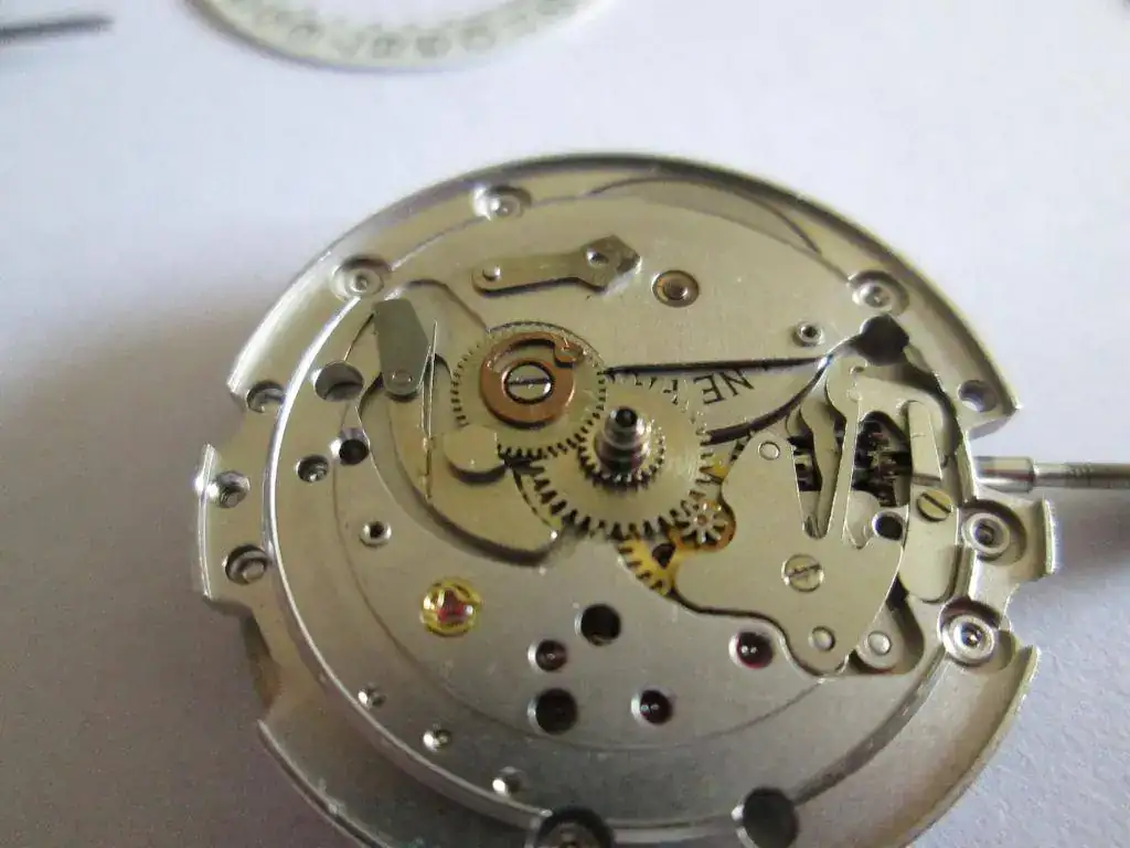

Le he sacado una foto al mecanismo. Te explico lo que sucede: cuando hago girar las agujas hasta las 0.00 hs, el mecanismo de cambio de día funciona bien (eso creo) pero la rueda del calendario no avanza, se queda en el mismo lugar. La reuda no es que esté trabada, está libre, pero lo que pasa, me parece es que el mecanismo "no la empuja" como para que la rueda gire.
Que podrá ser? Muchas gracias, nuevamente Golipo por tu ayuda!!!
Saludos, xavier
Ya veo de qué se trata.
Al lado de la rueda de arrastre de calendario, hay una uñeta, en la tuya se ve así, corta,
debiera prolongarse un poco más hasta tocar el caracolillo ése :)

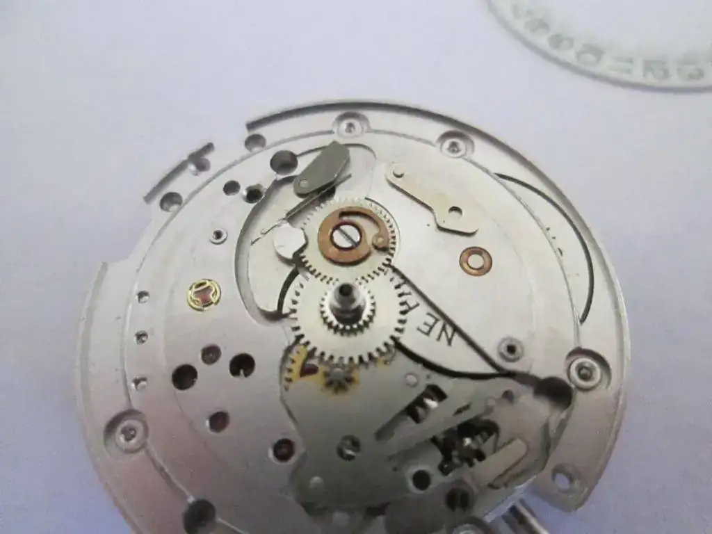

Muchísimas gracias, Alvaro. Siempre es un gusto consultar a los que saben!!!! Crees que sea eso? Te saqué una foto de la uñeta de mi calibre de más cerca, para que la veas bien. Crees que es eso lo que no impulsa la rueda del calendario?
Sabes si hay alguna página donde la puedan vender?
El código de esta pieza es 431 2632/1?
Disculpá tantas preguntas, pero ya no me quiero romper más la cabeza, y prefiero consultarte ya que sabes mucho más que yo.
Un abrazo, Xavier
Así es 2632/1, para Longines 6651, 6652, 430 ó 431.
Me parece evidente que esa uñeta está gastada o rota,
por lo que no llega a ser empujado por el 'caracol' de la rueda de arrastre,
para que cambie la fecha.
