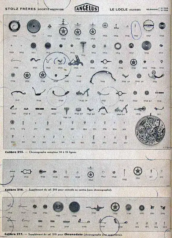

7
despiece Angelus calibre 215-216-217

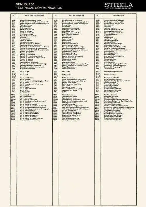

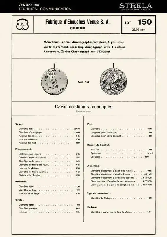

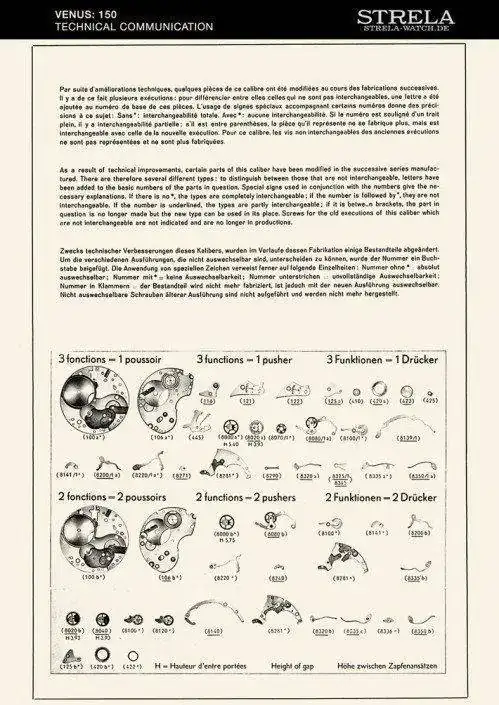

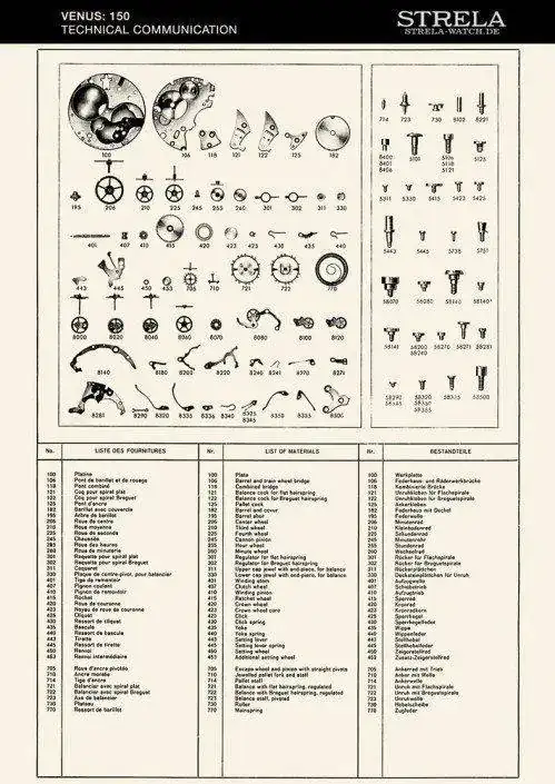

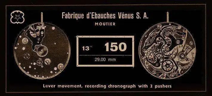

ficha técnica Venus 150.
