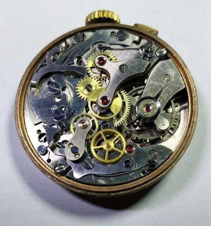

este desguace salvado de un triste destino.
Al natural es mucho más bonito. Le falta un pulsador, pero el eje del volante está bien y no veo que le falten más piezas. Por lo que acabo de ver del hilo de @Casiná puede ser un Landeron, pero hay cosas distintas.
No veo marca que identifique el calibre, no le he quitado el puente del volante. La verdad es que me da miedo hacerle nada.
¿Merece la pena el trabajo caro y tortuoso de hacer de él un reloj?

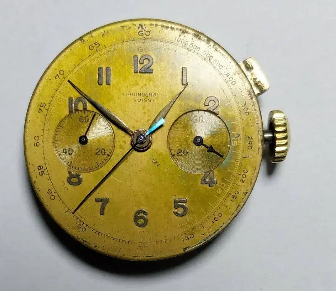

Ah, el frente es este:
Ver el archivos adjunto 2566947
Lo difícil, y casi seguro caro, será encontrarle caja. Y sí es un Landeron pero no sabría decirte el número.

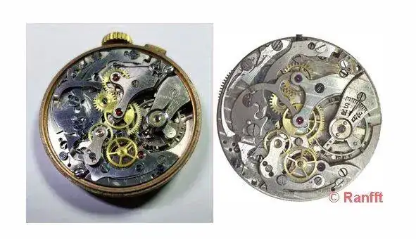

Parece un 47. En la foto que he puesto no está movido (porque le falta el pulsador) el resorte en forma de Y que frena la rueda central y la superior. La acabo de mover a mano y se ve como la de la derecha de Ranfft.

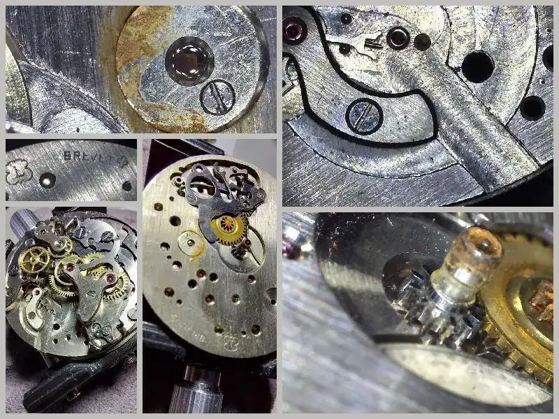

Lo he mirado por la otra cara y el tirete es el del Landeron 48, no del 47. Está despivotado el eje del volante y tiene óxido. No hay marca del fabricante debajo del volante.
¿Creéis que son salvables las partes oxidadas o convendría cambiarlas?

A primera vista parecen salvables pero hasta que no quites el óxido no lo sabrás con seguridad. Te recomiendo grata de fibra de vidrio o un desoxidante (ácido fosfórico). Este último usar con mucha cautela y en cortos periodos de tiempo. Si no tienes experiencia previa descártalo o realiza alguna prueba antes.
Tienes un bonito proyecto por delante y te animo a que sigas con el, el movimiento de presta a ello ya que que aunque tiene muchas piezas, no es difícil el proceso de montaje/desmontaje.

Ese óxido es totalmente superficial. Con una lija fina ya previamente muy usada se quita bien. También es muy útil el vinagre de manzana; ojo el de uva no. Y el de manzana vigilándolo no sea que se pase, es para óxidos más profundos. Ese es muy fácil de eliminar.
