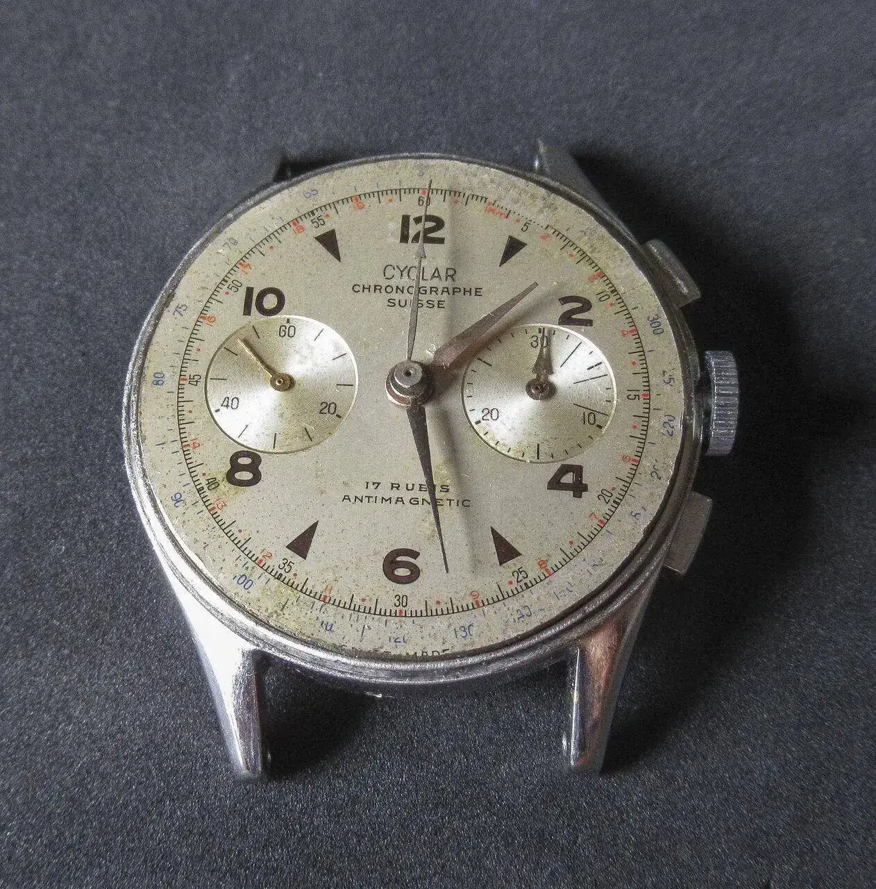

Bien, pues aclarado el entuerto, pasemos al interior de un Landeron 48 cronógrafo que compré hace más de dos años como no funcionante y, por ello mismo, muy baratito. Hasta a mi, que no tengo ni miedo ni vergüenza, me da reparo meterle manos a los cronos y por ello lo he ido dejando un día sí y otro también hasta que hace unos días, como se rompió el muelle real de mi precioso Dogma y he tenido que reponerlo, se ha perdido el miedo a lo desconocido, je,je,je,je.

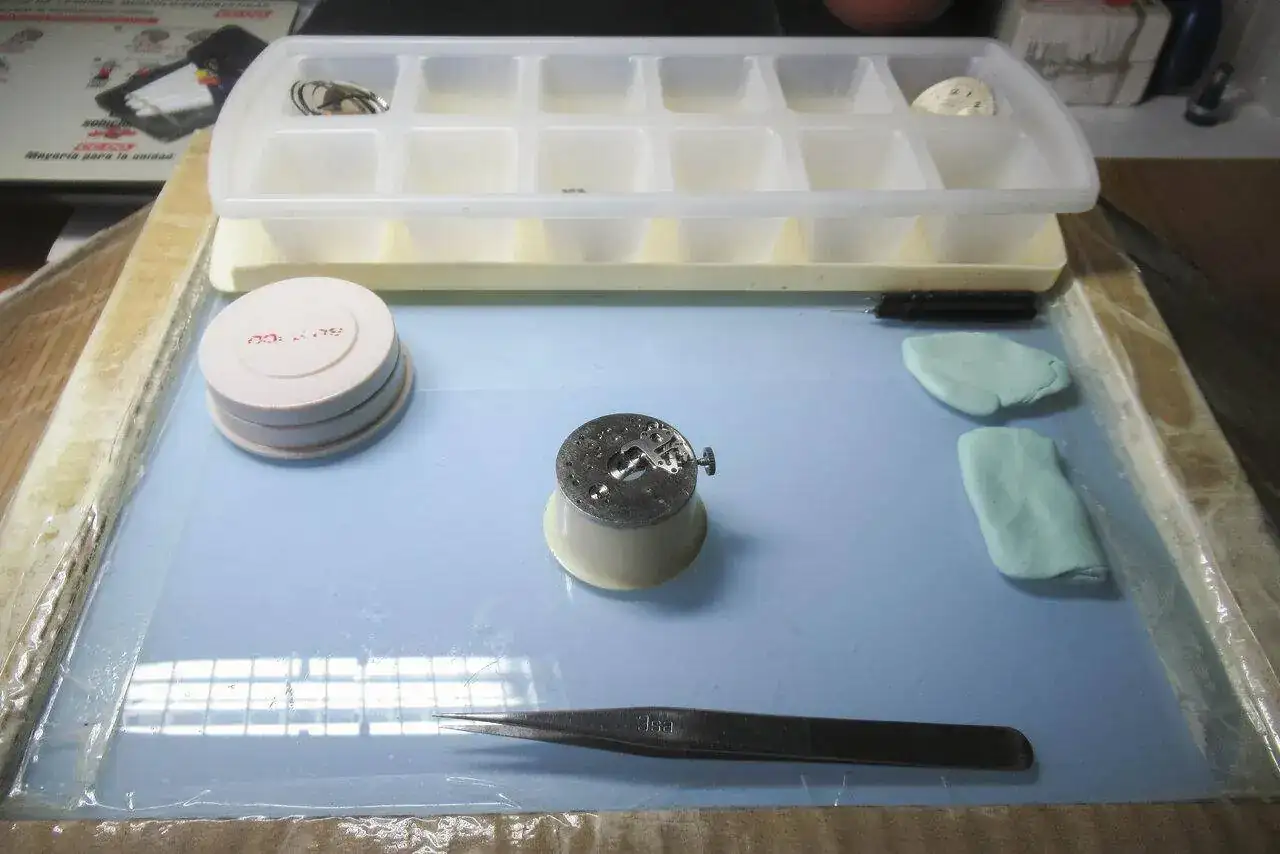

Y éste es el resultado: primero el "ambiente de trabajo"

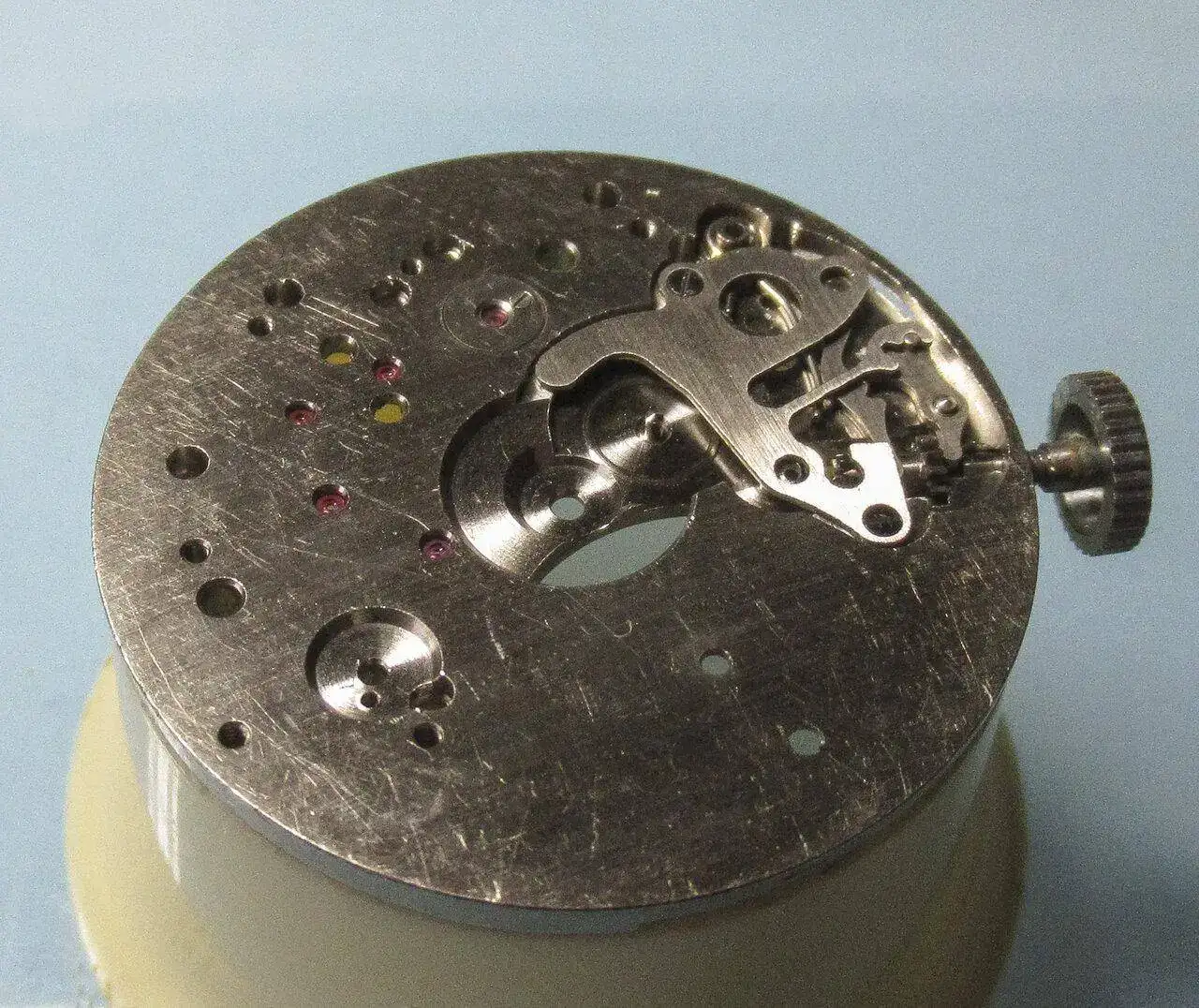

Y ya, una vez limpio (o eso espero), la platina por sus dos lados

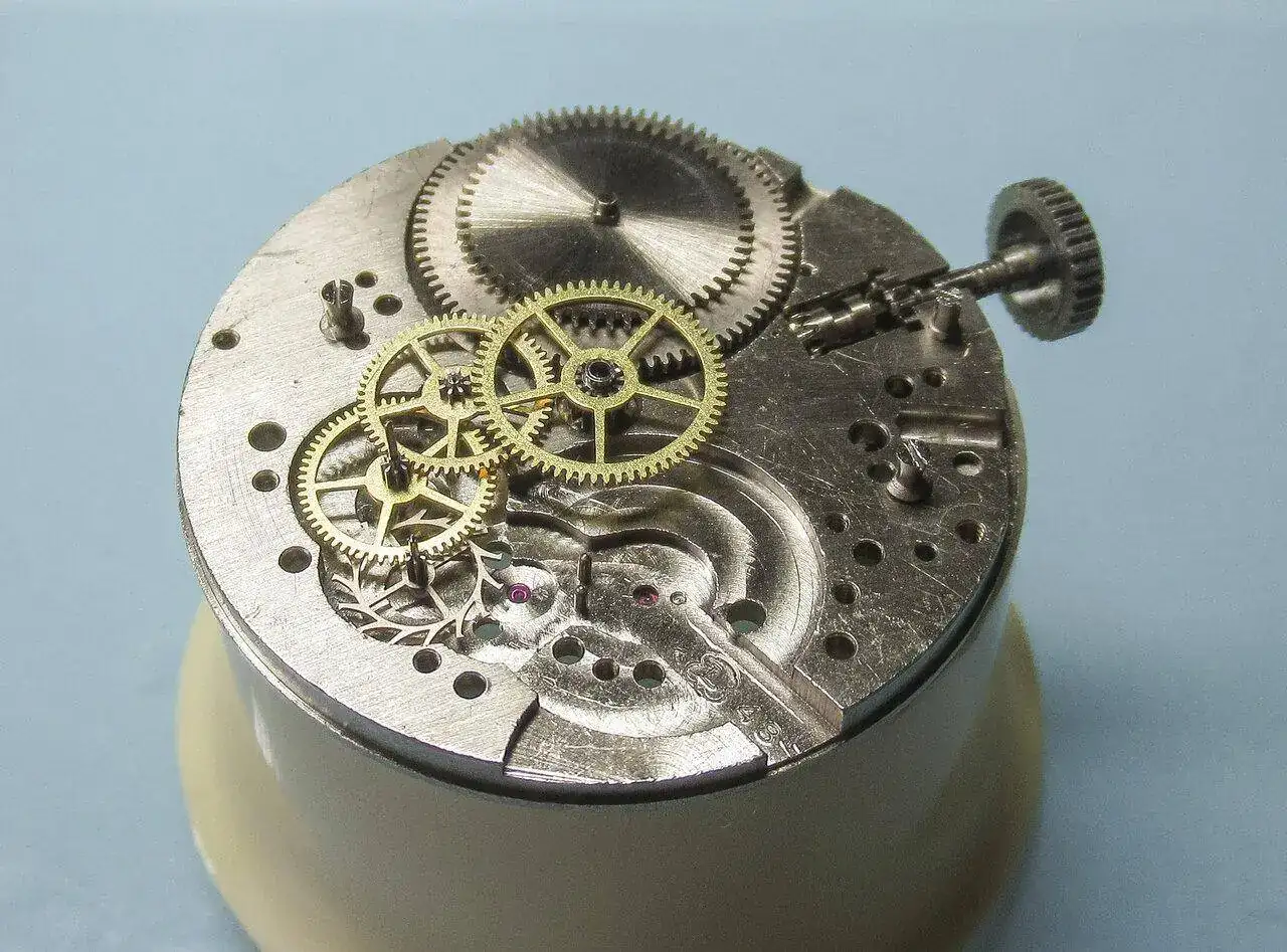

En esta cara empezamos poniendo el barrilete y las ruedas, como en cualquier otro reloj normal y corriente

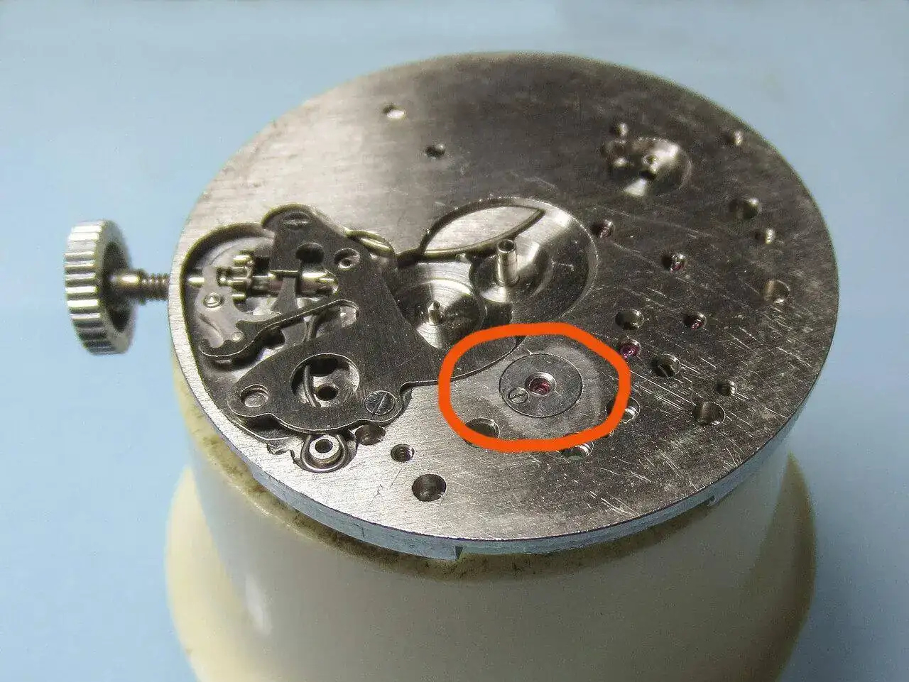

Ahora toca engrasar en todos esos sitios

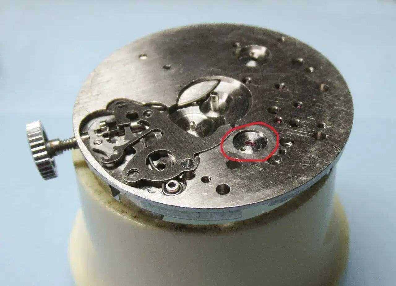

Con el 1 marco la larga espiga donde luego se encastrará la rueda de embrague para hacer funcionar el crono, esa espiga es la de la rueda segunda que por el otro extremo llevará el segundero. Una vez `puesto todo el aceite nos vamos a la otra cara donde habrá que hacer lo propio con las espigas de las ruedas, con la del barrilete y con la contrapiedra del eje de volante, que es la más complicada por lo diminuta. Esa contrapiedra está alojada en un círculo metálico que se sujeta a la platina con un tornillo de juguete
Al sacarlo se queda el hueco en la platina y, una vez engrasado se vuelve a poner allí

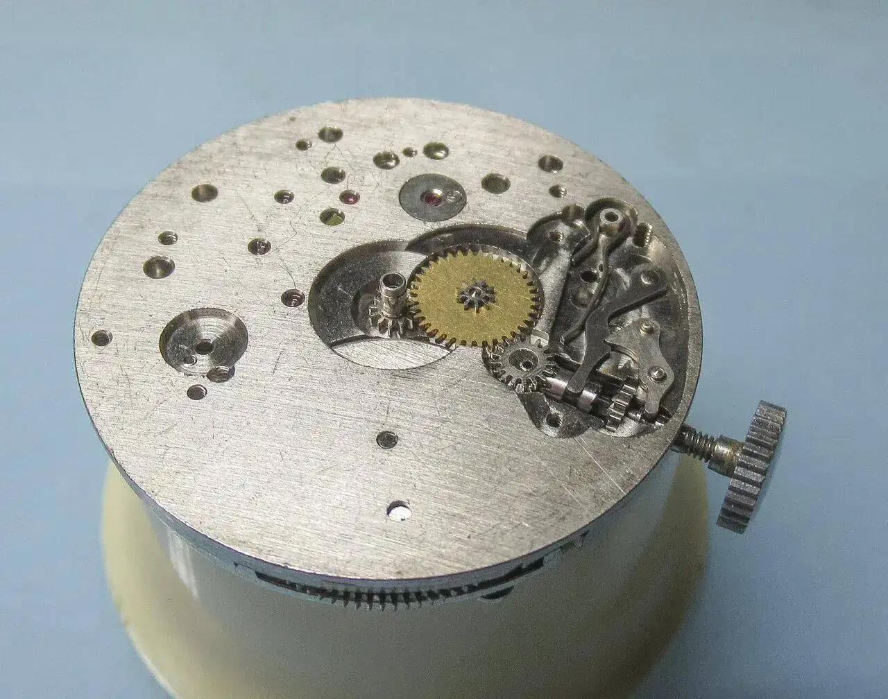

Ya que estamos se coloca el cañón de minutos, que queda en el mismo centro y tiene su base dentada

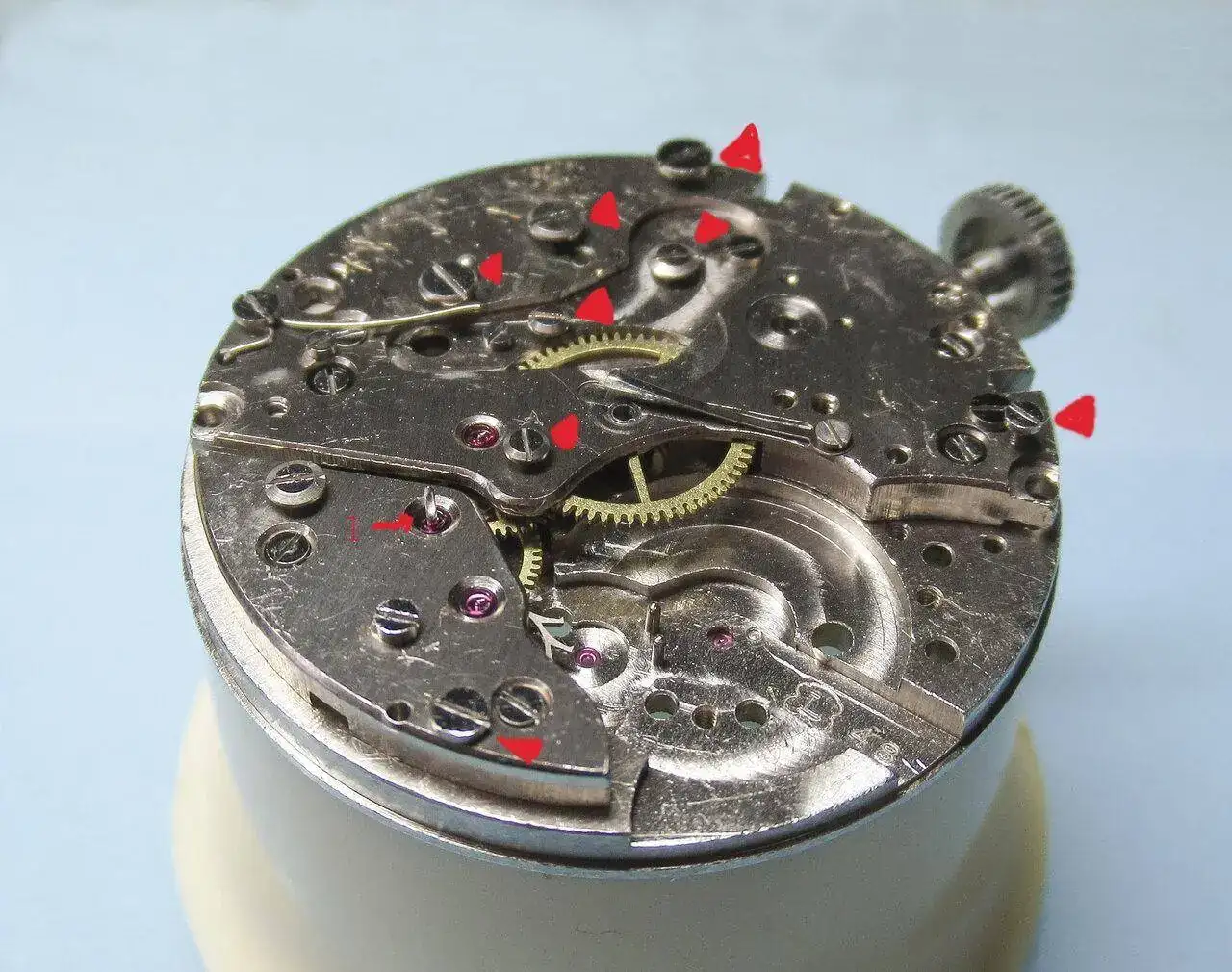

Vamos ahora con lo jodío: el chorro de palanquitas y tornillos que hacen arrancar, funcionar, parar y resetear el crono. Yo, como en esto soy un mindundi y ya no me queda tiempo de terminar de aprender, cada tornillo que quito para levantar todas y cada una de la piezas del diabólico engendro, lo vuelvo a atornillar en su orificio porque sino me lío tela. Así que vamos allá
Esta pieza no sé como se llama técnicamente pero es la encargada de hacer que la rueda contadora marque los minutos que van pasando. La reuda central del crono, la que monta la trotadora, lleva debajo un pinchito que, en cada vuelta, moverá un diente de esta rueda dorada que véis y ella, a su vez, moverá también un diente de la rueda contadora y su aguja se moverá una marca de minuto en la esfera. Va sujeta con el tornillo, pequeño y el mayor le sirve de tope en su movimiento. La foto con ella colocada me salió a lo Abde vintage, así que la tendréis que ver luego con todo ya montado

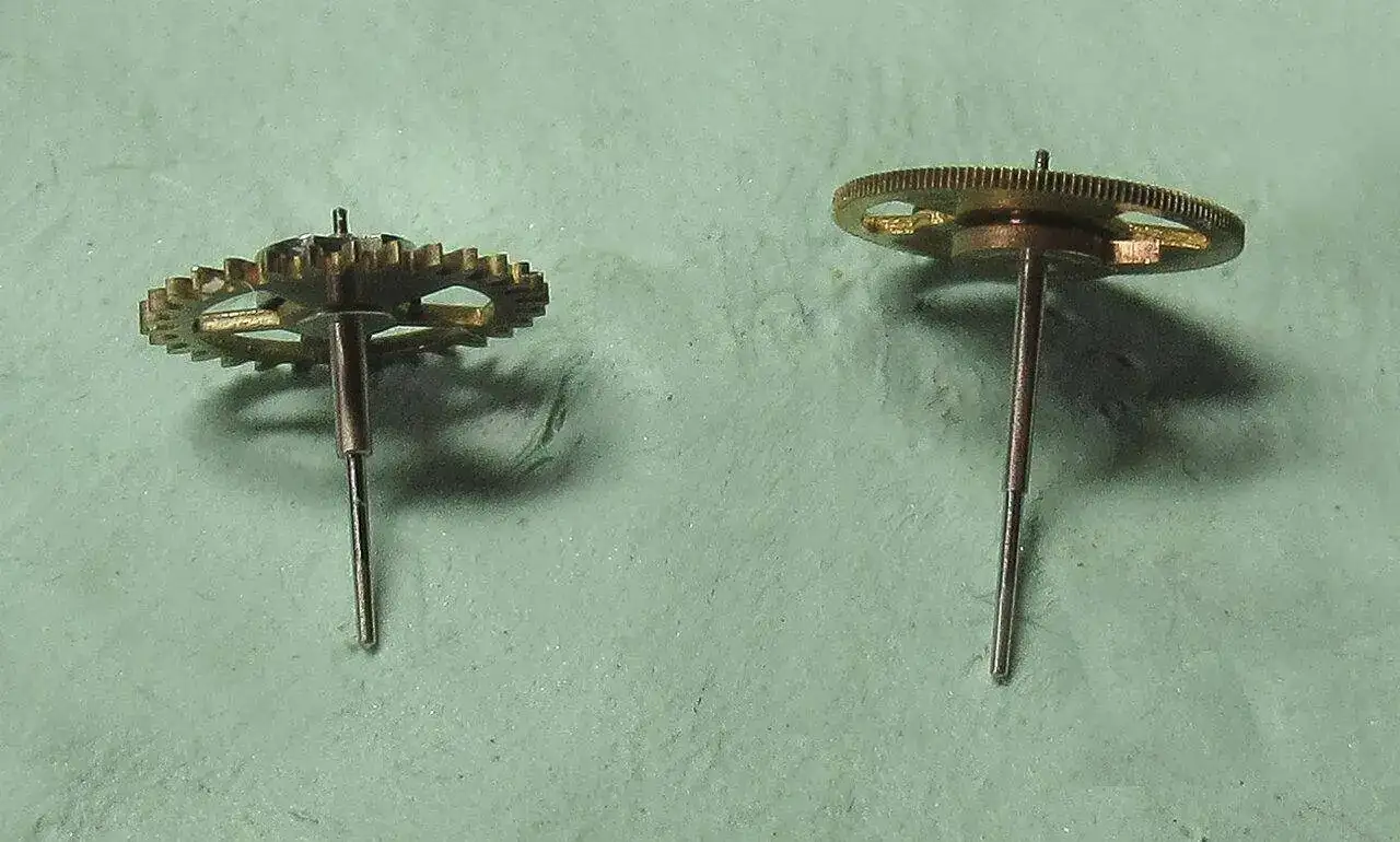

Ahora montaremos el embrague del crono, es esta rueda que transmitirá el movimiento de la rueda que va clavada en el vástago o espiga de la rueda segunda que antes hemos mencionado con la rueda central del crono, la de la trotadora

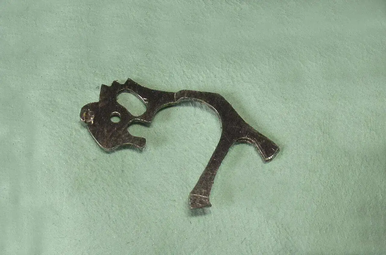

Y ahora el martillo
que éste sí sé como se llama, porque hace las veces de un martillo para, de un golpe seco, resetear las agujas trotadora y contadora a cero. Lo hace golpeando el corazón, una pieza que tiene un cierto parecido al nombre que recibe y que tiene la peculiaridad, precisamente por su forma, de que lo coja el martillo en la posición que lo coja, siempre lo lleva al punto como hundido que es donde la agujas marcan el cero.
¿Lo veis debajo de la rueda?. Pues ese es el culpable de que se produzca lo que parecería un milagro. Ambas ruedas lo llevan y por eso el martillo tiene dos puntas. Lo que ponemos ahora es un muelle para mantener la palanca en su sitio

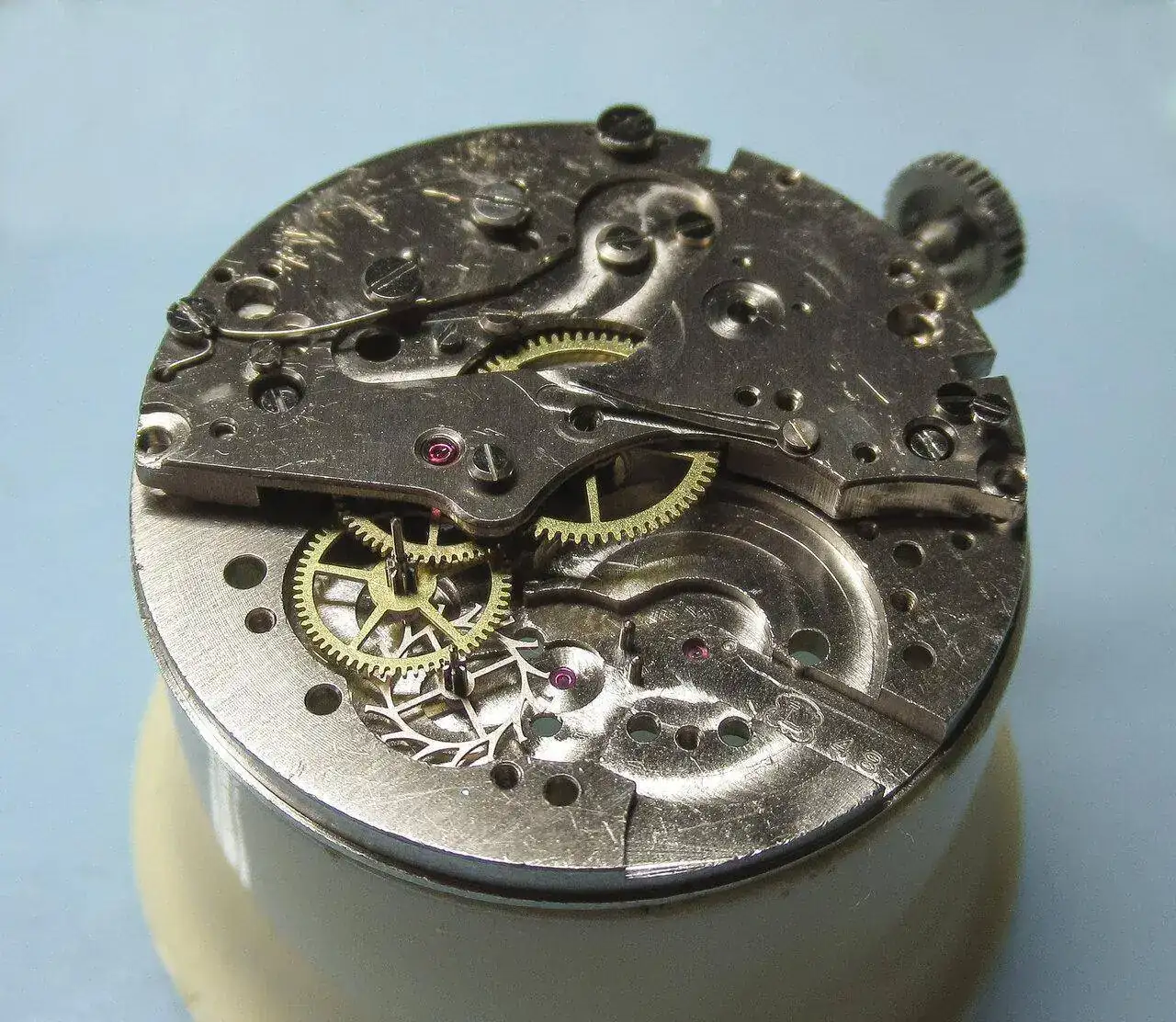

Aquí la vista general de todo montado con ese puente característico en forma de Y griega que tanto destaca en los cronos
Una vez ya todo en su sitio volvemos a poner el volante y las agujas por la otra parte y ya queda así

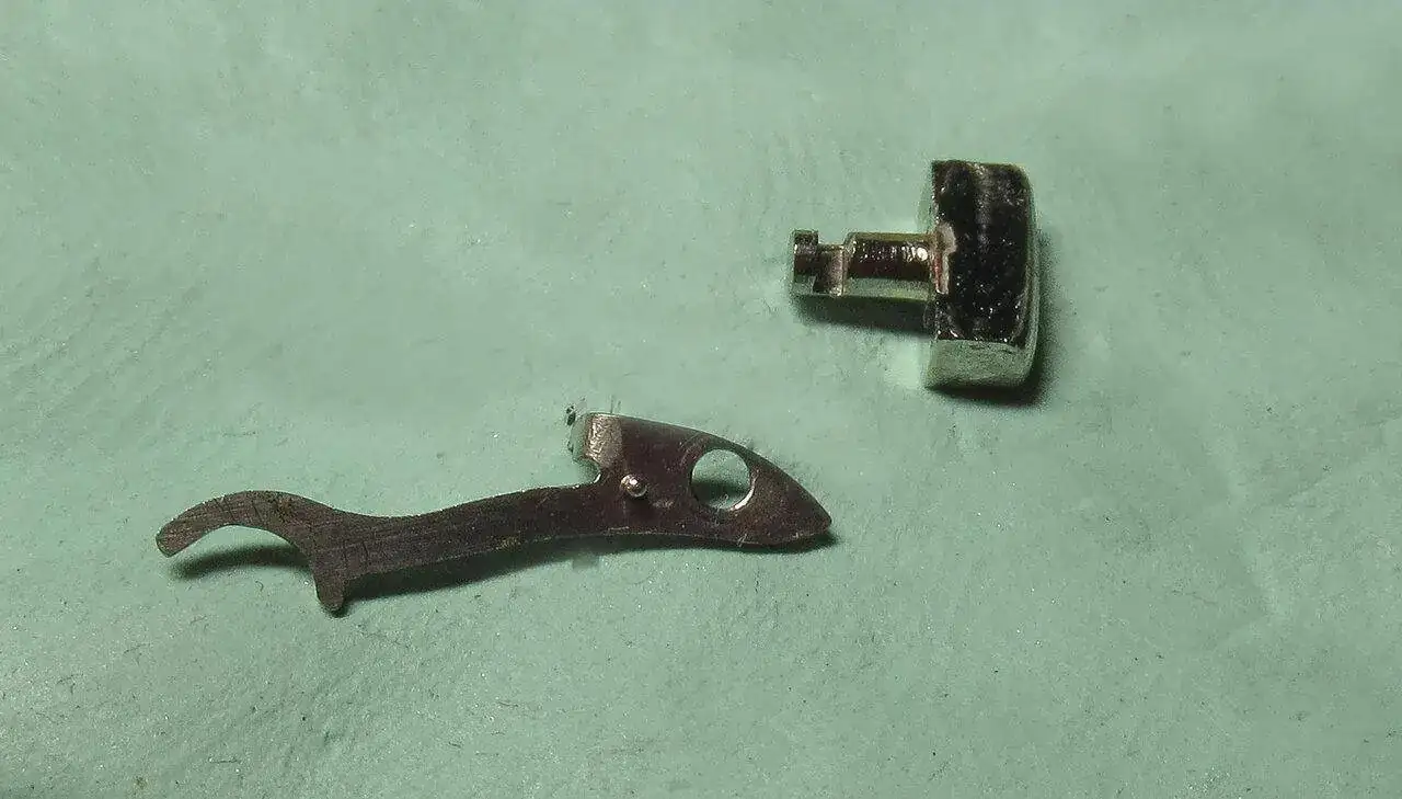

A veces es más puñetero el montaje de las agujas y que reseteen bien que todo el mecanismo del crono.

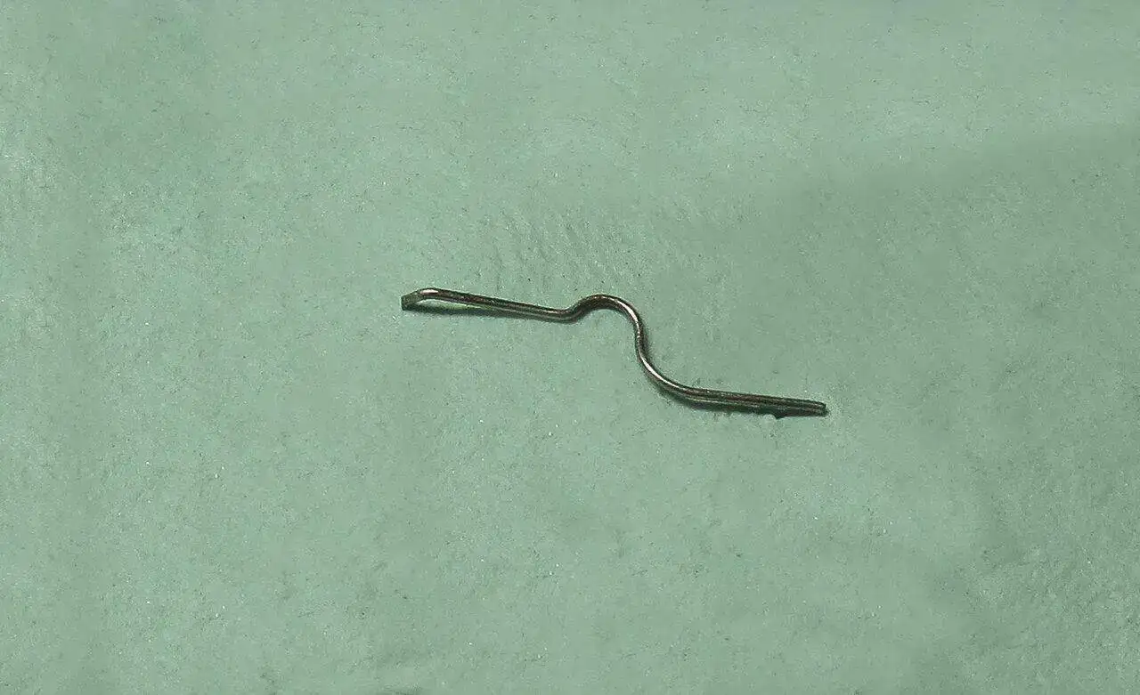

Por cierto, te falta la pieza más frágil de todo el calibre, la eccentric for minute recording Jumper, Kike dixit jajajajja.
Reacciones: KIKEMORGAN
Si por cierto. Se me quedó en una esquina de la cubitera y no me di cuenta hasta que no había ya descargado las demás fotos en el ordenata. Pero está puesta y sí que es delicada, sí. De hecho es la primera que quito, después del volante, por el miedo que me produce que se rompa.
Y lo de las agujas y su reseteo perfecto es un misterio que aún tengo por resolver. En éste afortunadamente se quedó "casi bien" a la primera y no lo he querido tocar más. Tengo que quitar la trotadora para pintar las otras dos de negro porque están feísimas. Y afilar la punta de la horaria, con el miedo que también me da eso.
Reacciones: Zarsan y KIKEMORGAN

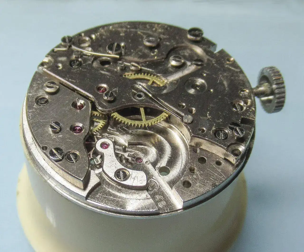

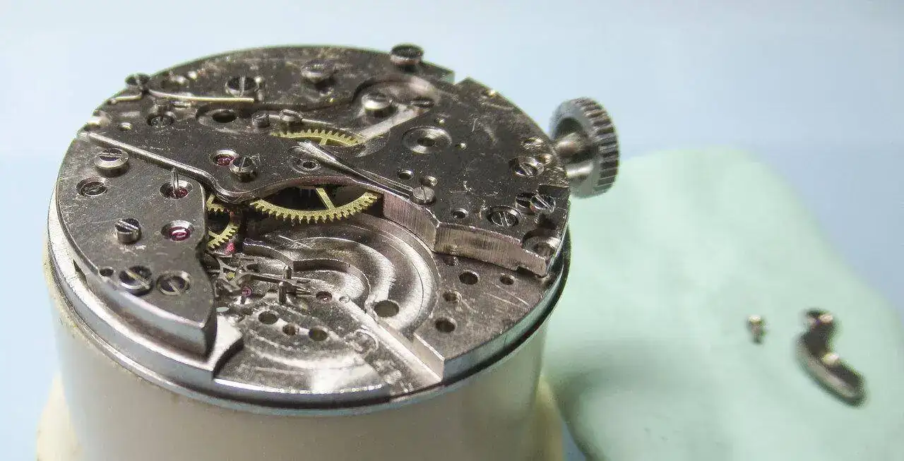

¡Buenas tardes a todos!
No sé como saldrá porque, entre otras cosas, desconozco el nombre técnico de las piezas del crono a excepción del martillo, pero sé de sobra que ustedes sabrán disimular ....
Ver el archivos adjunto 2566692

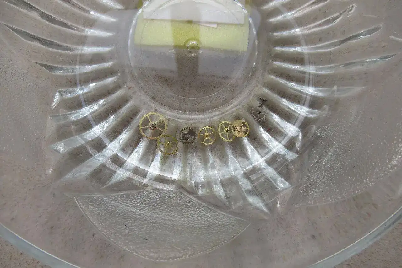

Después el chorro de ruedas que lleva uno de estos endiablados artilugios
Ver el archivos adjunto 2566696

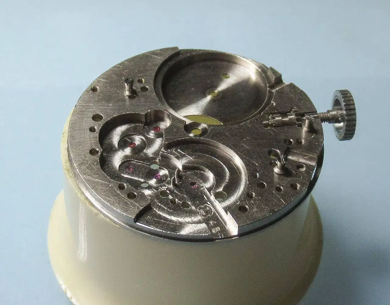

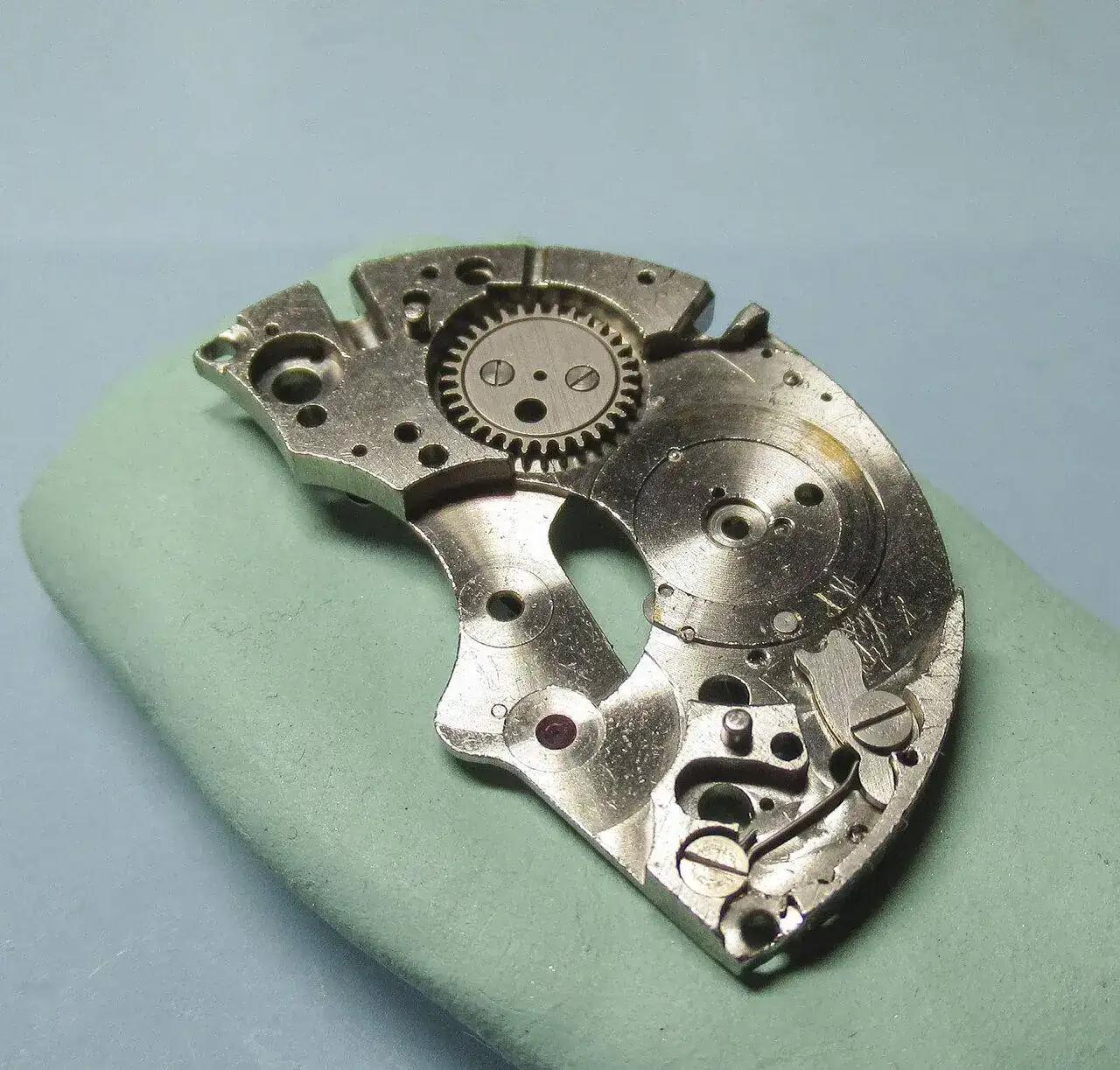

Ver el archivos adjunto 2566700
Como ya he dicho varias veces, yo no desmonto el remontoir `para el lavado y así no me salta el muelle de báscula ni me ruedan los piñones de canto y deslizante en el intento de ponerlos
Ver el archivos adjunto 2566702

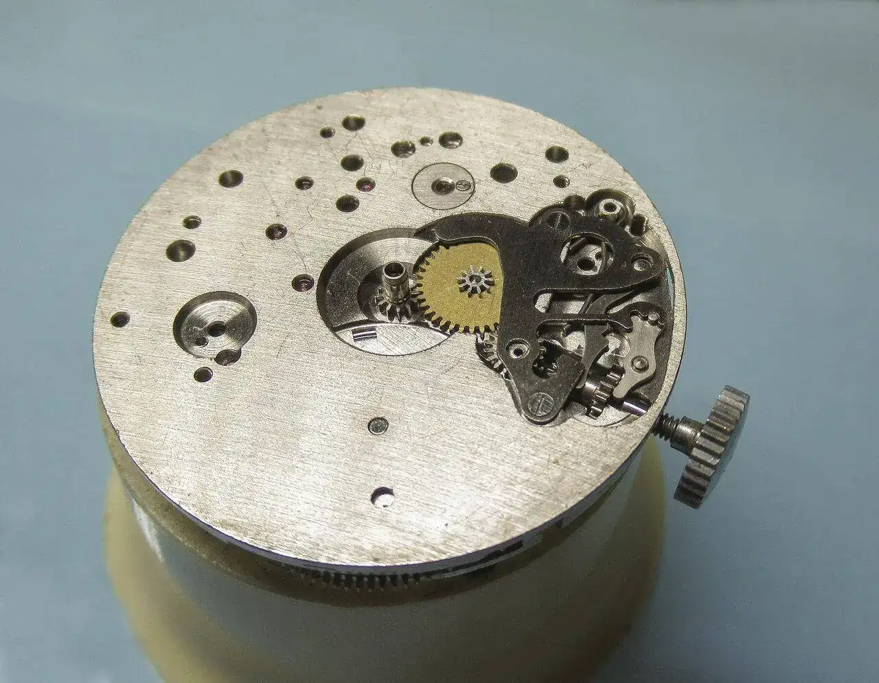

Ver el archivos adjunto 2566704

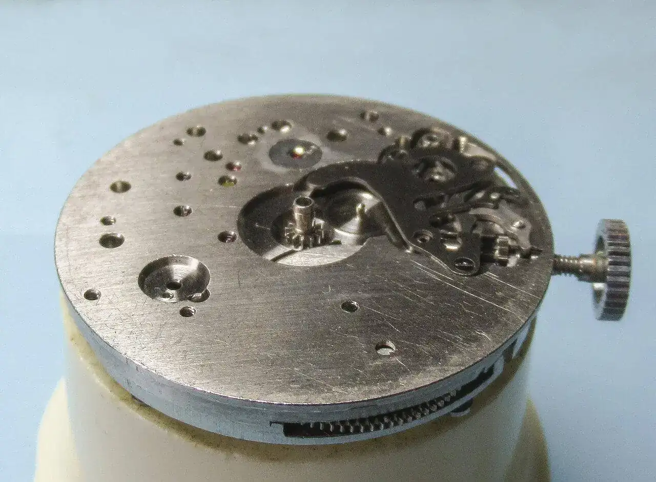

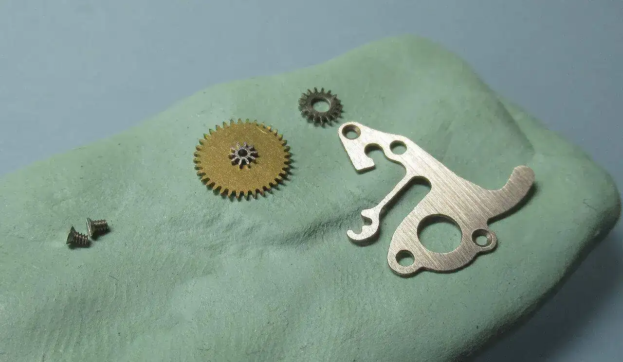

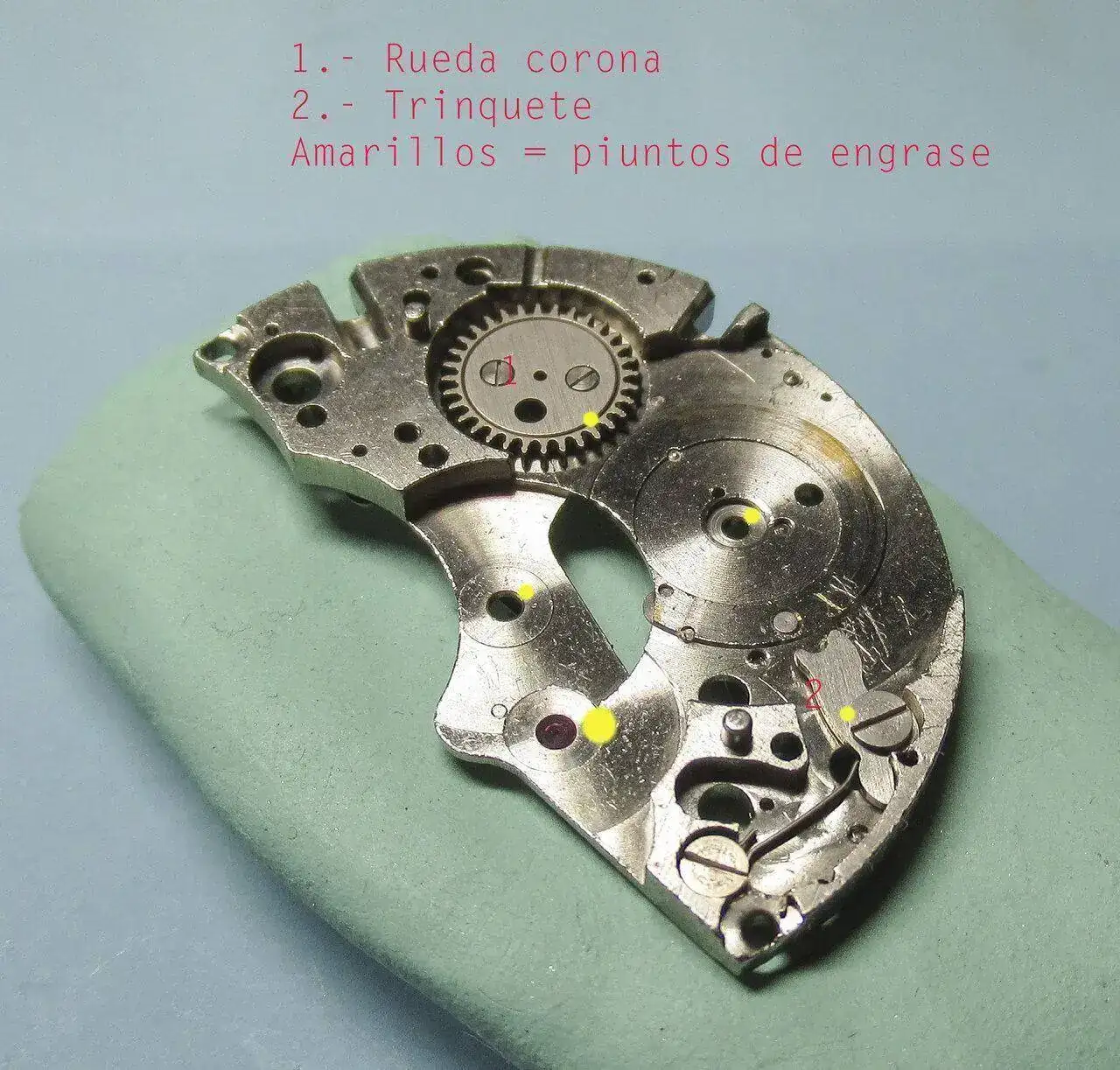

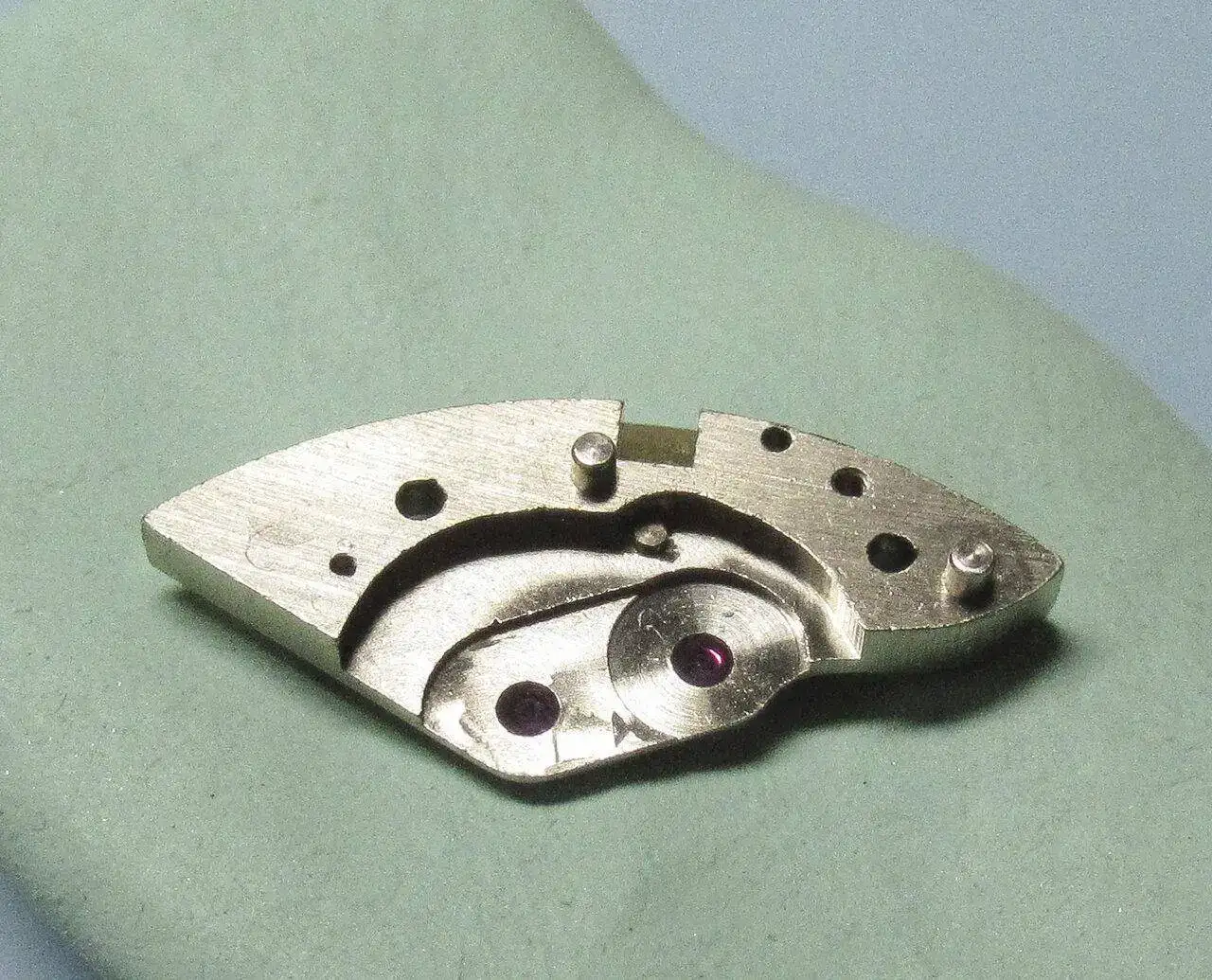

Toca ahora poner el puente de carga que aquí es enorme y tiene incorporada la rueda corona y el trinquete por su parte de abajo
Ver el archivos adjunto 2566705

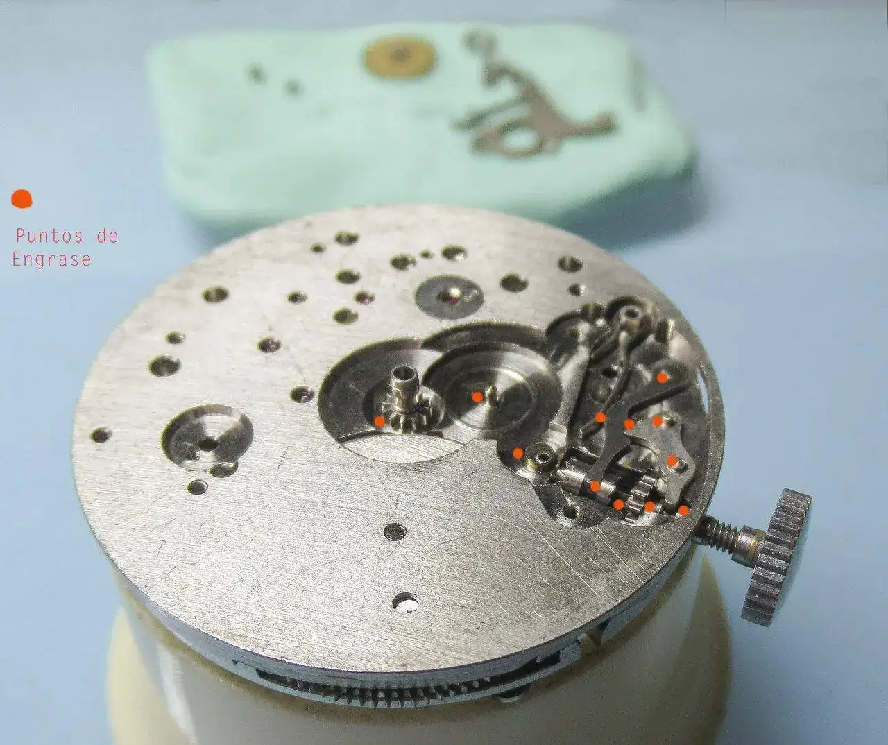

Ahora es el momento de engrasar dicha rueda corona y el trinquete porque luego no se tiene acceso a ellos
Ver el archivos adjunto 2566706
El 1 es la rueda y el 2 el trinquete, los puntos amarillos son los puntos de engrase, cada uno con su tipo de aceite adecuado. Este puente lo cubre casi todo a excepción de las ruedas segunda y de escape para las que hay otro puente más modosito, así
Ver el archivos adjunto 2566711
Ver el archivos adjunto 2566712
Yo, con un picaceites roto y por tanto como más que una aguja de fino, engraso el centro de esos dos rubís. Y ya puestos los dos
Ver el archivos adjunto 2566727

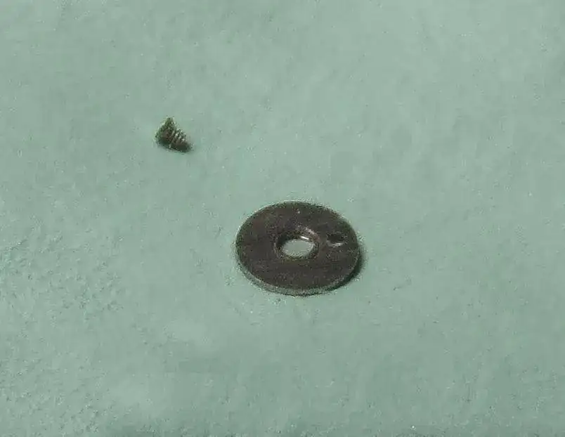

Ver el archivos adjunto 2566737
Ver el archivos adjunto 2566738
Ver el archivos adjunto 2566739
Ver el archivos adjunto 2566740

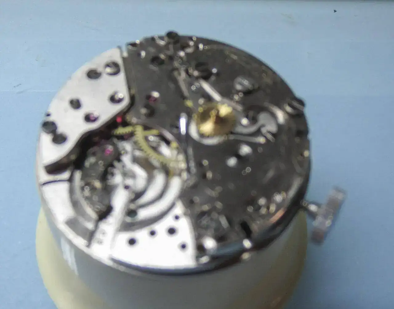

Ver el archivos adjunto 2566772

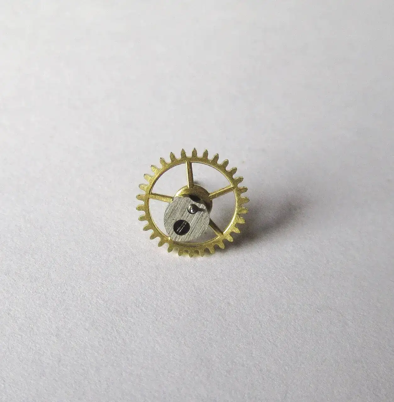

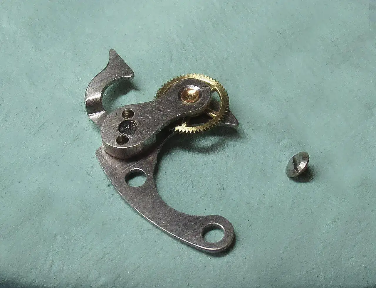

Ver el archivos adjunto 2566774

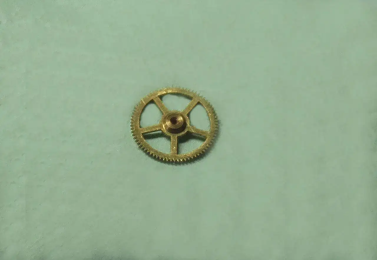

Ver el archivos adjunto 2566776

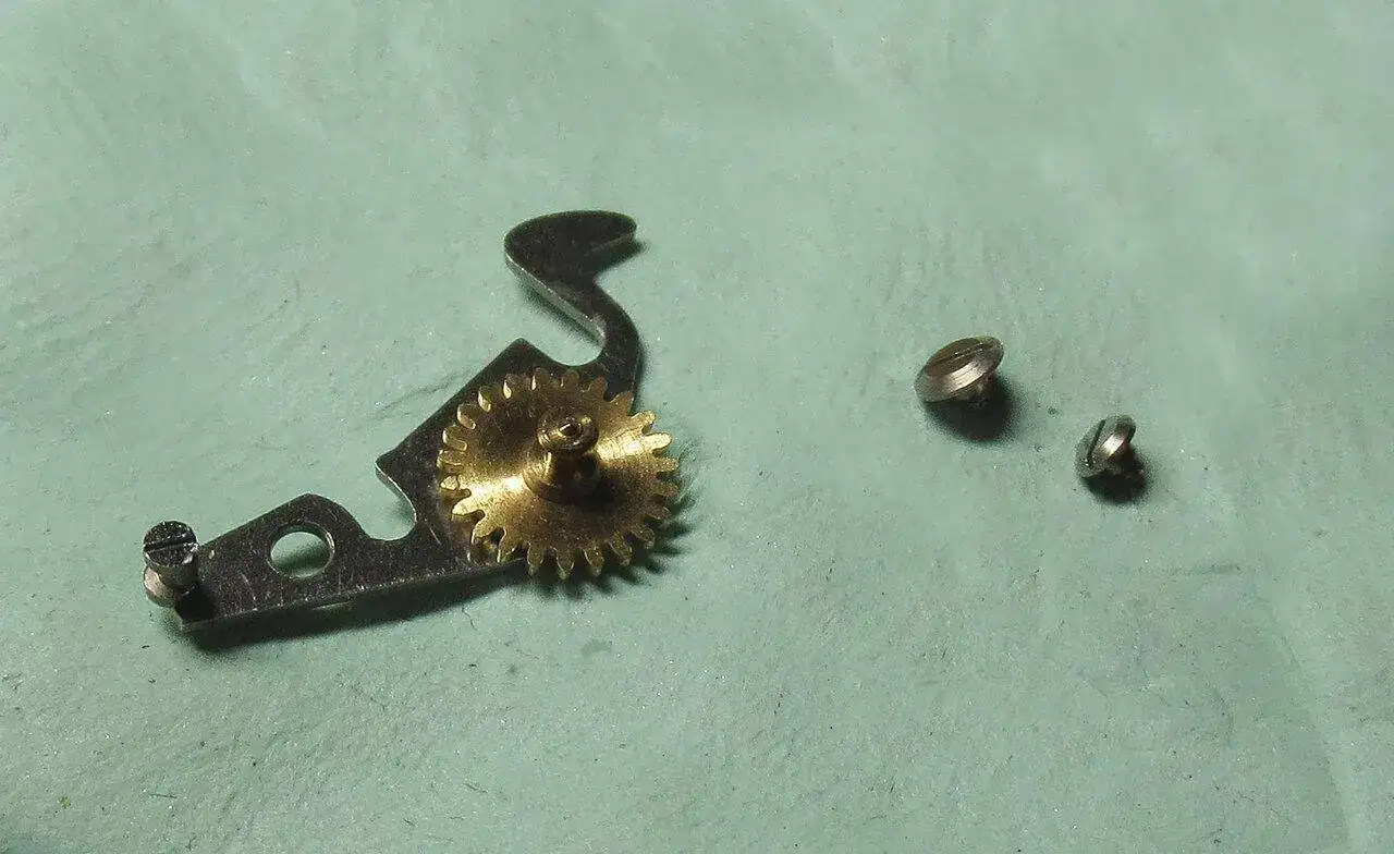

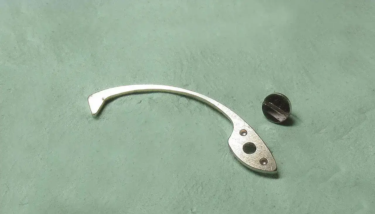

Y ahora el martillo
Ver el archivos adjunto 2566785
Ver el archivos adjunto 2566783
Ver el archivos adjunto 2566787

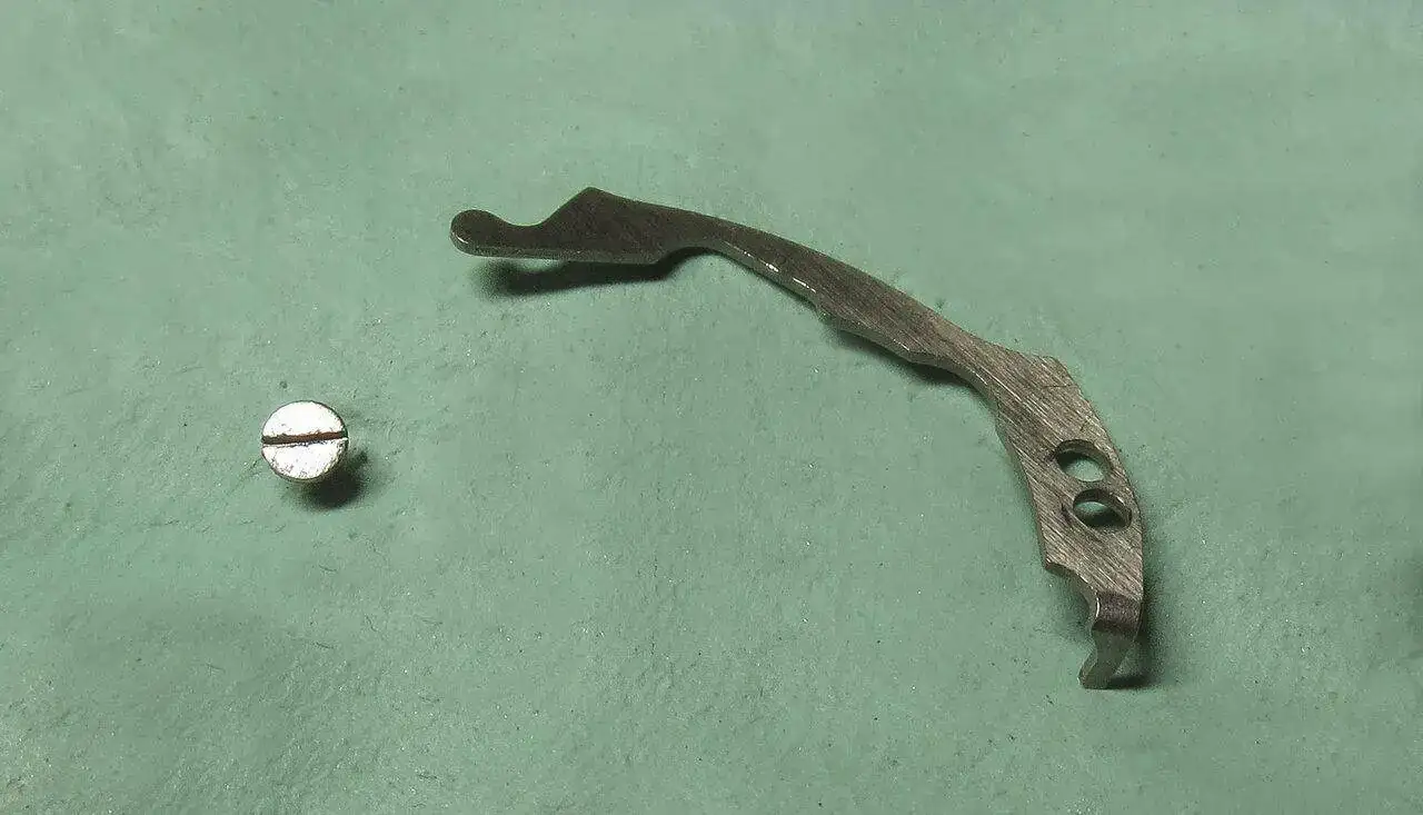

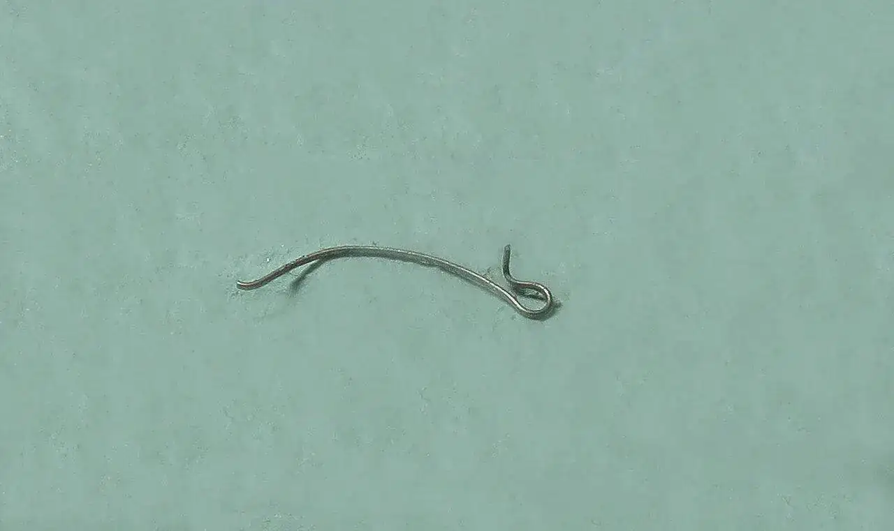

Hay también dos muelles que mantienen las cosas con su tensión adecuada o para hacerlas retroceder
Ver el archivos adjunto 2566799

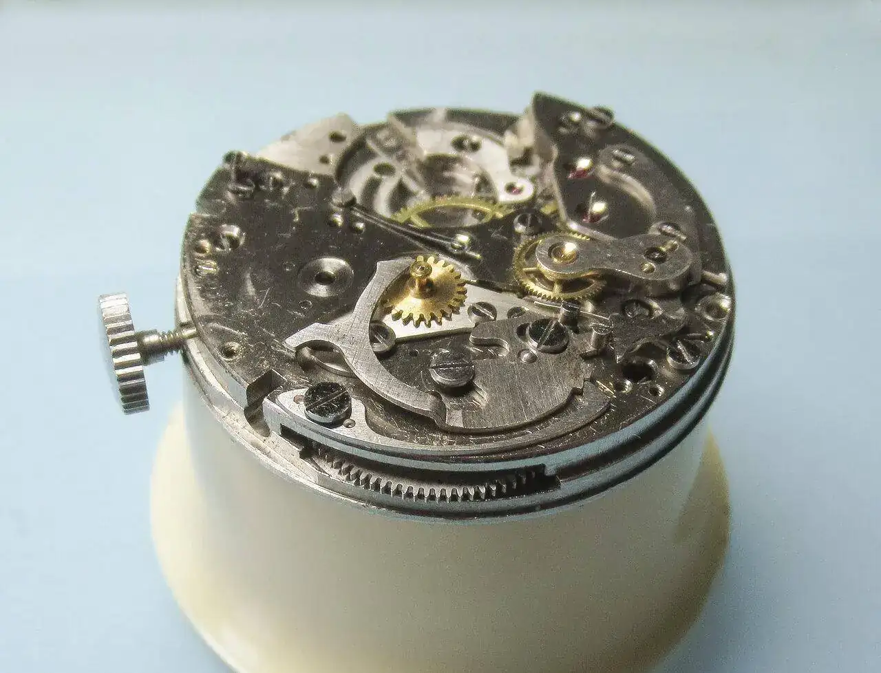

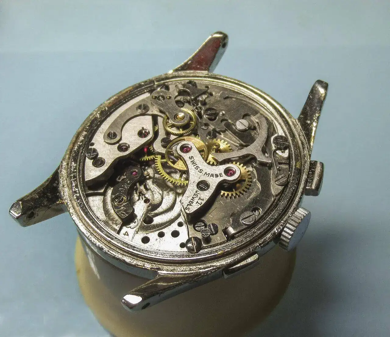

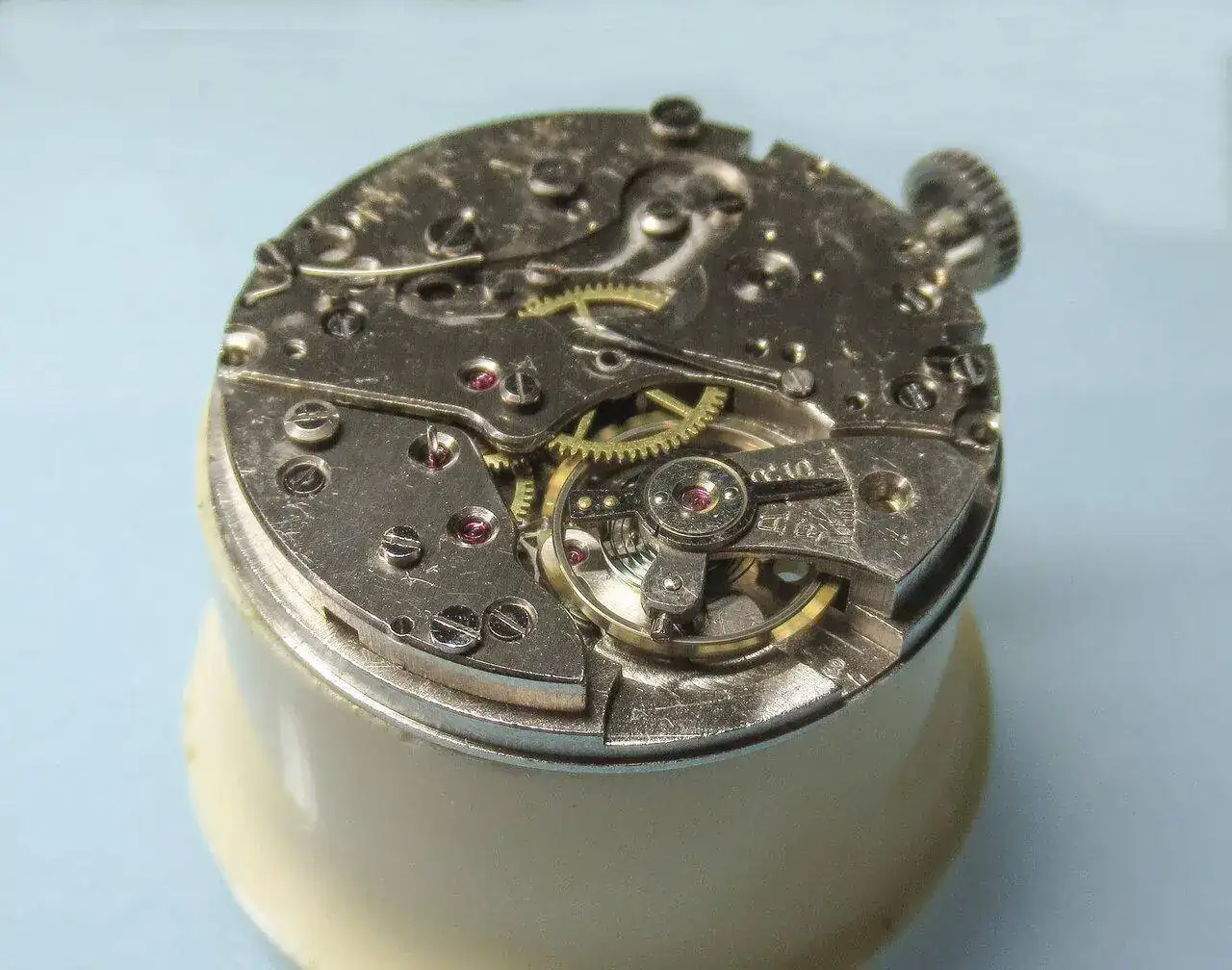

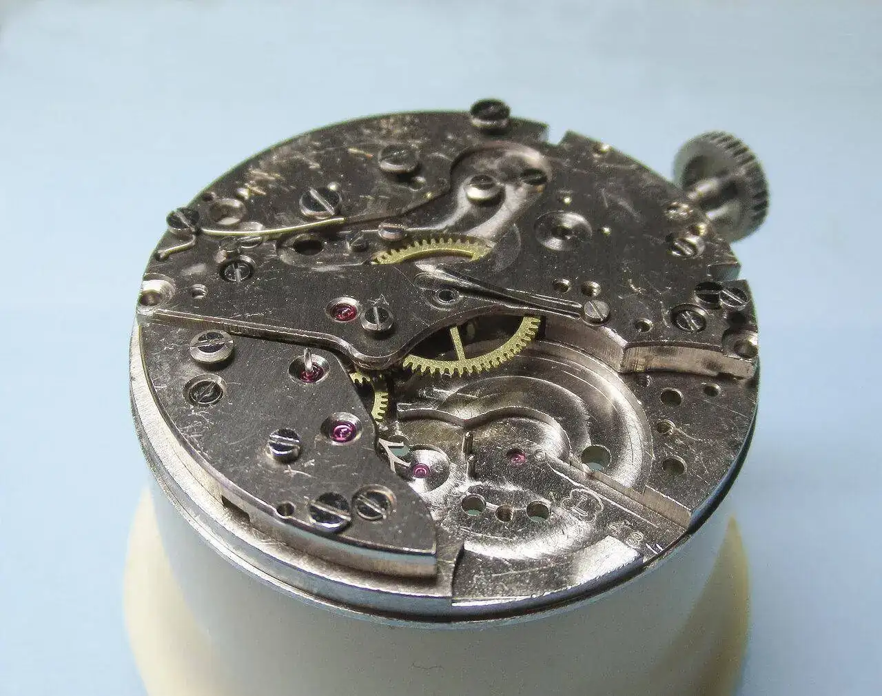

Ver el archivos adjunto 2566805
Ver el archivos adjunto 2566807
