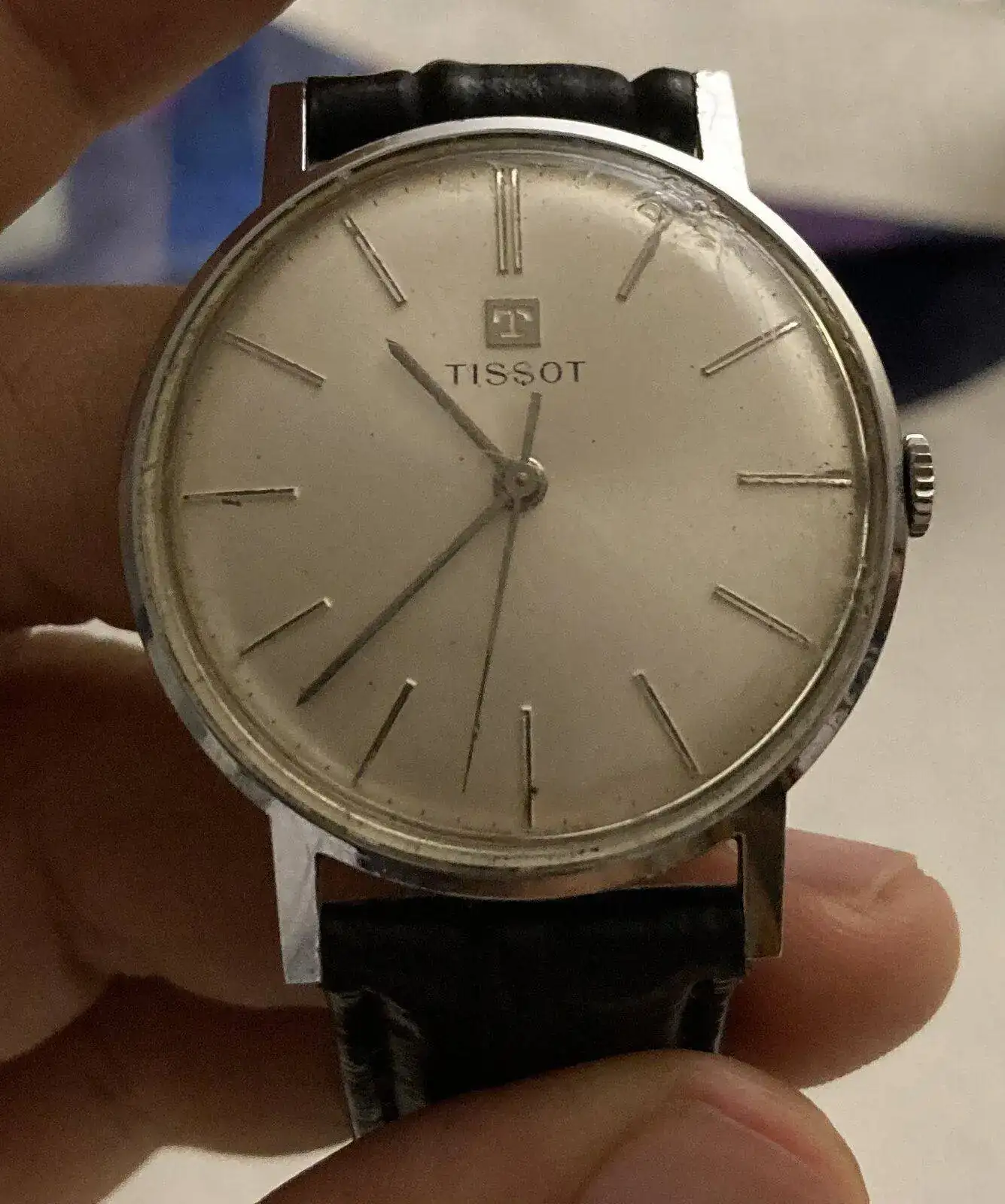

Buenas tardes compañeros,
hace tiempo que no paso a saludaros, pero todos los dias os miro unos minutos.
Llevo un tiempo sin tocar nada de relojes pero ha caido el siguiente tissot en mis manos.

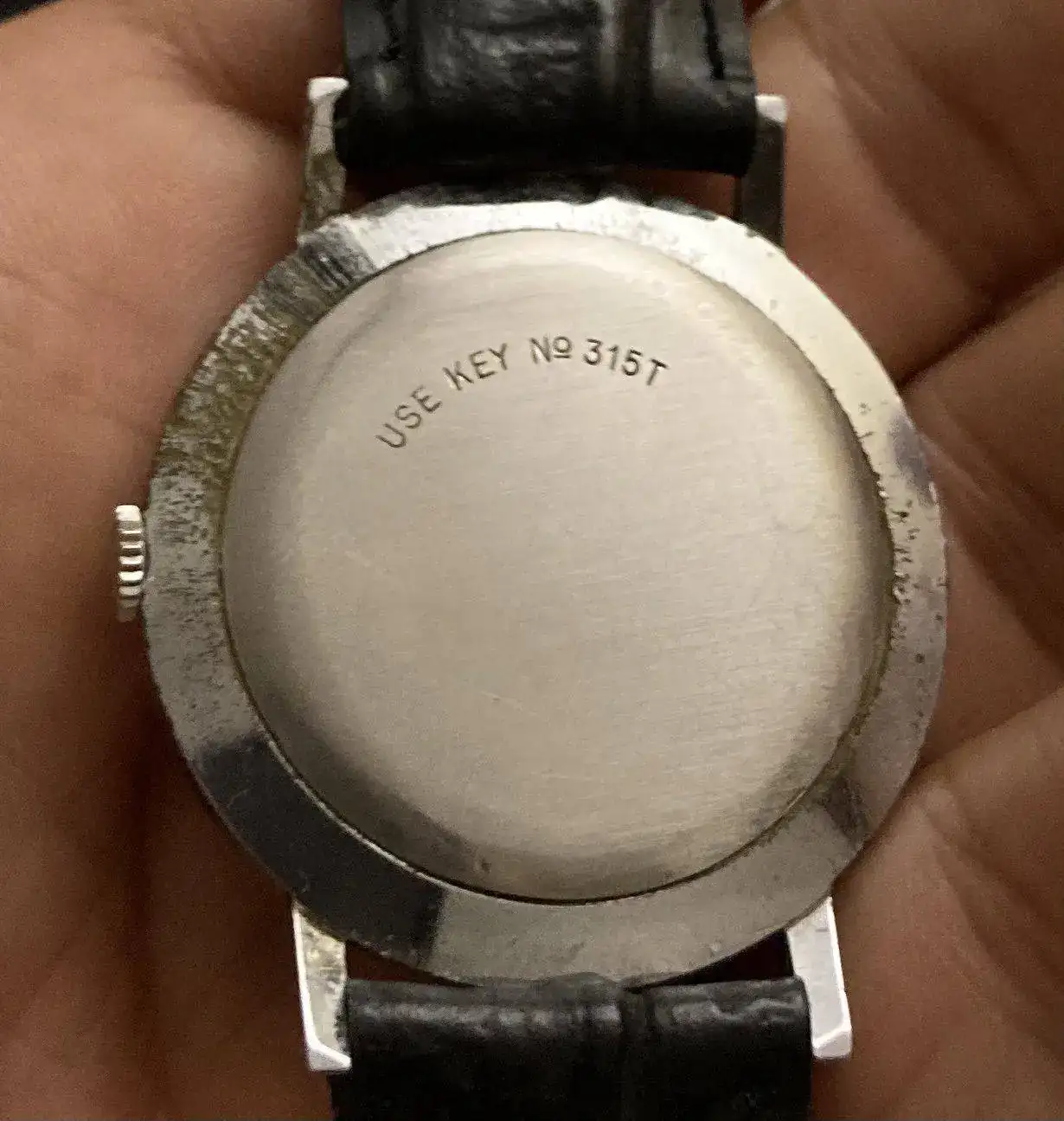

El problema es que aun siendo una caja cromada al parecer es monobloque, y tiene una inscripcion trasera que indica que se debe abrir con la llave 315.
He buscado informacion y al parecer es algo para sacar todo por el cristal…alguno me puede dar una pista de que llave necesito para abrirlo y como proceder?
Aqui teneis las fotos, muchas gracias amigos!

Se me olvidaba, el calibre es de carga manual, posiblemente un 781 pero sin confirmar hasta que se abra.
El diametro de la caja son 33mm sin corona.
Gracias!

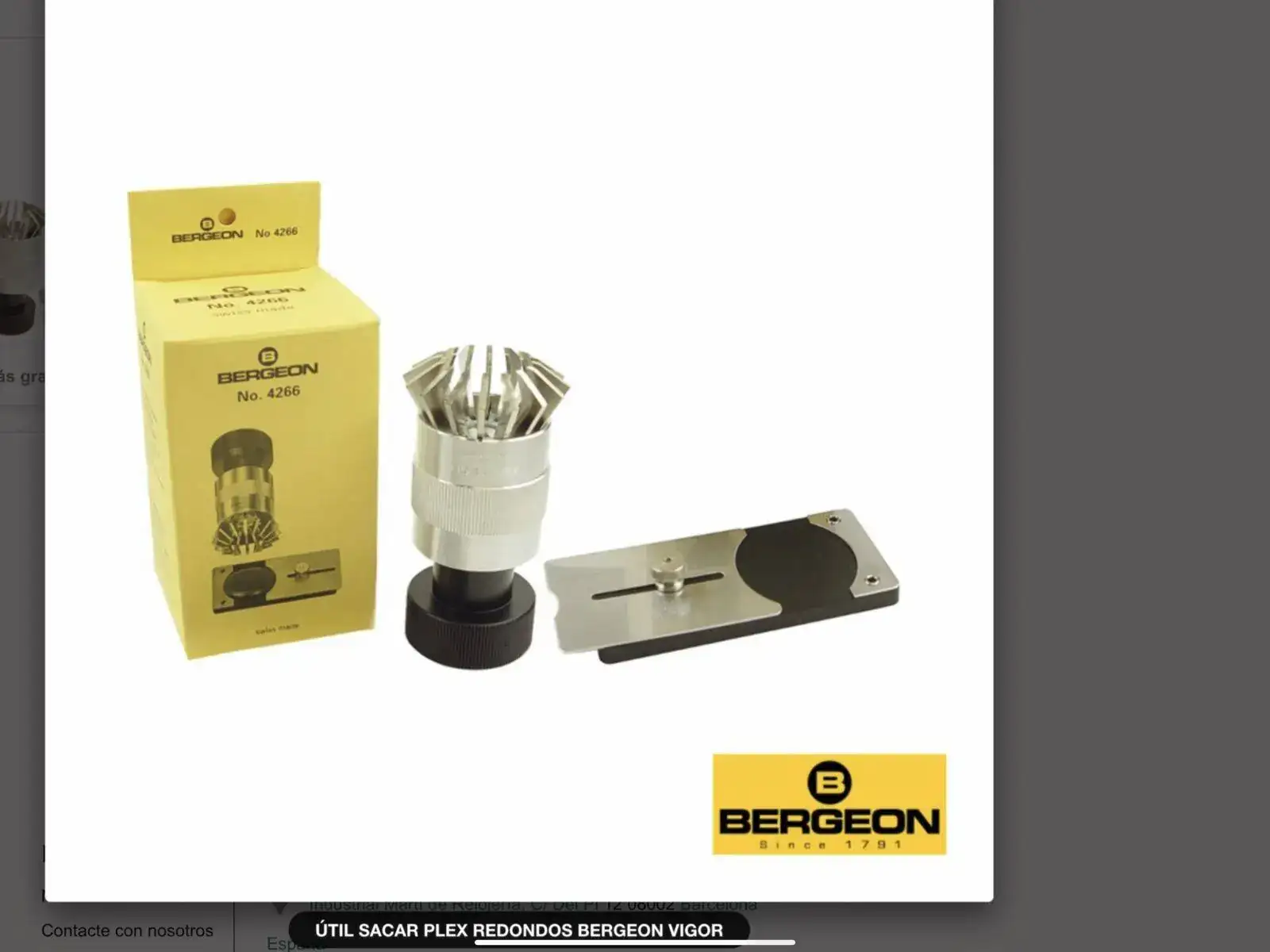

Buenas compañero. De la llave 315 de Tissot, ni idea, pero lo que necesitas es un útil para extraer el plexi como éste
Como alternativa puedes insuflar aire con una jeringuilla a través del tubo de la corona. Salta el plexi sin ningún problema
Reacciones: yakokornecki, Hrc, Usuario eliminado 105032 y 3 más
Lo que te dice Kike es todo lo correcto, esa herramienta, conocida como "pulpo" es versátil para todo tipo de relojes de caja monobloc. El único peligro es que aprietes demasiado y rompas el plexi. Lo de inyectar aire por el tubo de corona necesita que aún conserve la tija partida.

Cuando quitas plexi tienes que sacar agujas y después esfera tiene patas que entran en un plastico de calibre y salen facil .
Reacciones: Hrc y KIKEMORGAN
Esto que te dice Stepona es sólo para el caso de que no mantenga la tija partida. Por tanto lo primero a hacer es tirar de la corona fuerte por si la tiene y, de tenerla, una vez sacada la mitad que está con la corona hay que meter hacia adentro la parte interna con un destornillador finito o cosa parecida para que salga sola dando la vuelta al conjunto.
