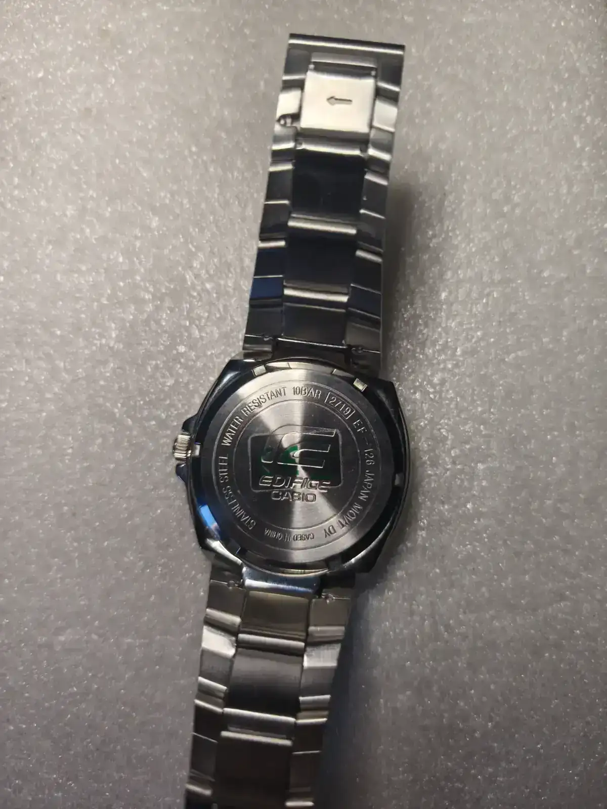

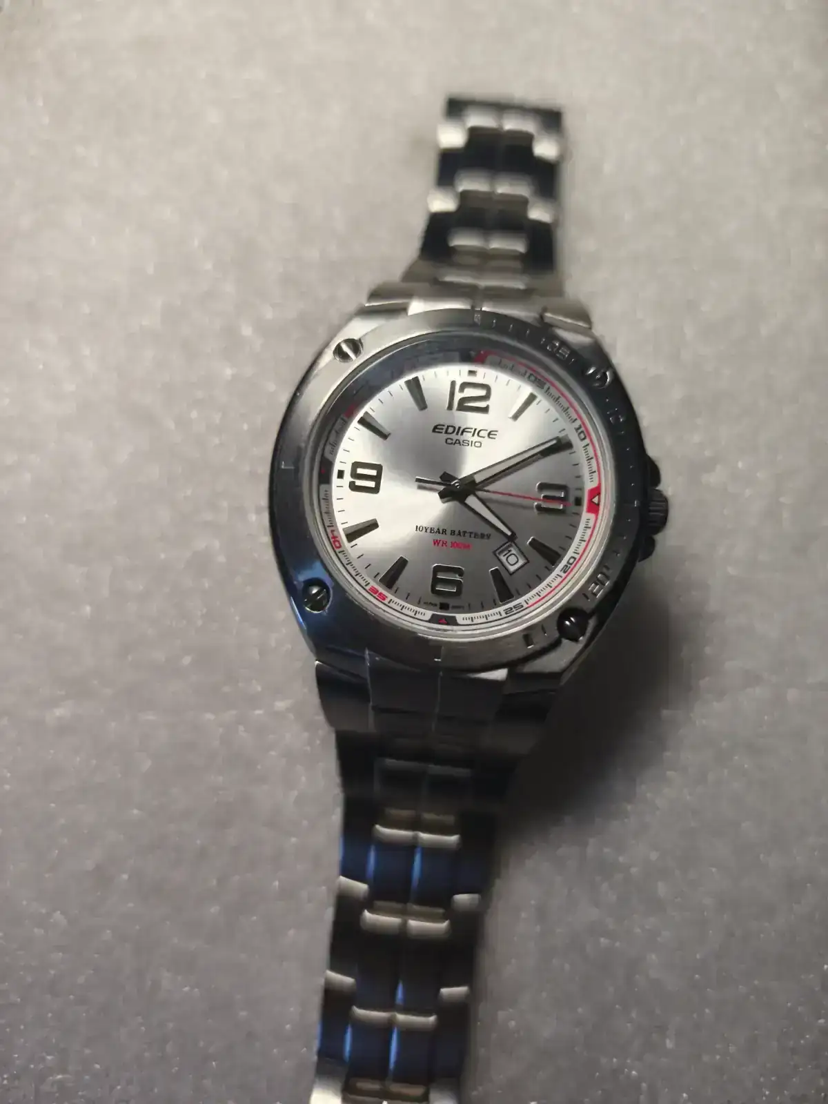

Tengo un reloj EDIFFICE CASIO que parece se le acabó la pila, tiene 4 tornillos por delante y una tapa con hendiduras para abridlo con una llave, lo he intentado por la parte trasera y no logro abrirlo, esta durísimo y no puedo, los tornillos de la parte de la esfera, pueden son decorativos o sirven para abrir la tapa trasera? adjunto fotos

Los 4 tornillos que dices, no tienen nada que ver para abrir la tapa trasera.
La trasera es a rosca y como bien dices, con una llave ó incluso con la famosa pelota de goma se tiene que abrir.
pero le has dado bien con la llave a la tapa trasera?
Tapa roscada como dicen los compañeros. Si no tienes la herramienta adecuada en cualquier relojero te cambian la pila en 5 minutos y te quitas de lios.
Tengo una llave idéntica, al estar tan fuerte, pensé que los tornillos tenian algo que ver, trataré de abrirlo nuevamente, gracias.

La llave jaxa, dos cosas, primero ajustala bien , que no tenga holgura ni se te escape. Cusndo veas aue esta pegada a la tapa como una lapa, entonces empuja el.mango para girarla, empujando de la parte mas exterior del.mango, para tener mayor efecto palanca y multiplicar tu fuerza. El reloj agarralo con un guantes de fregar platos si es que no tienes el soporte plastico para mantenerlo quieto. Asi, lo abrirás

Ya lo logré abril, la pila es CR2012 tiene que ser esa ya que no entra otra, gracias a todos.
