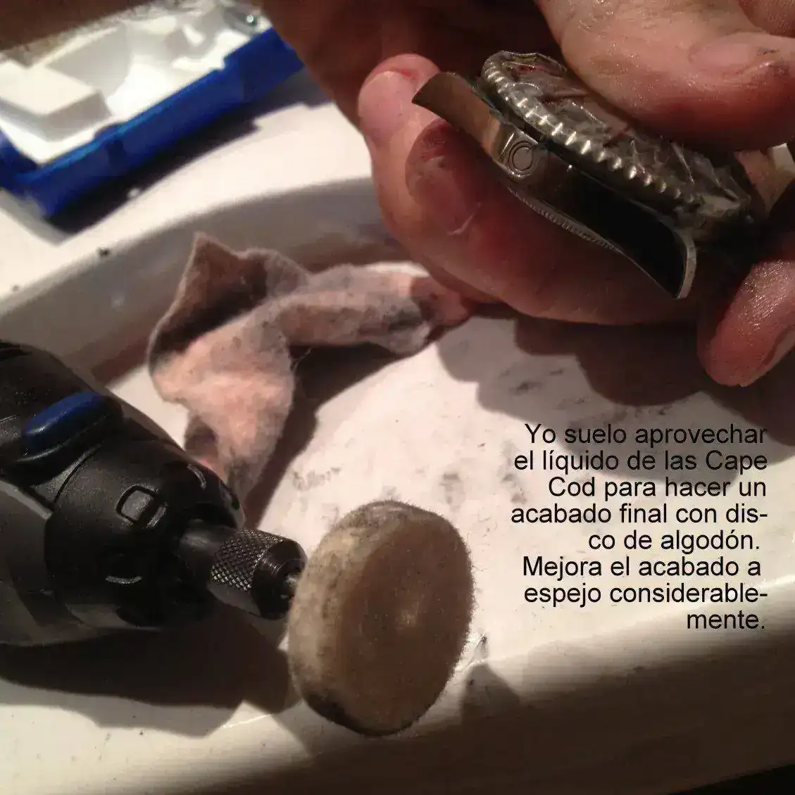

  • Llegados a este punto toca el acabado final. Usaremos una pasta sólida llamada ROUGE GREEN sobre un disco de algodon puro (nada de felpas ni materiales que utilicen aglutinantes). Debe hacerse con extremo cuidado y utilizando la técnica de longitudinal - transversal. Poner el taladro en un soporte y al mínimo de sus revoluciones. Recordad que la velocidad angular del taladro no es la velocidad lineal del algodon sobre el reloj.. Recomiendo usar discos de unos 10 cm de radio. Reconoceréis que son de algodon puro porque son extremadamente blancos y suaves, si los comparáis con los que venden para la Dremel posiblemente se os abran los ojos asi 8o
  • Finalizado este proceso recomiendo dar un ligero acabado con Cape Cod sin hacer prácticamente fuerza.

La Dremel y el Aladin para quien los use les aportará un nivel de acabado que ellos decidirán si es suficiente o mejorable, y no tú, compañero. Parece que tus lecciones magistrales son "palabra de Dios".
Yo he invertido mucho tiempo en pulir y abrillantar relojes y el resultado que consigo me gusta. Cuando quiero mejorarlo, lo mando al SAT. Con tu procedimiento hacen falta muchas horas y yo no dispongo de tanto tiempo.
