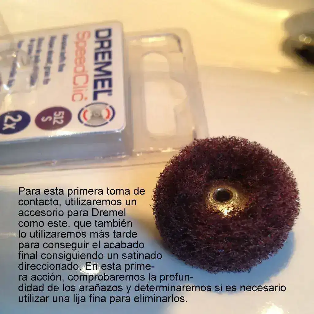

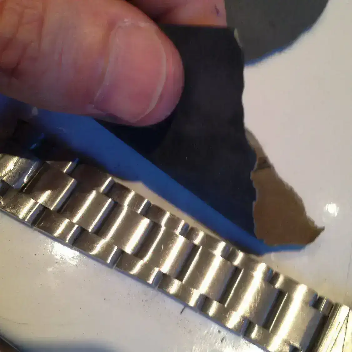

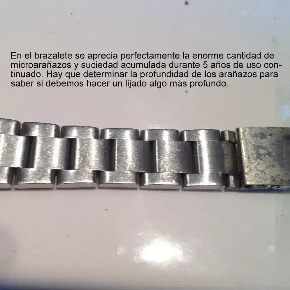

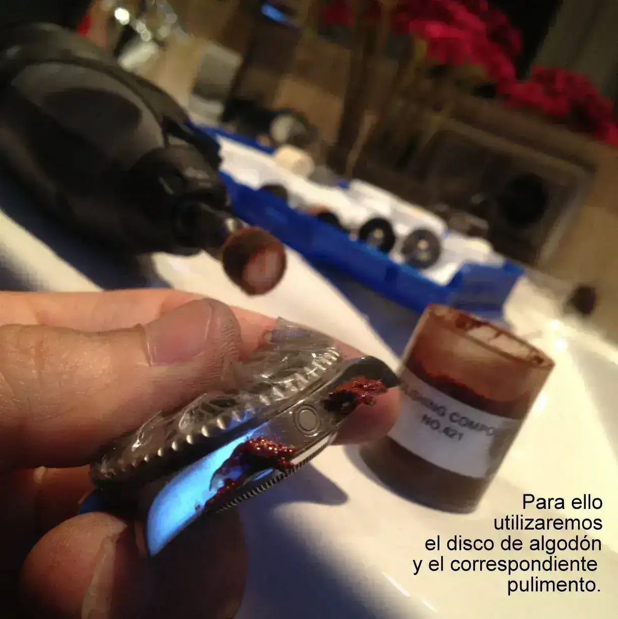

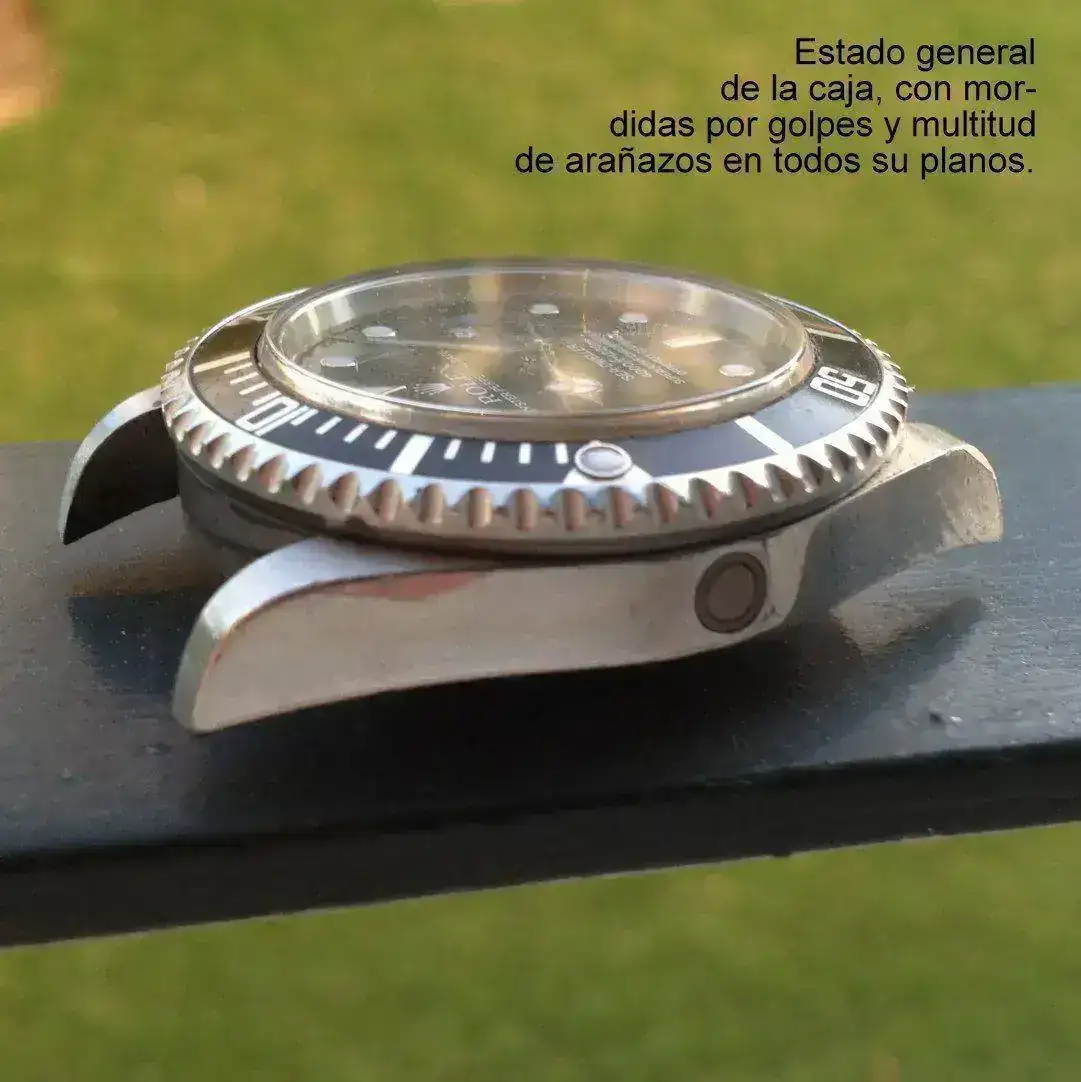

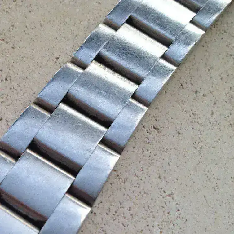

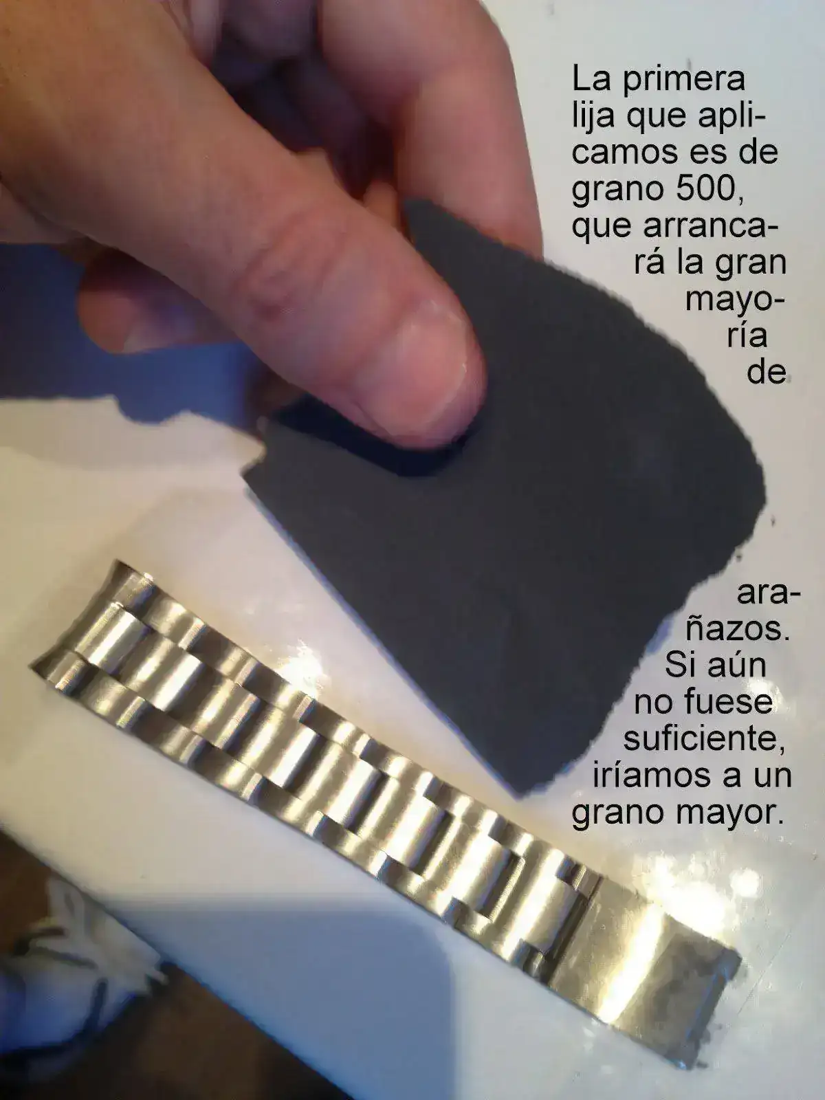

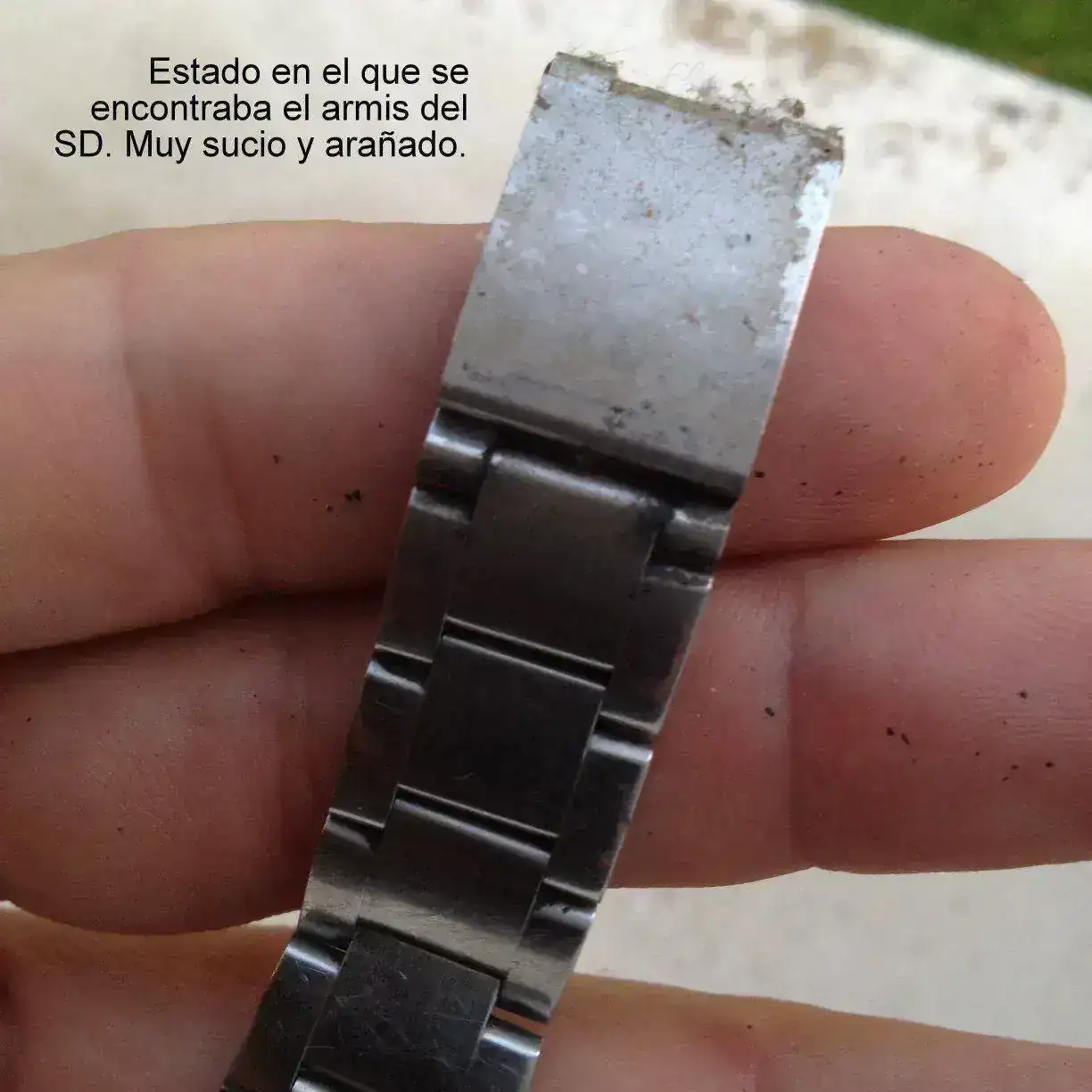

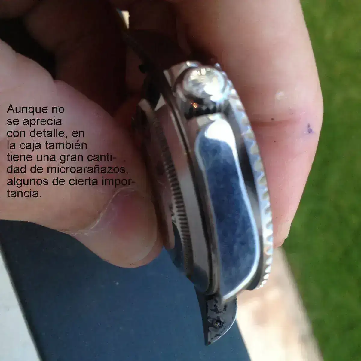

Obsesionado como buen FORERO con el mantenimiento y presencia de nuestros pequeños tesoros, le dije ayer a mi amigo Antonio que si no le "daba nada por el cuerpo" llevando un SD tan sucio y arañado en la muñeca....::cry::
Él sonriendo me pregunta: "tú qué harías?" :pardon:
Madre mía... que qué le haría??? :hmm: Déjamelo 24 horas y mañana te lo devuelvo, le dije yo.
Entonces ví una magnífica oportunidad para compartir con vosotros este trabajo que espero os sea de utilidad, compañeros.

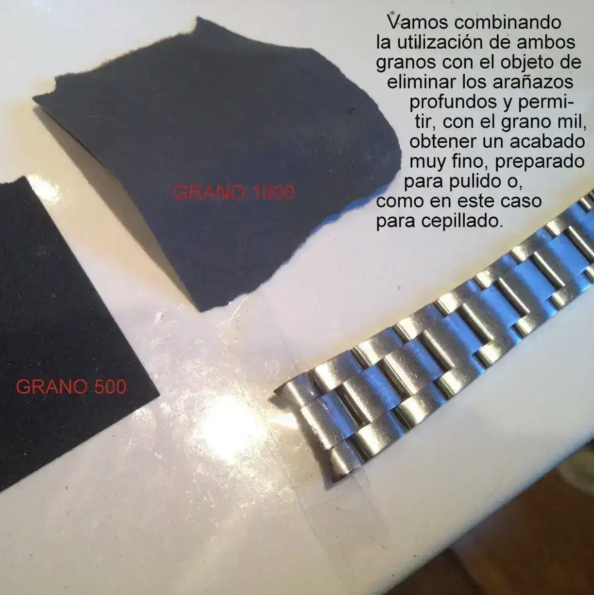

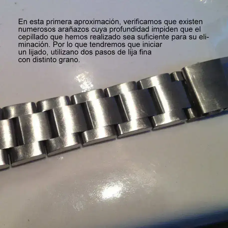

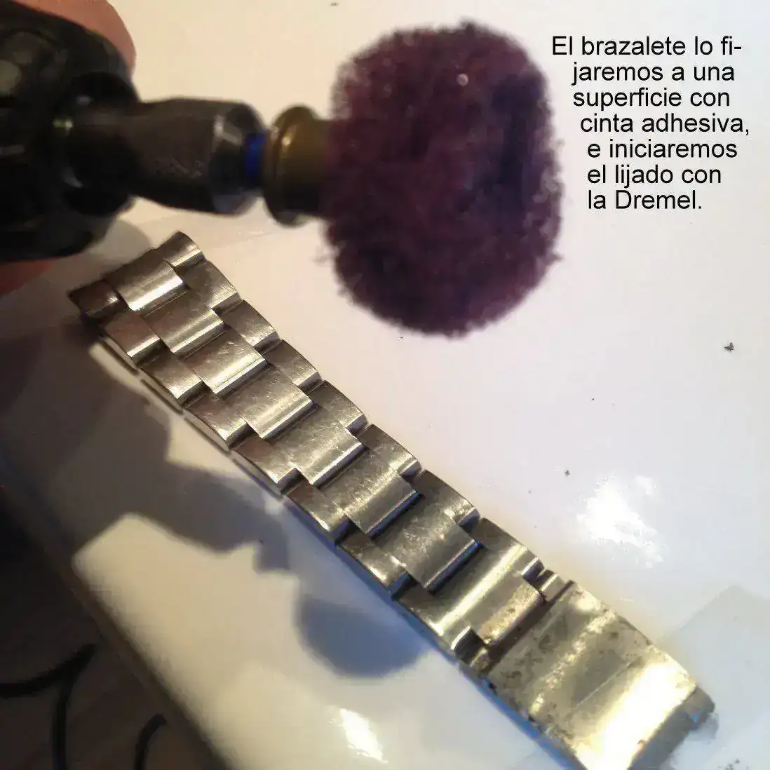

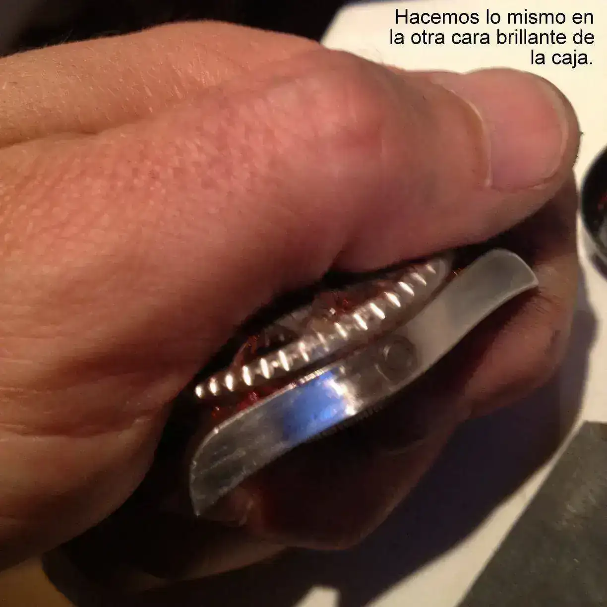

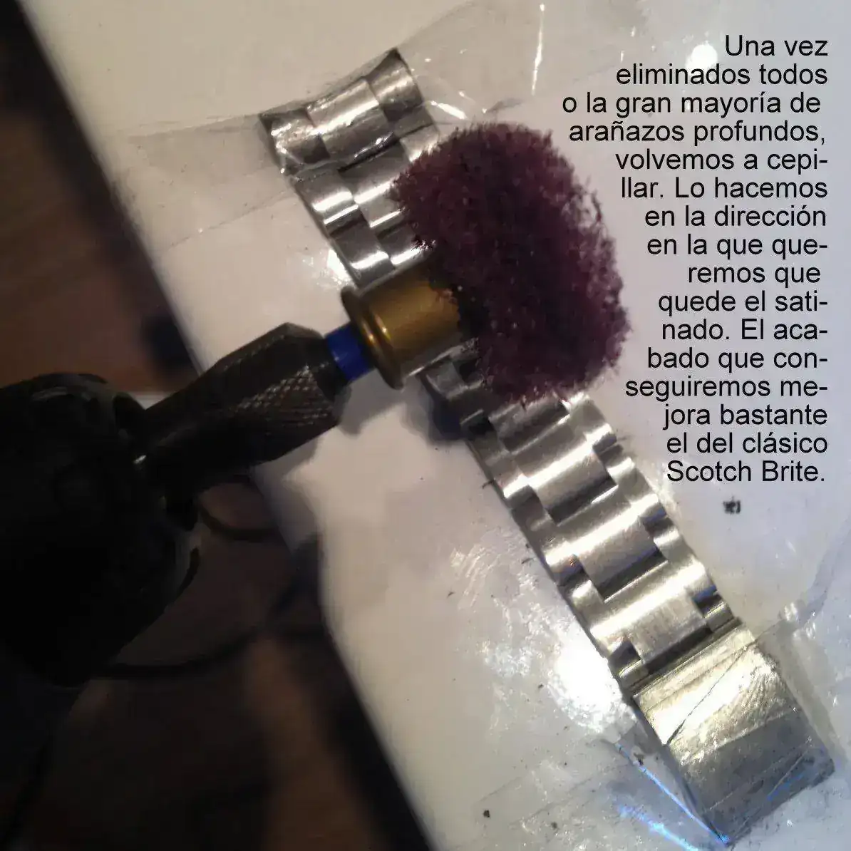

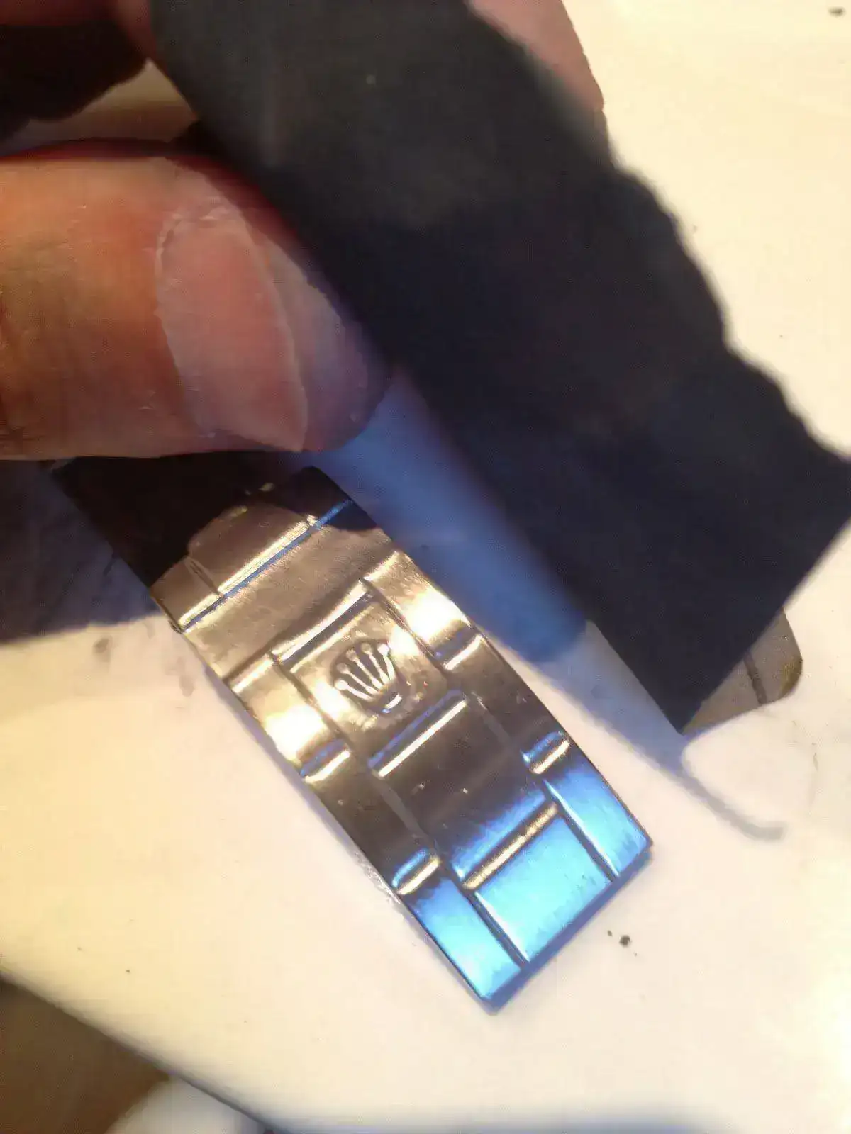

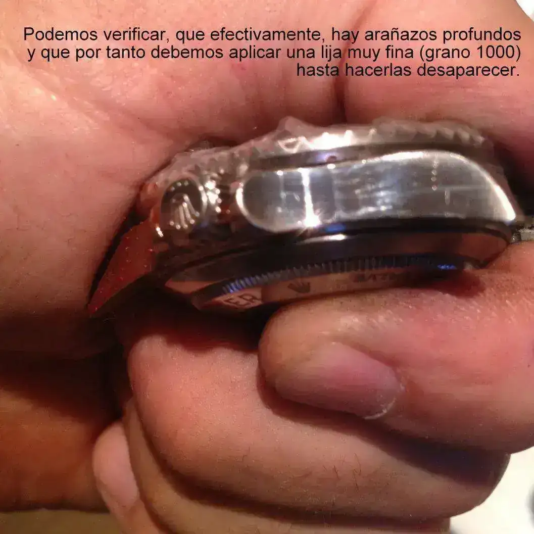

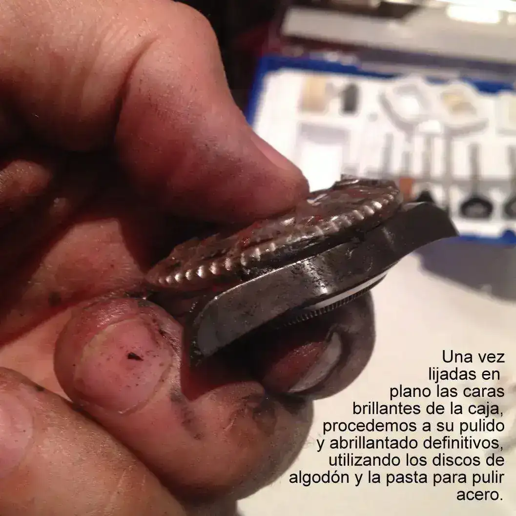

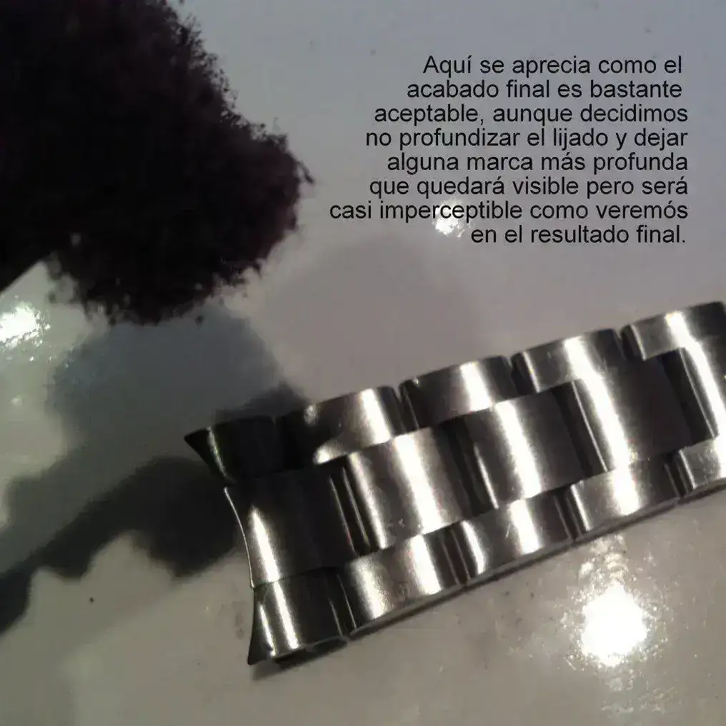

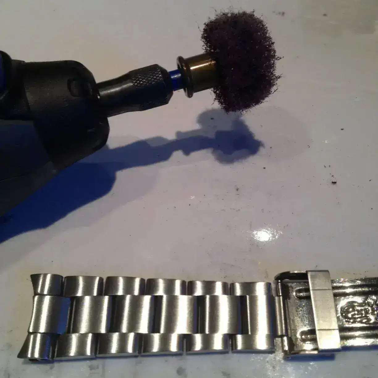

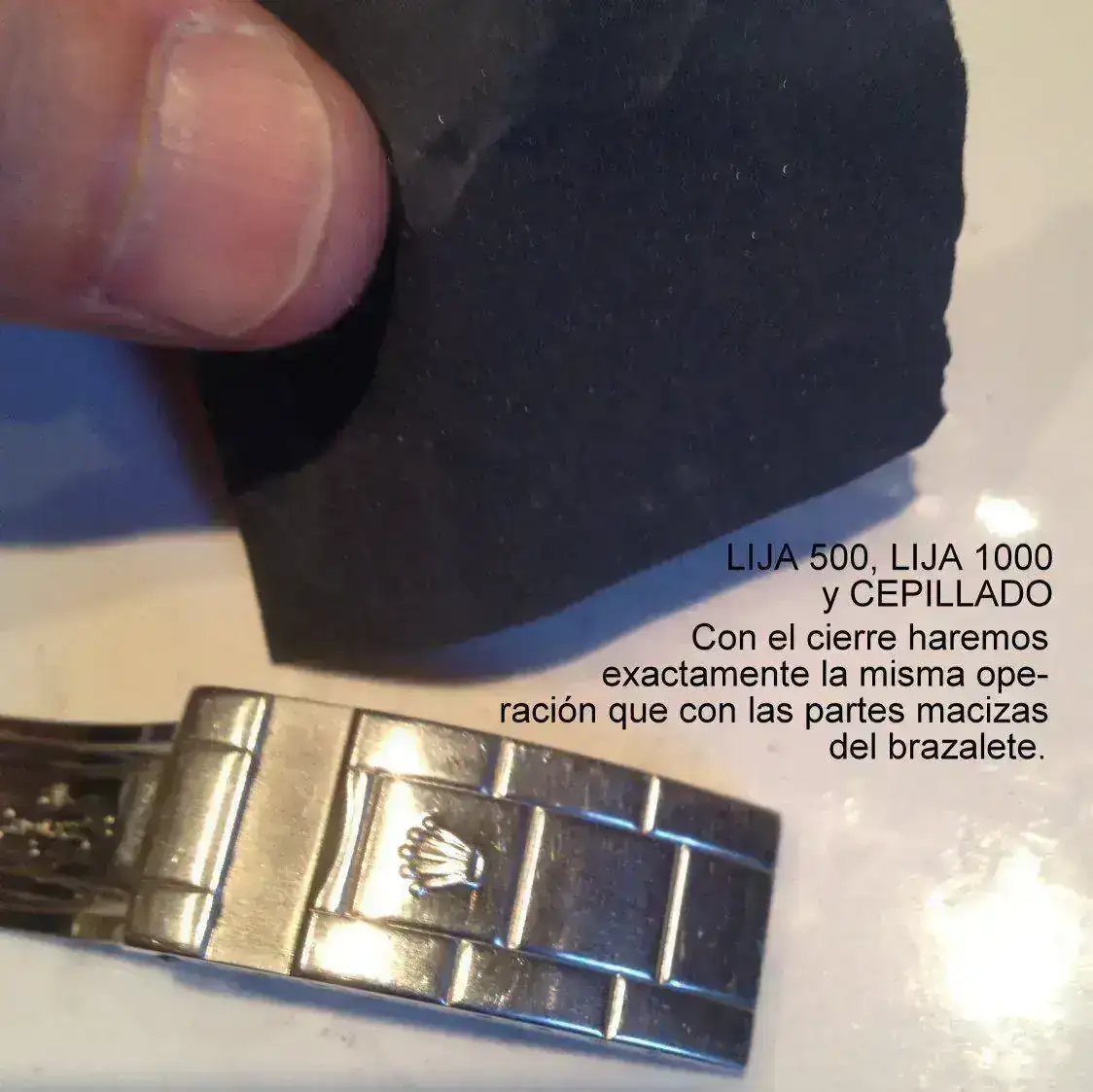

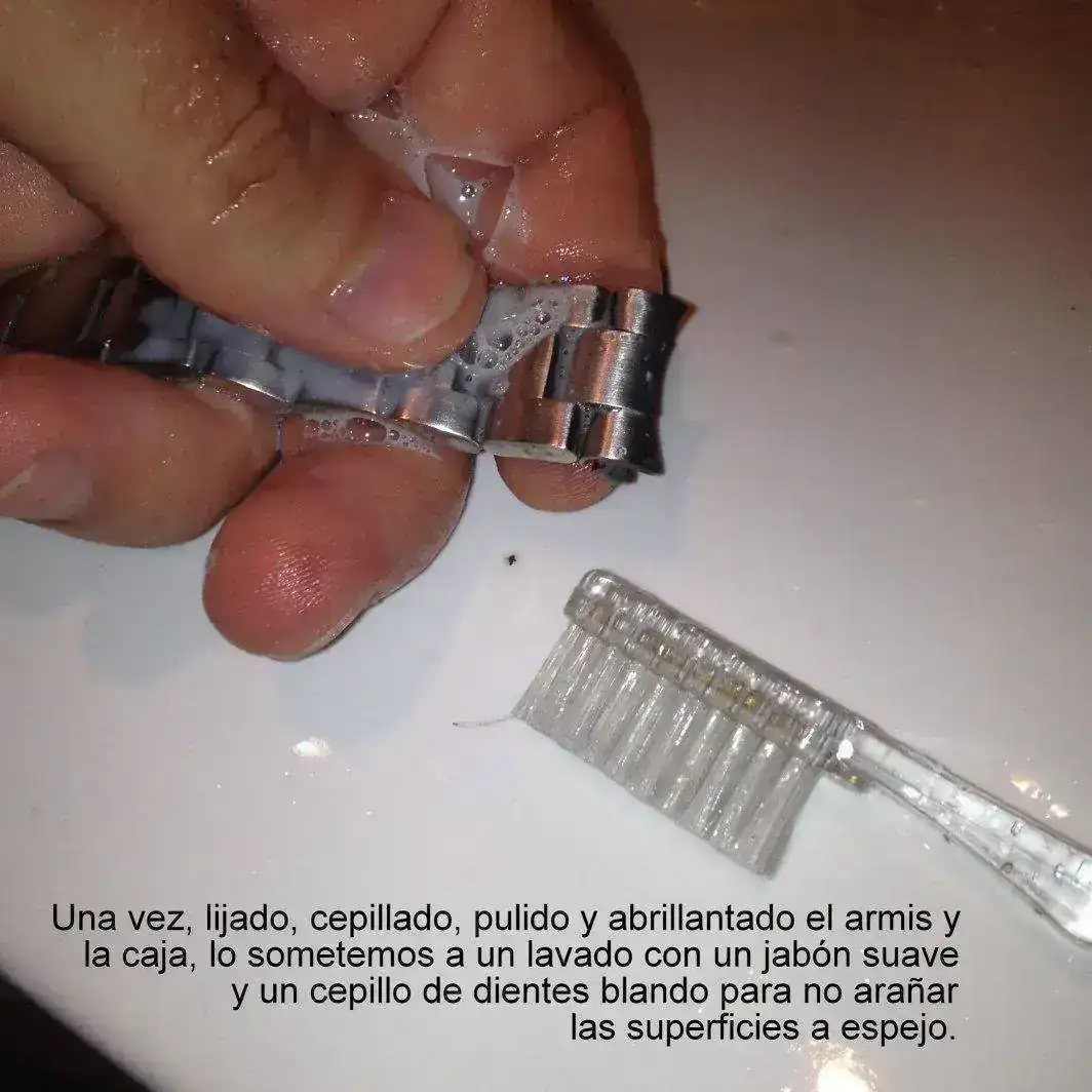

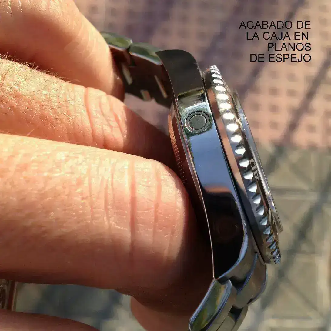

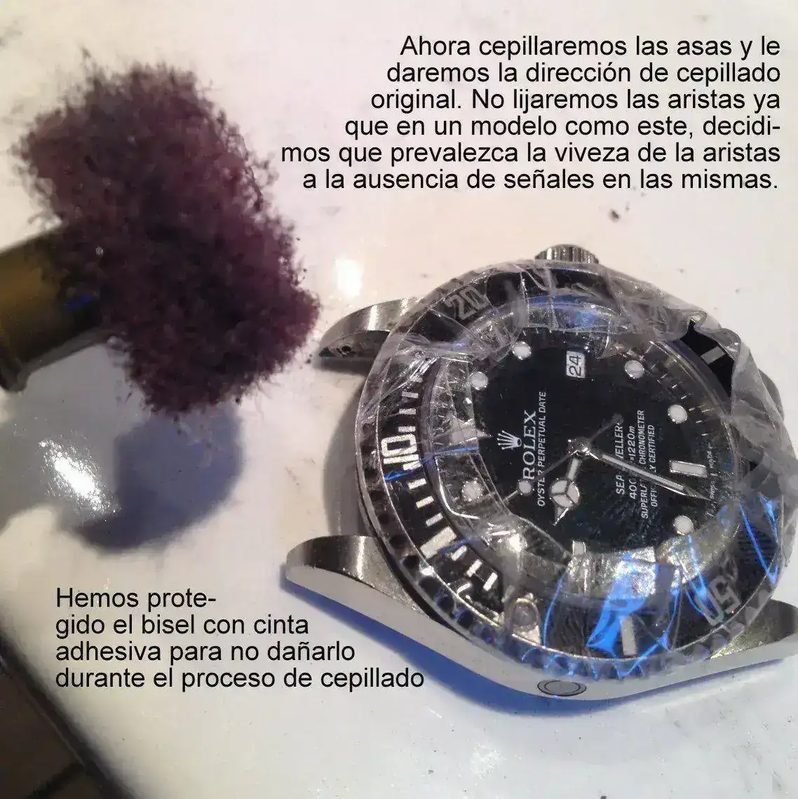

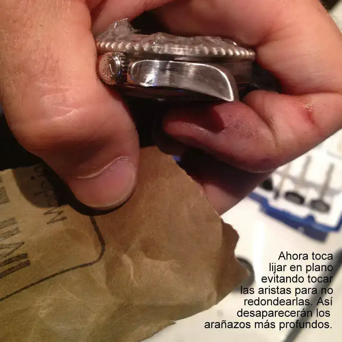

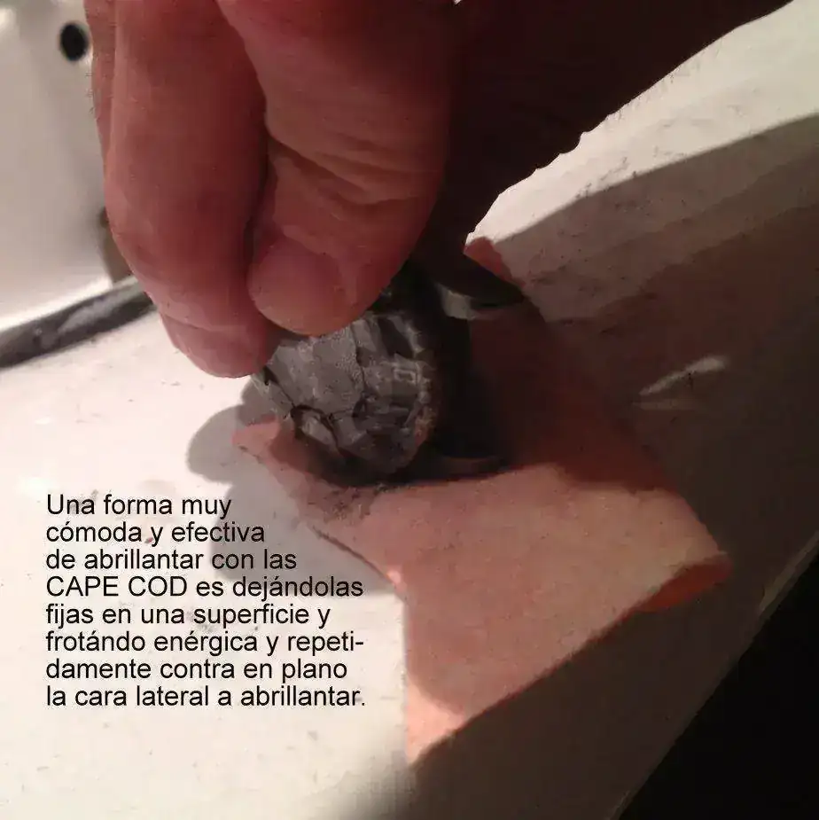

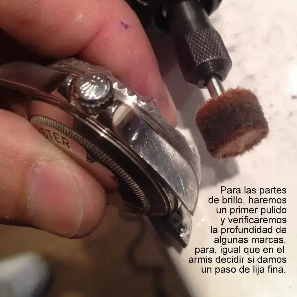

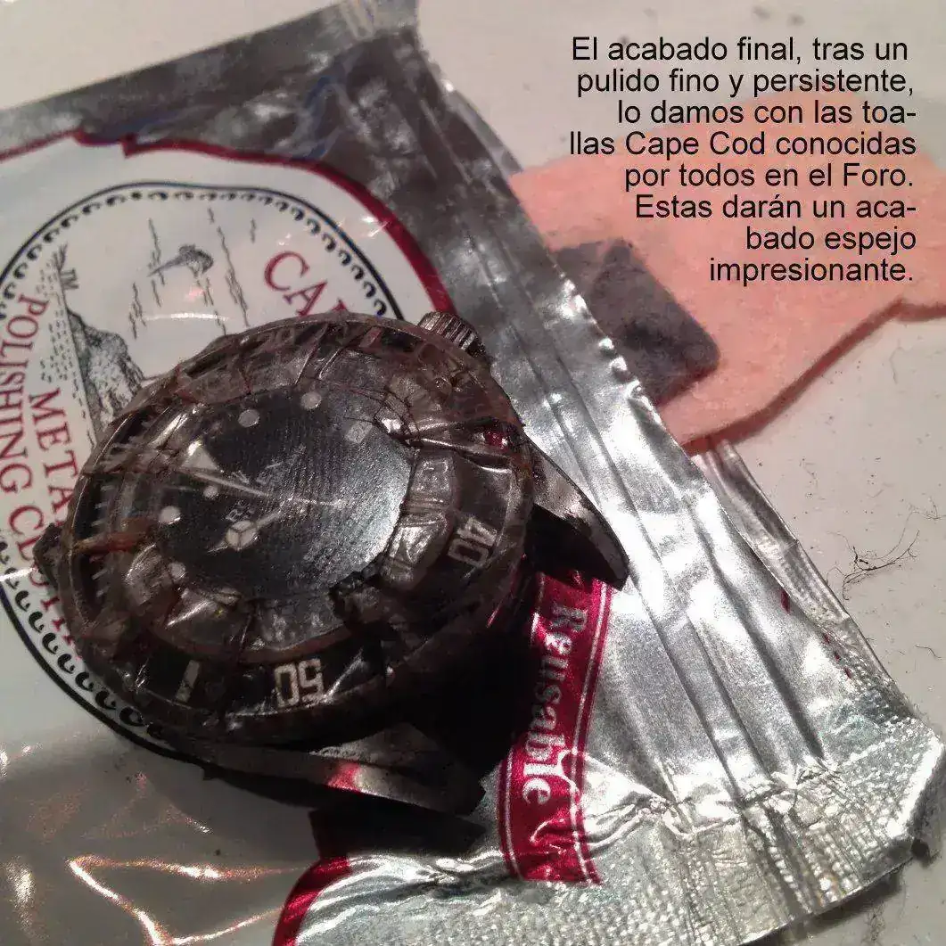

A través de estas fotos podréis ver los distintos pasos del proceso. He de decir que no he querido profundizar en el lijado de arañazos profundos y sobre todo en las mordidas y golpes de las aristas de las asas, ya que no hay nada que odie más que un Rolex "redondito" por un pulido. Prefiero que quede alguna marca a que las aristas se pierdan. Supongo que estáis conmigo...
Ahí van las fotos del trabajo:

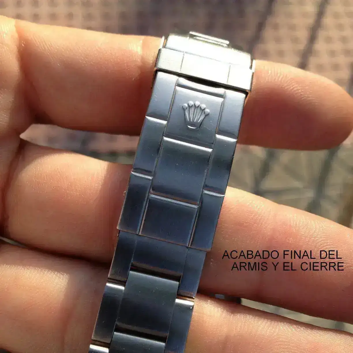

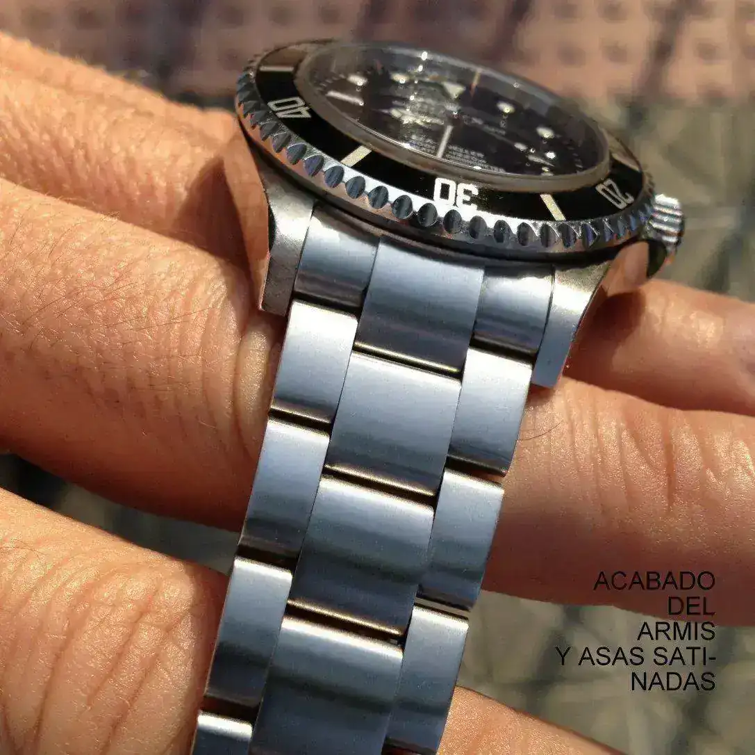

Esta misma mañana se lo entregué y le gustó mucho el resultado. El tiempo invertido fue de, aproximadamente 1 hora y media, y creo que ha merecido la pena. Un amigo es un amigo.
Espero que os haya gustado y que a alguno de vosotros os ilustre el camino para mantener vuestros nenes.

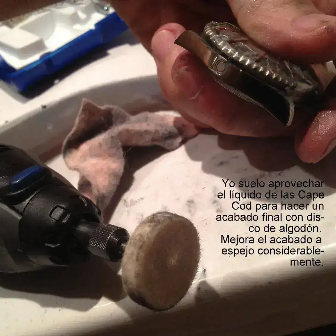

Honestamente: Nada, pero NADA, tiene que ver el acabado que se consigue con estos métodos rudimentarios con el acabado propio de una pieza como el SD. Otra cosa es quien lo mire, que puede no verlo, no valorarlo o simplemente conformarse.
Los acabados a espejo se hacen con lijas hasta 6000 y varios pulimentos diferentes. Como ya he dicho en otras ocasiones ese disco de la Dremel NO es de algodon realmente, es una especie de felpa. Los discos de algodon son totalmente diferentes y los buenos son de gran diámetro....
Por otro lado la Dremel en su posicion más lenta gira demasiado deprisa para este tipo de operaciones....
En fin, que no discuto que el resultado no sea aparente... pero a poco que aprecieis vuestros relojes hacedlo en casa pero hacedlo bien.

Todo correcto, salvo estas correcciones.
Se puede, es más muchas casas pulen con micromotores, o dremels. Lange por ejemplo realiza diversas fases de pulido con un pequeño disco. He visto pequeños discos de fieltro usados en patek para pulir sus cajas.
Gracias a esos micromotores y a que los buenos se pueden regular la velocidad, y empleando los discos correctos especiales, se pueden pulir los recovecos mas escondidos de la caja (entre asas)
El disco de gran diametro se usa de fieltro duro y es para eliminar los grandes defectos. Luego se pasa a micromotor con fieltro y para el pulido final se pule no con algodon si no con un disco de piel pequeño.
Piensa que si usas un disco de algodon grande atacas mucha parte de la caja y redondeas las aristas.
Si estamos hablando de cajas de acero, mas duras que el oro, se pueden hacer varios pasos con papel de diferentes granos previamente.
Tampoco se deberia pulir la caja de un reloj montado, y encima sin lavarla en profundidad. ¿Quien le pasa la pulidora al coche cuando este esta lleno de suciedad? La caja se debe desmontar, lavar, pulir y volver a lavar.
Lange e IWC estan empezando a usar soldadores laser para reparar las cajas con golpes donde el material ha saltado, le vuelven a añadir material.
https://www.thewatchforum.co.uk/index.php?showtopic=71376
Y aqui como pulir un rolex, aunque para mi gusto no deberia usar algodon de gran diametro.
