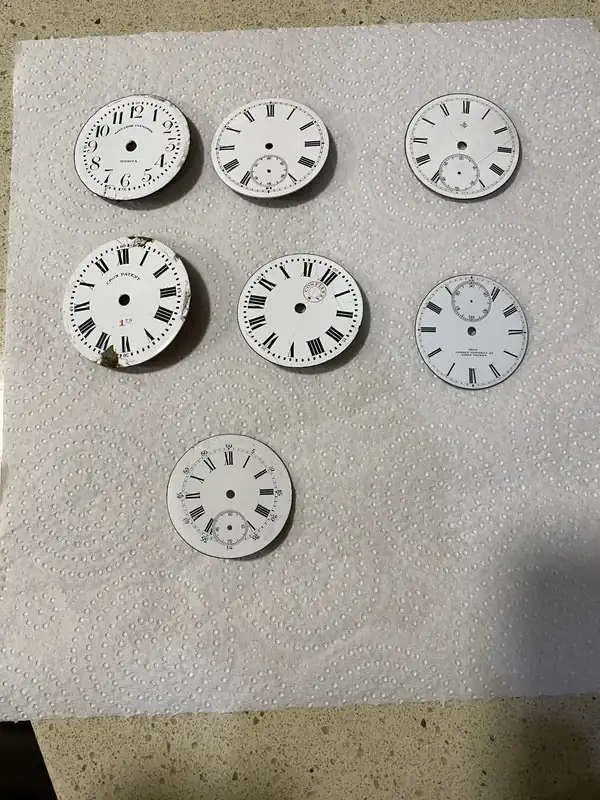

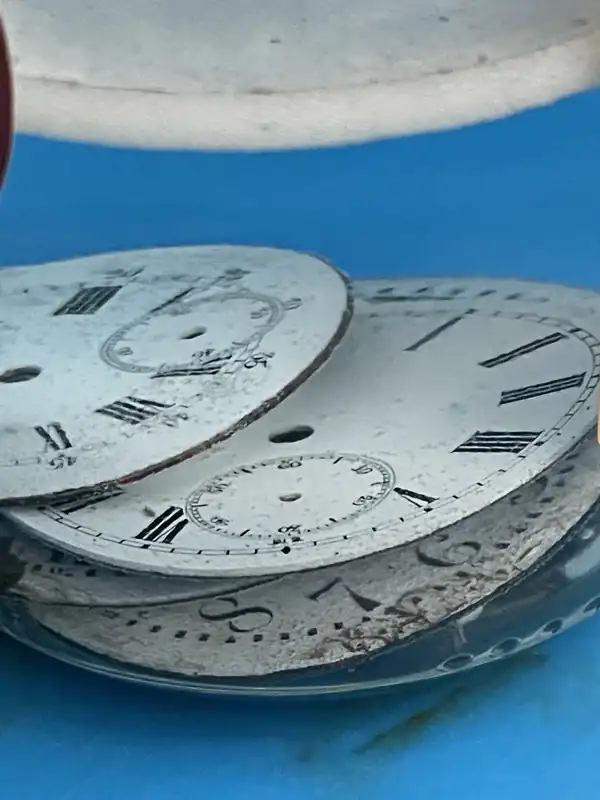

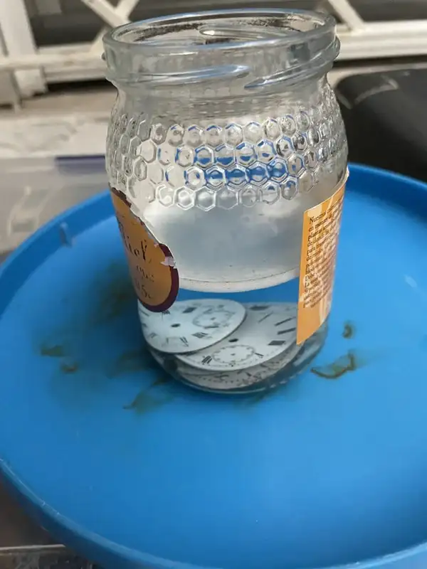

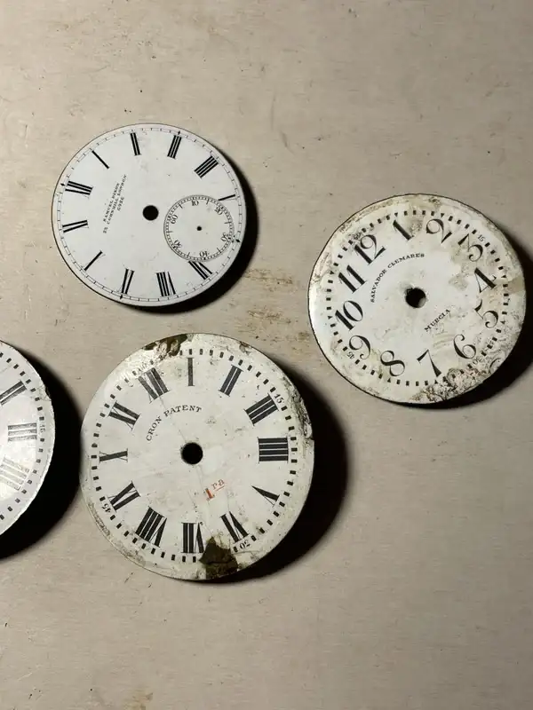

Tenía estas esferas abandonadas y tal y como las veis fueron a un bote pequeño con agua templada y una pastilla de limpiador.

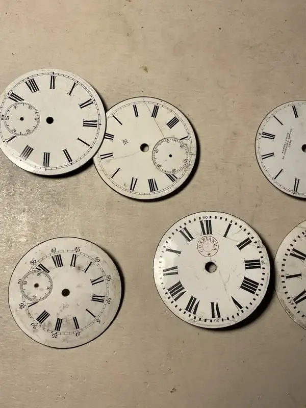

Tras doce horas el resultado fue,
No se si esto se sabía, pero por si a alguno le interesa.
