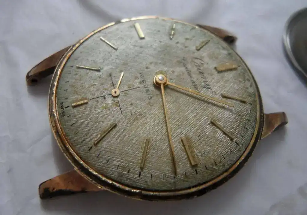

Esta mañana compré un Cauny centenario por el precio de una jarra de cerveza y nada más llegar le he metido mano...
Monta un Unitas 176 con el tornillo del rochete suelto y un tornillo de la caja roto, y la esfera completamente estropeada con unos tonos marrones y verduscos un tanto feos...
Os cuento el bricolage que al final no me ha salido del todo bien

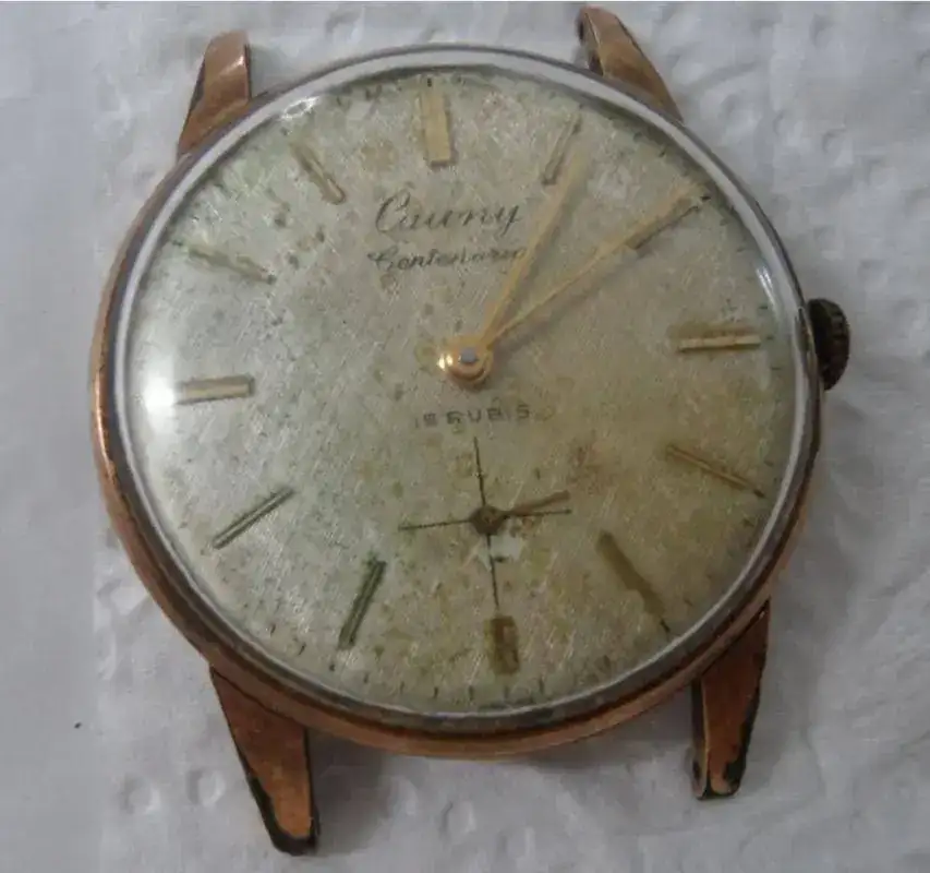

Me vino asi

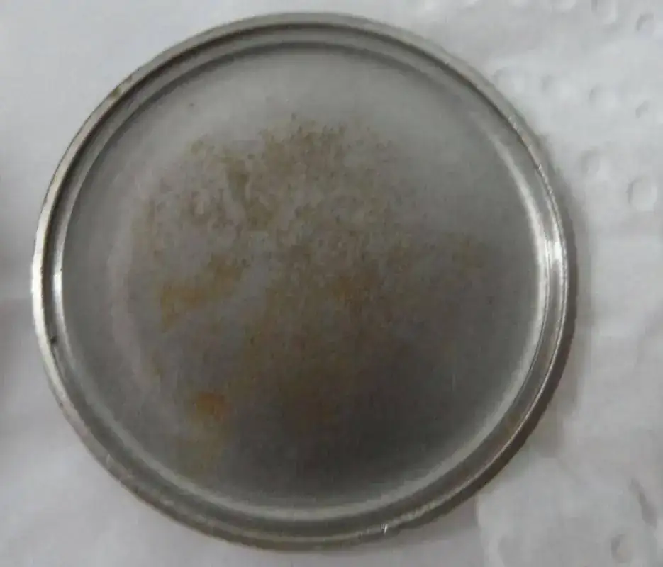

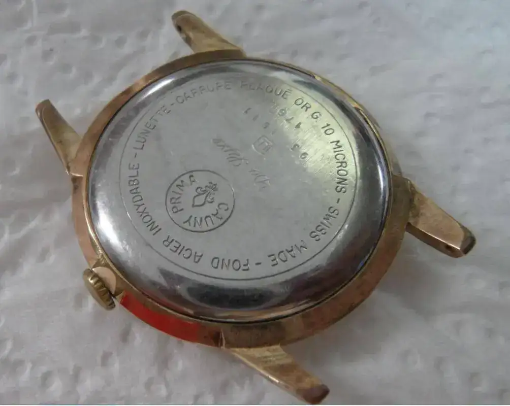

La tapa viene sin ninguna anotación en el interior por lo que creo que nunca se ha reparado.

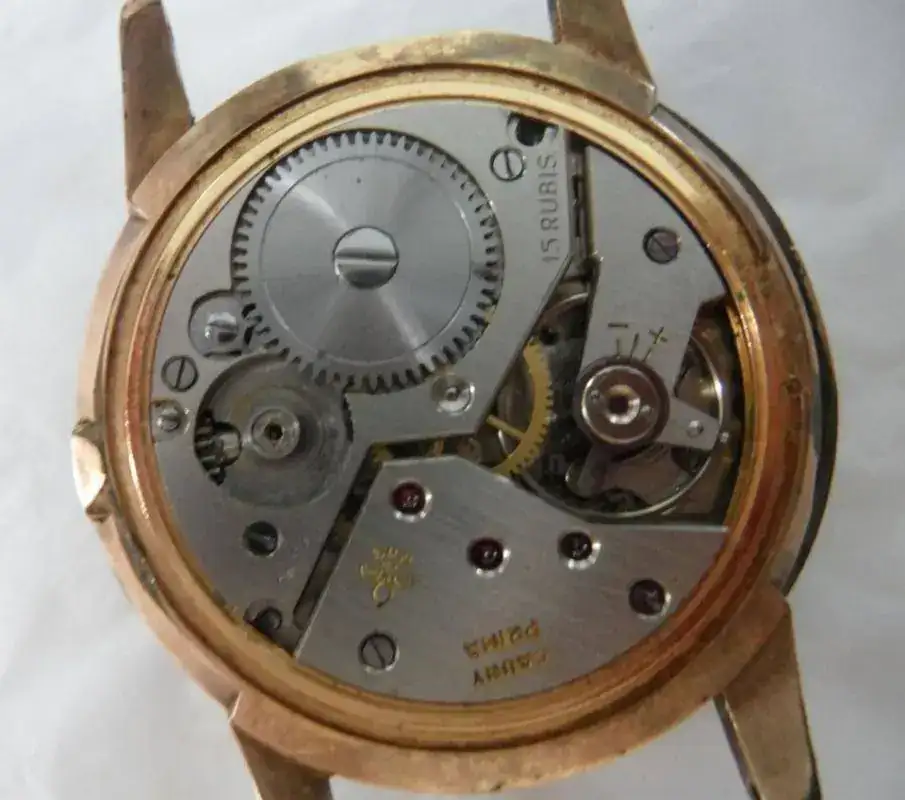

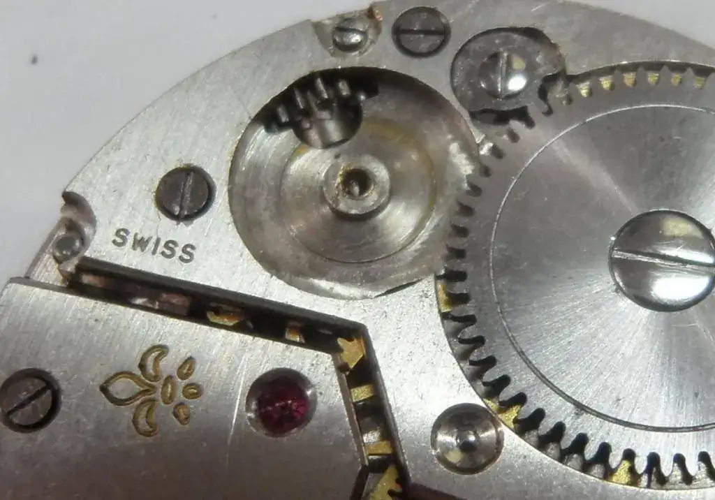

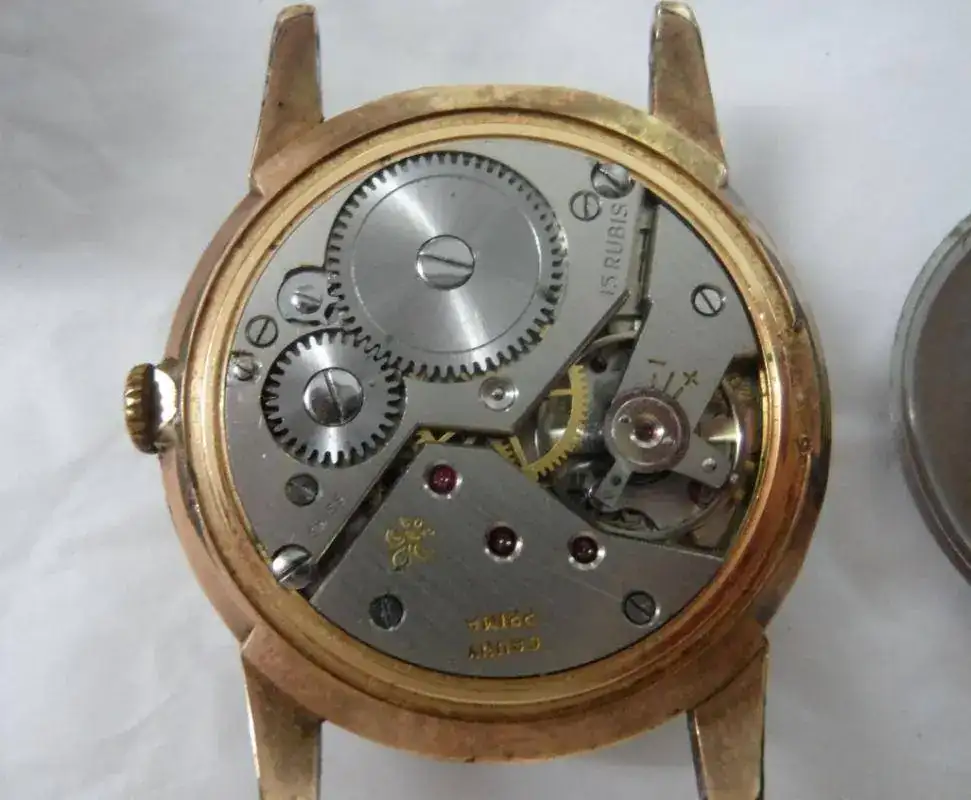

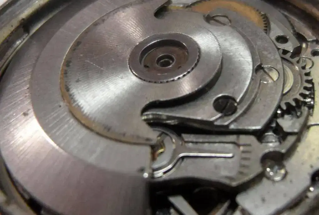

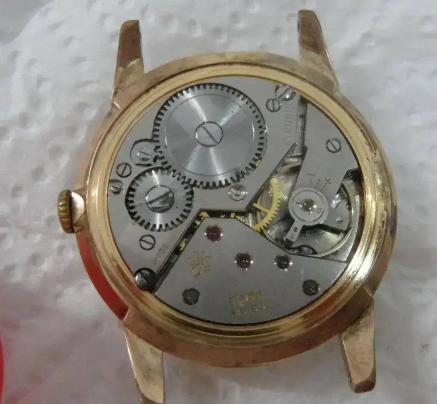

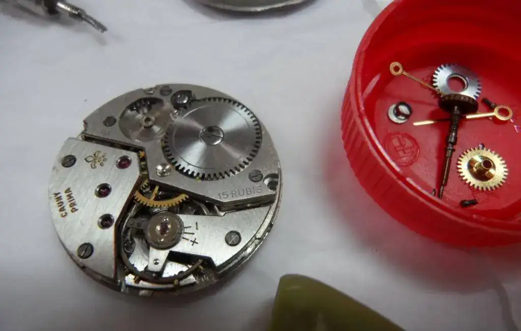

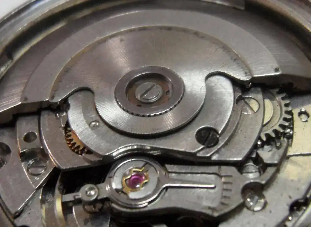

Esta es el mecanismo unitas 176

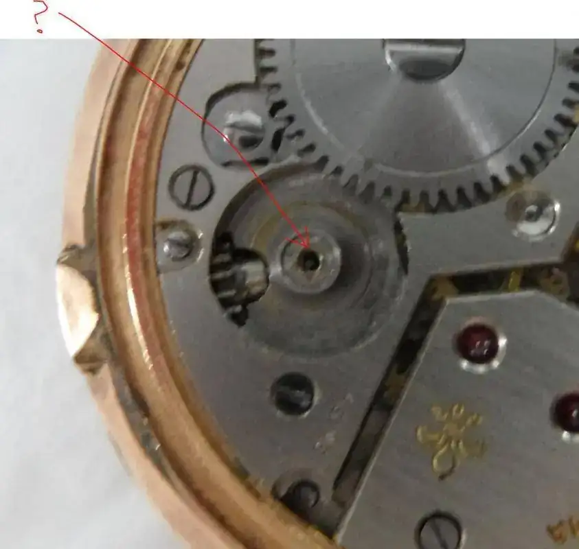

el tornillo del rochete no enroscaba y el rochete saltaba al dar cuerda y uno de los tornillos de la caja
se ha partido al intentar aflojarlo, pero lo he podido sacar

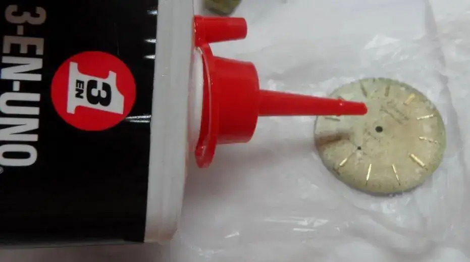

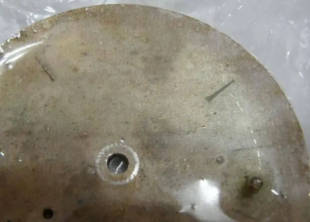

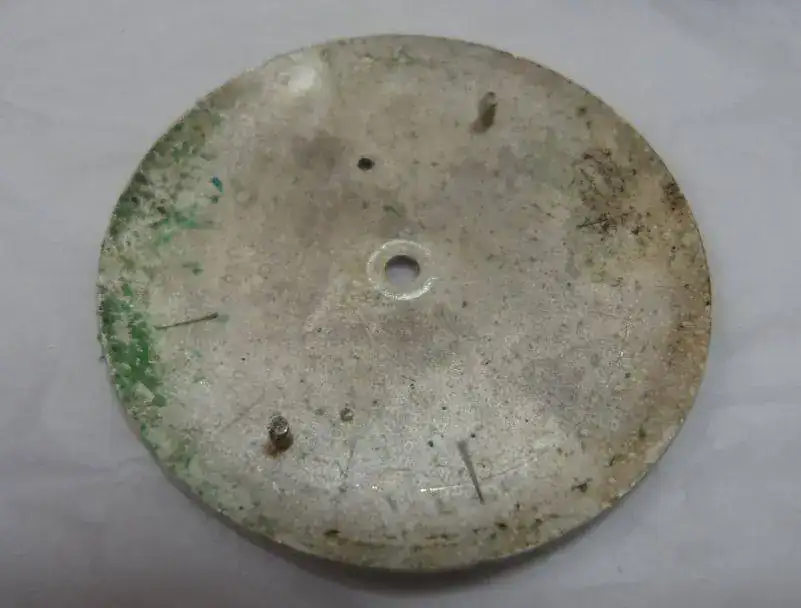

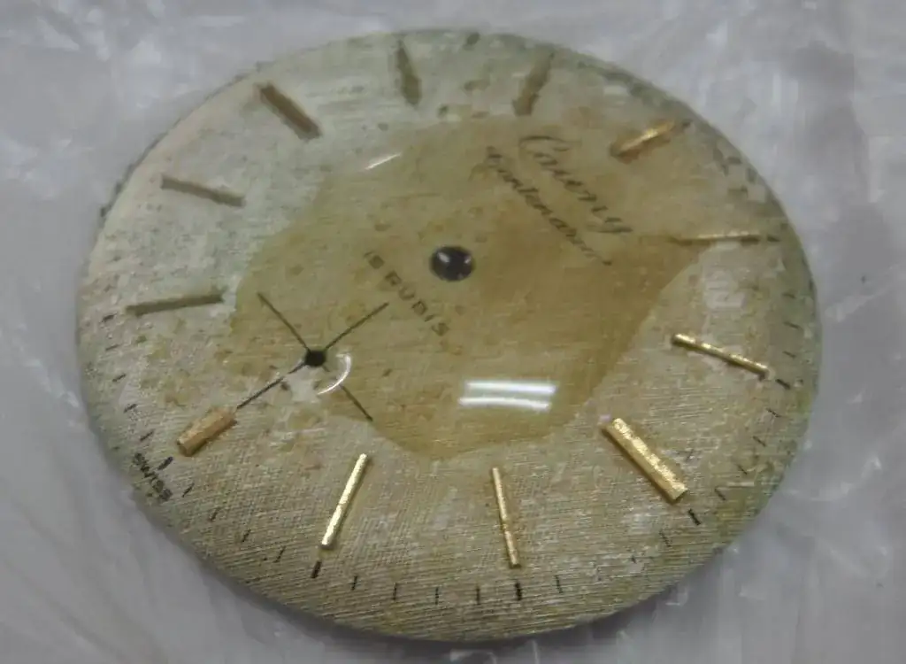

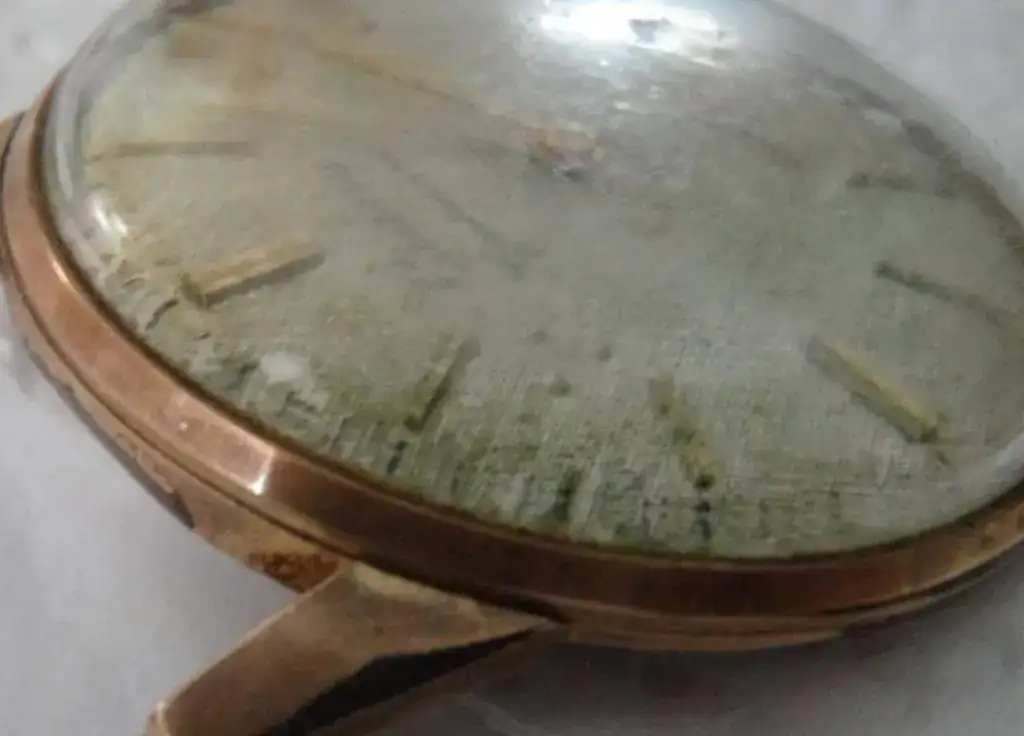

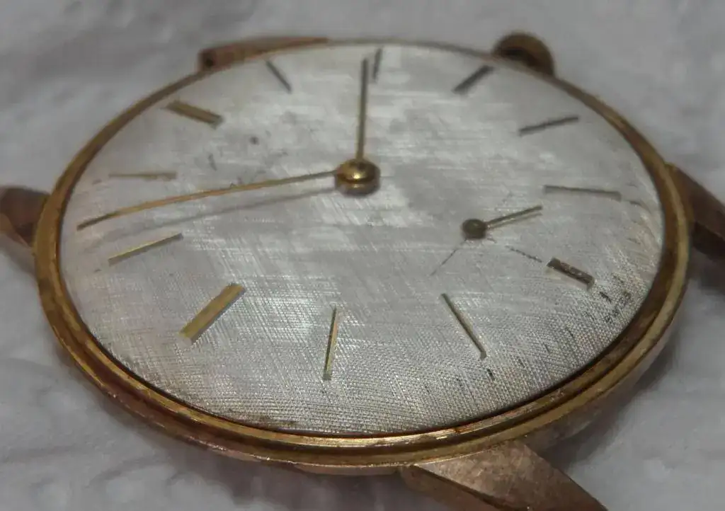

Un truco que me ha salido bien en otras ocasiones es embadurnar de aceite la esfera deteriorada para que la suciedad se ablande

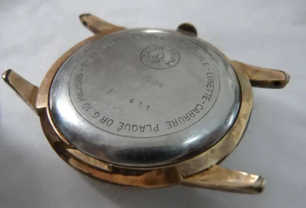

La parte trasera estaba oxidada y la pintura había saltado

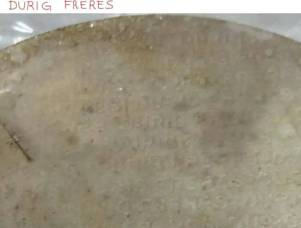

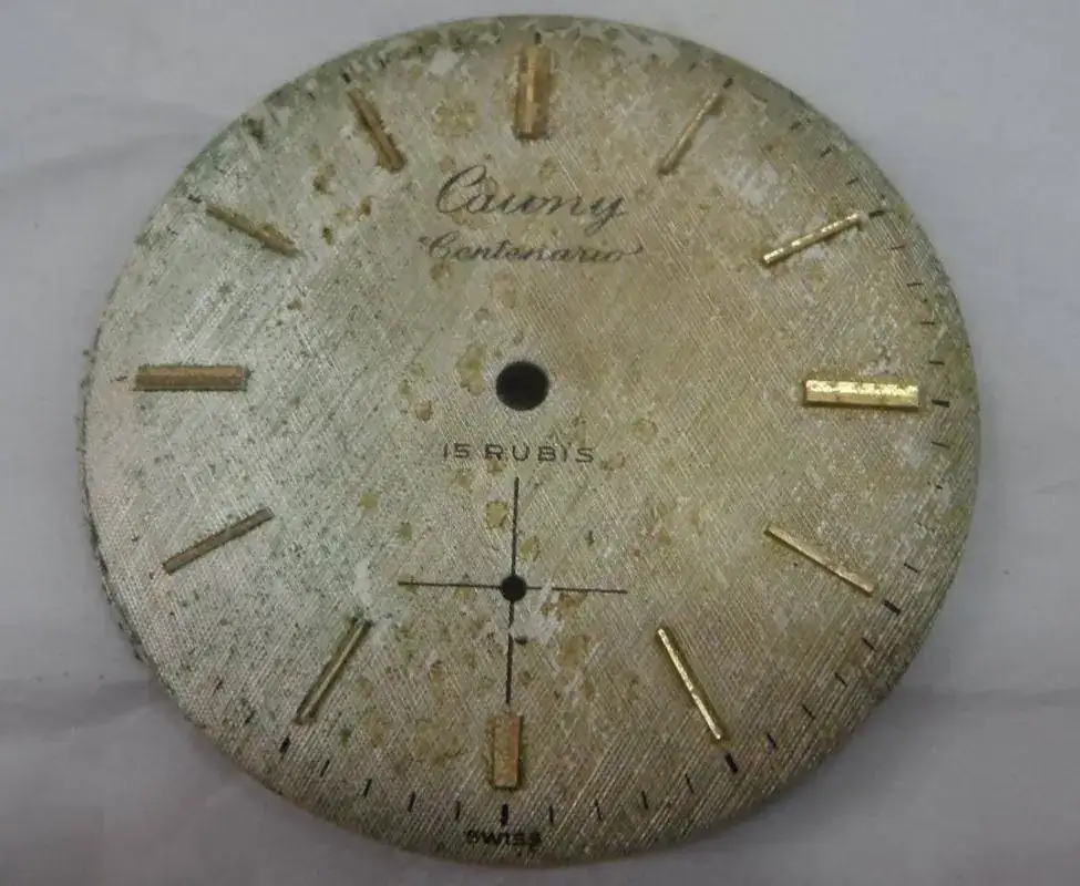

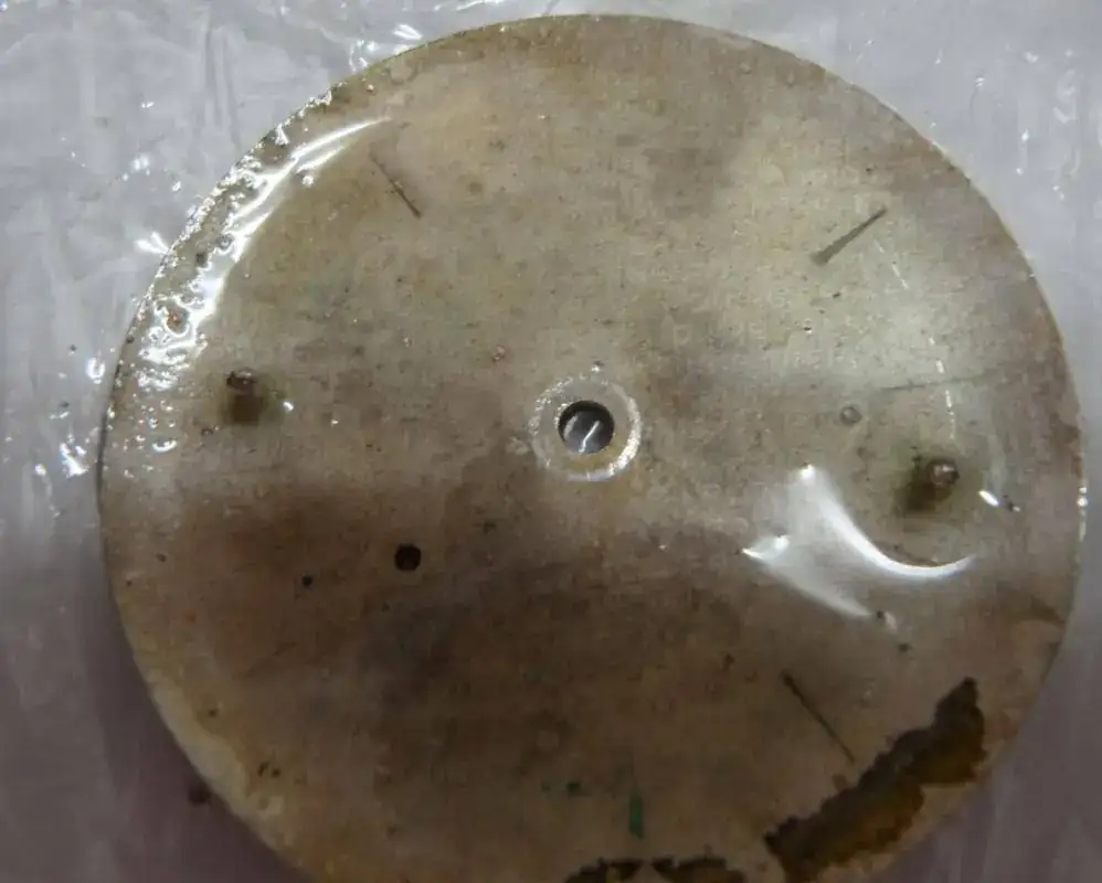

Lleva una grabacion de DURIG FRERES en la parte trasera de la esfera
Al rato de embadurnar de aceite y darle con un pincel muy suave le echo a la esfera BANG BANG anti grasa para que disuelva todo el aceite y arrastre la suciedad
En otras esferas me ha respetado la grabación y no la ha perjudicado, pero en esta la ha arrastrado junto con la suciedad.
Lo importante es que la pintura de la esfera no se ve perjudicada de este modo y conserva la patina blanca originaria.
En un futuro próximo me pondré a elaborar la forma de grabar de nuevo los textos, aasí que de momento ha quedado limpia de suciedad

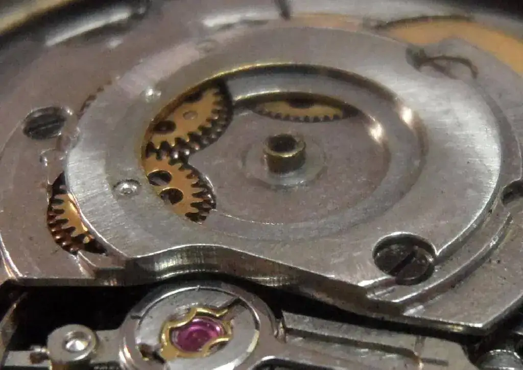

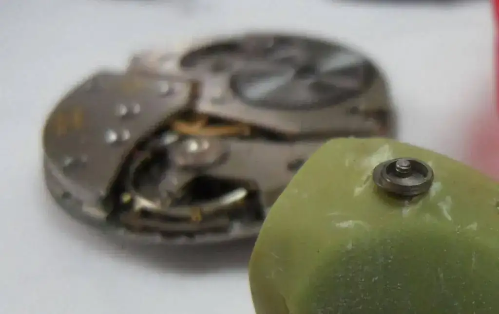

El tornillo del rochete lo he pegado con mucho cuidado y el reloj coge cuerda y el rochete queda estable de momento.
La avería de ese tornillo la he de descifrar, ya que creo que hay un casquillo que sale de la platina donde enrosca el tornillo
que fija el rochete y creo que se ha destruido y por eso no roscaba el tornillo, ya que he intentado roscarlo sin rochete y no coje...

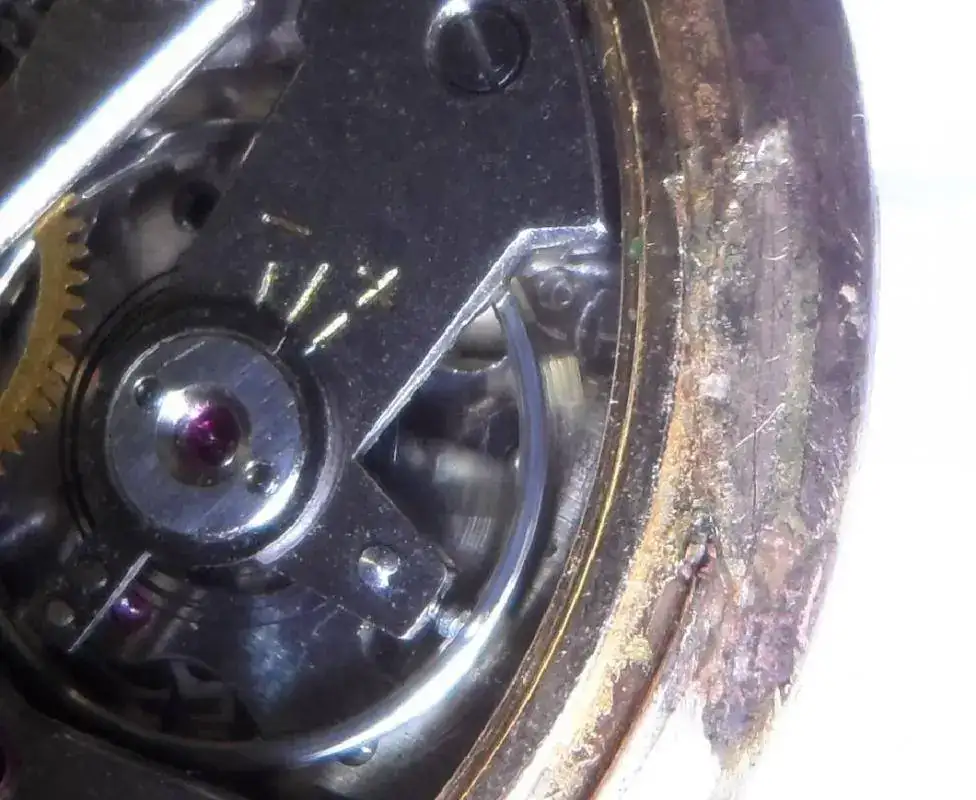

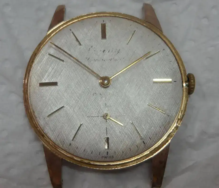

El mecanismo en funcionamiento...

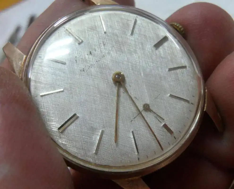

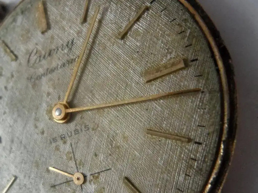

La esfera blanca con los restos aun visibles de algo de la rotulación.
Tengo escaneada la esfera y los rótulos son bastante sencillos de reproducir, así que hasta un futuro próximo este se queda con la "cara lavada y recién peinao"..

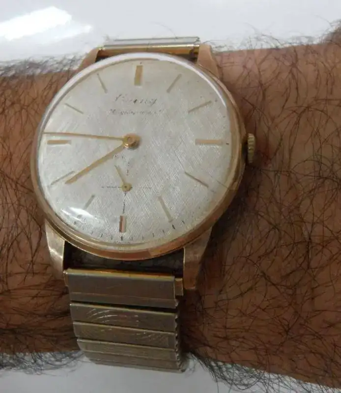

Y con una flexo que tenía por ahi hasta que le compre una correa...

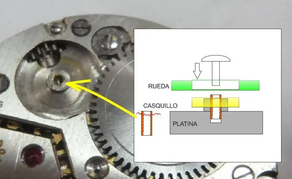

Esa es la rueda corona, Vicente y, efectívamente, entre el eje de la platina y la rueda ha de ir una arandela que hace de cojinete. Buena máquina esa 176

Qué patina más bonita queda, gran trabajo de bricolaje compañero
La verdad es que las grafías volverán a su estado original algún día, no lo dudéis. Los restauradores creo que hubiesen limpiado totalmente la esfera, pintado y tampografiado las grafías de nuevo.
Y eso cuesta y hay que pagarlo.
De momento he descubierto que al remover la mierda primero con aceite se evita que esa mierda incrustada y pegada a la esfera arrase con todo lo de abajo,al contrario que si intentas quitarla del tirón.
Obviamente si no quieres perder nada de la grafía lo mejor es ni tocarlas, incluso al pasarles el plumero, la brocha o el cepillo, si tiras de cualquier costra en seco puedas perder un trozo de esfera.
Por cierto... Pregunta de novato...El tornillo de la rueda de la corona rosca en la platina o lleva un casquillo???
    20 KB · Visitas: 178
La verdad es que tenía mierda la esfera que no parecía ni que estuviese texturada. Bueno, sí parecía textura pero de la que coge la ropa de mis hijos después de ir al parque, yo me entiendo.
Una vez recuperes la grafía va a estar realmente bien.
....El tornillo de la rueda de la corona rosca en la platina o lleva un casquillo???
Directamente; el casquillo, como te dije antes, está entre el eje, que es un tetón en la platina, y la rueda. Para evitar roces y engarrotamientos, como si fuera un cojinete.
Intenté roscar el tornillo sin la rueda para ver si roscaba en el hueco de la platina pero no cogía rosca.
Lo que he hecho es echar una pequeña gotita de pegamento en el hueco de la platina, lo suficiente para que el tornillo sujete el conjunto y lo he conseguido ya que el reloj funciona y coge carga al girar la corona...
aunque me gustaría saber la reparación más ortodoxa, que no se si será tornear nuevamente la rosca y meter un tornillo de más calibre o colocar un casquillo para que el tornillo rosque en este

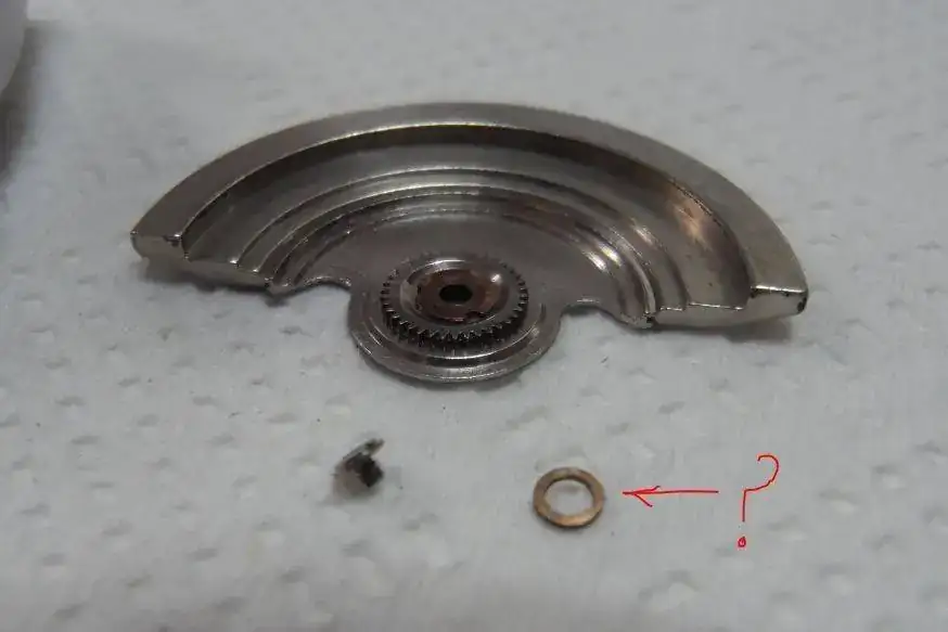

He retomado un rato el tema del tornillo y el rotor, y dentro de la máquina encontré una arandela suelta que me ha descolocado un poco....
Ver el archivos adjunto 487958
La he intentado poner debajo del rotor pero levanta aun más la pieza con lo que el tornillo hace aprieto antes en el rotor
Ver el archivos adjunto 487959
El eje se ve un poco gastado por arriba.. que os parece???
He quitado la arandela y veo que el eje queda hundido, por lo que el tornillo hará contacto con el rotor y si se aprieta demasiado lo frenará y si se deja suelto se soltará por el giro...

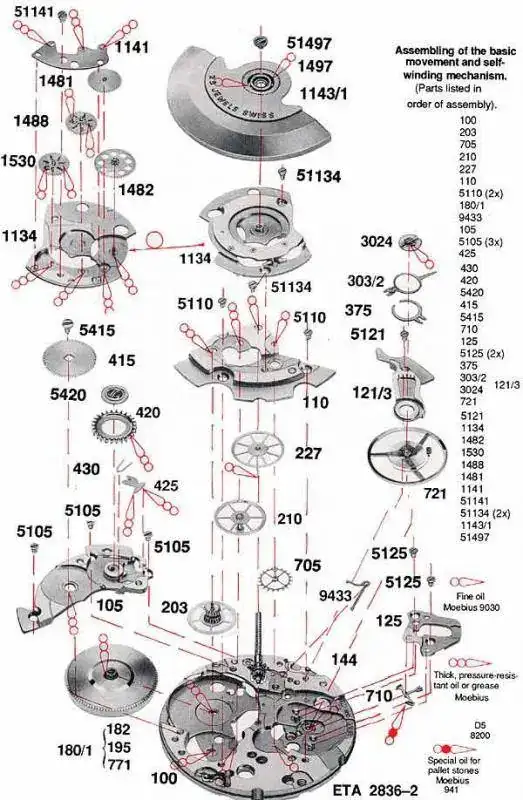

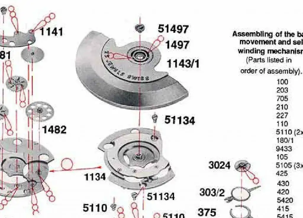

He visto el despiece del calibre y no veo que haya ninguna arandela entre el tornillo el rotor y el eje ???
Ver el archivos adjunto 487962
Ver el archivos adjunto 487963
Así que como soluciones pienso que serían:
O bien buscar un tubo similar y hacer un casquillo para subir el apriete del tornillo, o en última instancia echar un fija tornillos para dejar el tornillo con la presion suficiente para sostener el rotor y evitar el desenrosque del tornillo...
Ver el archivos adjunto 487969
Qué opinais???

Aunque ahora respondiendo al hilo me he dado cuenta que lo que puede haber pasado es que esa especie de casquillo dorado
que parece encajar en la platina puede que haya perdido la rosca y altura y sea eso lo que hay que cambiar.
Que te parece Manolo??
Lo amarillo es porque el latón ha perdido el cromado posiblemente por haber forzado el tornillo. Ya sabes que tiene la rosca cambiada, rosca hacia la izquierda, y ese sería el mayor problema para encontrar otro con algo más de grosor en su rosca, que sería la reparación perfecta. Mientras tanto eso de pegar el tornillo te sirve para salir del paso; ya veremos lo que aguanta porque tampoco puedes echar soldadura química por si hay que volver a desmontar.
