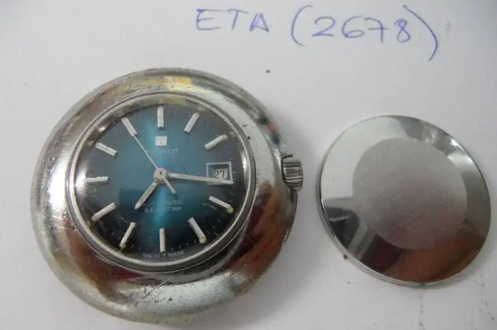

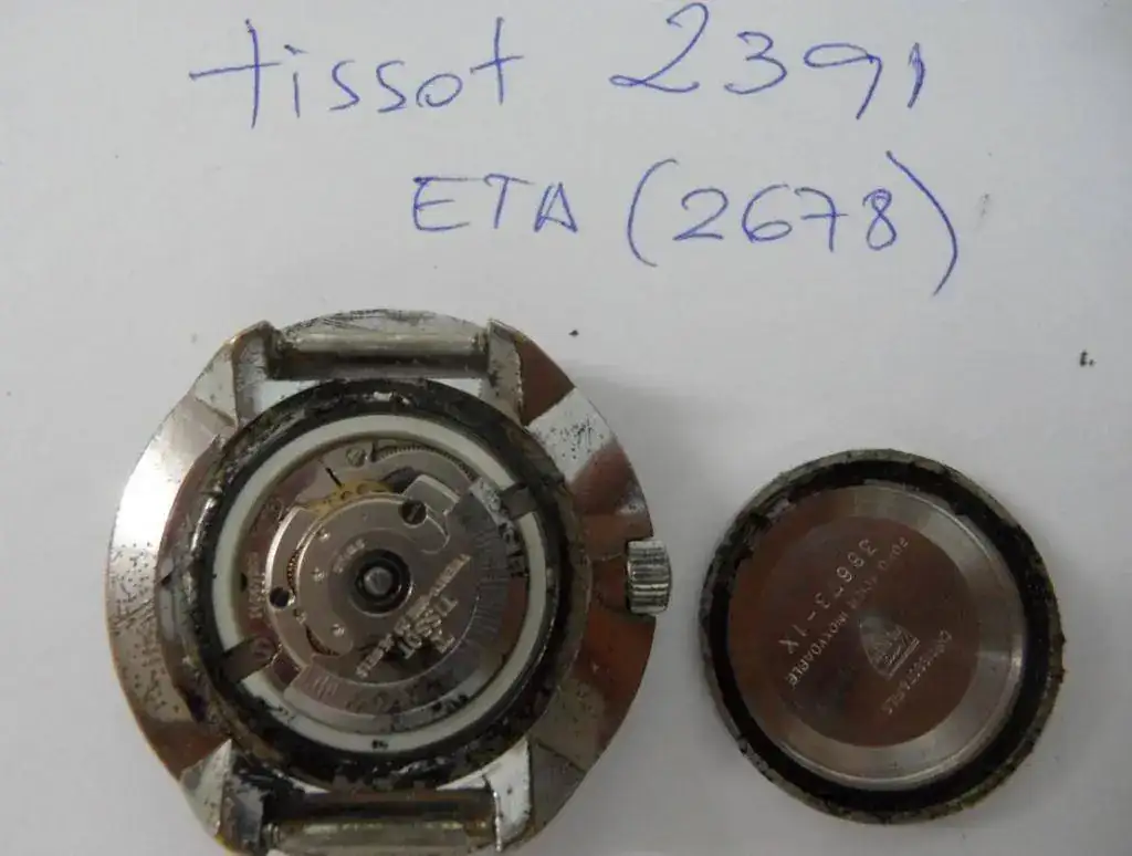

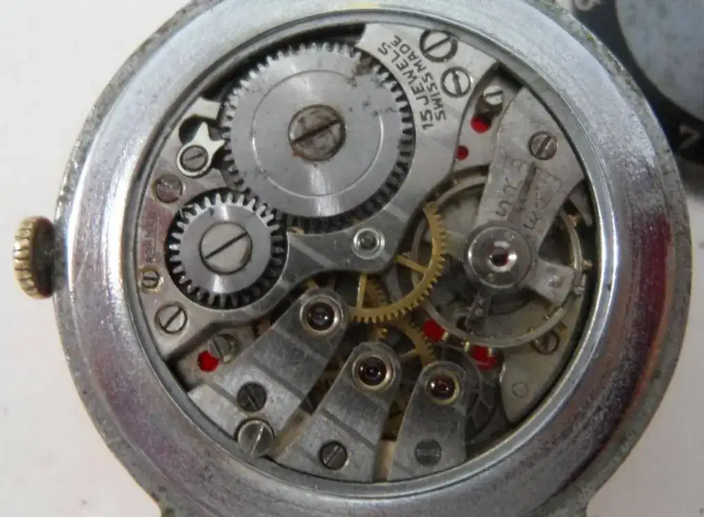

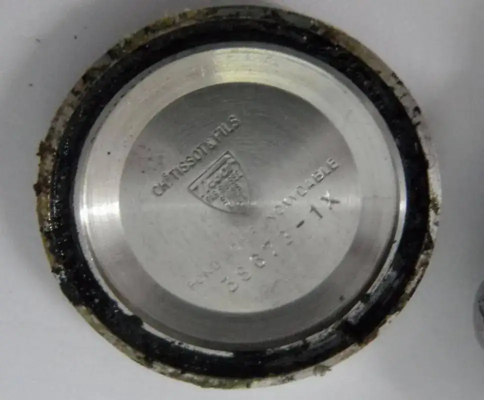

TISSOT 2391 con ETA 2678
Al abrirlo descubrí que algún insensato le había echado una especie de "pez" tipo alquitran como junta, así que lo he dejado para retirarle la mugre ya que el reloj funciona perfecto...

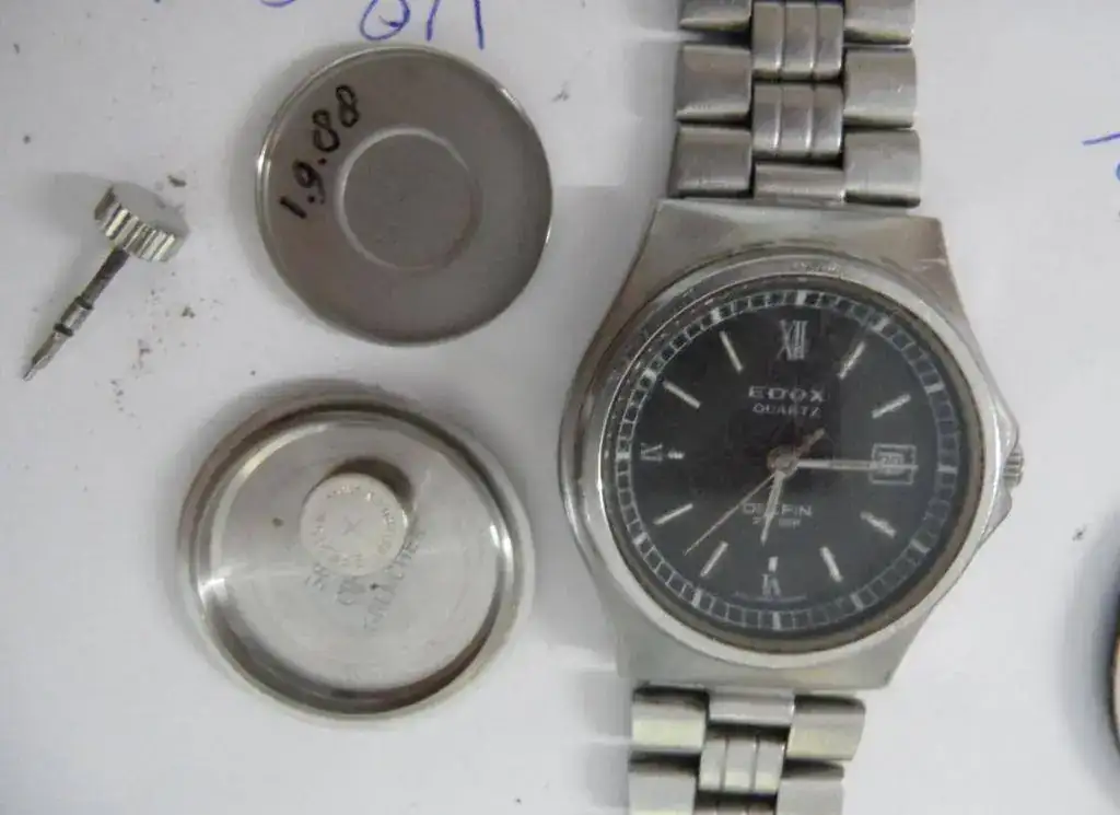

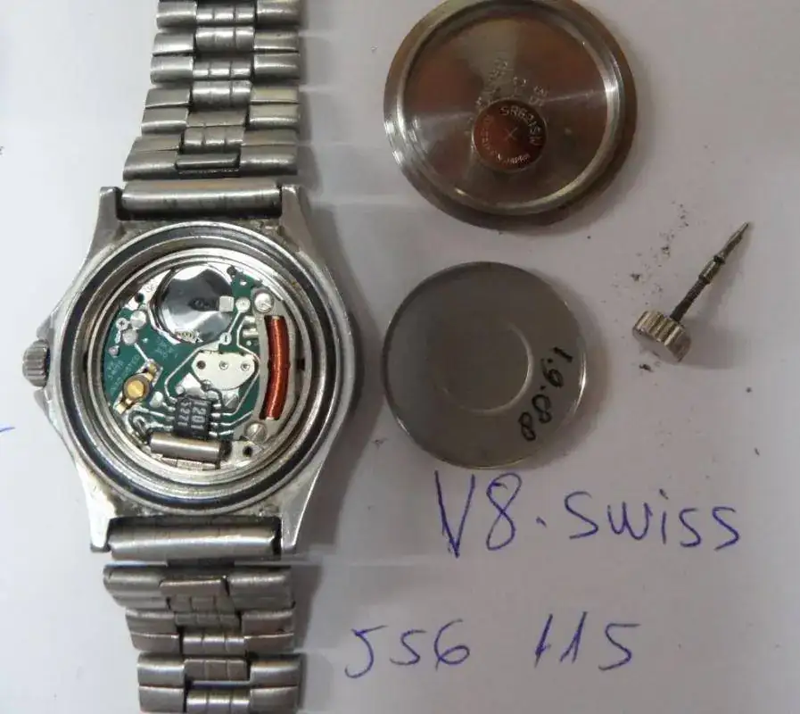

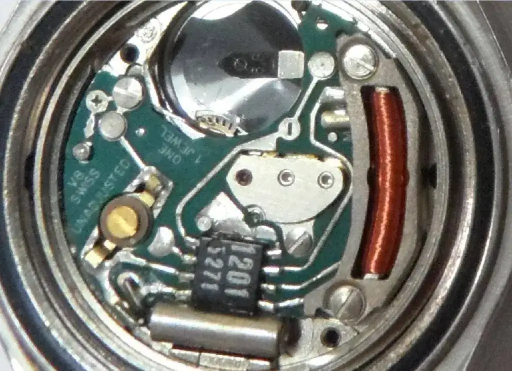

EDOX quarzo de señora...

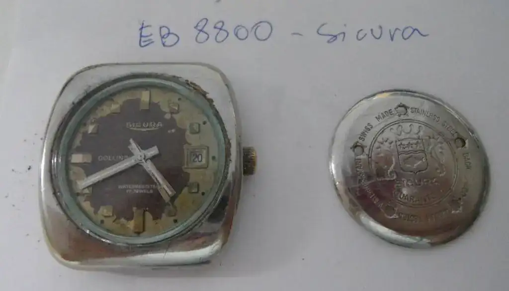

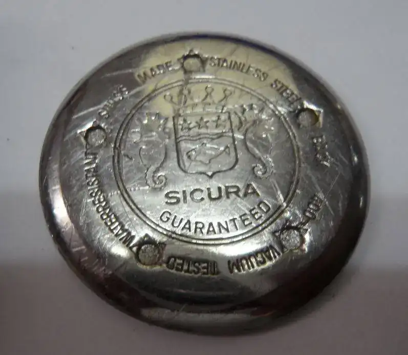

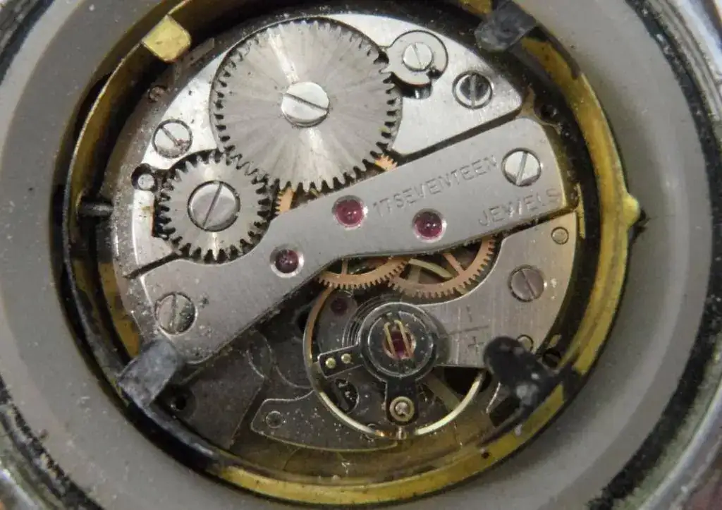

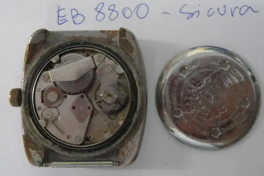

SICURA con EB 8800 ( Eje del volante bien y esfera como veis )

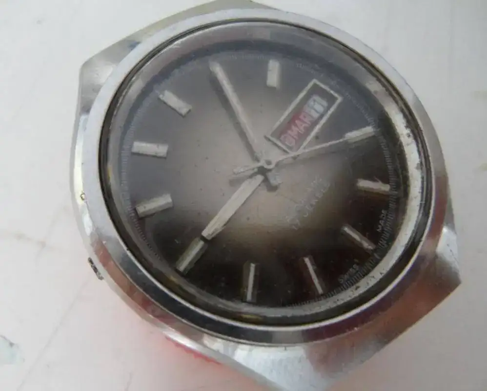

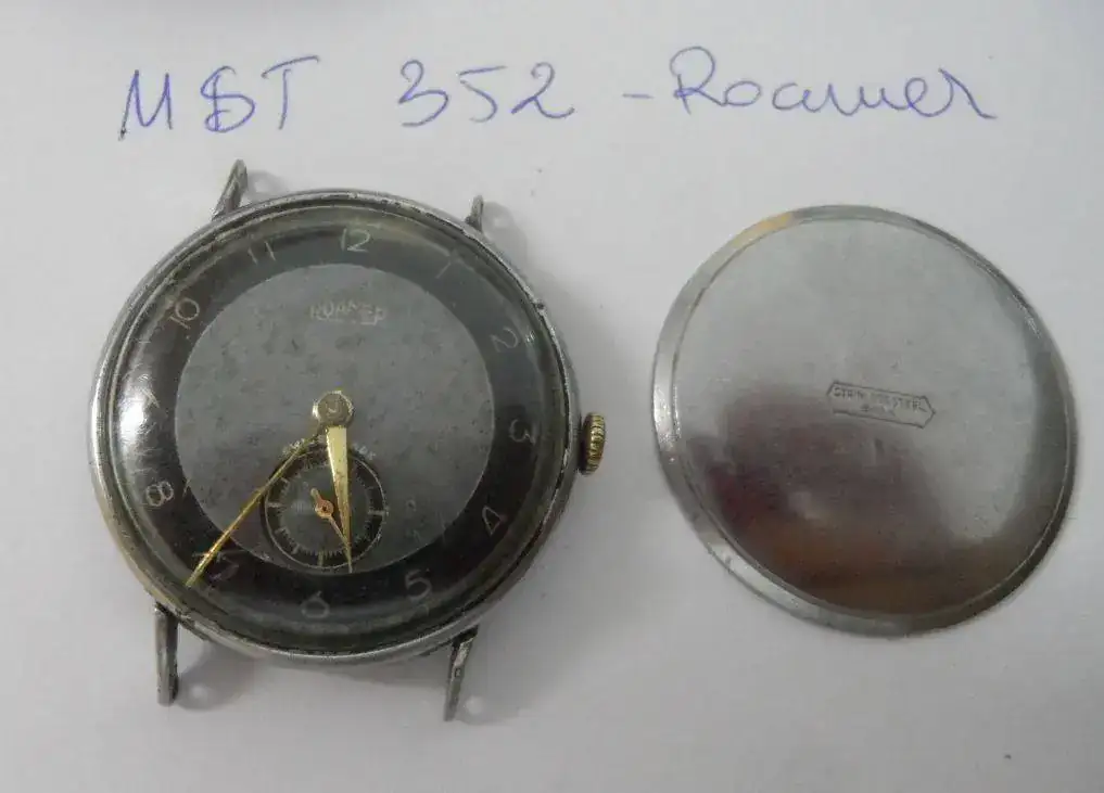

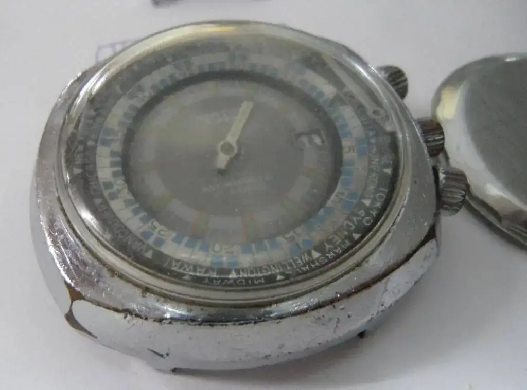

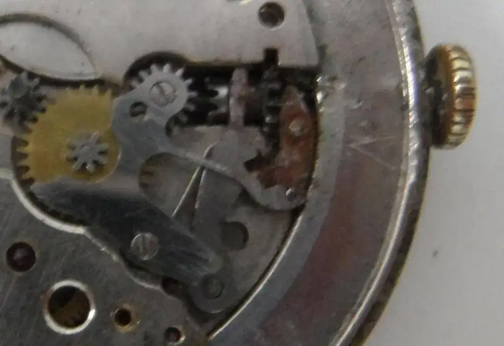

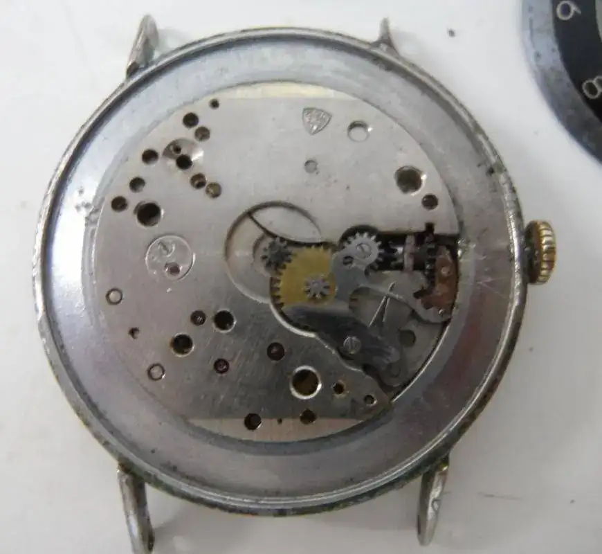

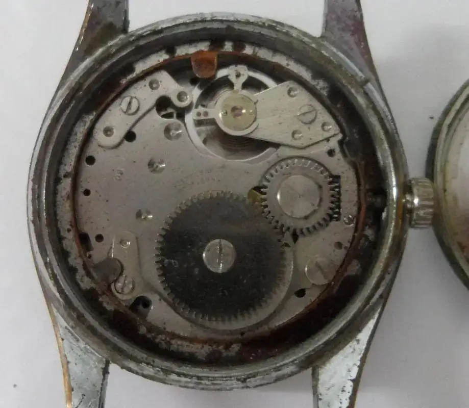

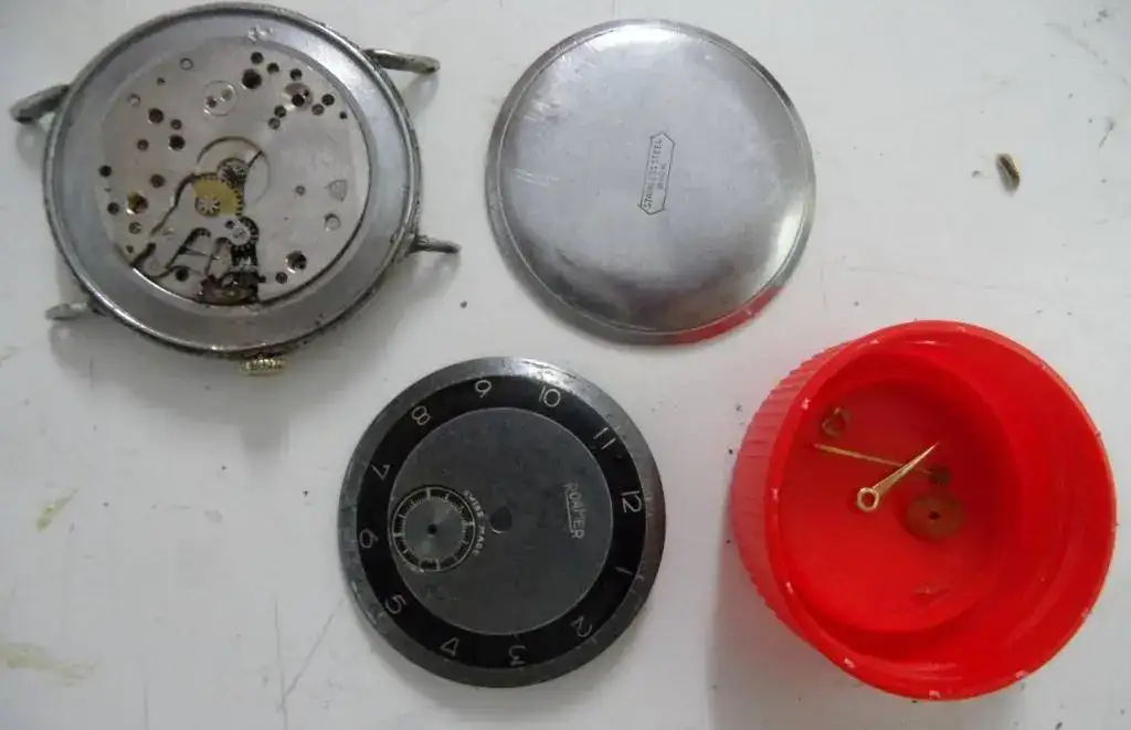

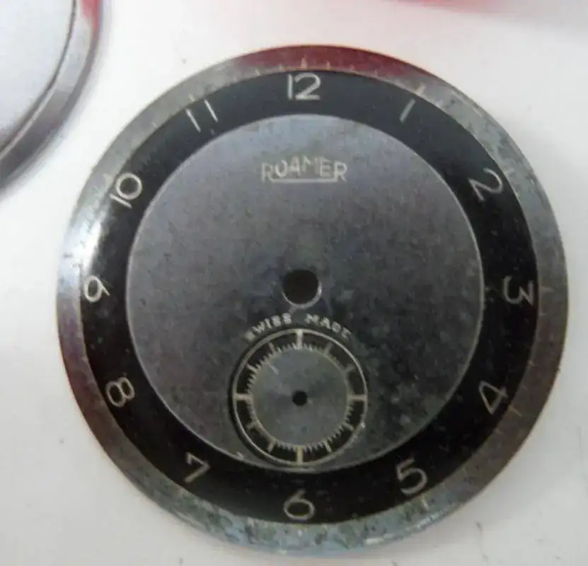

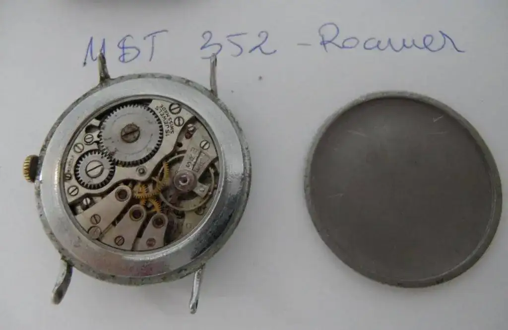

ROAMER MST 352 . Eje volante perfecto, pero tengo el tornillo del tirete oxidado y he desmontado desde arriba )
Qué solución utilizais cuando se os presenta este problema ???
La esfera creo que la voy a lacar con laca de joyería para detener el deterioro ( ¿ qué os parece ?? )

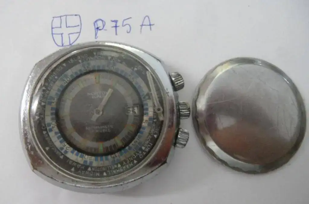

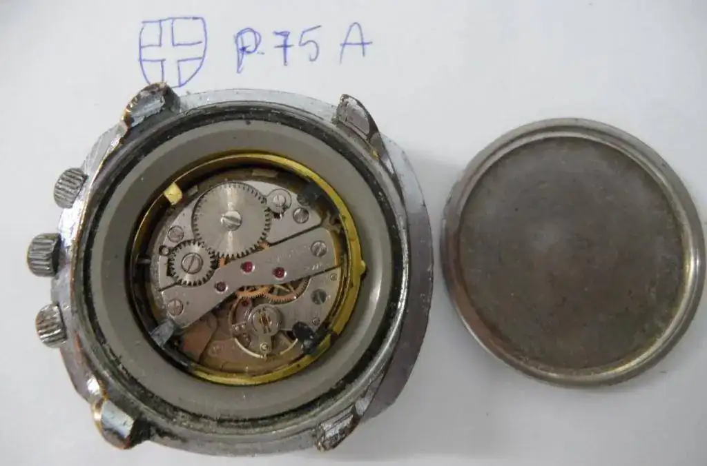

NORTON - Sabéis que calibre monta ??? Este es gigante y salvo el baño de arena del calibre parece que el volante mueve bien )

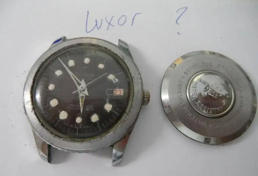

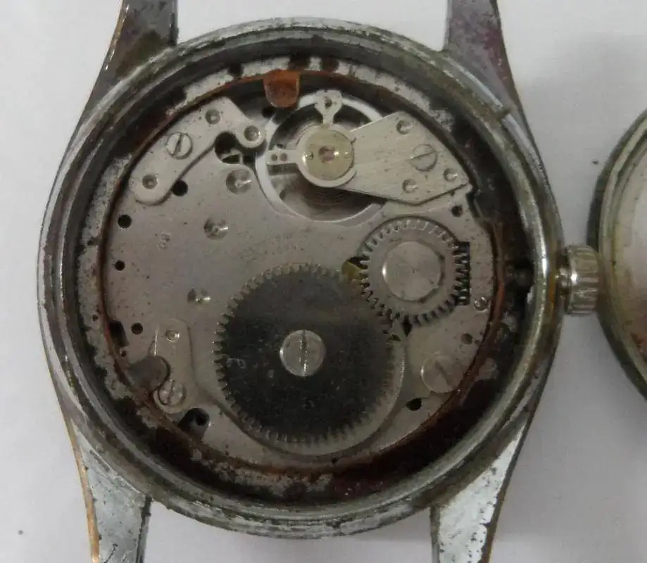

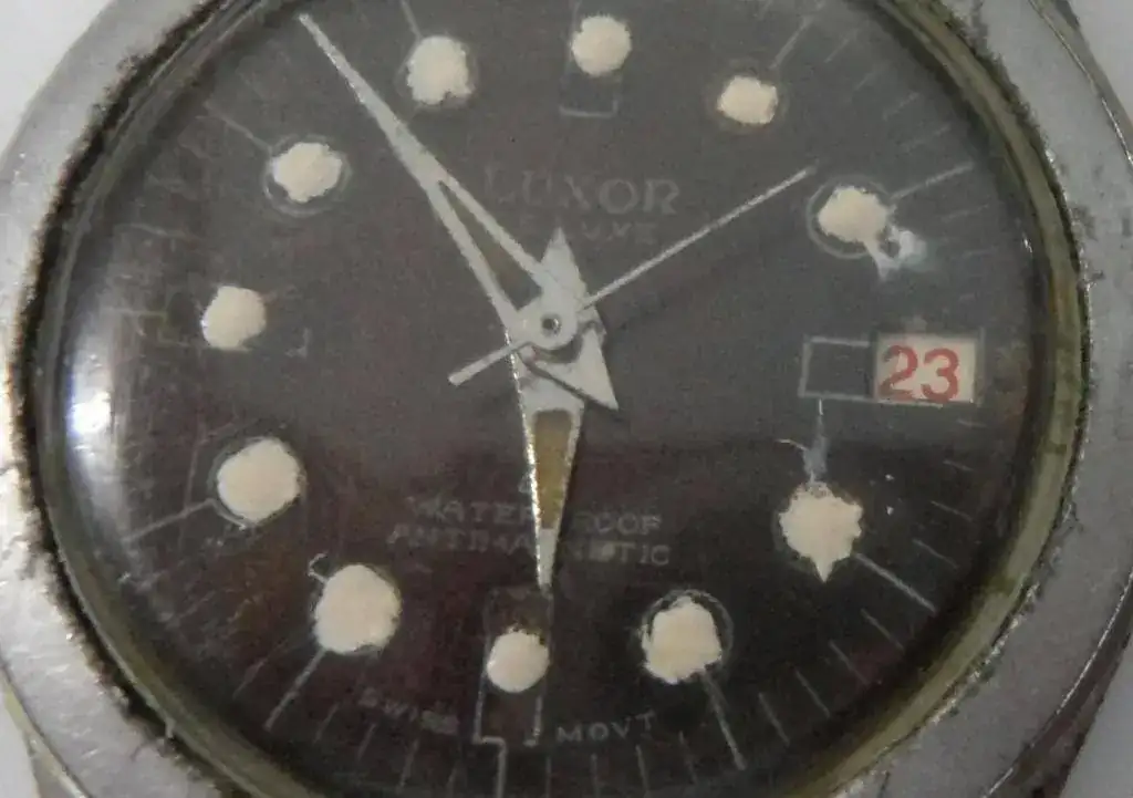

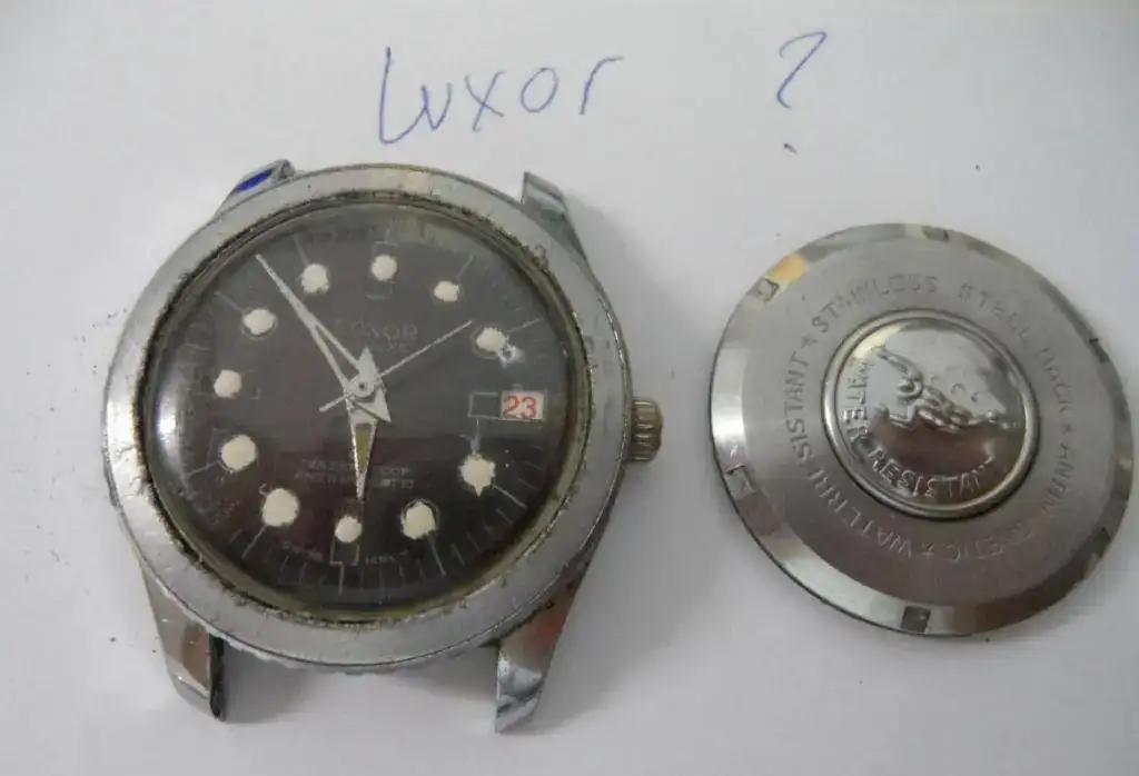

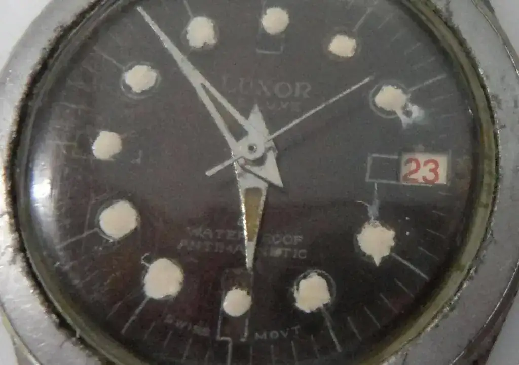

LUXOR - No se que calibre puede ser, este está funcionando a pesar de la suciedad del calibre.
El lumbreras que cogió el titanlux creo que tenía una sola ceja que le cruzaba de lado a lado de la frente...

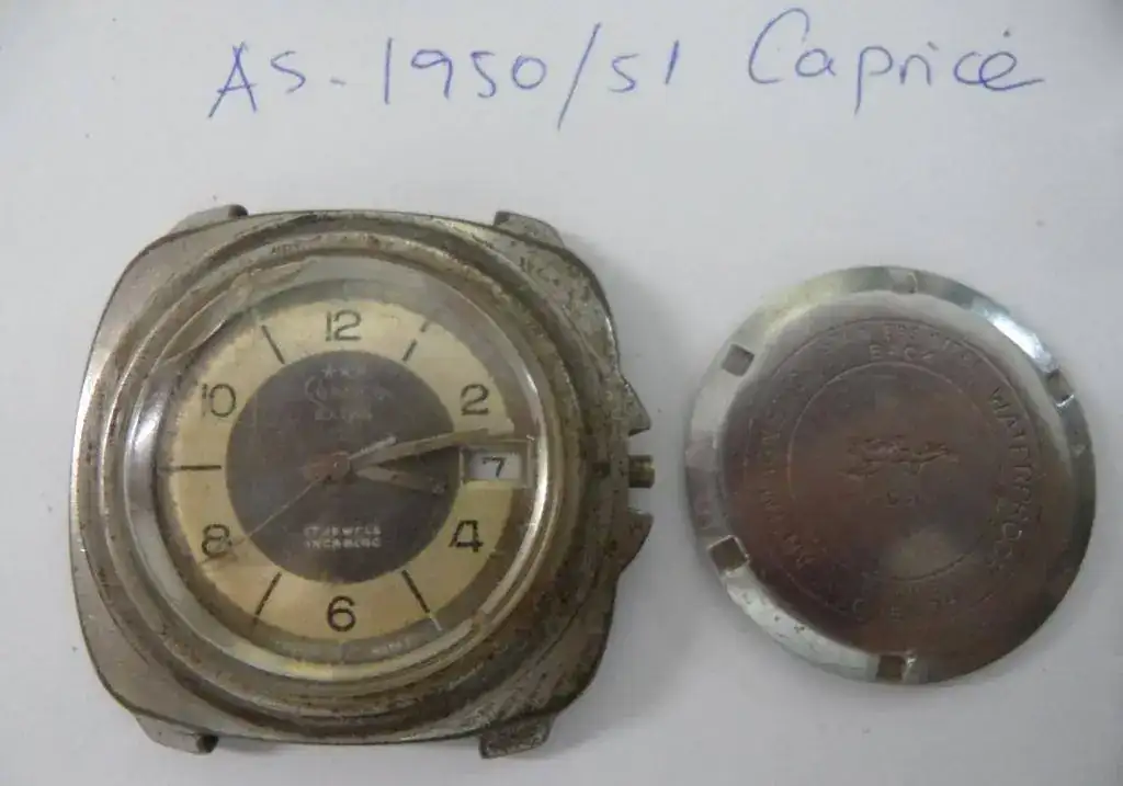

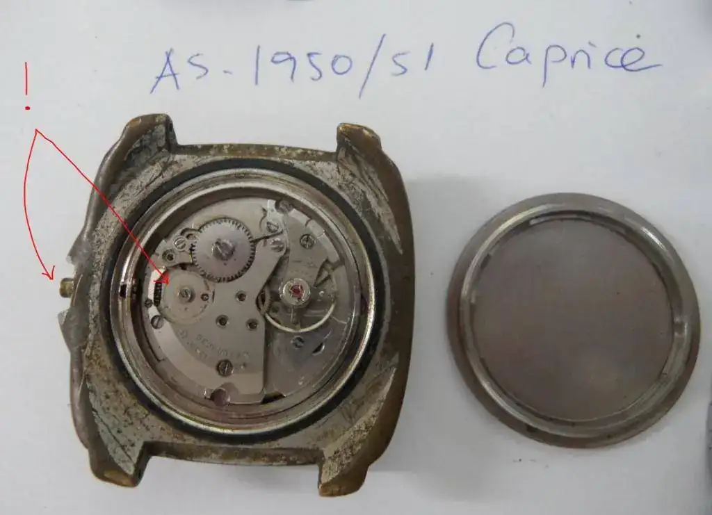

CAPRICE con As 1950/51
Le falta la rueda de la corona y la tija, así que este se queda en la caja pendiente de valorar repuestos.

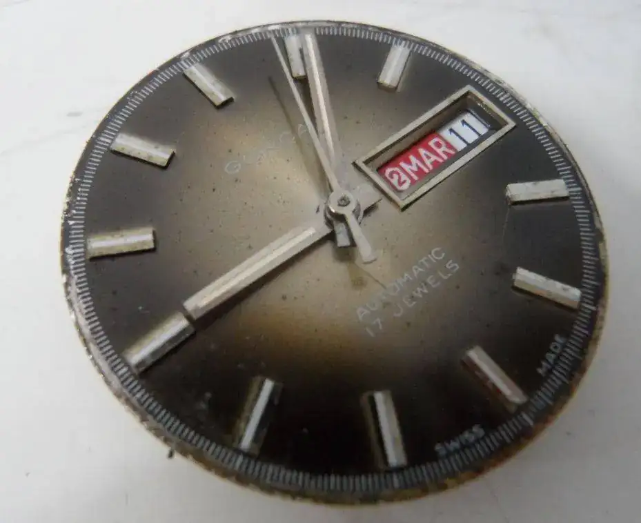

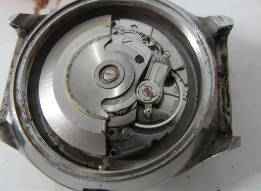

Y por último este GORCA??? con un eta 2789. En perfecto estado.

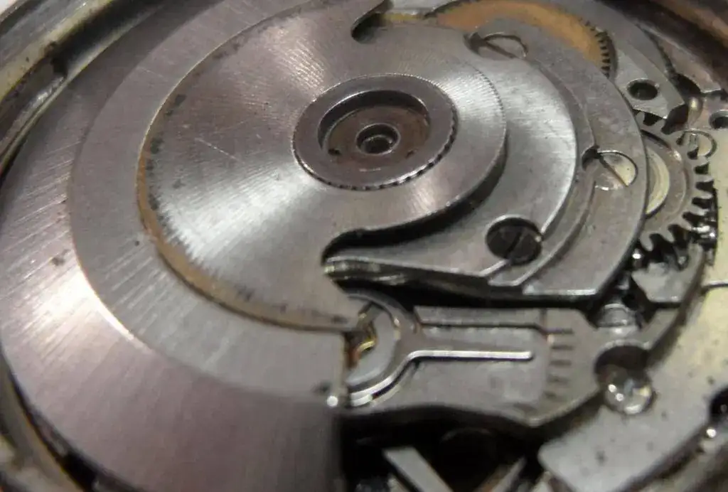

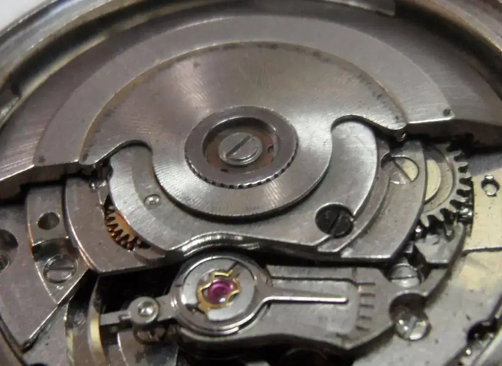

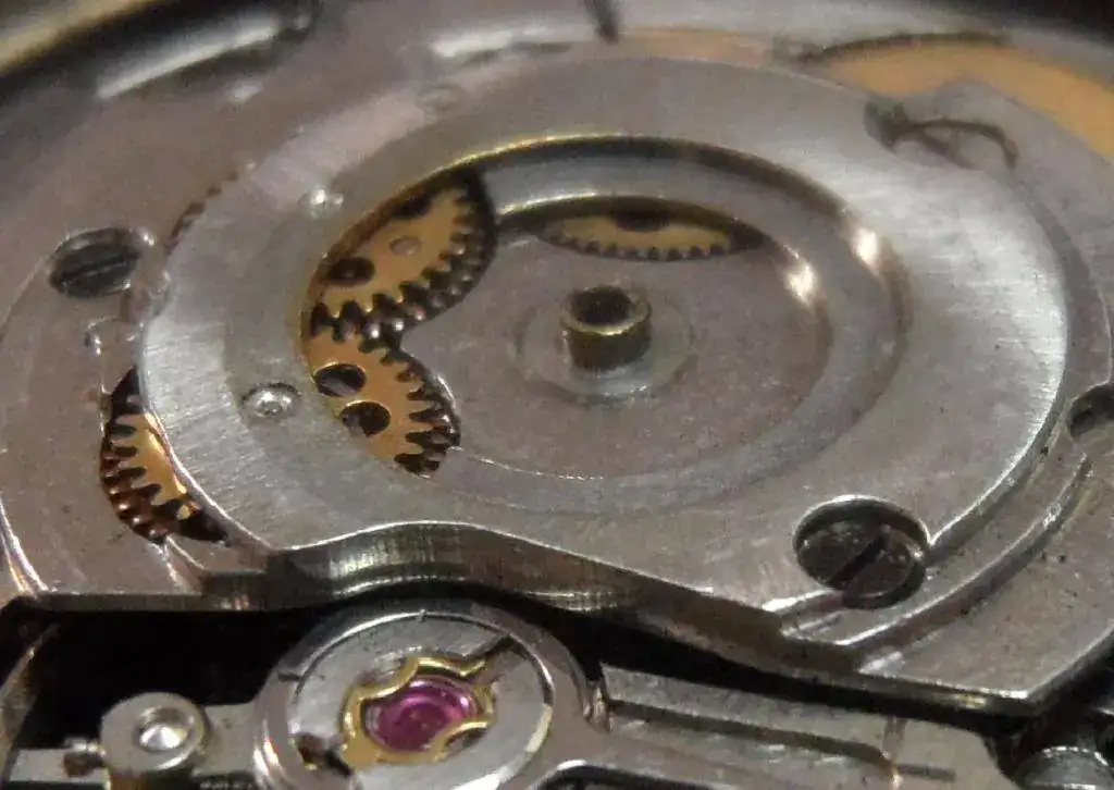

El tornillo de la masa oscilante venía suelto y el interior era un sonajero.
He colocado el tornillo, pero pregunto??
No se puede apretar demasiado porque si no frena la masa, así que : ¿ que truco hay para dejarlo fijado y que la masa oscilante gire sin esfuerzo???

Para el óxido del tirete quita todo lo que puedas de alrededor, resorte, báscula, muelle ..... y luego le pones un pedazo de algodón empapado en vinagre de manzana (maestro Golipo dixit) encima del tornillo oxidado y dos velas a quien mejor simpatía te de (esto ya es mío). Total ya peor no se va a poner ......
Buen día VICENTE; CUANDO VIAJE A Barcelona llevaré algunas de las fornituras que se necesitan para su compostura.
El ETA 2678 lleva 2 calendarios y no es una máquina hecha por Tissot sino que las armaron y le colocaron calibre como si fuera propio!!!
Sobre el Roamer 352 este fué un clásico de los MST de la marca Roamer. Creo haber arreglado cientos de estos calibres y todavía me deben de quedar muchas fornituras.
El cal. PS 75A; se trata de una mmáquina francesa cuyo calibre es
Buen día y continúo VICENTE; ES UN CALIBRE francés DE LA FÁBRICA DE EBAUCHES "LORSA" CALIBRE PS75A. Veré si tengo la aguja?

Del calibre AS 1950/51 estoy seguro de tener lo que necesite!!!

A modo de reflexión en voz alta....
Si queremos fijar un tornillo para que no llegue a apretar la pieza que va a sujetar y dejarla libre para el giro, ese tornillo debería tener más longitud que el hueco donde rosca, debiendo topar al final y así dejar libre la masa oscilante, pero quedar fijado...
Es así el sistema o hay que ponerle un "fija tornillos" al tornillo que sujeta la masa oscilante ???
Error....
Rectifico porque el sistema es otro ( ahora lo veo ), el tornillo debe apretar sobre el cañon que sale por el orificio de la masa oscilante, haciendo apriete del tornillo y dejando la masa oscilante libre para el giro..
Es así, verdad???
Por lo que deduzco que lo que se ha gastado el extremo del cañon y el tornillo ahora topa sobre la masa oscilante y hace aprieto sobre esta..

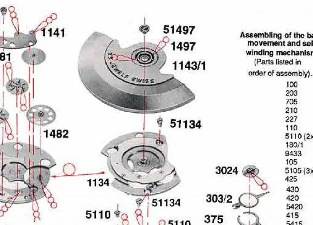

Ver el archivos adjunto 485331
Error....
Ver el archivos adjunto 485332
Es así, verdad???
Antes de seguir proponiendo chanchadas me pregunto ¿Qué hizo que se gastara el extremo del cañón? ::Dbt::... No imagino motivos para ese desgaste de ese extremo del cañón.
Otra alternativa menos chancha (más fácil de corregir) sería colocar dentro de la pieza hembra donde ajusta el tornillo (¿el cañón?) un suplemento de muy poco espesor para que la punta del tornillo tope contra ese suplemento y ya no se pueda seguir apretando y presionando sobre la masa oscilante. Esta propuesta funcionaría como la mayor longitud del tornillo que tú sugieres.
El espesor de ese suplemento debería determinarse por prueba y error ya que si dicho suplemento es demasiado grueso dará huelgo al juego de la masa oscilante y eso puede hacer que sea peor el remedio que la enfermedad.
Todo dicho desde mi completa ignorancia :whist:: pero acostumbrado a hacer cosas así en Ushuaia, ciudad que está en el trasero del mundo y donde los repuestos de cualquier artefacto mecánico no son fáciles de conseguir.

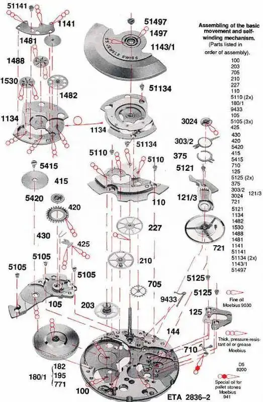

Entre las muchas variantes de formas de giro de rotor,
hay algunas como unos ETA, que tienen conos,
que a medida que se desgastan hacen tope con el ajuste del tornillo,
y ya no dejan girar al rotor.
Generalmente se fresa apenas el cono del tornillo o del cojinete,
para obtener más o menos ajuste.
En este caso, deberías controlar que ese caño de tope no se ha desplazado,
a ver si se puede volver a levantar.
si no, colocar un arito del mismo diámetro del tubito,
y que casi no tenga juego interior con el tornillo.
Alvaro
Error....
Es así, verdad???

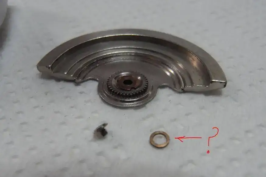

He retomado un rato el tema del tornillo y el rotor, y dentro de la máquina encontré una arandela suelta que me ha descolocado un poco....
La he intentado poner debajo del rotor pero levanta aun más la pieza con lo que el tornillo hace aprieto antes en el rotor
El eje se ve un poco gastado por arriba.. que os parece???
He quitado la arandela y veo que el eje queda hundido, por lo que el tornillo hará contacto con el rotor y si se aprieta demasiado lo frenará y si se deja suelto se soltará por el giro...
He visto el despiece del calibre y no veo que haya ninguna arandela entre el tornillo el rotor y el eje ???
Así que como soluciones pienso que serían:
O bien buscar un tubo similar y hacer un casquillo para subir el apriete del tornillo, o en última instancia echar un fija tornillos para dejar el tornillo con la presion suficiente para sostener el rotor y evitar el desenrosque del tornillo...
Qué opinais???
