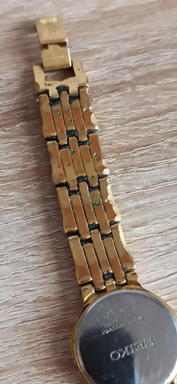

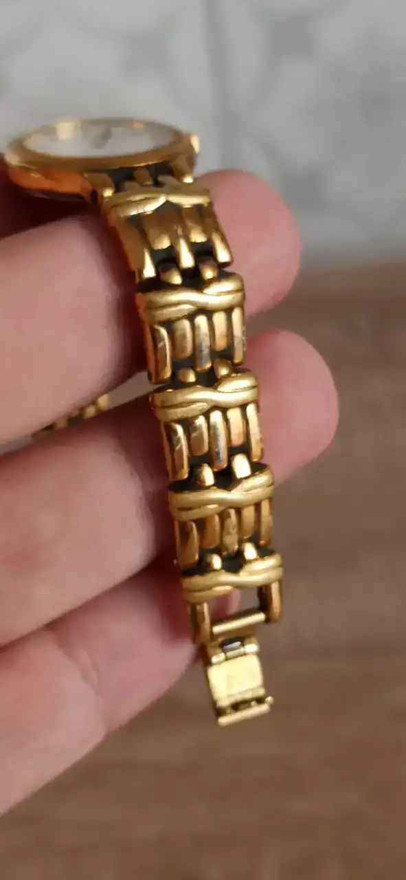

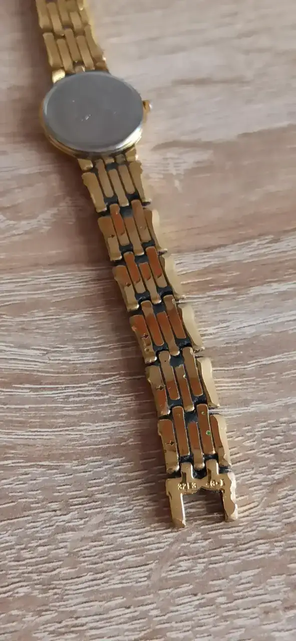

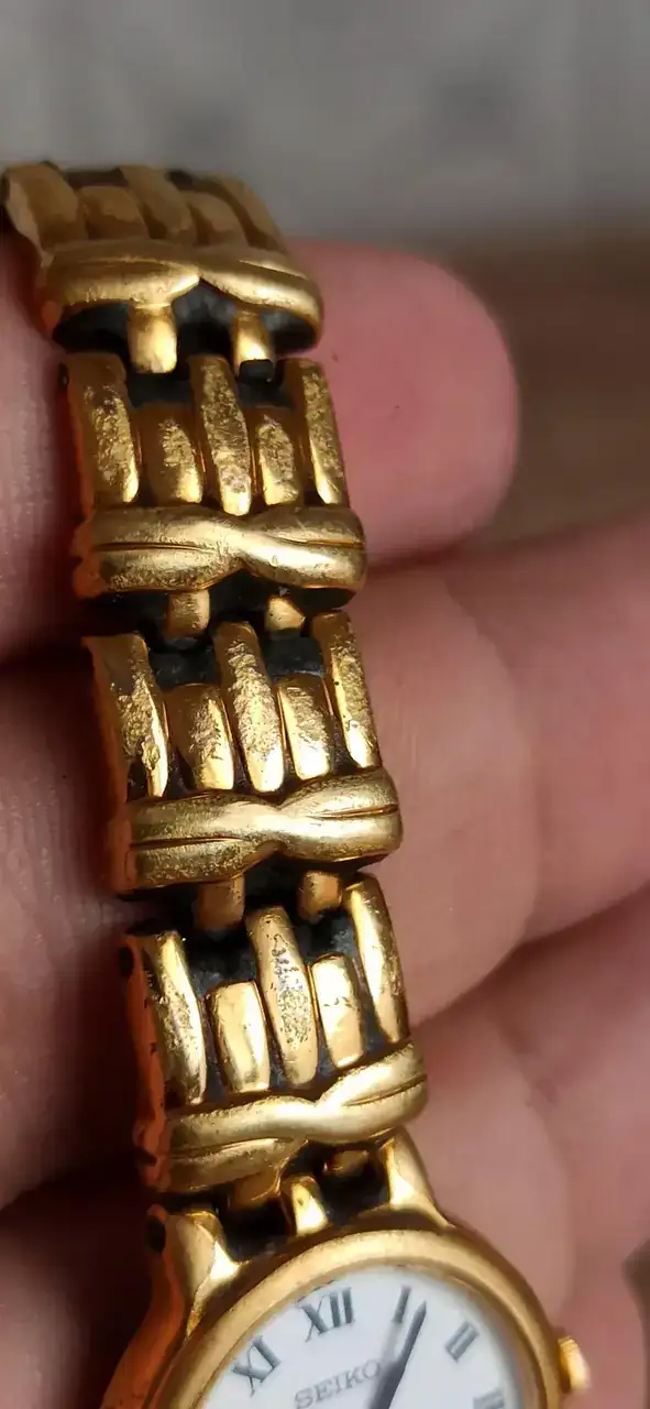

El otro día hablando con mi abuela le miraba el reloj y le vi unas "cosas negras". Le dije que me lo dejara y le eché unas fotillos.
Es el típico Seiko bañado en dorado (no es oro) comprado en Andorra como souvenir a principios de los 70, de cuarzo, sin water resist, sin corona roscada ni nada y la buena mujer, pues como lo usa para ver la hora y nada más lo ha ido dejando lo ha ido dejando y ahora estamos como estamos. Con roña que tiene 20 años más que yo jajajaja
Puse en un vaso un poco de agua tibia y Fairy, y con un cepillo de dientes le estuve frotando cosa de media horita larga a ver si se reblandecía un poco y tal, pero nada. La fotos de hecho son hechas después de la "limpia".
Como podéis apreciar el metal está ya un poco tocadete y tampoco quiero quitarle la correa y meterla en lejía o limpia hornos o alguna cosa así, porque se va a desintegrar.
¿Me podéis dar algún consejito a ver si se lo puedo dejar bonito a la pobre mujer :D ?

Las fotos del primer post son después de hacer exactamente estos tres puntos jajaja :D
No sé, probaré a dejarle solo la correa (que ya verás para quitarle los pasadores) una noche entera en agua con fairy a ver si por la mañana está un poco más blandito y lo puedo cepillar. Porque antes cuando lo he intentado, he intentado rascar un poco con un palillo de dientes de estos de madera y se me ha partido y todo :laughing1:
