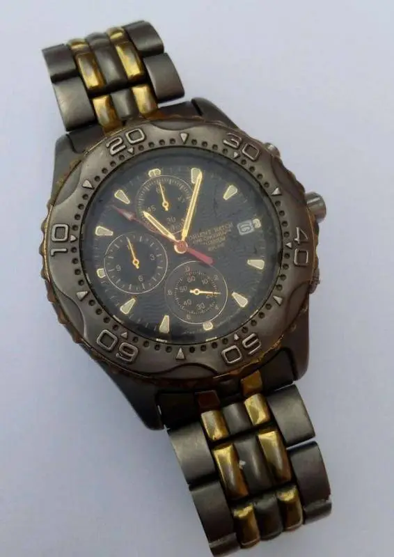

Quería preguntar sobre como limpiar el armis y la caja de un reloj de titanio o de acero con mucha mierda acumulada.
He leido que si lo metes en lejía y lo dejas unas horas se desprende la suciedad y deshace toda la grasa.
Yo lo he realizado en un armis antiguo, pero no se si puede verse afectado el metal a la larga.
Así que querría preguntar si la lejia o el amoníaco ( ovbiamente separados, ya que juntos produce un gas mortal ), para utilizar por inmersión de las piezas no afecta al metal o a los posibles chapados que lleve el metal.
Gracias, espero opiniones.

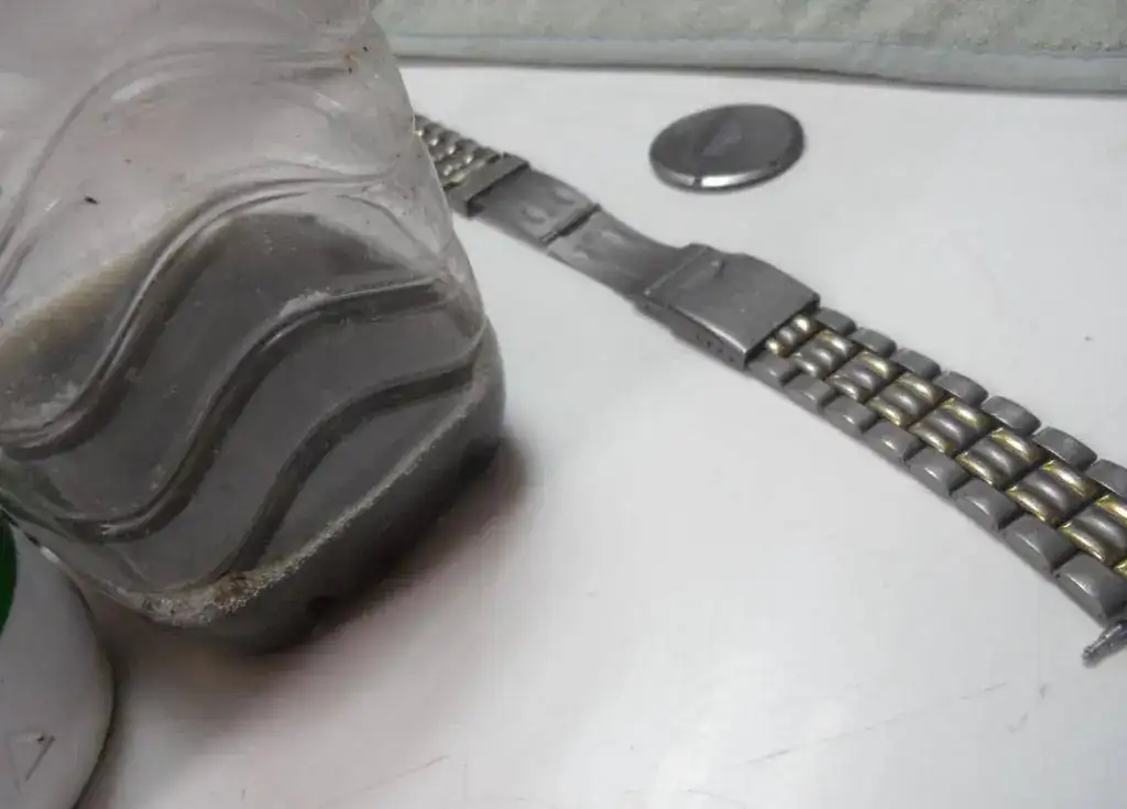

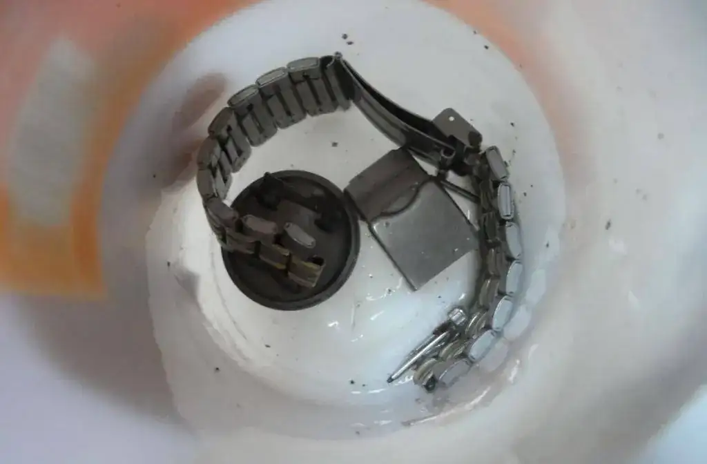

He realizado la prueba y he metido el armis de titanio en lejia...

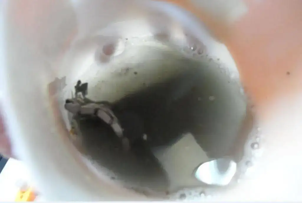

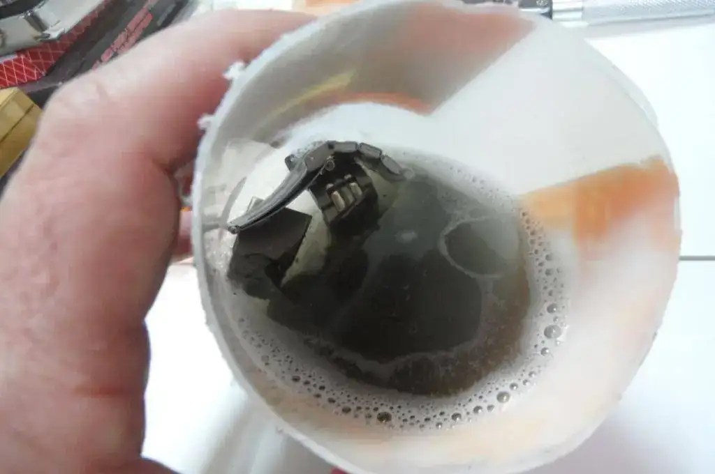

Al cabo de unas dos horas este era el color de la lejía
No se si se aprecia la mierda que esto ha soltado

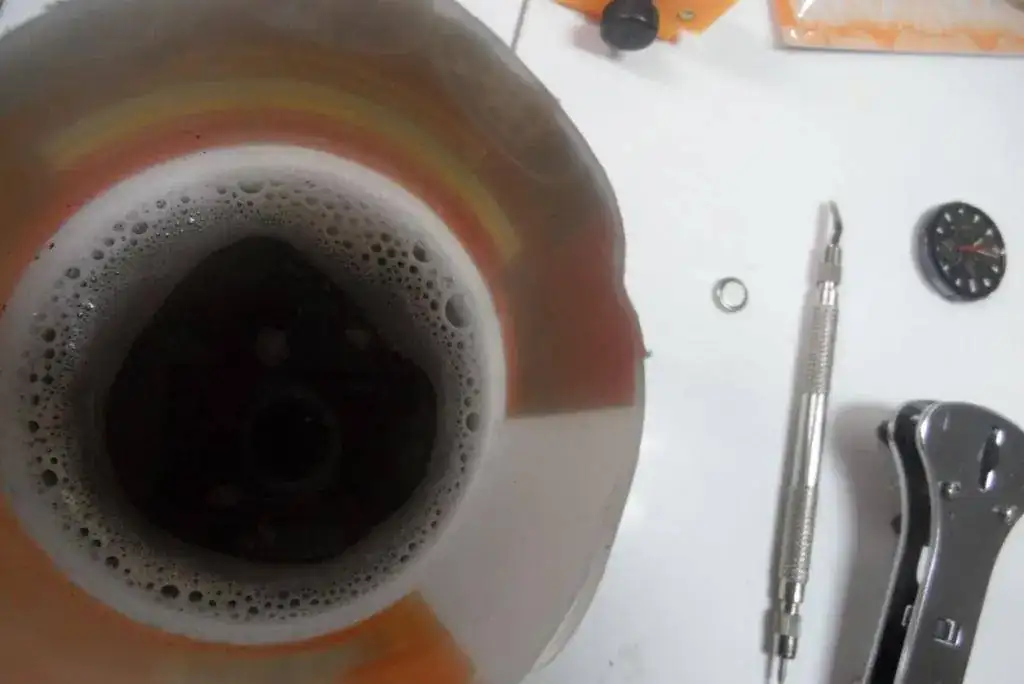

Los trocitos negros son restos de la mugre.

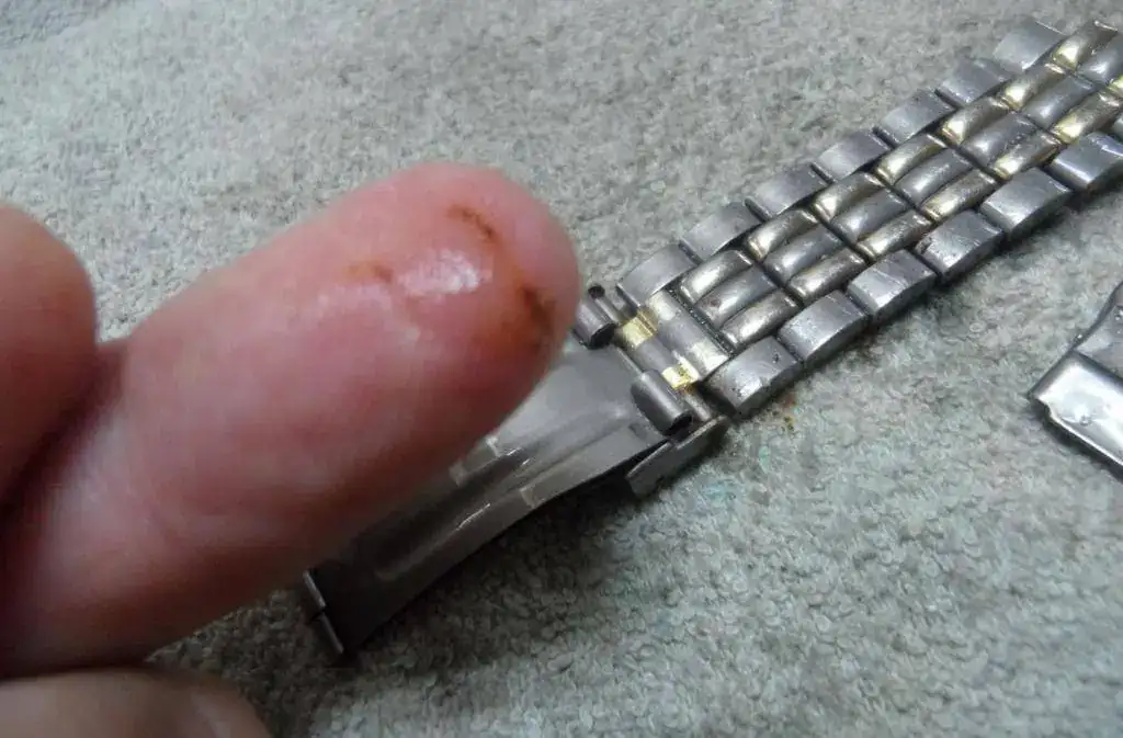

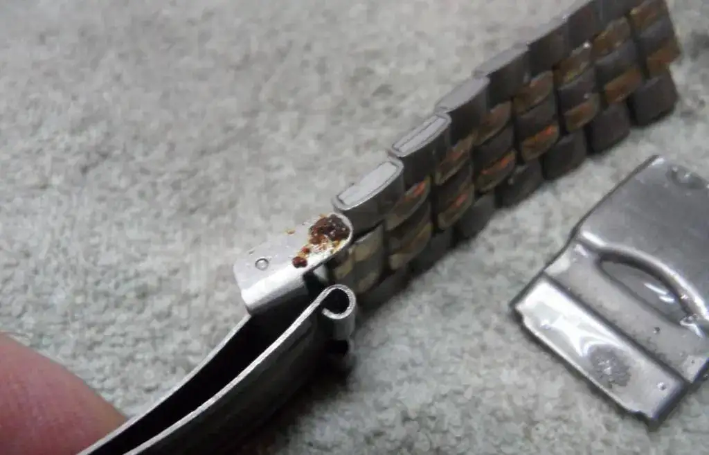

Esta especie de gelatina de oxido pienso que es óxido del pasador que será de hierro.
Ahi es donde quería llegar, ya que creo que la lejía reacciona con el hierro y causa rápida oxidación.
De hecho el hipoclorito sódico al contener Sódio propicia dicha oxidación.

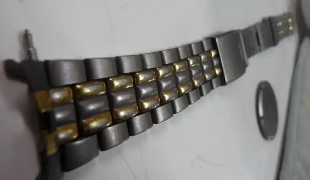

De todas formas el armis de titanio no se ha visto afectado por la lejía y sólo se le ha desprendido la mierda.

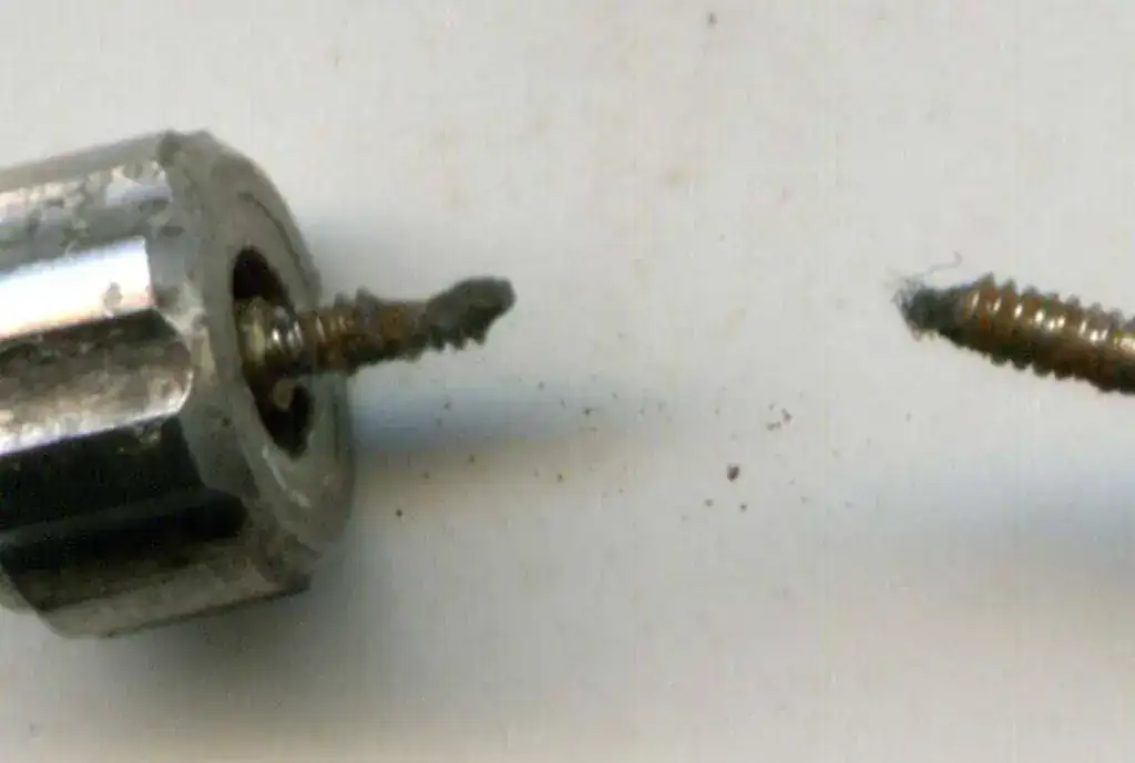

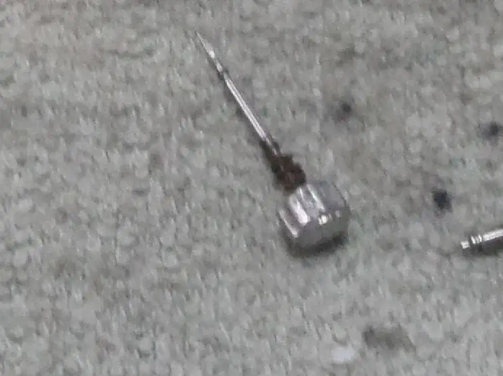

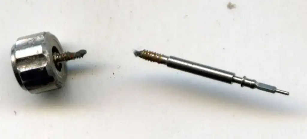

El problema ha venido al limpiar la zona oxidada de la tija.
La tija es de hierro y por el roce con el cilindro donde va alojada en la caja ha sufrido un desgaste en la rosca
La gelatina de óxido que se aprecia en la foto es la reacción de la lejía con el hierro
Al limpiar la zona se a separado por esa zona que estaba debilitada
Así pues me tocará ir al relojero para que me de una solución. No se si habrá algun casquillo para unir las dos piezas.
O me tocará ver si la tija está disponible.
