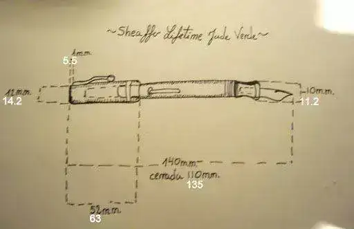

Hola por aquí dejo las medias de la yaya, que me pediste Juli.
Sí señor; un dibujo a mano, como toca. Añado las medidas de la mía.
La mía es la Senior y la tuya la Junior, creo. Sin embargo, la Senior medía 4 7/8 pulgadas con el capuchón puesto, o sea: 123.82 mm. por lo que parece que a la tuya le faltan un par de mm. lo que hace que la teoría del rebaje tome nuevas fuerzas. A no ser que haya más medidas.
A ver que opinan los demás compañeros.
A mi también me ha gustado el dibujo a mano, gracias, se disfruta y mucho.
Para Juli....es una junior? la semana de vacaciones me tiene mi neurona distraida, seguro, pero de 123,62mm a 110,00mm faltan 13,62mm usease un centimetro y algo, mucho rebaje para un capuchón de una lifetime junior, opino, pero que todo puede ser posible ¿=¿
Pues si tu neurona está distraída, la mía es que ni está. Se ve que ella sí que está de vacaciones.
Es que ni sé qué cuentas he hecho, pero convencido de que la diferencia eran ese par de MILÍMETROS que comentaba. Si es que era mucha tela para mi, encontrar las medidas de la Junior, convertir las pulgadas a milímetros y hacer la resta.... y eso que me pegué mi buen ratito, no creas que lo hice así por las buenas... :-P
Uff. Pues así, si que no cuadra la teoría del rebaje, ni aunque el rebajador haya sido zaragozano. (bueno en este caso quizás sí...)
