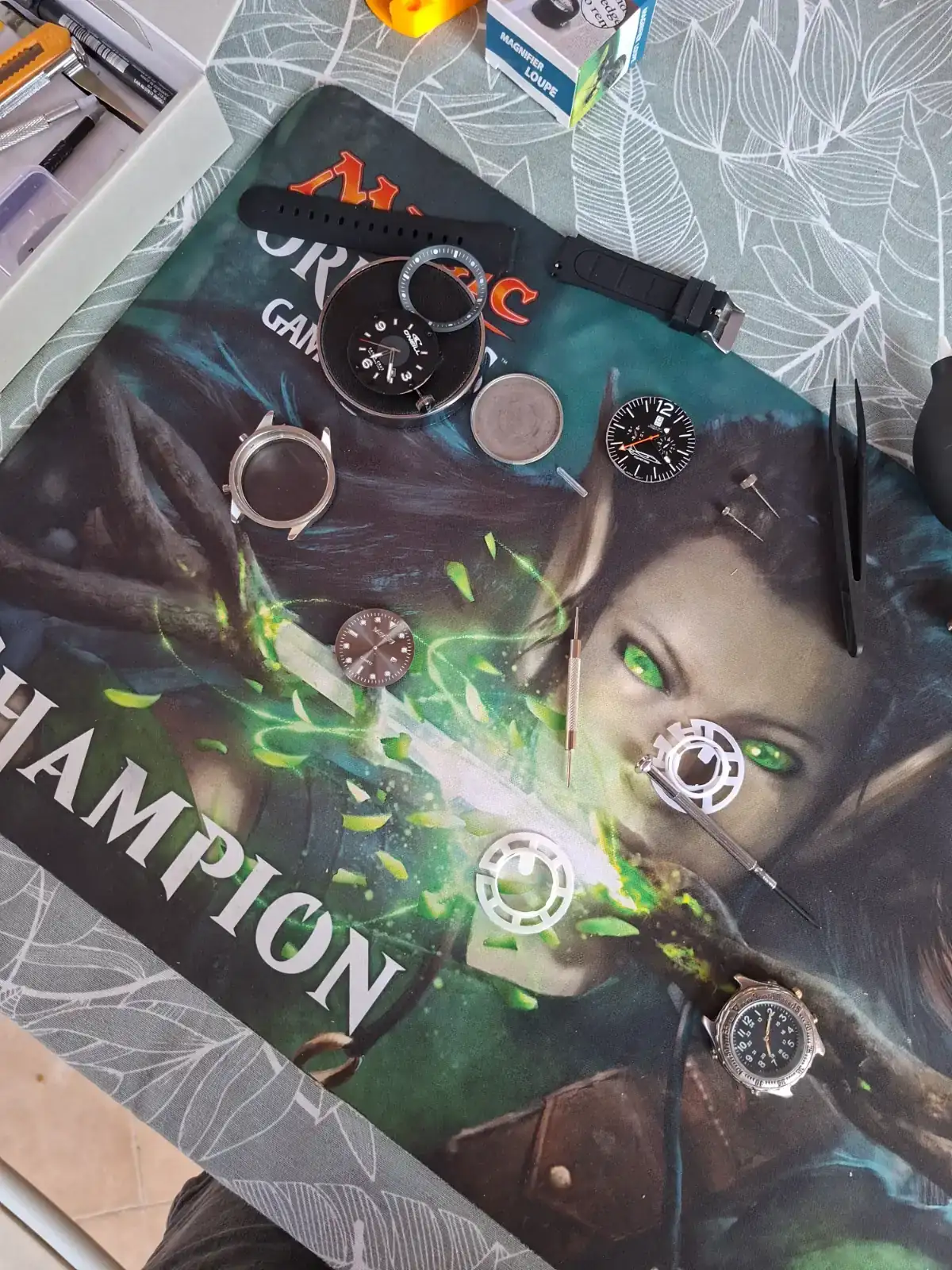

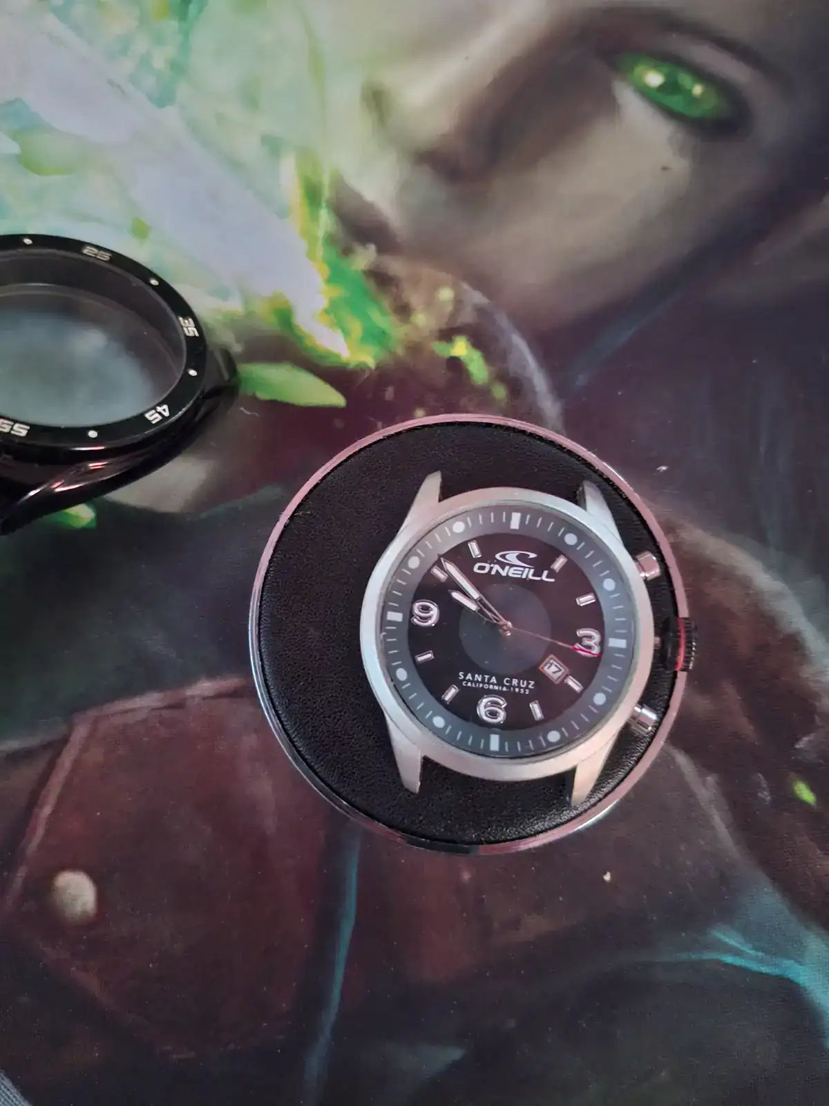

Esta aficcion tiene varias vertientes y una de las que mas me gusta es la de restaurar y recuperar relojes viejos y dedicarles un poco de rato a experimentar con ellos.

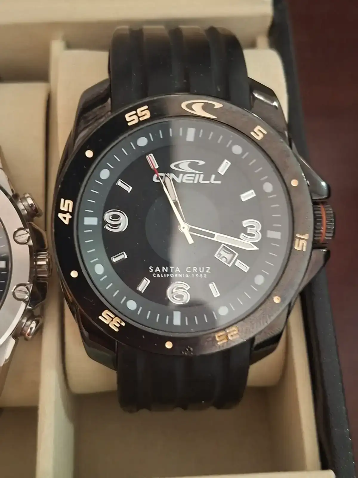

No tengo demasiados conocimientos tecnicos pero los cuarzos son muy agradecidos a la hora de experimentar con ellos. Aprovechando las vacaciones me puse a enredar con estos 2 que tenia fruto de regalos de promociones del diario marca que daban hace tiempo, seguro que alguno se acuerda de ellos.

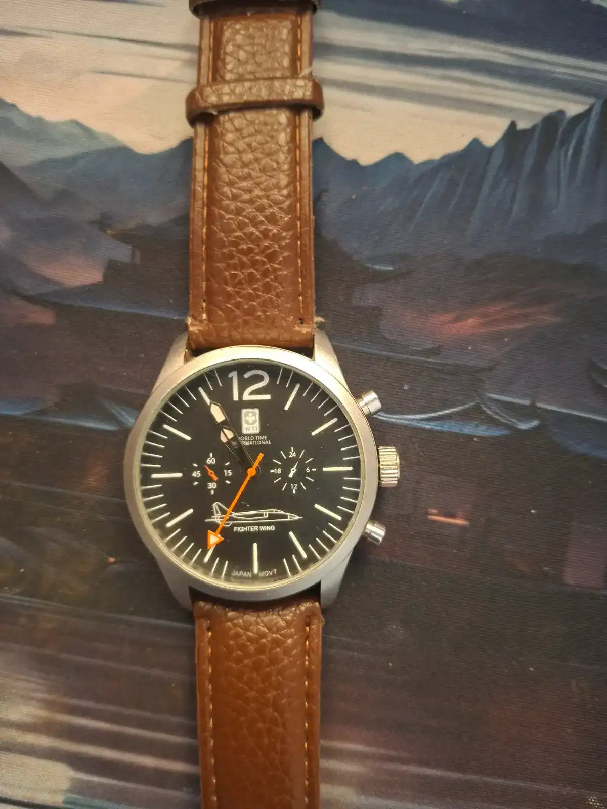

El oneill tiene una caja infame que pinta la muñeca de verde por ser una aleacion con pintura base cobre , ademas es incomodisimo, grande poco ergonomico. El wti, de calidad justa y una esfera que parece de risa. La idea era meter la esfera y mecanismo del oneill en la caja del flieger. Las medidas 'daban' con el calibre en la mano.

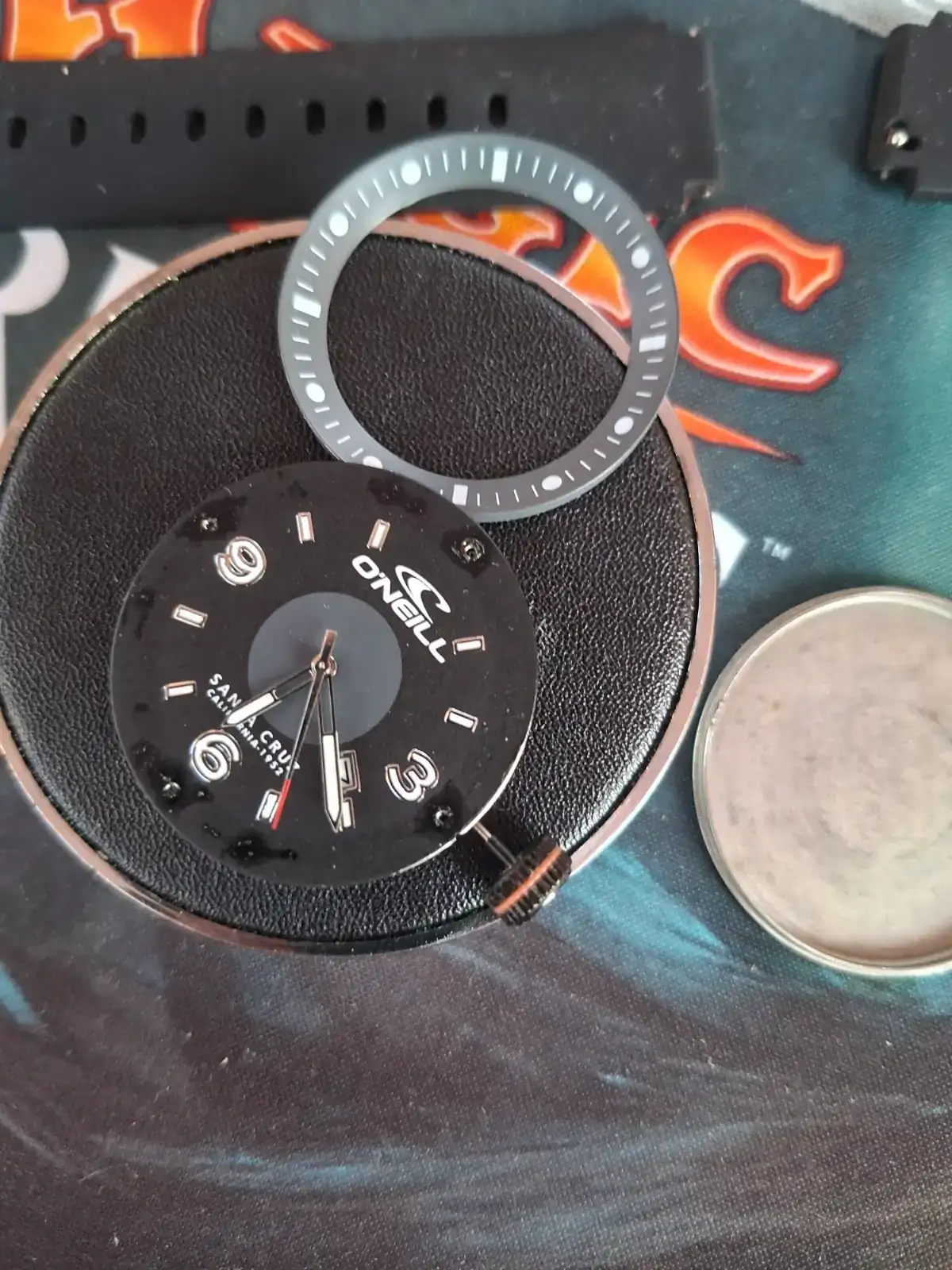

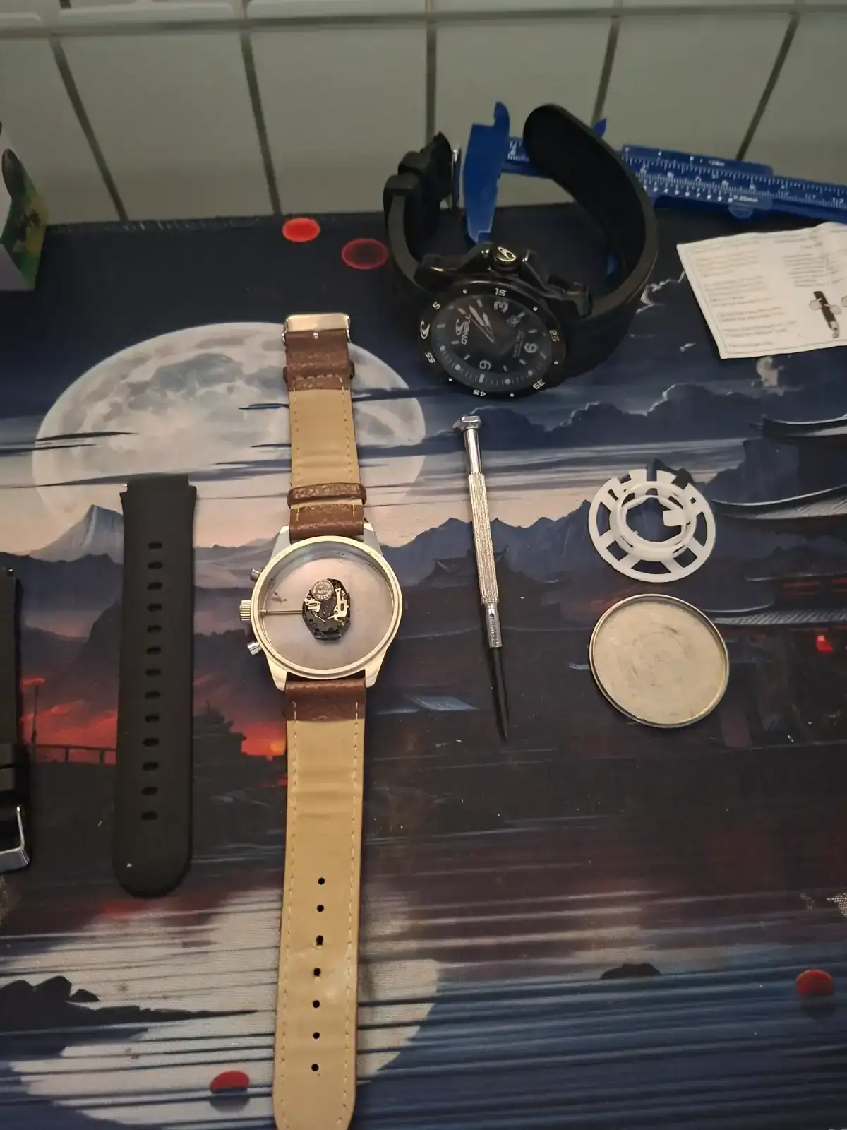

Una vez desmonte los movimientos que eran muy parecidos, salvo que el oneill tiene fechador de diay un poco mas alto, saque tijas y procedi al swap. Tuve que lijar 1 mm la esfera y bisel interior del oneill para la nueva caja, tambien lime la bata para adaptar el alto de la nueva caja.
La tija entraba y funcionaba, es cierto que no perfectamente perpendicular pero con poco angulo, suficiente para que funcionase. Corte la tija a su medida. Deje la corona del oneill que me parecia mas personal ademas lleva el logo.
Resultado con una correa cuero, pues no es un flieger, pero tiene aire, y la verdad he quedado contento y lo mas impirtante he disfrutado mucho con un reloj que seguramente me pondre en alguna ocasion.

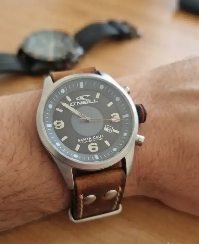

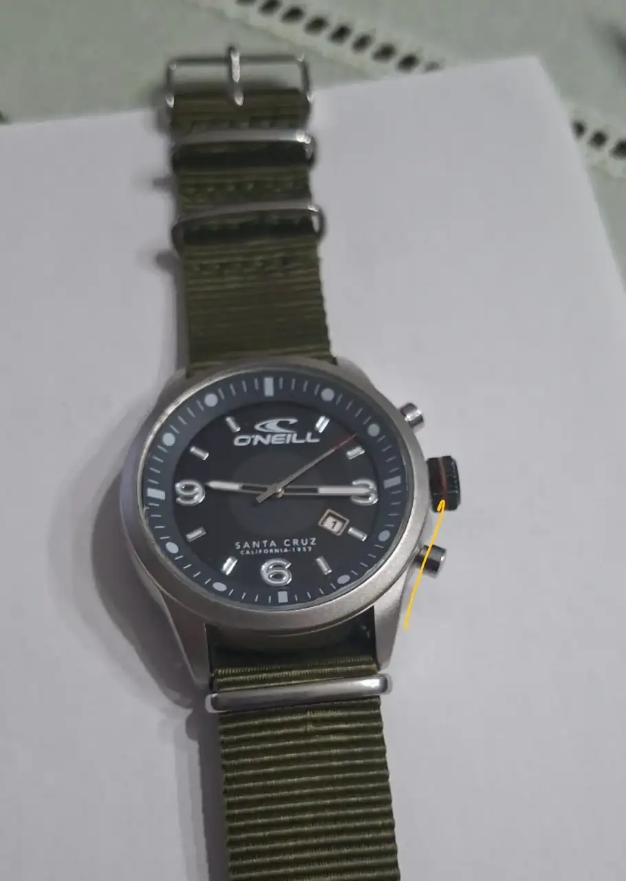

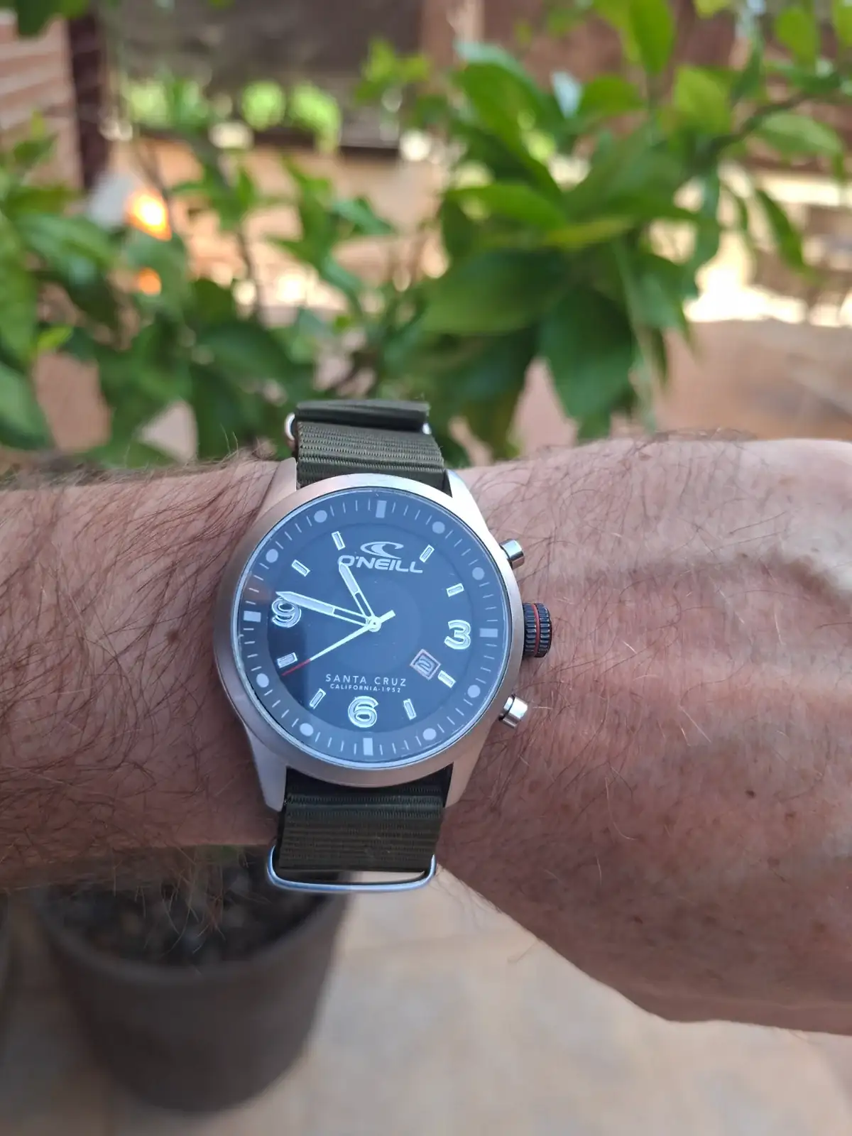

Actualizacion, ayer cambie la correa por una NATO la anterior de cuero era muy aparatosa para un reloj muy ligero. Os dejo unas fotos del proyecto finalizado.
Gracias a todos por leer
Reacciones: Chronocar, Vicespert y DiegoBarri
Ver el archivos adjunto 3557170
Ver el archivos adjunto 3557171
Enhorabuena @Mitico te ha quedado muy pintón y esa nato le sienta fenomenal.
Sólo una cosa (y lo digo sin pretender incordiar y sabiendo que, al ser manitas, lo puedes toquetear sin problemas), puede ser que la esfera haya quedado un pelín caída hacia la derecha? O soy yo? Me da la sensación que veo el 9 un poco arriba y el 3 un poco abajo...
Un saludo!
Un saludo!
Si!!! totalmente tienes razón, le tendre que echar otro rato algun dia de estos, como estuve trasteando con la tija y quizás no entraba muy recta se movió la esfera un poco.
Gracias por el apunte.
