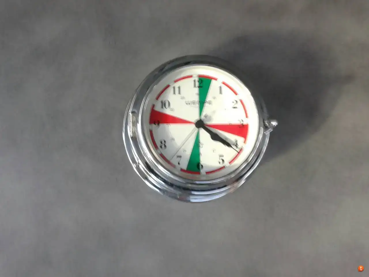

Me tomo la libertad de poner esta foto (bastante mala) en tu hilo.
La tomé en un buque de la Guardia Costeira de Caboverdiana. Yo ya conocía este tipo de relojes, sobre todo por los rusos, pero me sorprendió mucho encontrarlo en un mamparo del puente de mando ya que es un buque bastante moderno.
La segunda sorpresa fue cuando vi la marca, todo un Wempe, claro que el barco salió de astilleros del norte de Europa.
La verdad es que ignoro si es un reloj único, un master o un esclavo.

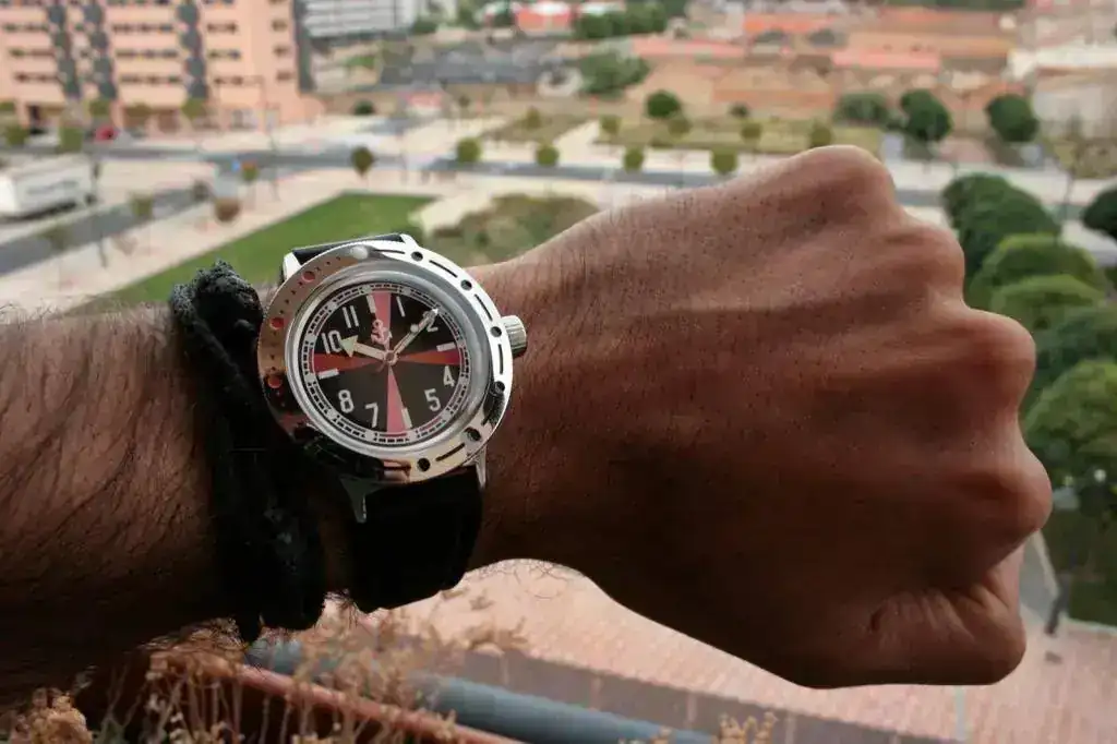

Pues, sí se puede llevar en la muñeca...
Como siempre es un verdadero placer leer tus post compañero, siempre aprendo algo. Gracias por compartirlos
Hola Agusti, este no te lo puedes colocar en la muñeca, pero interesante información un saludo

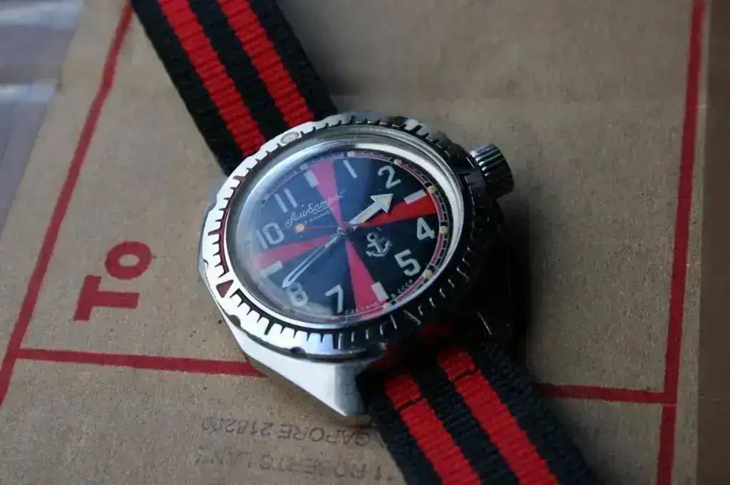

Por supuesto que se puede llevar en la muñeca.....estos Amphibias RRO (Radio Room Operator) son modelos míticos en la relojería......y muy buscados (sobre todo los originales.....y más si están en estado NOS :-P)
Aquí los míos......
Una reedición....
...y el original:
Las fases de 3 minutos del 15 y 45 para llamadas telegráficas "SOS".......y las fases de 3 minutos del 60 y 30 para llamadas telefónicas "mayday"
