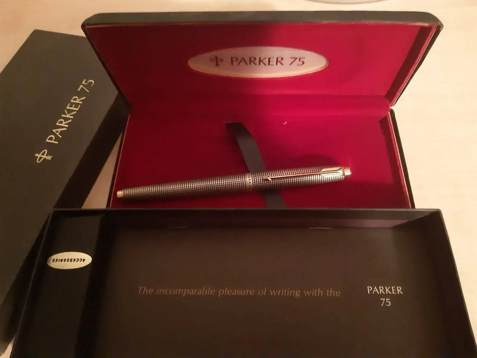

Hola compañeros. Nunca me había asomado en esta parte del foro, pero hoy mientras publicaba mi mensaje número 1000 y presentaba entre otros el Tissot de mi abuelo, también he desempolvado su Parker que me dejó.
Mi conocimiento es nulo en estos menesteres, pero de crío en el cole tuve una época que usaba pluma porque me dio por escribir e incluso gané algún premio de ámbito catalán jeje nada, sin más preámbulos os dejo una foto y a ver si logro resucitarla. Saludos.

Pues toda una 75 Ciselé, toda una joyita que escribe como la seda.
A disfrutarla!

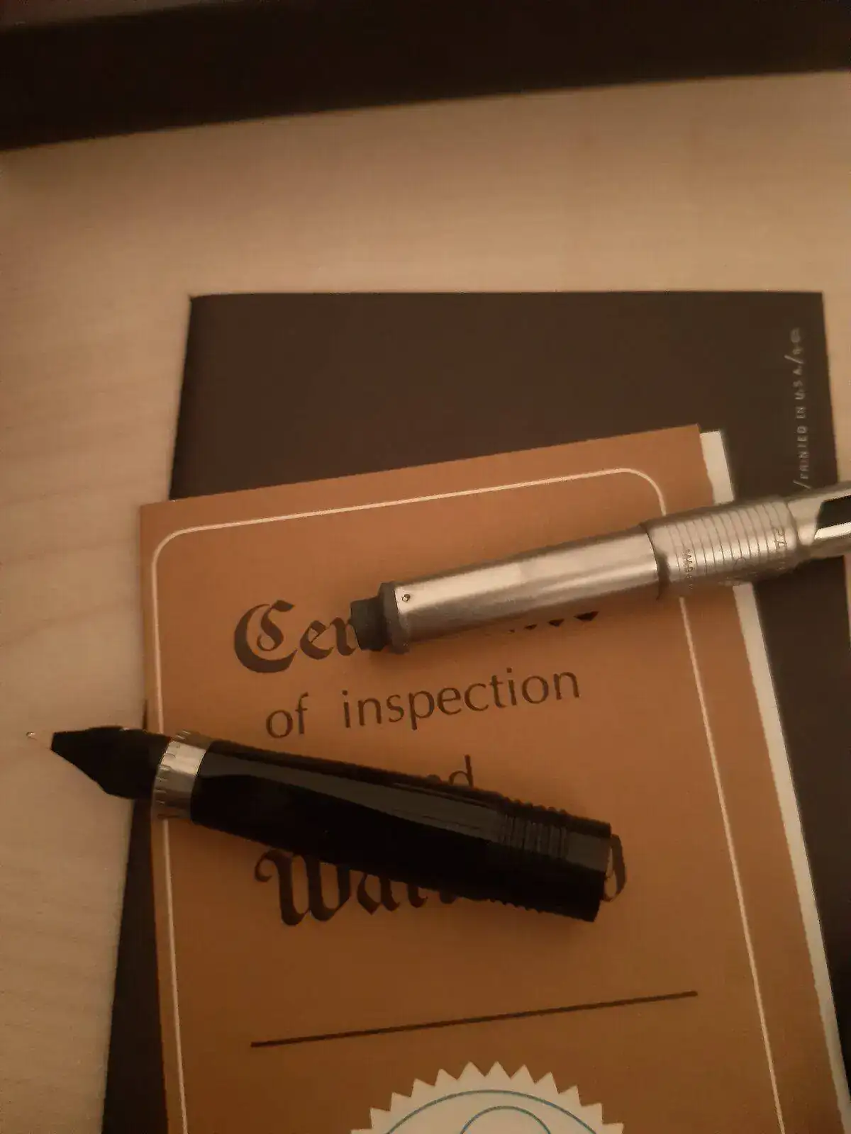

Gracias, compañero. No se si os servirán estas fotos. Gracias de verdad por el interés.

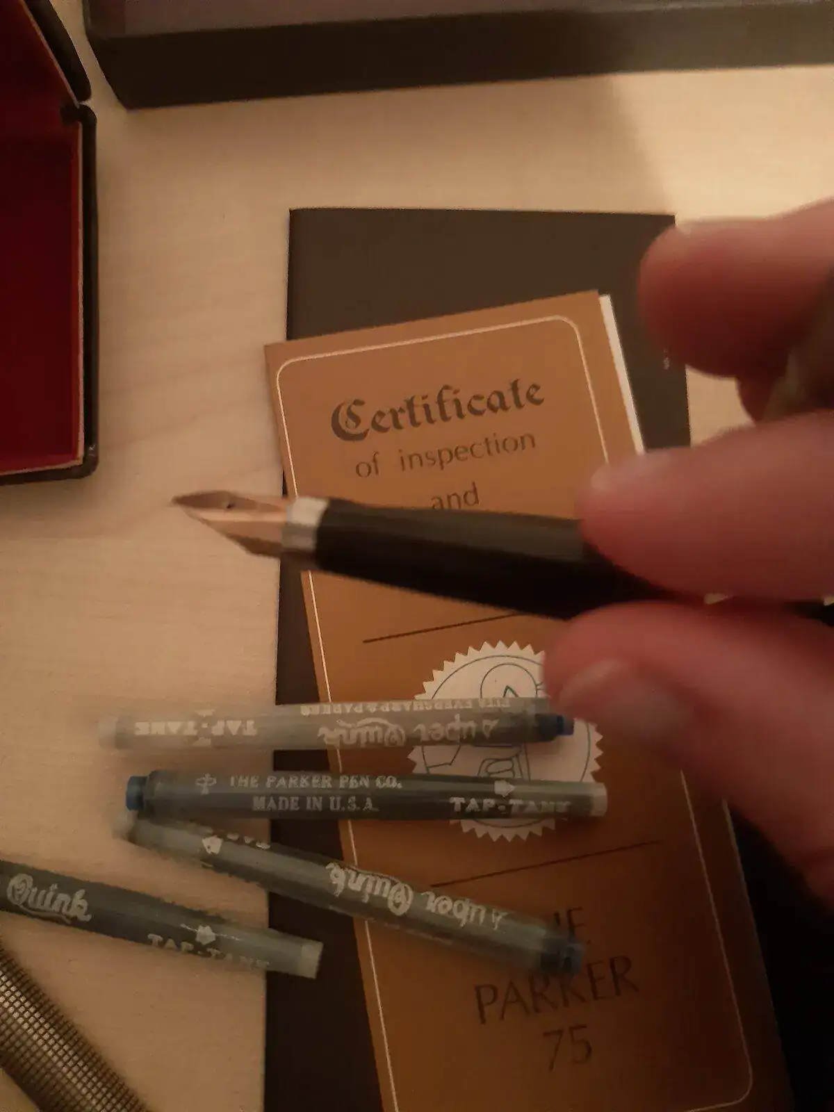

Pues no tienen mucha definición para verlo, pero parece estar bastante limpia y el convertidor parece estar también bien.
Prueba a cargar y descargar agua y si sale limpia, adelante con cargarla de tinta y probar.
Lo que no recordaba es que el cargador se inserta como un cartucho, por tanto funiona también con cartuchos y si estuviera mal el saco, un problema menos, usas cartuchos o le pones un convertidor de émbolo de los nuevos.
Ya nos contarás.
