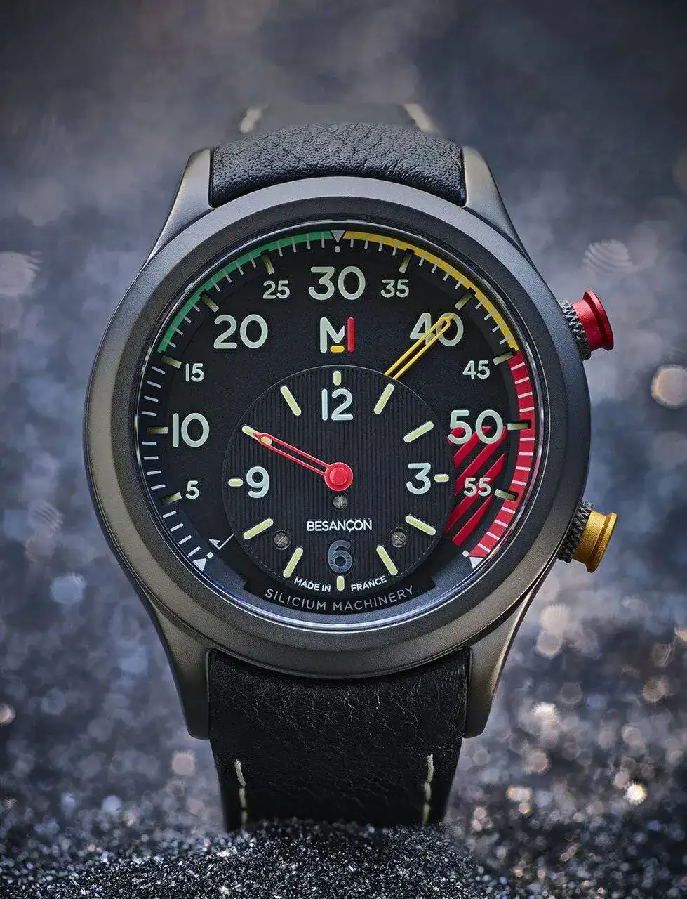

Es un kickstarter pero lo pongo en el foro general porque no es una micro marca más sino que parece que esto viene de una joint venture con Timex y dicen ser la nueva revolución relojera, se comparan en su marketing con lo que fue la crisis del cuarzo.
No es un reloj de cuarzo, sino un nuevo tipo de reloj, de silicio. No dejan claro como funciona.
Características:
-Pila de litio CR2320 (tipo botón) dicen que con 10 años de autonomía. La autonomía tan larga es gracias a que el motor es diminuto y tiene súper bajo consumo
-Precisión dicen que 10 veces mejor que el estándar COSC. Ahí es donde yo no sé cómo mide el tiempo este reloj, no lo dicen, si no es cuarzo, que es?
-Las agujas están motorizadas y su movimiento es 100% fluido, además de poder moverse en sentido horario o anti horario. Lo llaman movimiento retrógrado. Básicamente antihorario, lo cual me parece que es una chorrada para diferenciarse
-Anti magnético, es de silicio
-Hecho en Francia, Besançon, para vender que están en el arco del Jura.
¿Cómo funciona? ¿Qué tipo de reloj es?
Ni idea.

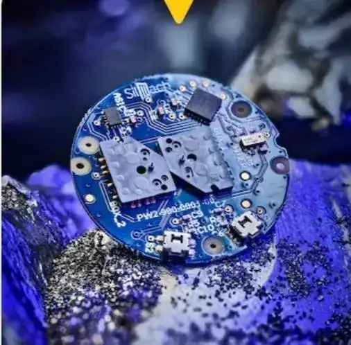

Esto es el movimiento llamado Silicium Machinery
El motor que mueve las agujas es de silicio también, no es un motor Lavet
Es un motor dicen que más pequeño, con menor consumo.
Quien está detrás? SilMach, empresa especializada en micromecanica, especialmente micromotores
De donde viene todo esto? Pues llevan con esta idea con Timex desde 2017
Será este una prueba de concepto de la revolución que veremos próximamente? Un dato que me ha llamado la atención de una entrevista que he visto es que según SilMach una gran ventaja es que la producción es automatizada y por ello estos relojes pueden fabricarse en Francia sin grandes costes. Es decir, no requiere tanto mano de obra como tecnología avanzada, muy pocas empresas pueden trabajar con micro procesadores, micro motores, etc.

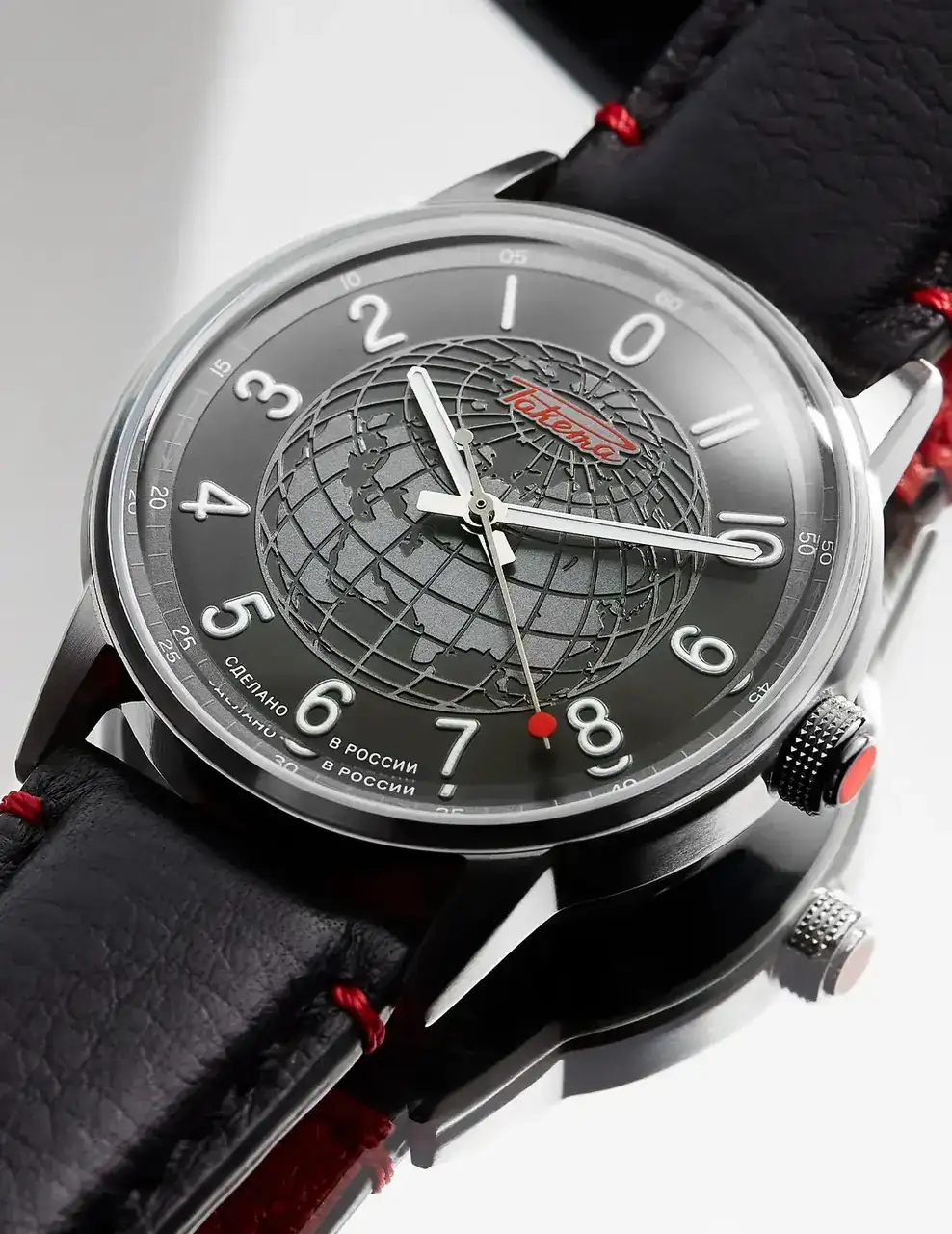

No sé si se refieren a movimiento como un automático, pero cuarzos con movimiento de segundero como los automáticos también existen.
Y sobre lo de moverse hacia el lado contrario, pues también está ya inventado y aplicado a un reloj...

Se usa habitualmente el cuarzo, pero la propiedad "piezoeléctrica" de vibración la poseen muchos otros cristales. Consiste en que, al aplicarle electricidad, vibra produciendo una frecuencia determinada y conocida: esa frecuencia se usa como "patrón" para medir el tiempo. Si sabes que algo vibra X veces por segundo, puedes medir el tiempo en base al conteo de las oscilaciones. Pues esto se llama oscilador de cuarzo. La frecuencia es el número de oscilaciones que realiza en 1 segundo, por lo tanto, si sabes las oscilaciones..... sabrás los segundos.
Y en el fondo es lo mismo que un reloj mecánico: el volante es un oscilador, que al aplicarle energía mecánica, gira en dos sentidos produciendo una frecuencia tic-tac... si conoces la frecuencia a la que se mueve, contando los tic-tacs podrás medir el tiempo.
Lo que ocurre es que el mecánico vibra a 5 hz y el cuarzo vibra a 30.000 Hz, por eso es mucho más preciso....
Bueno, pues este reloj parece que sustituye el cristal de cuarzo por un cristal de silicio. Hace lo mismo, vibrar cuando se le aplica corriente.
No conozco nada de los osciladores MEMS, pero me ha llamado la atención que en la entrada de wikipedia hay algunas advertencias de falta de fuentes y de contenido pseudopublicitario.
