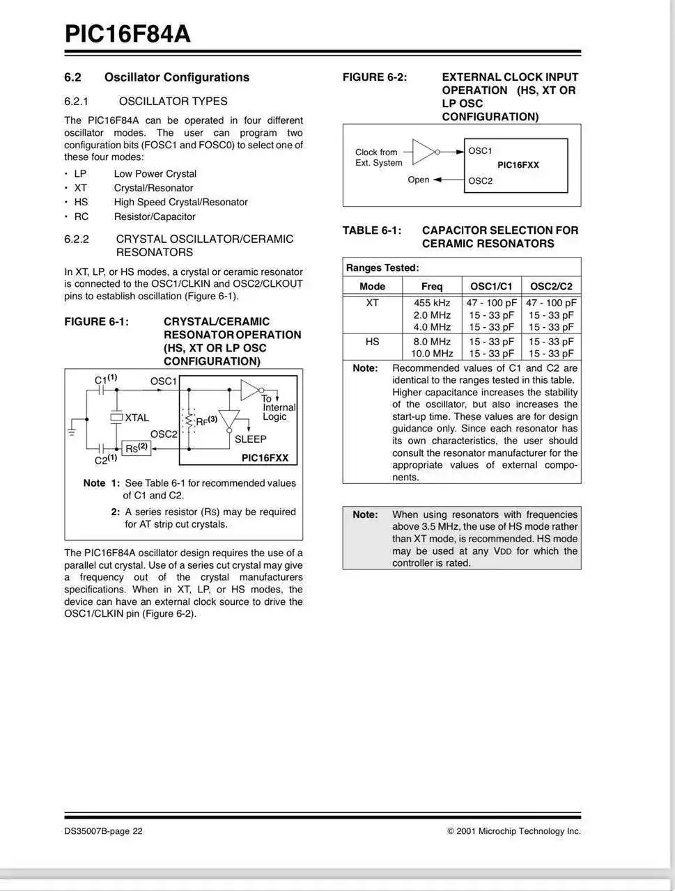

Mmmm... me pillas. Hace años que dejé los libros, pero juraría que un micro (tipo un PIC o similar) no tiene con un reloj de cuarzo. Es más, juraría que ni si quiera un PLC industrial usa un cuarzo. Pero me dejas con la duda y voy a mirarlo.
Hay varios modos de reloj. Puedes usar cristal de cuarzo, un resonador cerámico o un cutre cIrcuito RC si quieres ahorrar y no necesitas precisión.
Eso con un PIC. Pero vamos, cualquier cosa usa cristal de cuarzo o el reloj puede ser aleatorio, :)

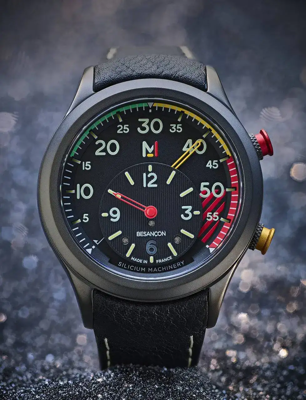

Ver el archivos adjunto 2717898
Es un kickstarter pero lo pongo en el foro general porque no es una micro marca más sino que parece que esto viene de una joint venture con Timex y dicen ser la nueva revolución relojera, se comparan en su marketing con lo que fue la crisis del cuarzo.
No es un reloj de cuarzo, sino un nuevo tipo de reloj, de silicio. No dejan claro como funciona.
Características:
-Pila de litio CR2320 (tipo botón) dicen que con 10 años de autonomía. La autonomía tan larga es gracias a que el motor es diminuto y tiene súper bajo consumo
-Precisión dicen que 10 veces mejor que el estándar COSC. Ahí es donde yo no sé cómo mide el tiempo este reloj, no lo dicen, si no es cuarzo, que es?
-Las agujas están motorizadas y su movimiento es 100% fluido, además de poder moverse en sentido horario o anti horario. Lo llaman movimiento retrógrado. Básicamente antihorario, lo cual me parece que es una chorrada para diferenciarse
-Anti magnético, es de silicio
-Hecho en Francia, Besançon, para vender que están en el arco del Jura.

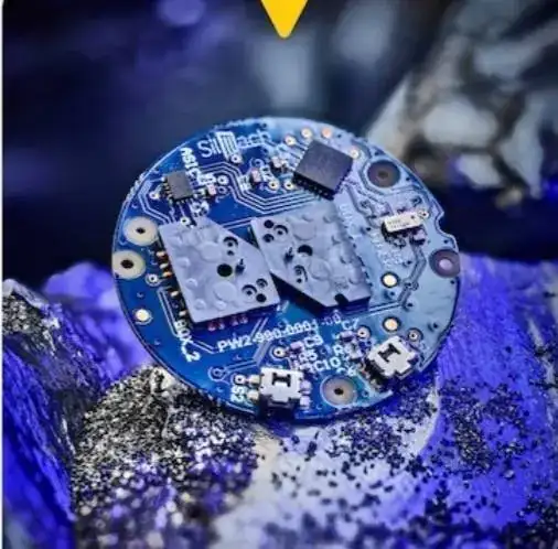

Ver el archivos adjunto 2717890
Esto es el movimiento llamado Silicium Machinery
El motor que mueve las agujas es de silicio también, no es un motor Lavet
Es un motor dicen que más pequeño, con menor consumo.
Quien está detrás? SilMach, empresa especializada en micromecanica, especialmente micromotores
De donde viene todo esto? Pues llevan con esta idea con Timex desde 2017
