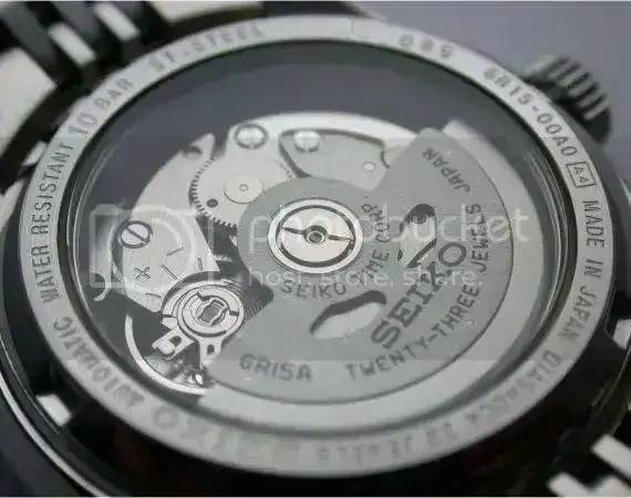

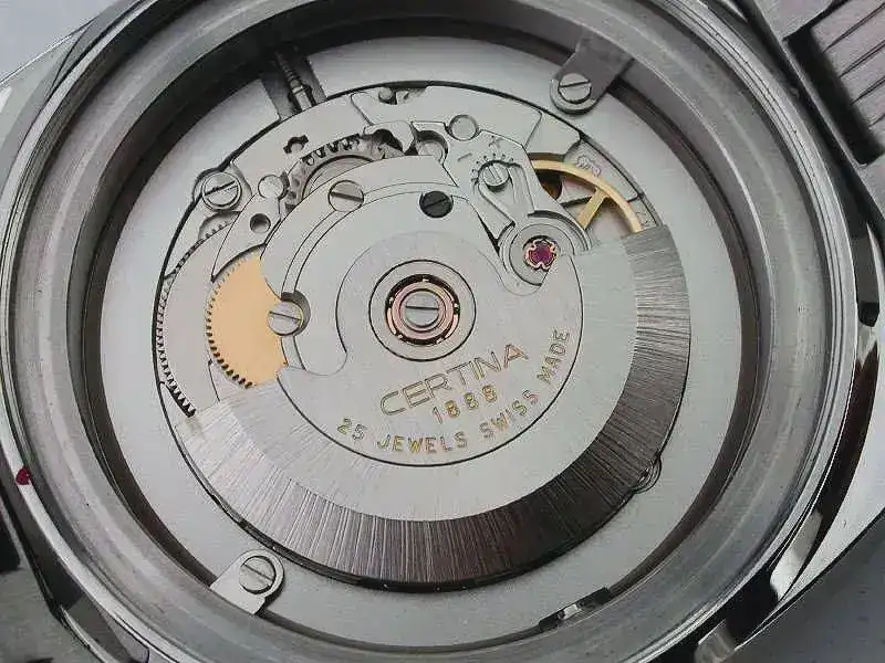

me da la sensación, y tú que los habrás visto, corrígeme polease si me equivoco, que los seiko están (para ETAS 2824 en el rango que mencionas, que correspondería con el acabado básico) mejor acabados y decorados que los ETAS (bordes biselados, acabado en cotes de geneve de la masa oscilante, tornillos más cuidados)
el seiko
el eta
y en este link puede verse una review parecida a la que propones entre un certina DS3 y un seiko samurai, en el que la conclusión final que se alcanza es que la calidad es muy similar, siendo el certina más de el doble que caro que el seiko

Sí, los 6R15 están muy bien acabados, con algunas piezas (el rotor entre ellas) con sutiles côtes de Genève.
Estéticamente ambos son calibres sencillos, sin muchas concesiones a la estética: el Seiko es "monocolor", en cambio los ETAsa tienen algunas piezas en un color dorado-cobre, lo que le da un poco más de "vida" ante una mayor frialdad acerada del Seiko.
Es decir, uno monocolor pero con côtes de Genève y el otro bicolor (a gusto del consumidor :D)
